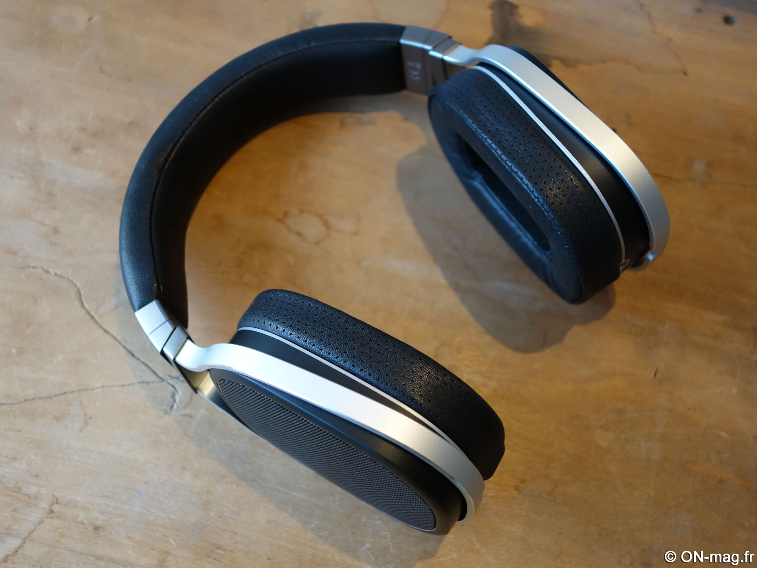

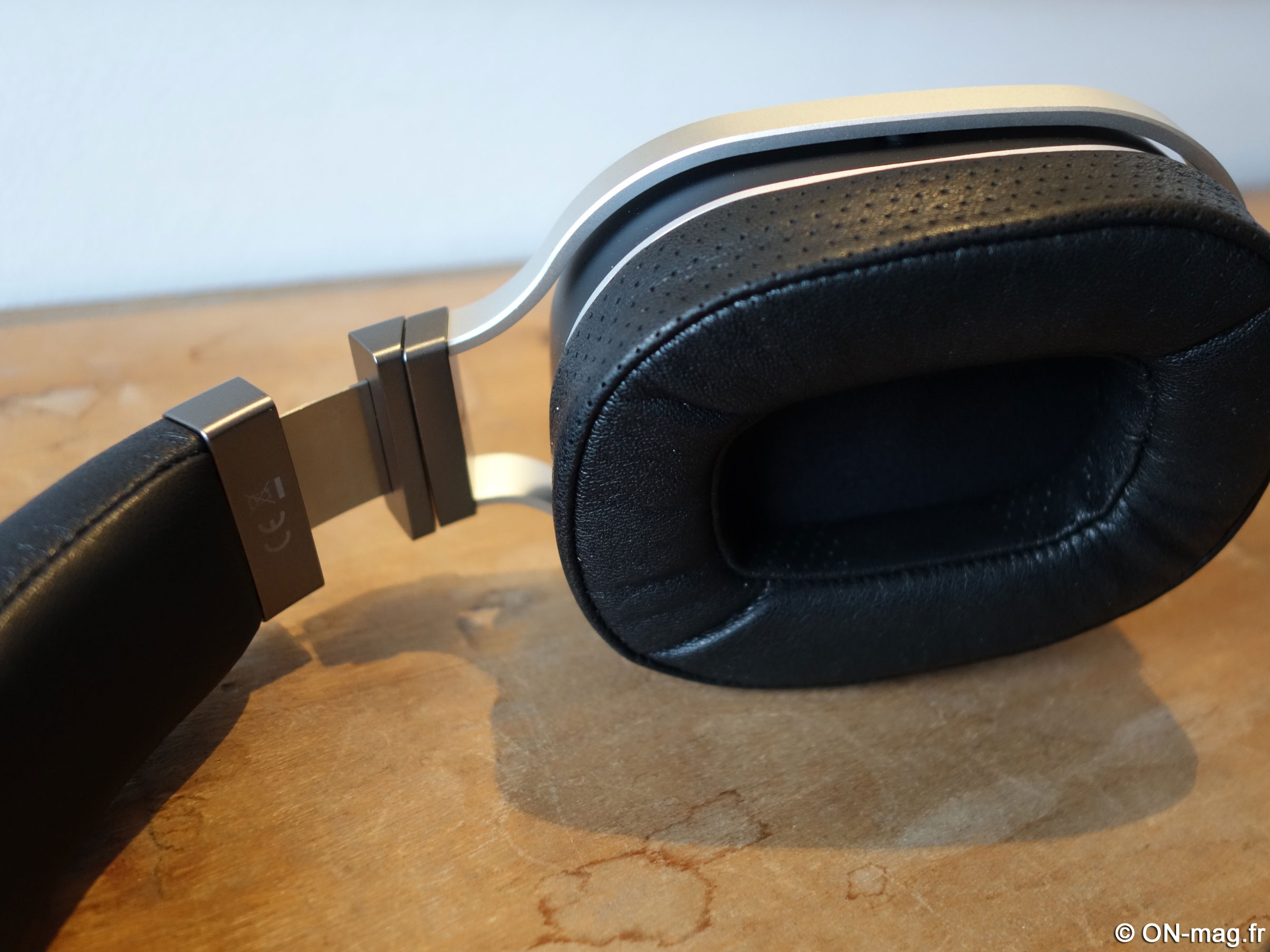

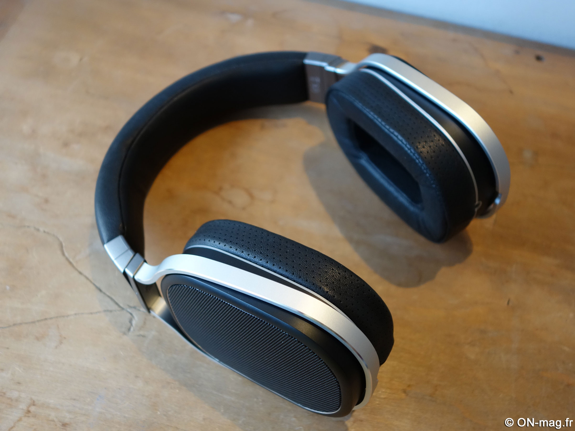

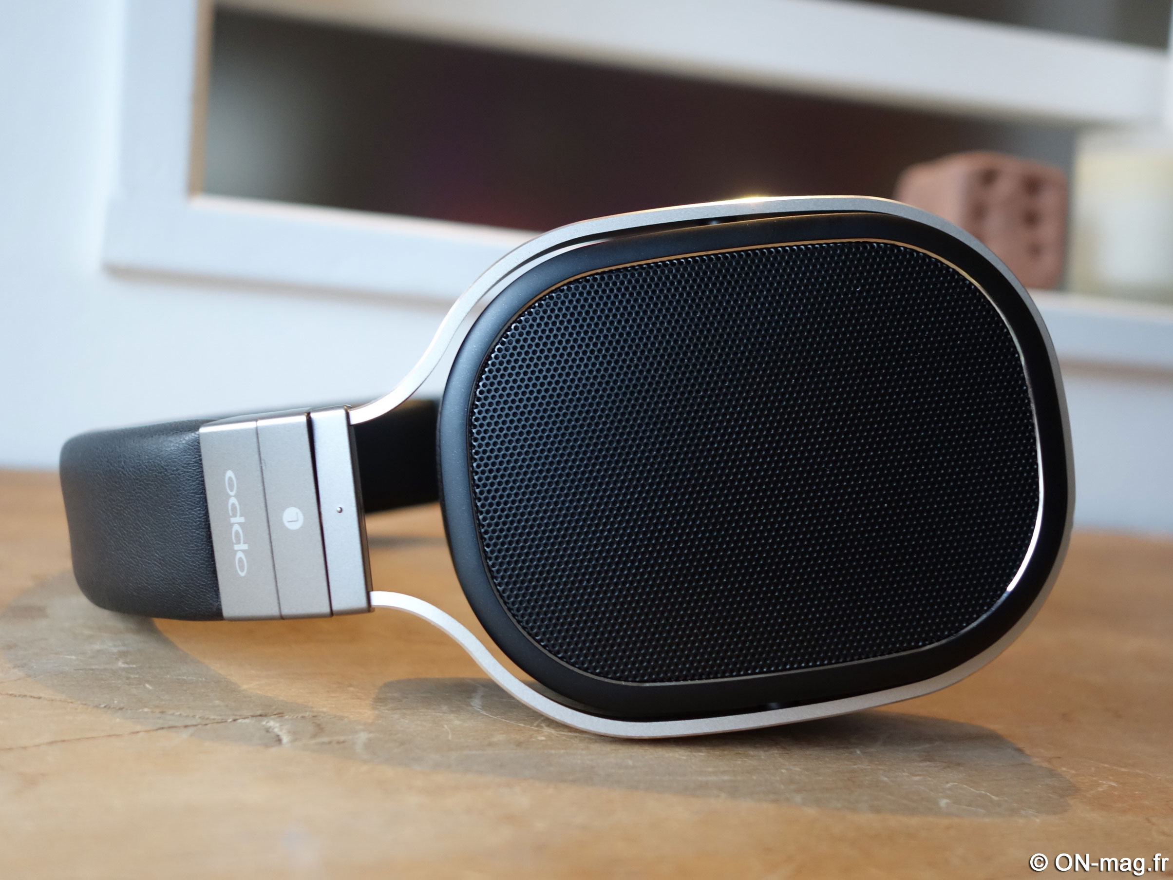

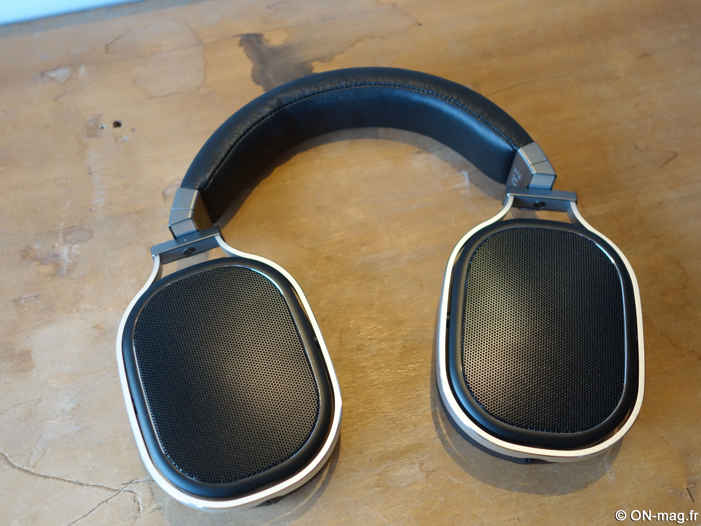

Le PM-2 ressemble à s'y méprendre au PM-1, son grand frère (1400 €) que nous avons testé en 2014 et qui avait déjà reçu une très bonne note. Et pour cause puisqu'il s'agit d'une version presque identique sur le plan technique, un tout petit peu allégée au niveau des matériaux de l'arceau (385 contre 395 g) et avec un prix beaucoup plus doux (1000 €). La principale différence en dehors du tarif se situe surtout dans les accessoires et la décoration : pas de belle caisse en bois verni, d'habillage en véritable cuir d'agneau ou de coussinets de rechange revêtus de velours pour le PM-2. Pour le reste, l'Oppo PM-2 reste un produit d'apparence très sérieuse et d'une solide constitution grâce à son arceau épais et bien souple associé à des charnières et des coques tout en métal.

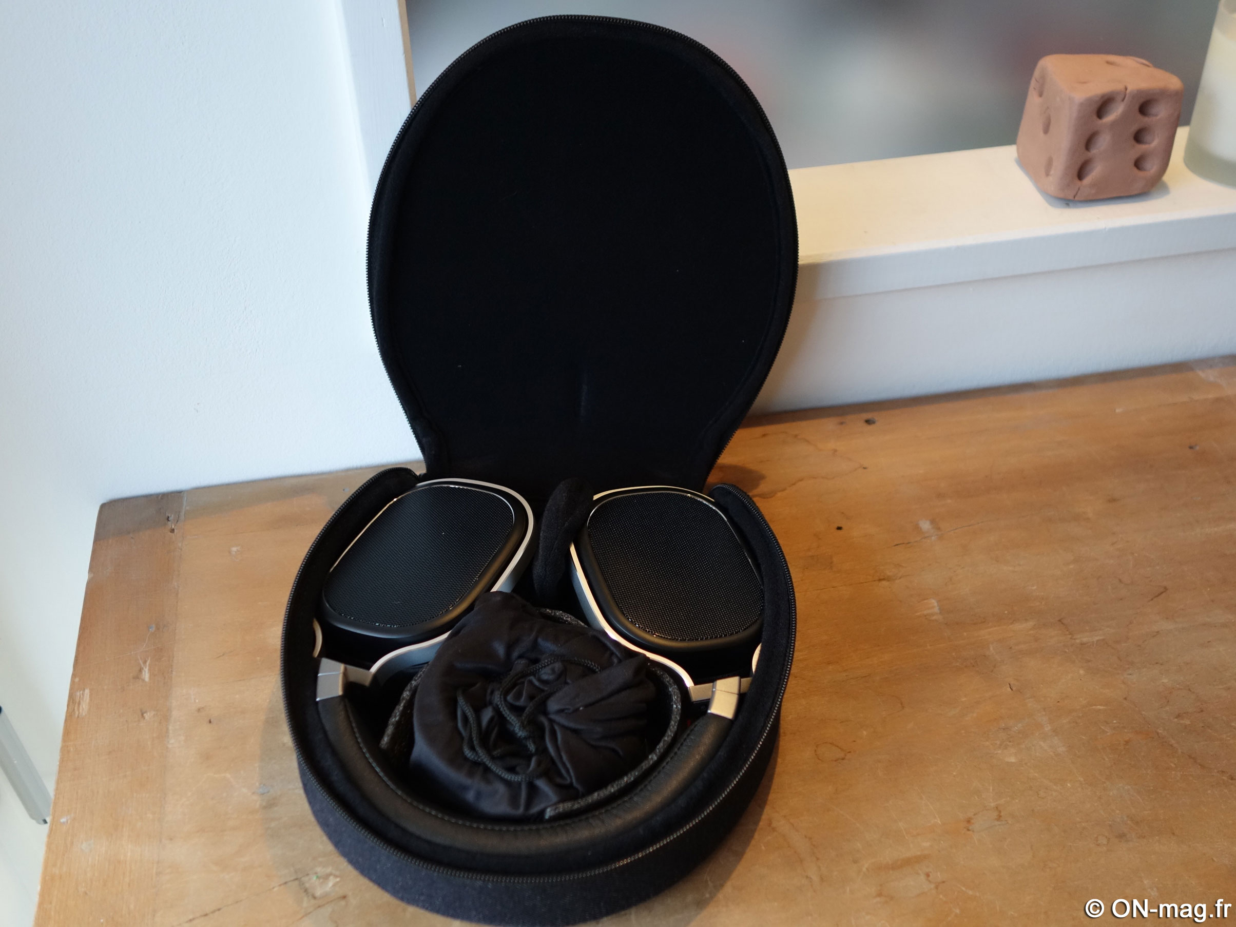

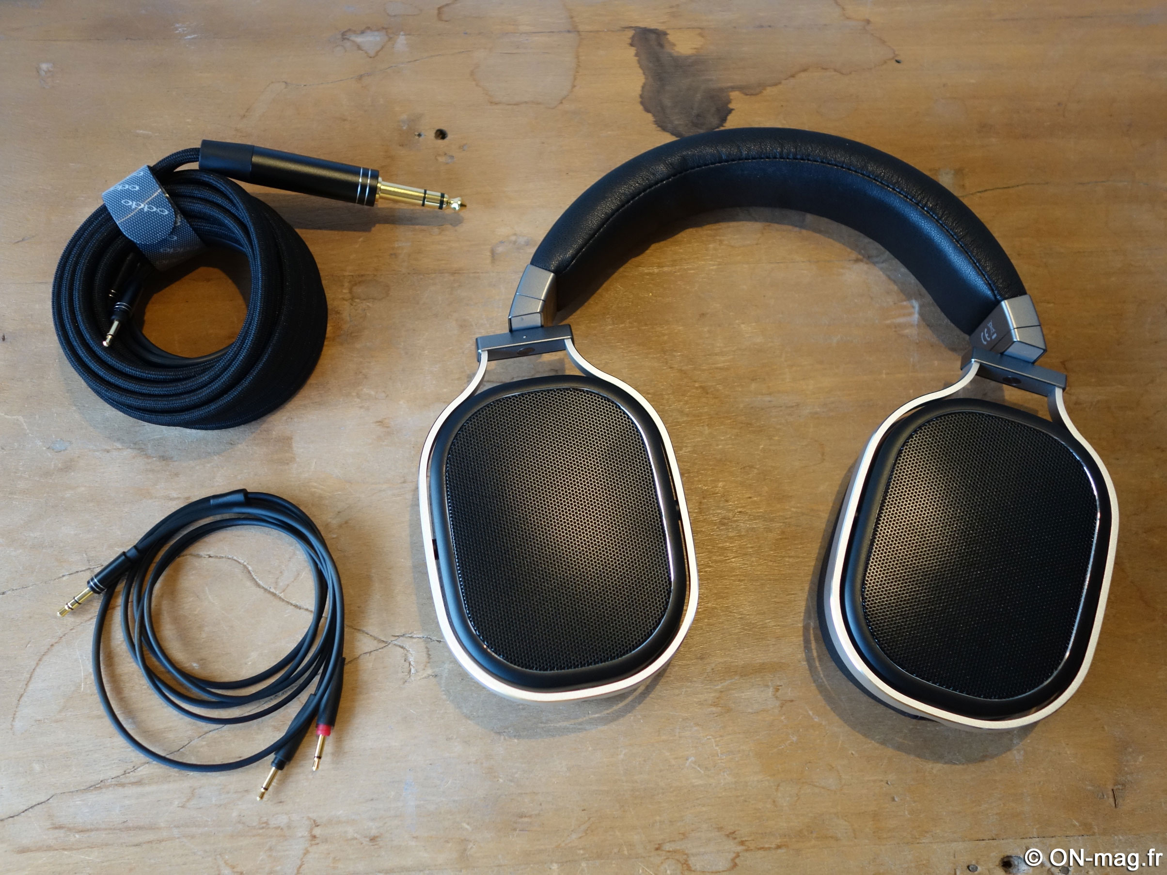

Ce casque est en outre très fonctionnel. Il est livré avec deux câbles interchangeables (un long avec prise jack traditionnelle, un court avec mini-jack) et il peut se replier à plat pour se glisser dans son élégante petite sacoche de rangement en toile denim.

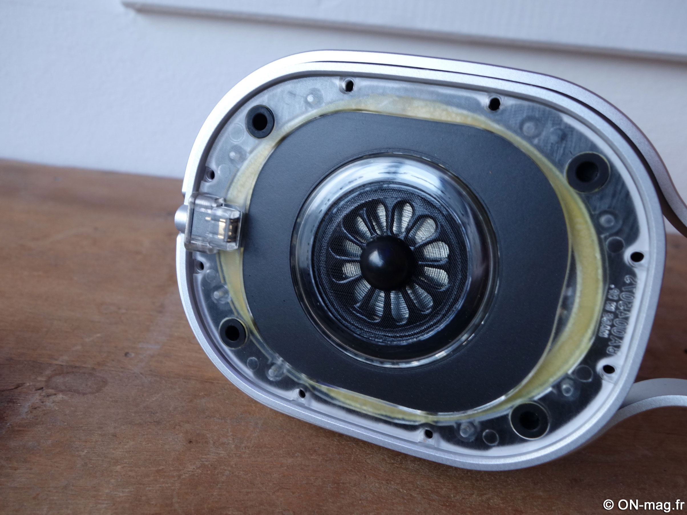

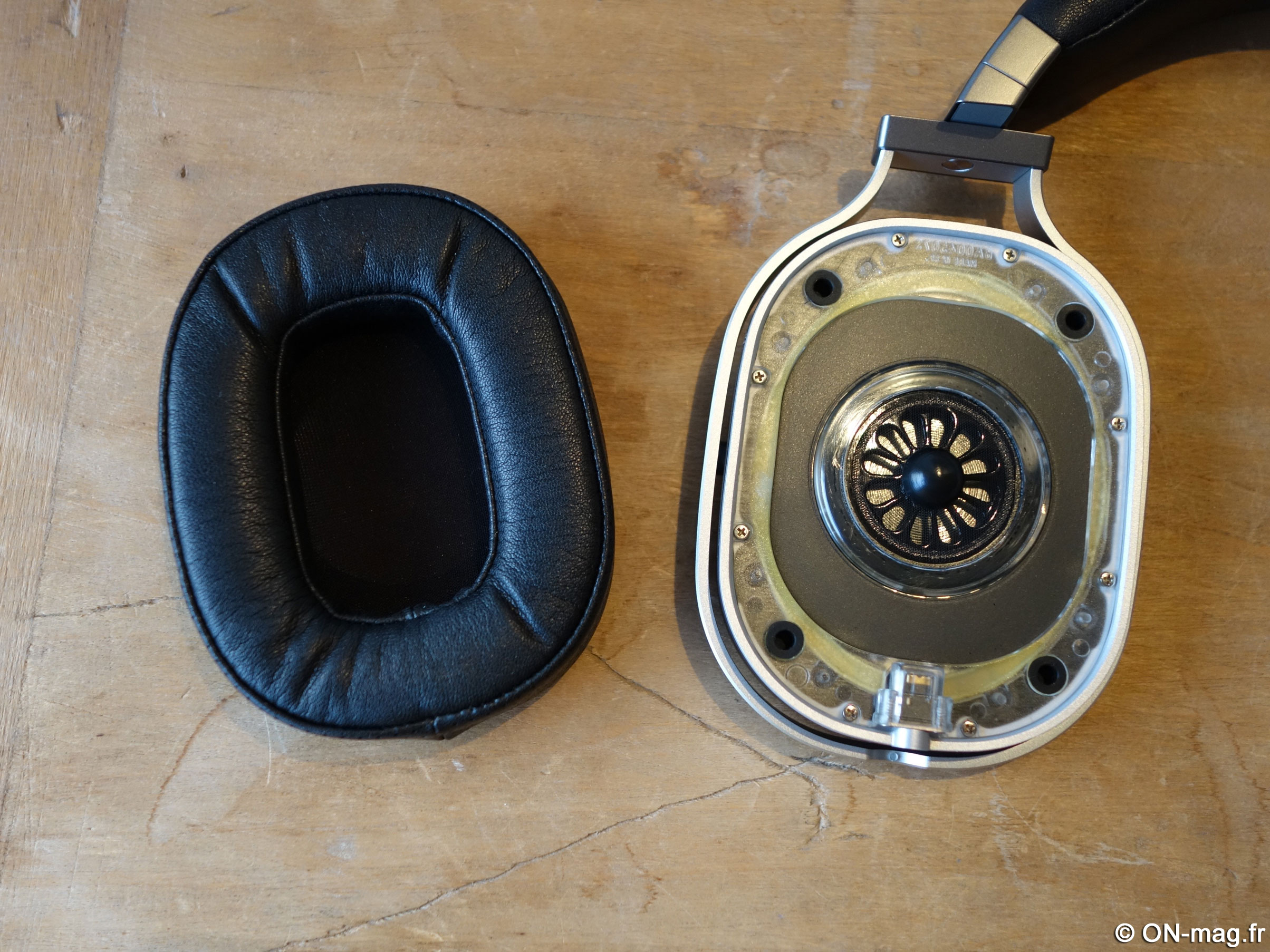

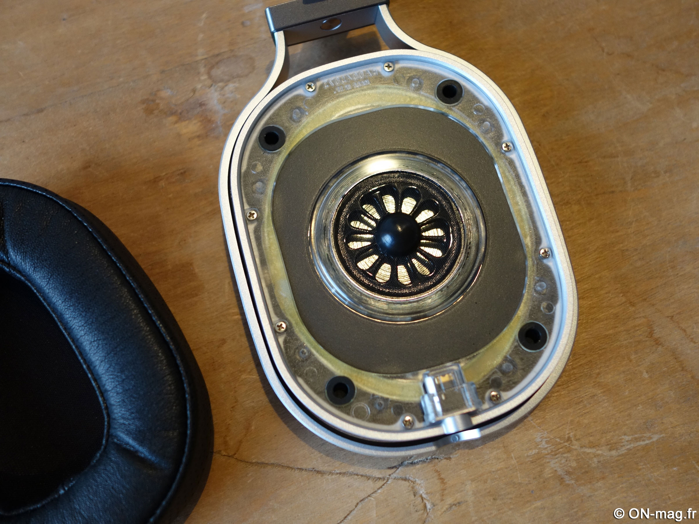

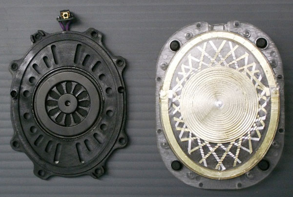

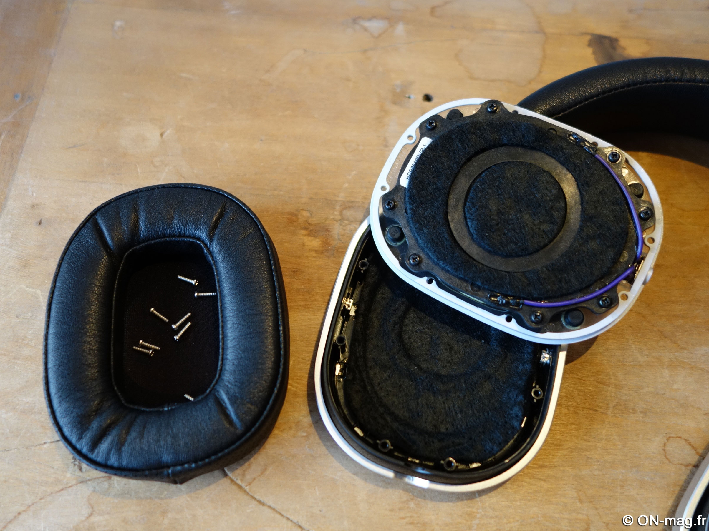

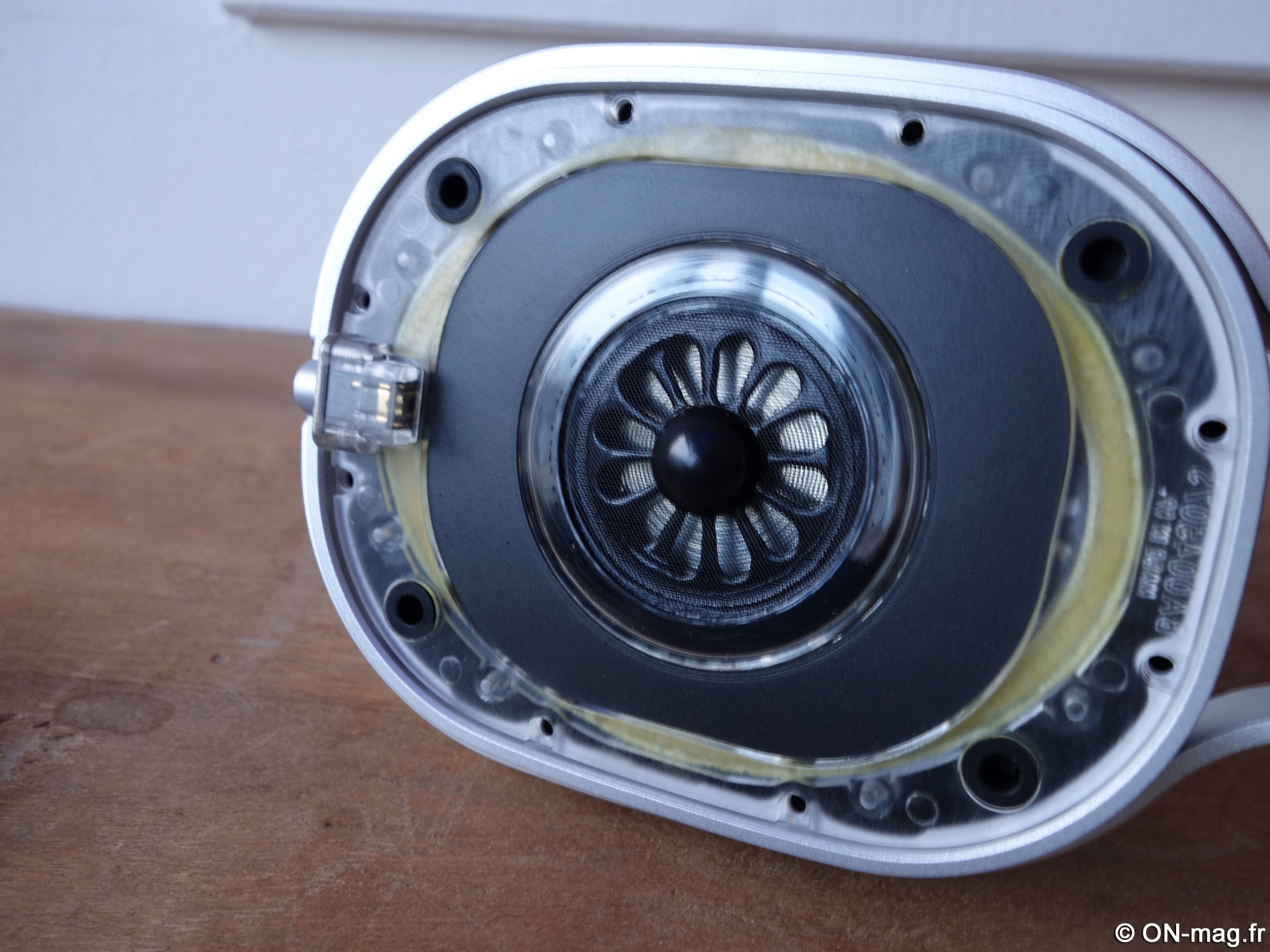

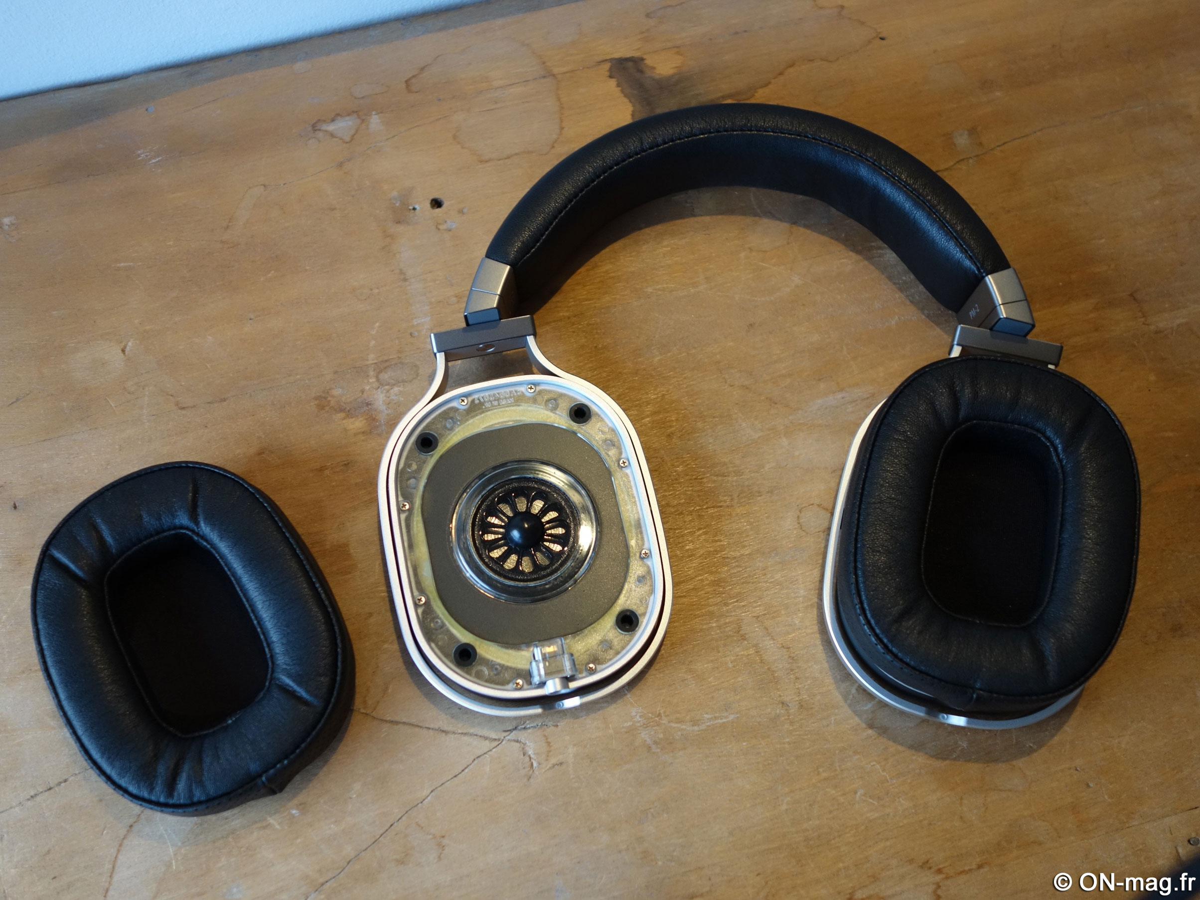

Les oreillettes du PM-2 sont en charge ouverte et donc n'isolent que modérément des bruits extérieurs, ce qui est normal sur ce genre de casque. Elles accueillent des transducteurs identiques à ceux du PM-1. Il s'agit de modèles ortoplanar particuliers, propres à la marque. Leur diaphragme de 85 x 69 mm porte en son centre un ruban conducteur qui dessine une spirale.
Oppo PM2 Photo DriverInside
Sur le terrain, l'Oppo PM-2, avec ses coussinets rembourrés de mousse de latex naturel hypoallergénique, est très confortable à porter. Il tient bien sur les oreilles et il est envisageable d'en avoir un usage nomade dans des lieux pas trop bruyants.
