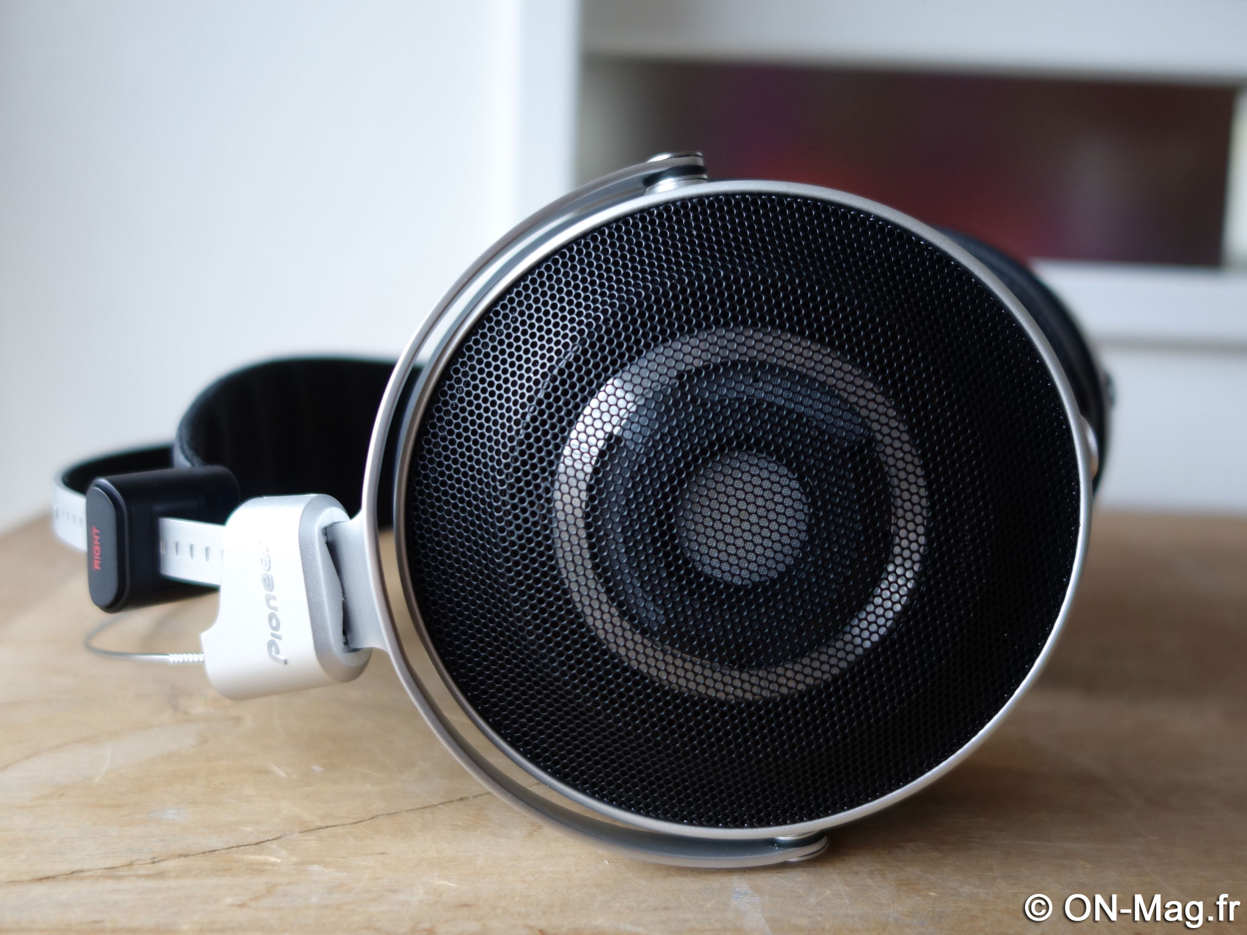

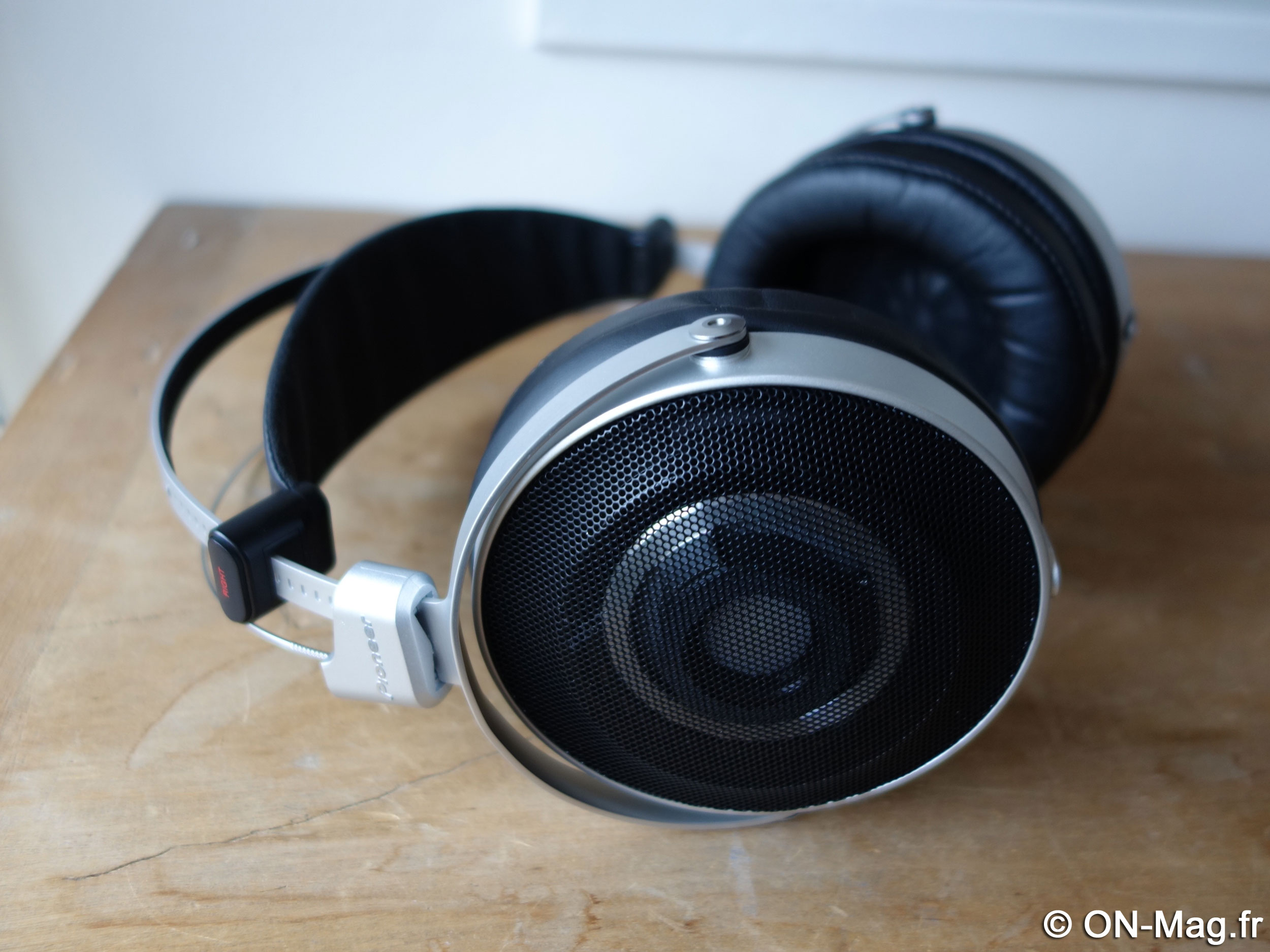

Mais la comparaison s’arrête là, car le SE-Master1, même s’il s’inscrit dans une vieille tradition et adopte un look totalement intemporel, est un casque de conception tout à fait moderne. C’est un modèle à oreillettes ouvertes (sans, ou presque pas, d’isolation phonique), relativement massif, se destinant donc à un usage à la maison, strictement sédentaire.

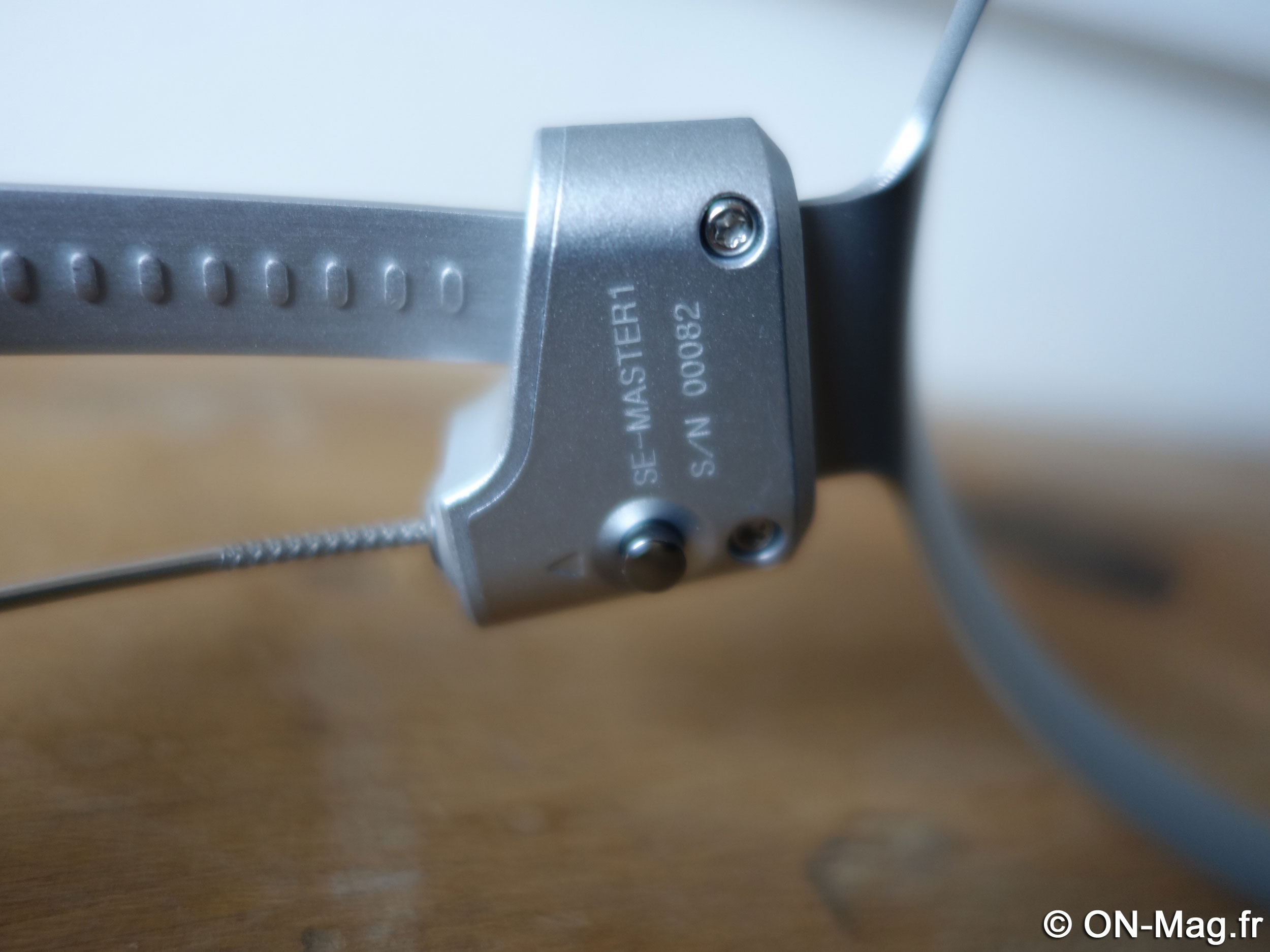

Ce produit de grand luxe est fabriqué au Japon dans les ateliers de Pioneer par des artisans spécialement formés, assurant chacun une production limitée à un seul exemplaire par jour. Tous ses éléments sont spécifiques et assemblés à la main avec une extrême minutie.

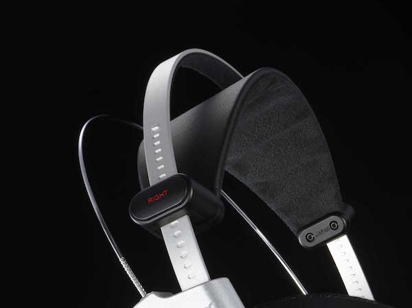

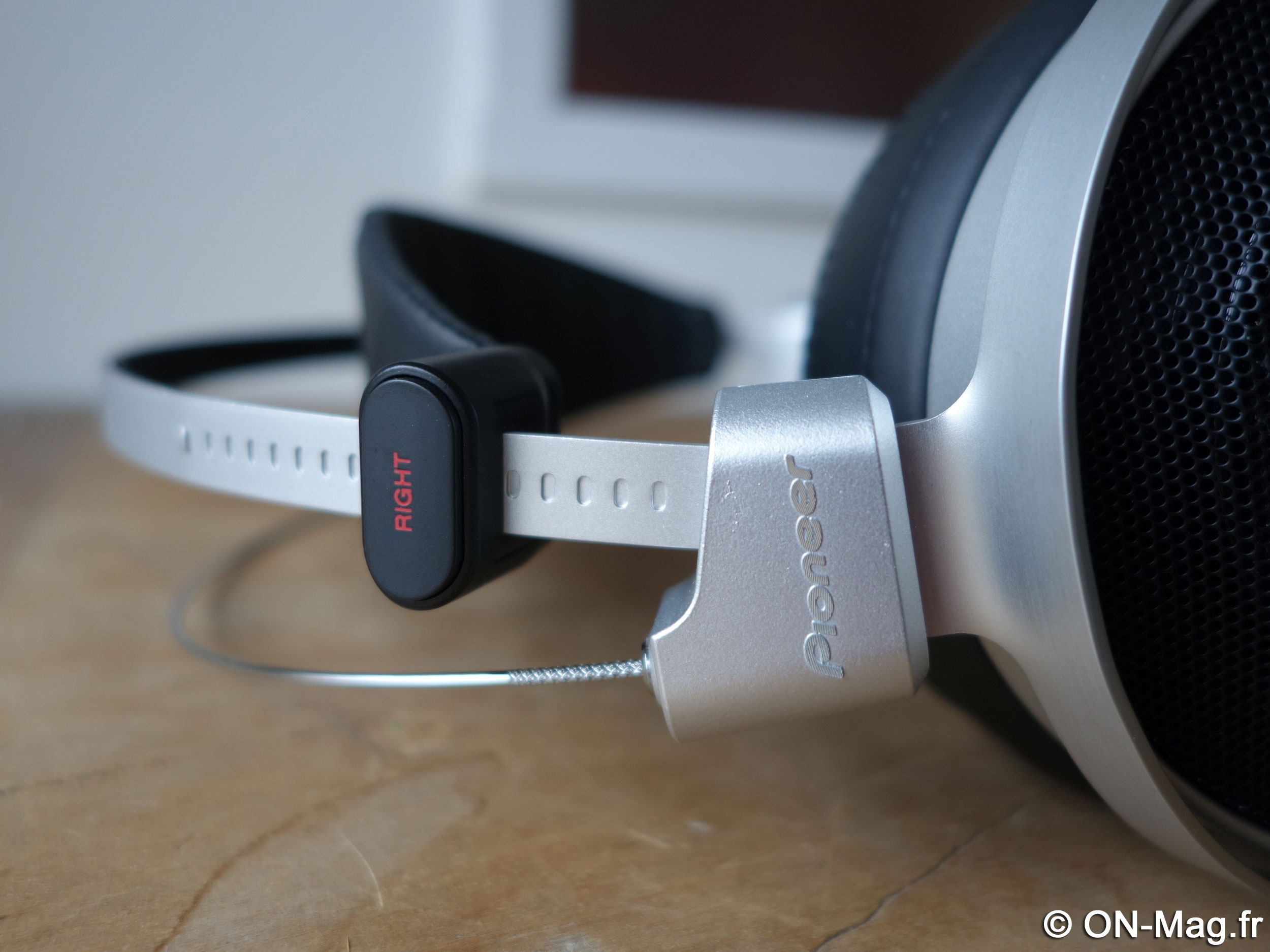

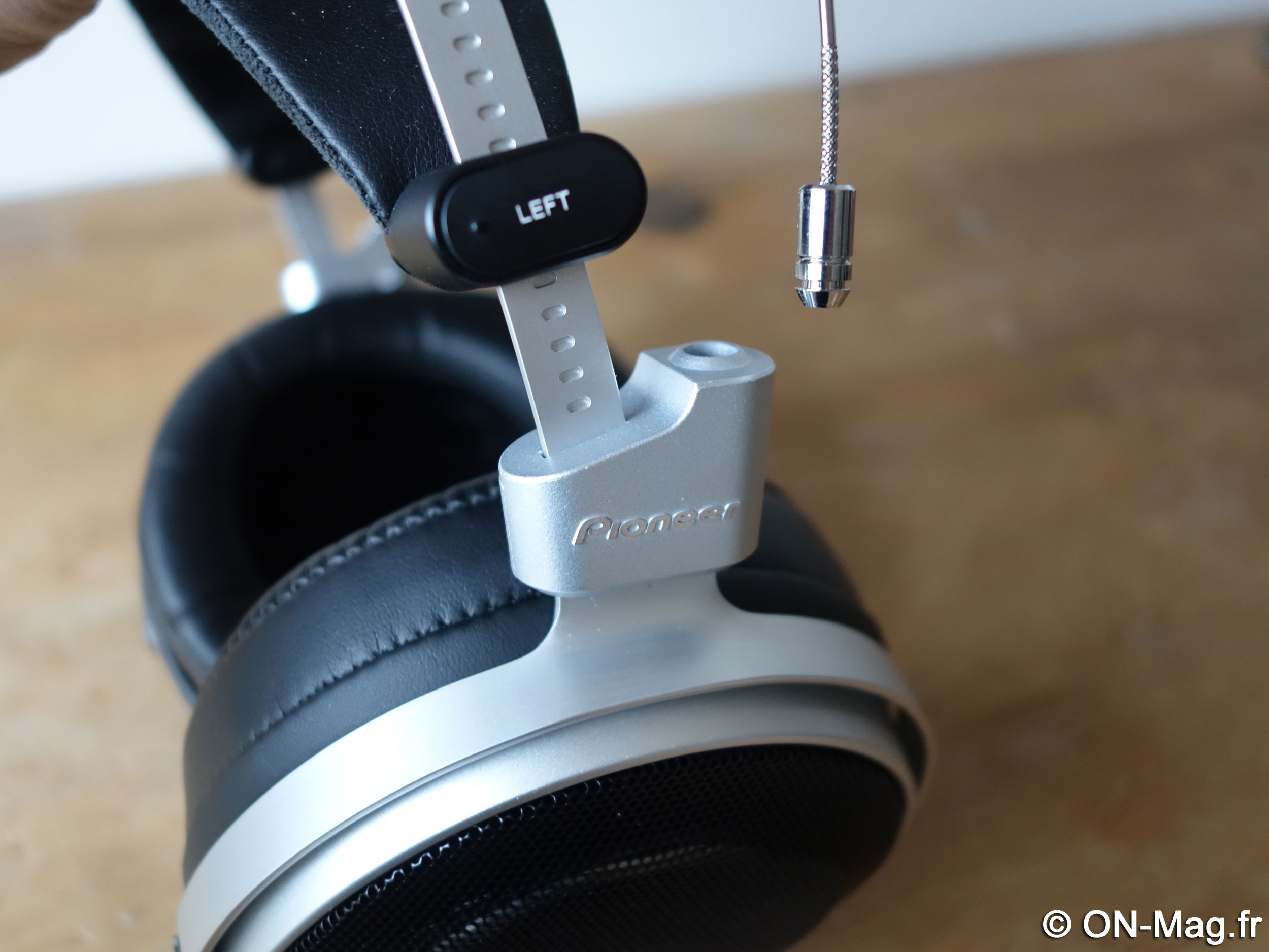

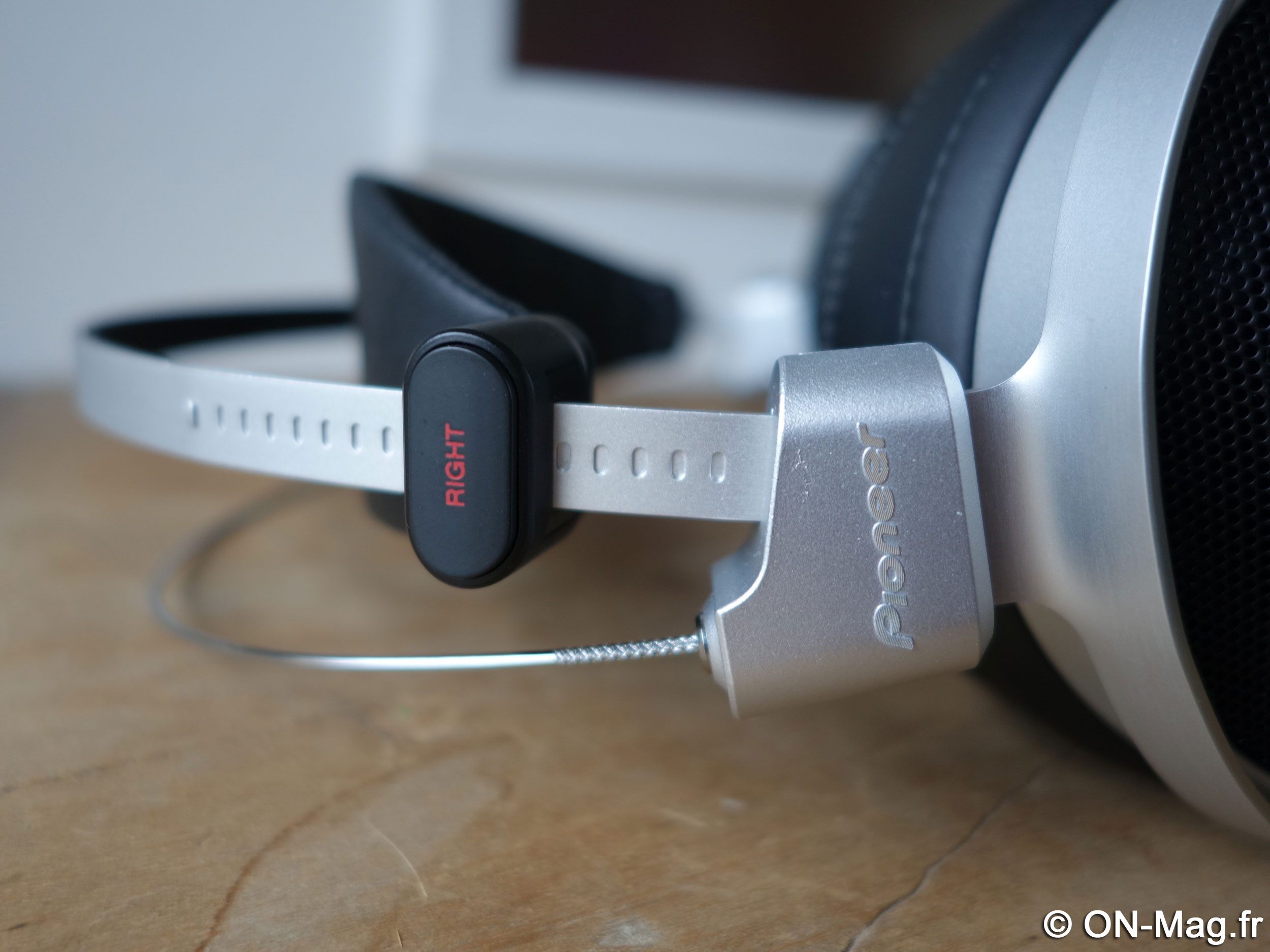

Les pièces de l’arceau, combinant grande légèreté, solidité et élasticité, sont faites en duralium haut de gamme (alliage de cuivre et aluminium) tandis que les anneaux, qui supportent les écouteurs et leurs grilles arrière de protection, sont en aluminium. Le maintien est assuré par un large bandeau appui-tête en daim, offrant en réglage ferme et précis de la hauteur, grâce à des clips à pression et des montants gradués sur quatorze pas. Les coussinets des oreillettes, en mousse à mémoire de forme, sont habillés de cuir synthétique haut de gamme. De type circum-auriculaire, ils adoptent une découpe légèrement asymétrique, plus épaisse à l’arrière, pour mieux épouser la forme du crâne

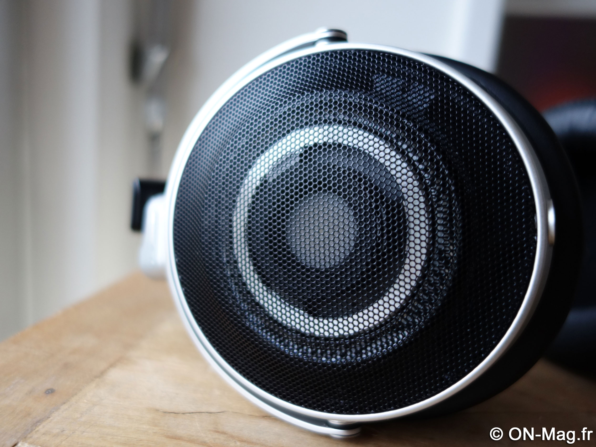

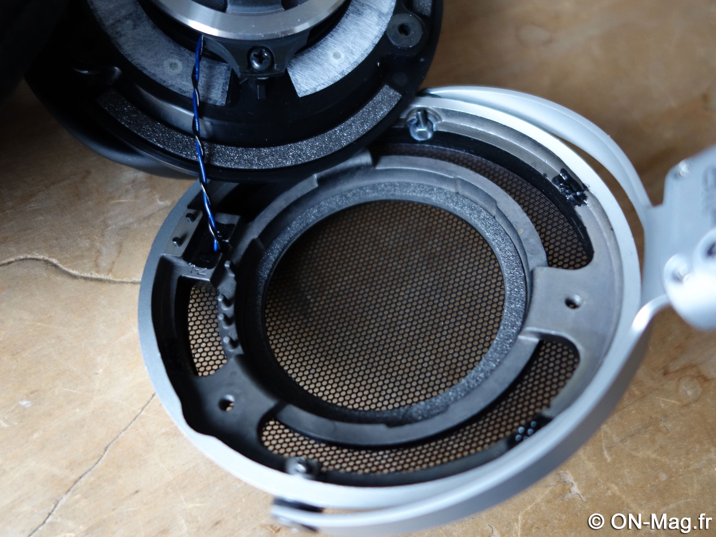

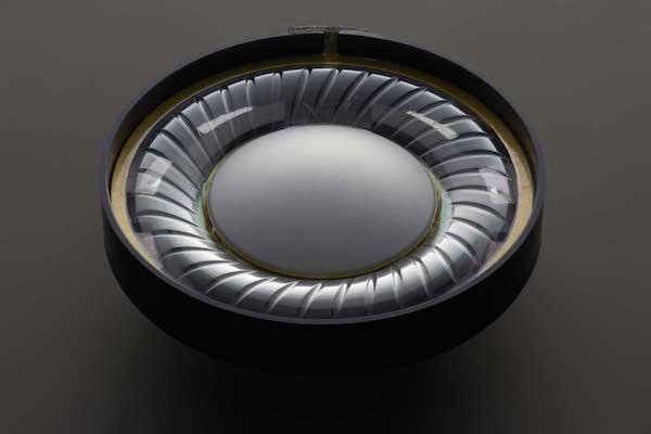

Un transducteur de 50 mm d’anthologie électrodynamique

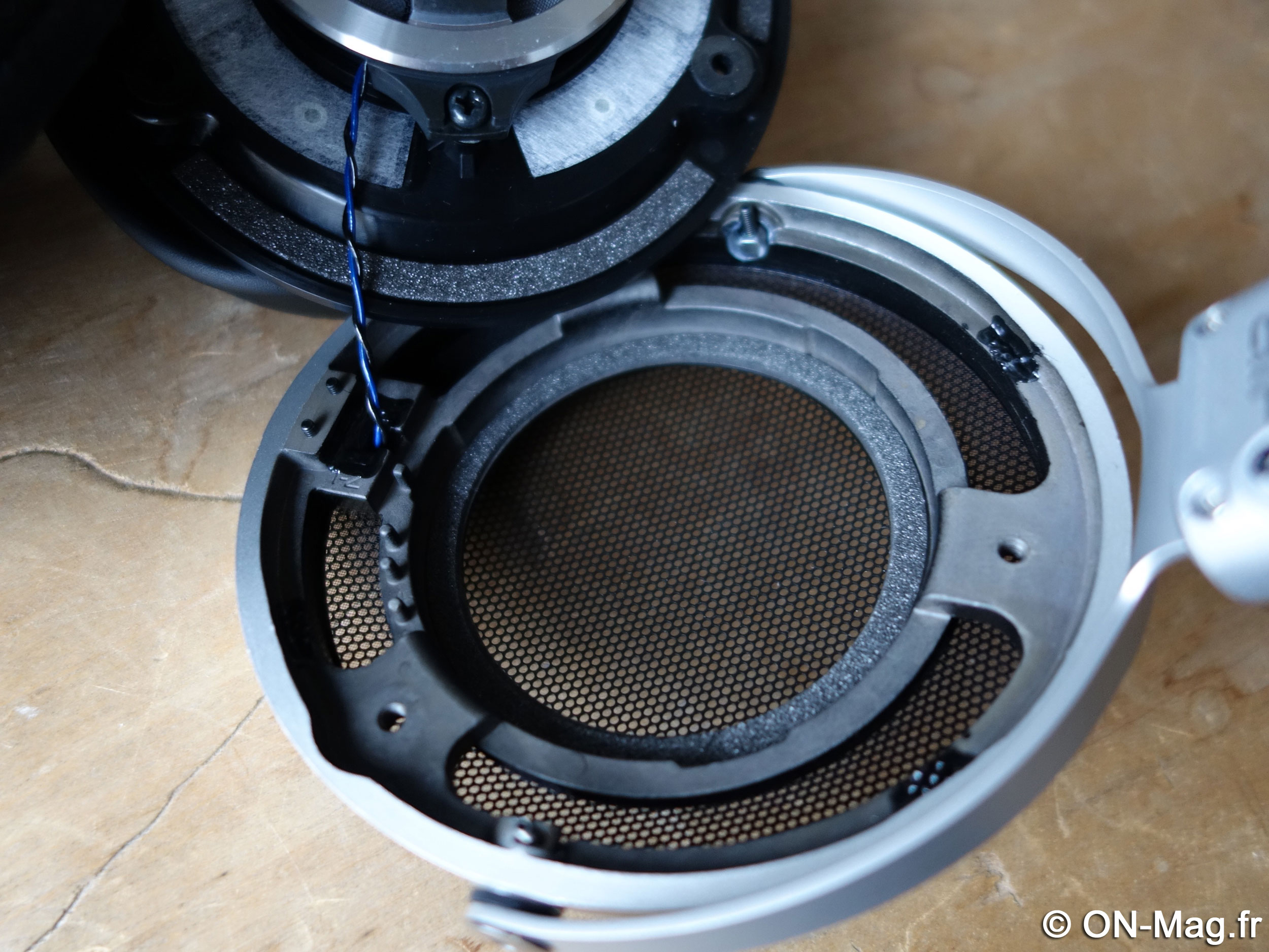

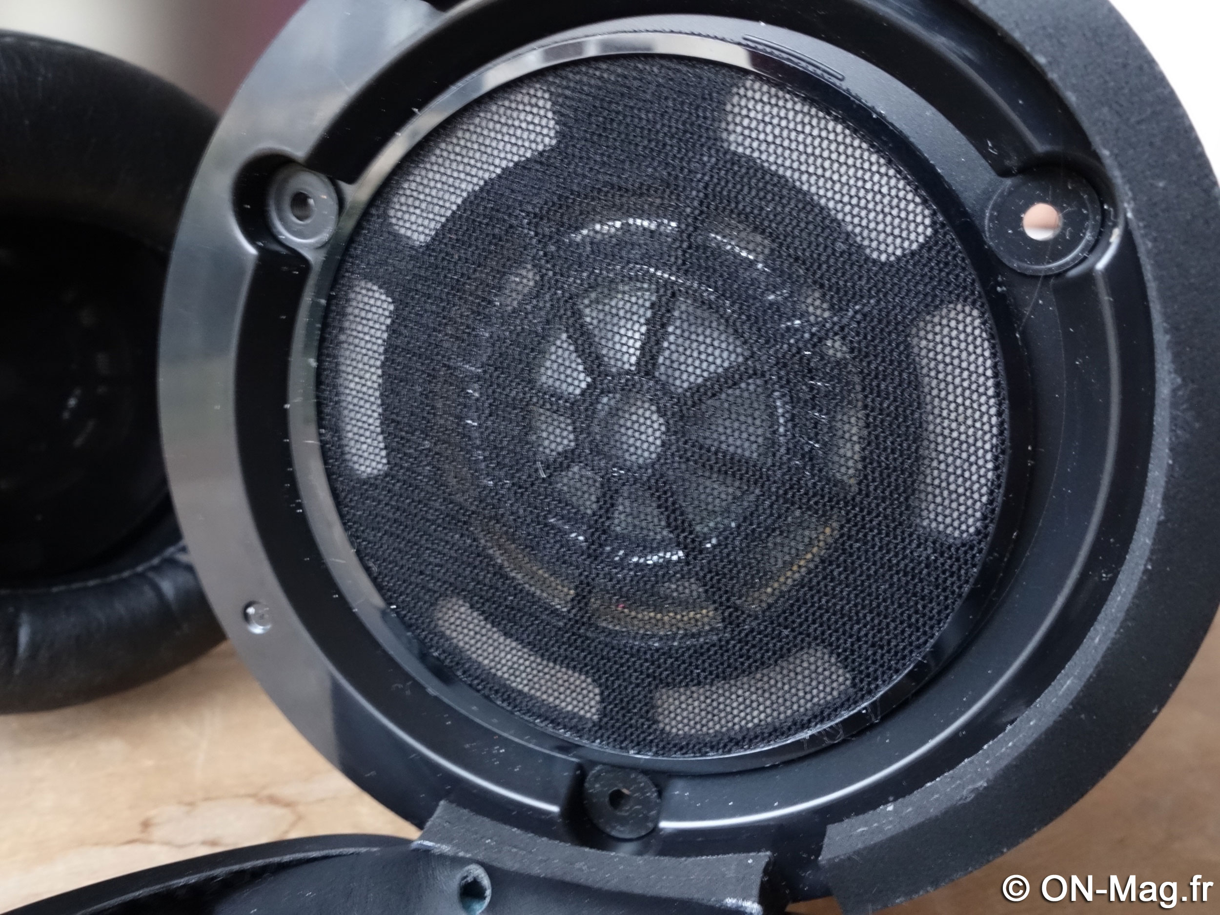

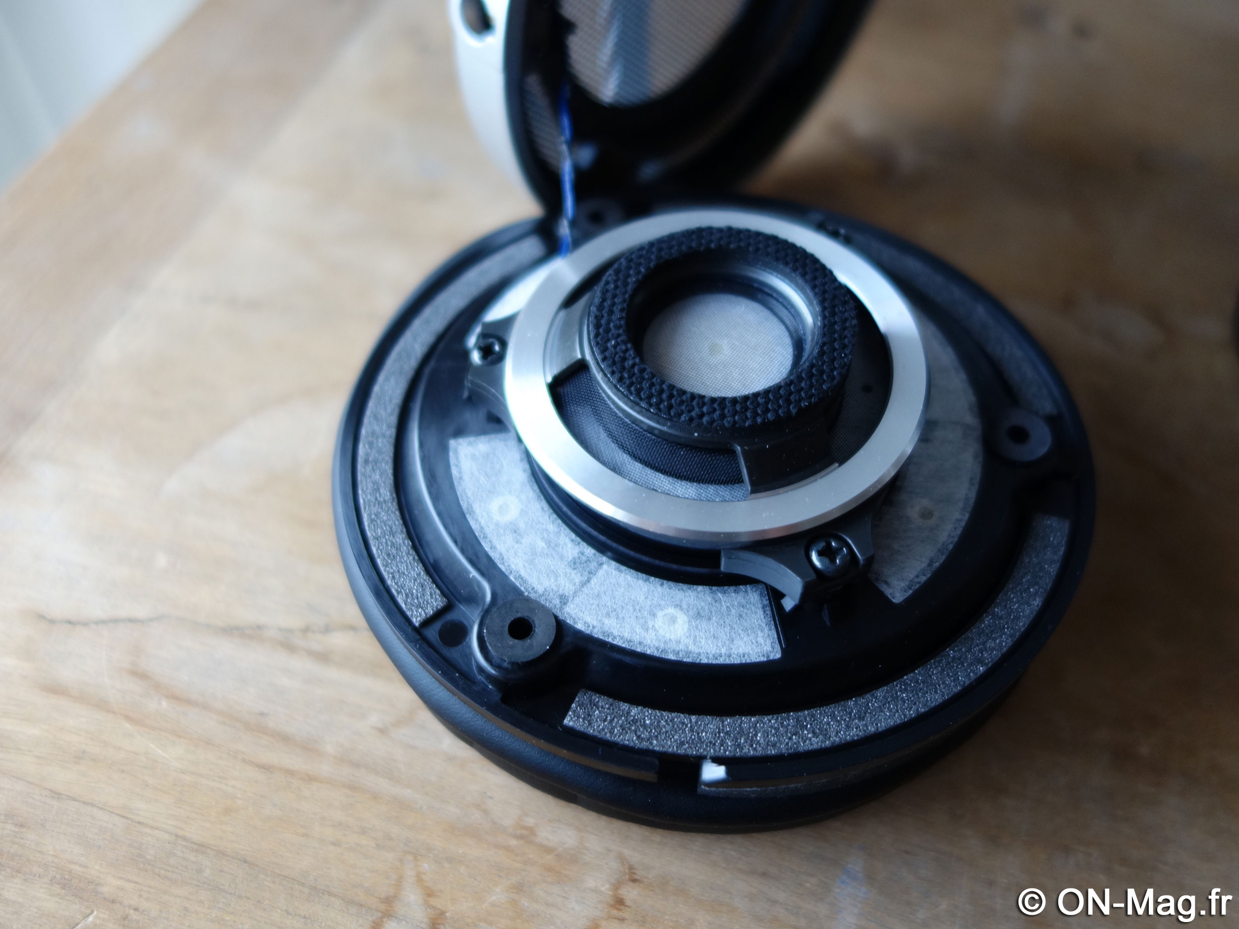

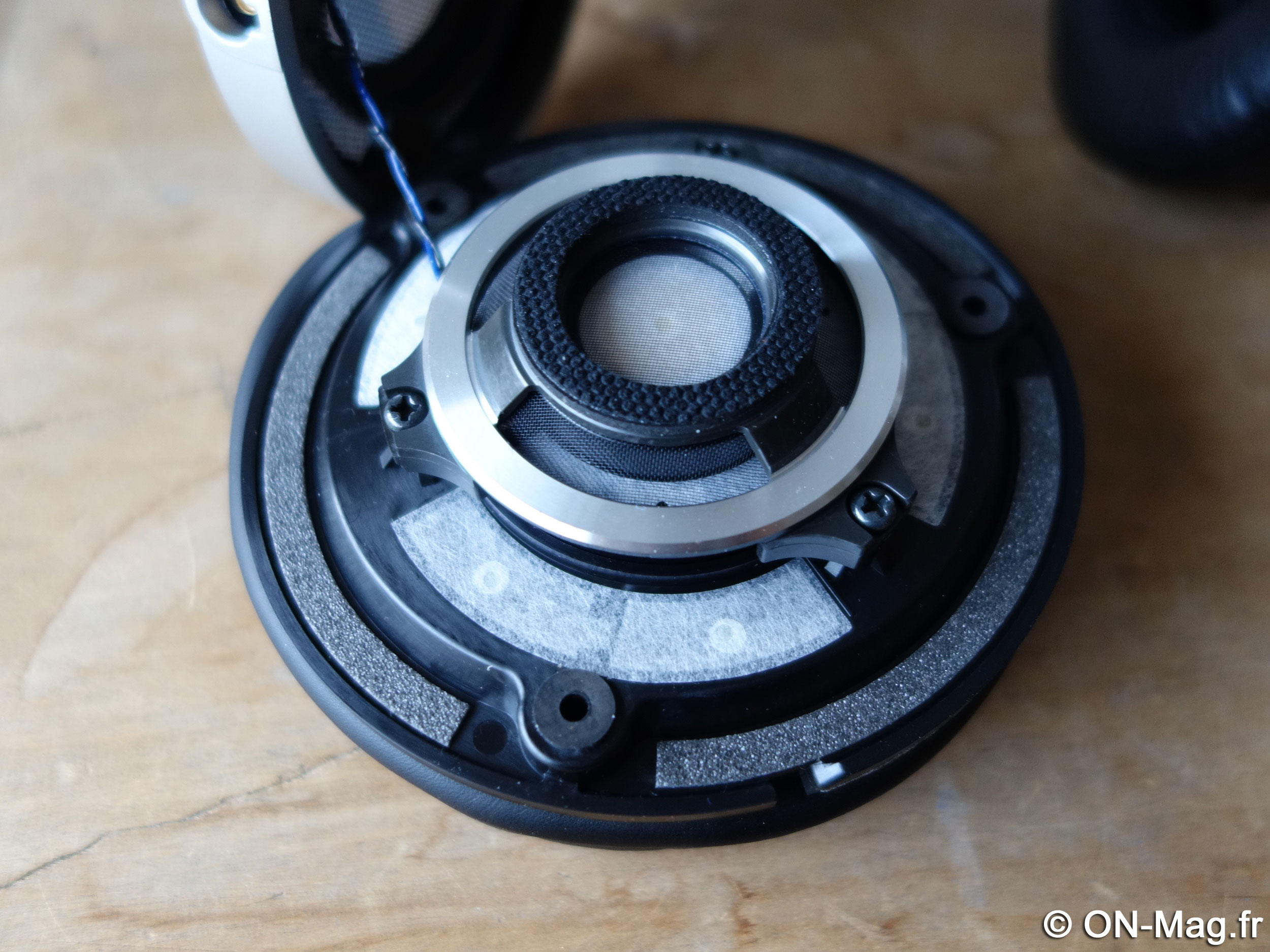

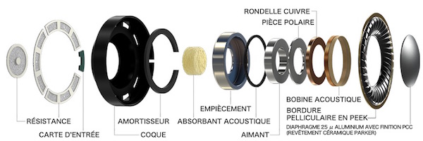

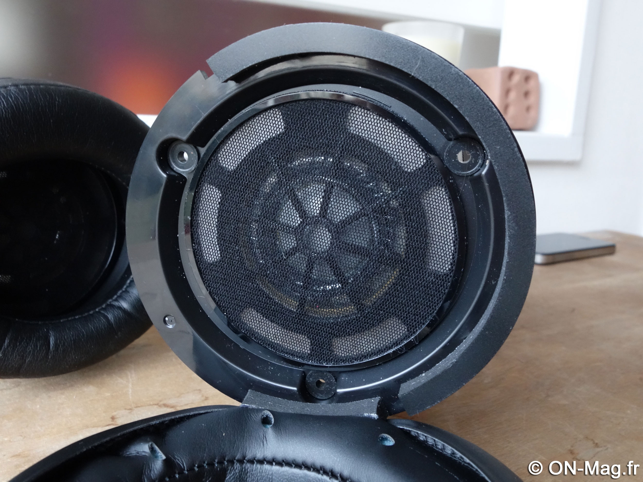

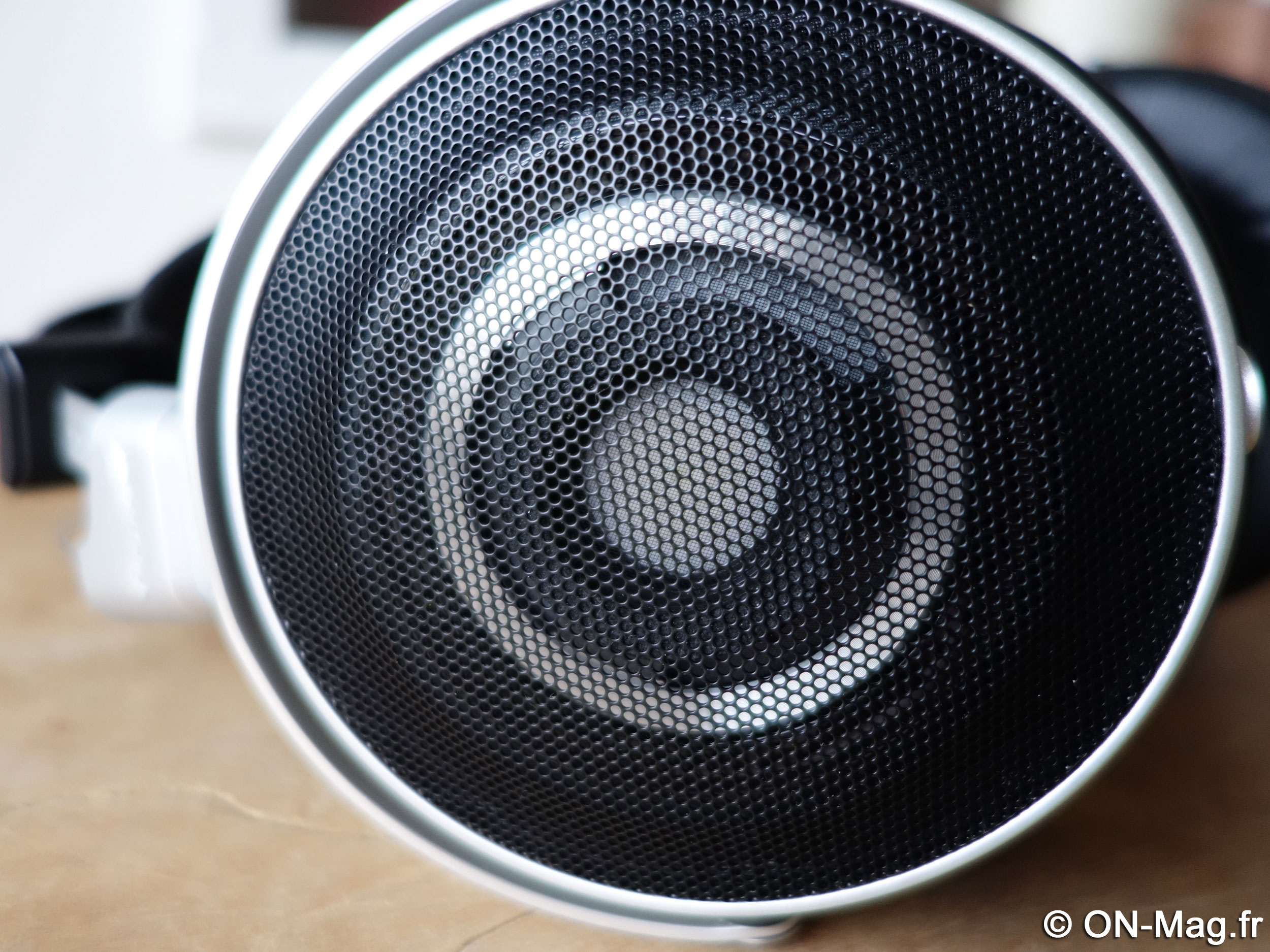

Le transducteur qui équipe les oreillettes du Pioneer SE-Master1 est une belle pièce d’anthologie électrodynamique (du moins à l’échelle du casque audio). De 50 mm de diamètre au total, il comporte un dôme central géant de 30 mm, en aluminium dont la couche supérieure a été transformée en céramique par oxydation. Sa bobine mobile, également de 30 mm, plonge dans l’entrefer, ventilé et bagué de cuivre, d’un très sérieux moteur à aimant néodyme.
Afin d’éviter tout bruit et résonnance parasites, de garder toute sa pureté au message musical, sur les basses les plus profondes et les volumes sonores les plus élevés, l’amortissement du moteur et de la charge est particulièrement travaillé à l’aide de différents matériaux amortissant. Mieux encore, le châssis du transducteur conciliant structure synthétique et bague de fixation très rigide en aluminium pour le moteur est monté sur un baffle flottant, découplé par plusieurs rondelles de caoutchouc, de même que les charnières des oreillettes.

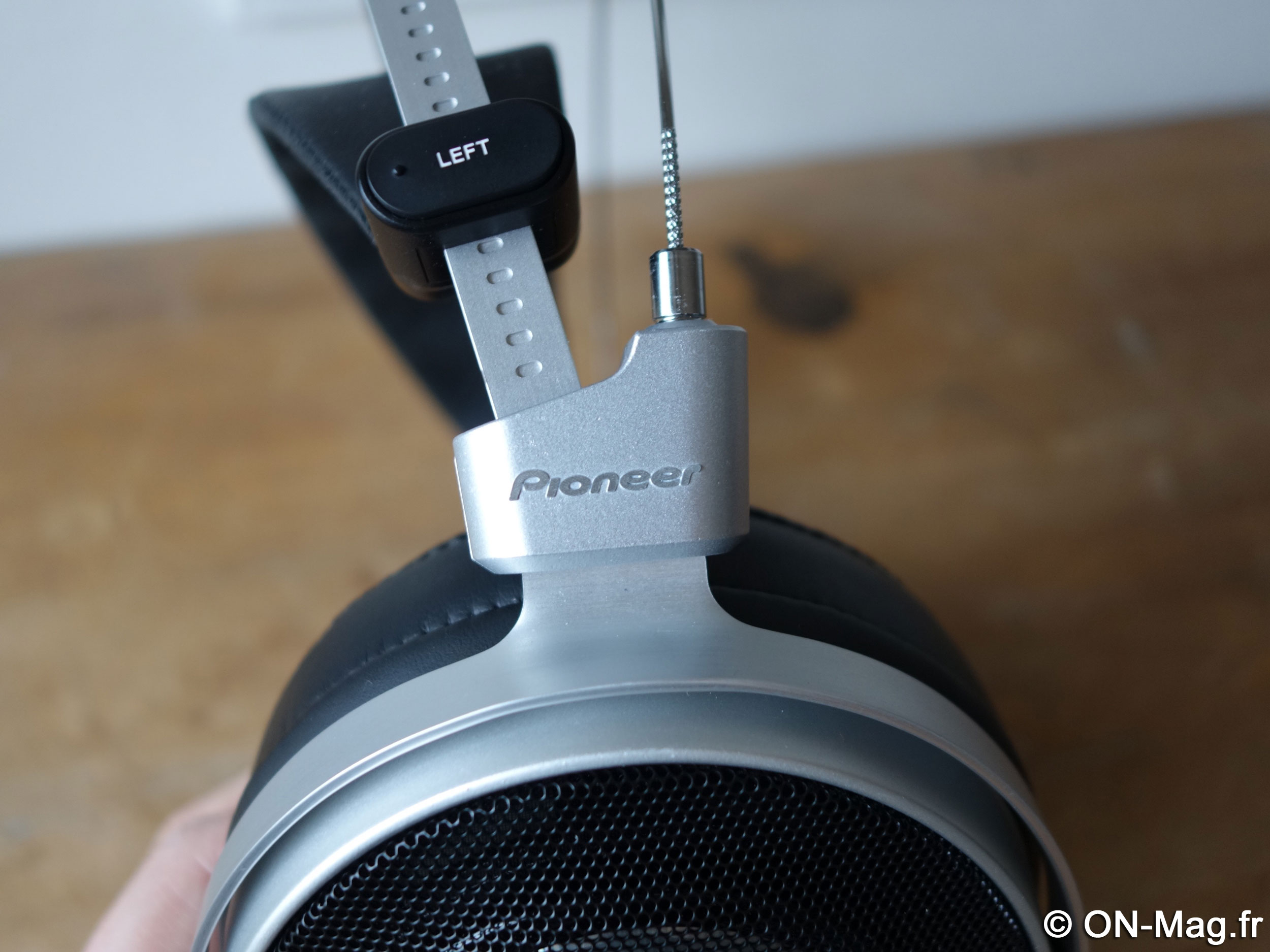

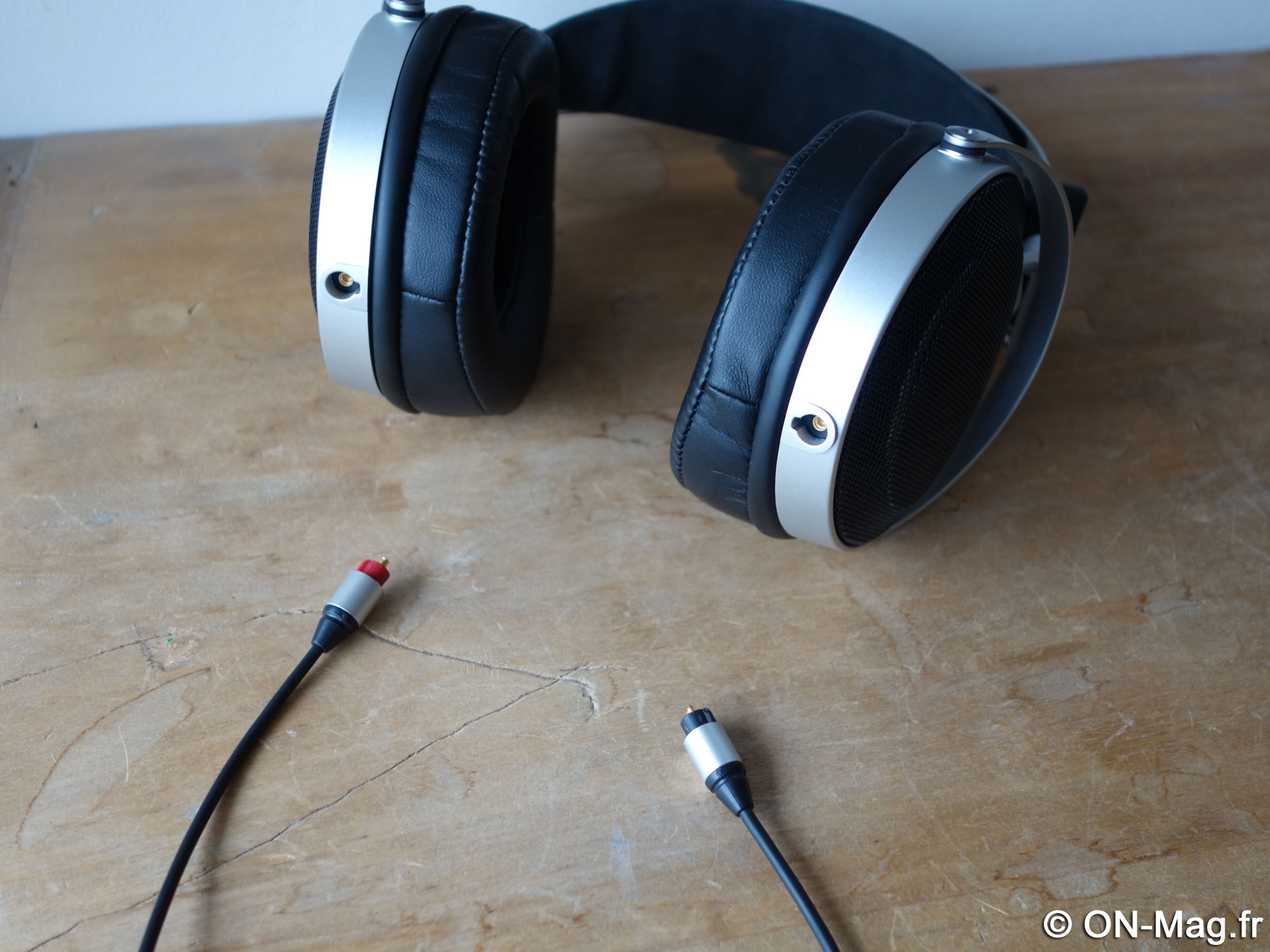

Le Pioneer SE-Master1 est livré avec un câble amovible de gros calibre et de trois mètres de long. Celui-ci, de type asymétrique avec prise jack 6,35 mm, est habillé d’une gaine textile. Il faut donc éviter de le plier trop fermement (comme malheureusement la plupart des codons de ce type), pour éviter d’endommager à la longue la gaine textile. Un second câble symétrique avec prises XLR est disponible en option de même qu’une tige métallique pouvant remplacer celle, interchangeable, installée en parallèle de l’arceau et permettant d’ajuster la tension de serrage des oreillettes.
Sur le terrain, bien que déjà un peu lourd, le Pioneer SE-Master1 est confortable, avec une force d’appui bien répartie sur le crâne et les tempes. Il est possible de le porter plus d’une heure sans ressentir trop de fatigue. Pour l’alimenter, un ampli casque costaud, dynamique, très ouvert dans l’aigu, est vivement recommandé et le modèle Pioneer U-05 est, à ce titre, parfaitement indiqué.
