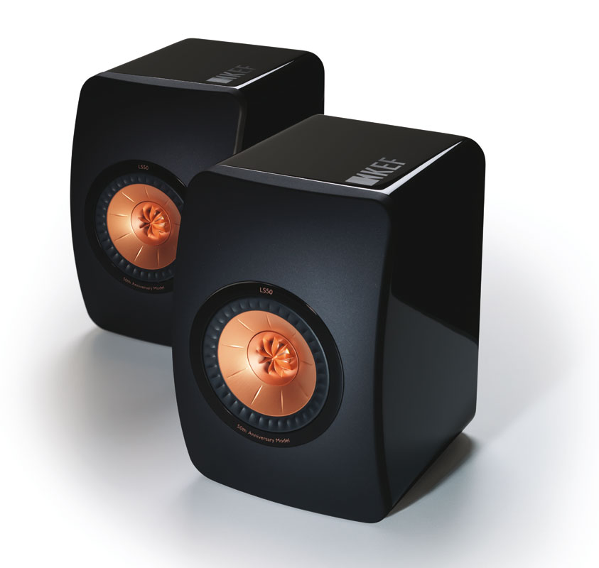

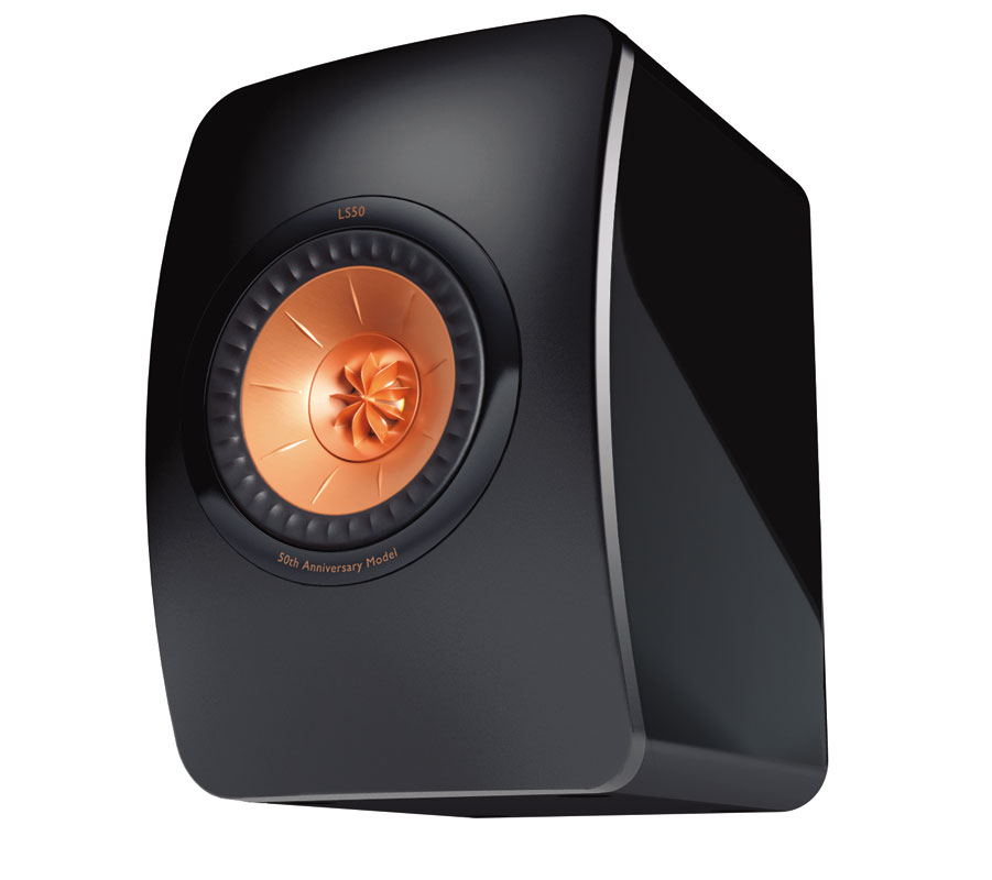

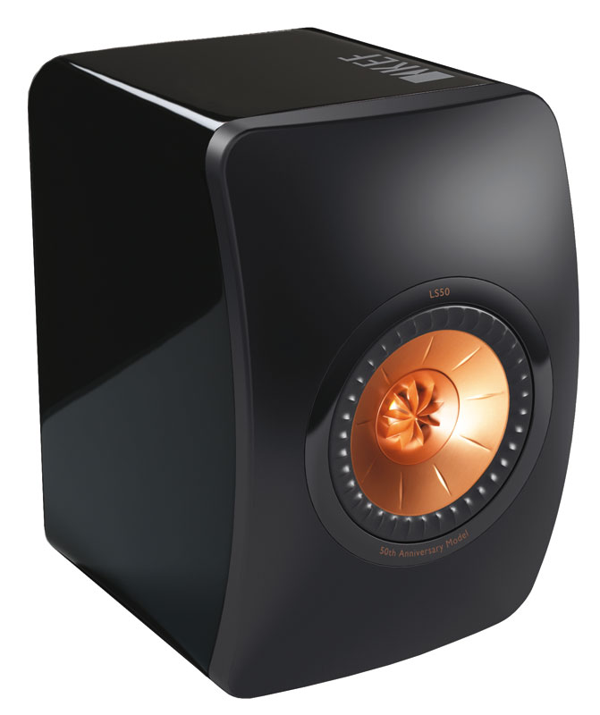

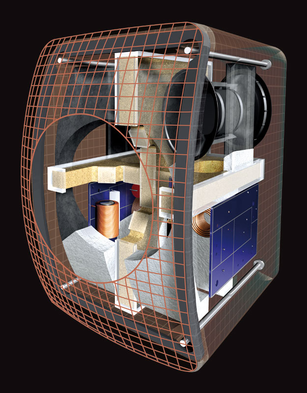

Ces petites enceintes, qui avouent tout de même un poids de 7 kg pièce, peuvent être applaudies par leur qualité de fabrication, mais aussi de finition. Le coffret, en latté de 1.7 cm d’épaisseur, est recouvert d’une magnifique finition laque noire avec le logo Kef dépoli sur le dessus. Il est rare de voir une telle qualité de fabrication dans cette gamme de prix. La face avant, de profil curviligne, réalisée en matériau synthétique, a été pensée pour un parfait écoulement des ondes vers l’arrière afin que les résonances parasites ne se multiplient pas au plus près du HP. Cette face avant est reliée, donc maintenue fortement à la face arrière de l’enceinte, par des tiges transversales pour optimiser la rigidité de l’ensemble. C’est justement cette face avant qui subit, en effet, le plus de perturbations car au contact direct des haut-parleurs. Des renforts internes en forme de croix participent, eux aussi à la rigidité de l’ensemble.
A l’intérieur, nous trouvons le haut-parleur Uni-Q KEF. Il s’agit d'un transducteur coaxial avec tweeter placé au centre de la membrane médium/grave. L’intérêt de cette technologie Uni-Q est de créer une source sonore la plus ponctuelle possible, provoquant un parfait alignement physique donc temporel des centres d'émission des registres grave et aigu. Cette technologie coaxiale offre deux avantages de poids. Premièrement, le tweeter et le médium/grave (dans le cas d’une enceinte traditionnelle) s’interfèrent mutuellement et provoque de fait une chute de niveau aux fréquences de recouvrement. Deuxièmement, et dans le cas d’un HP coaxial, la directivité du tweeter se trouve virtuellement adaptée à celle du haut-parleur médium/grave. Ainsi, la création d’une image stéréophonique crédible devient une réalité. Directivité adaptée et synchronisation temporelle dans toutes les directions, voilà les apports incontestables de la technologie Uni-Q.
Le tweeter est un dôme inversé de 25 mm en aluminium/magnésium cuivré conçu pour que la fréquence de résonance soit repoussée au-delà de la zone audible (40 kHz). Elle possède un guide d’onde en forme de couronne pour améliorer son rendement tout en améliorant sa directivité. Ce diaphragme prend place au centre du haut-parleur de médium/grave de 13 cm de diamètre, à membrane réalisée dans un alliage magnésium et aluminium. Nous pouvons aussi insister sur la qualité des moteurs de ces deux transducteurs. Le médium/grave bénéficie d’une bobine de 4.5 cm (pour une membrane de 13 cm), placée dans une ferrite de 10.5 cm de diamètre pour une épaisseur de 3 cm. Nous comprenons mieux la tenue en puissance de ces enceintes. Le moteur du tweeter, placé au centre, est un aimant annulaire puissant en néodyme. Nous sommes loin des deux HP KEF (B110 à cône bextrêne et tweeter à dôme T27 de 19 mm en Mélinex), utilisés dans les LS3/5a.

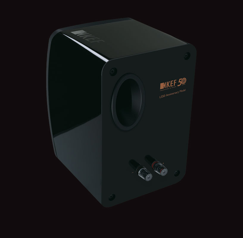

En écoutant par exemple le magnifique disque de Lisa Ekdahl "Sind Salvadore Poe", on est immédiatement ravi par la dimension hautement sensuelle de la voie de cette chanteuse de jazz. Sa présence si proche, son timbre si particulier et envoutant, comme si elle chuchotait à nos oreilles des mots doux en toute intimité est un vrai bonheur. Dans le morceau "I don’t Miss You Anymore", c’est presque une confidence qu’elle nous fait, avec en soutien un saxophone chaleureux, vibrant dont on entend fort bien les sons d'anche comme ceux du corps de l’instrument. Cette sonorité à la fois fruitée et profonde vient nous faire frémir les oreilles. Le piano, juste derrière, en accompagnement presque discret, est bien délié dans son jeu avec un tempo qu’apporte une restitution rapide. Il est clair que la définition du médium est de haute qualité avec une matérialisation très physique des interprètes. D’autre part, nous avons déjà une première idée des qualités du registre grave des LS50, fruit de tout le travail effectué sur la rigidité de la caisse de résonance comme sur le principe de l’évent à profil d’expansion modélisé par ordinateur. Non seulement, il rejoint l’ensemble à l’abri de toutes questions, mais se montre très fluide et détaillé. Ici, KEF marque des points par rapport à ses concurrentes par ce mélange de fermeté et de définition.

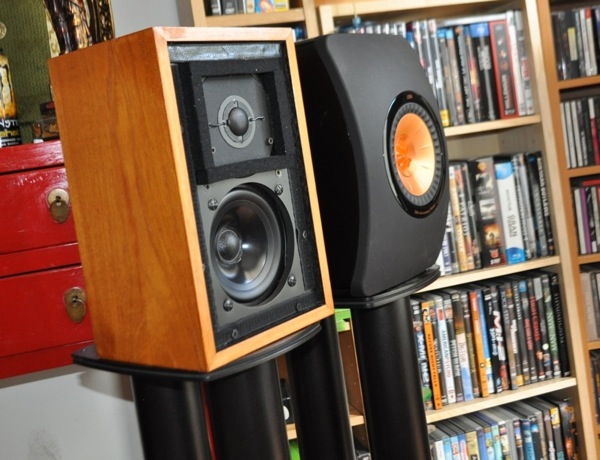

Nous nous sommes ensuite amusés à les comparer aux modèles LS3/5a que nous possédons et autant le dire tout de suite, nous ne sommes pas du tout dans la même approche sonore. Il peut arriver qu’un modèle nouveau ou un modèle hommage aille dans le même sens, avec des améliorations nettes, là ce n’est pas du tout le cas. Ces deux enceintes montrent des qualités qui s’avèrent souvent à l’opposé. Les LS3/5a conversent leur «joliesse», leur côté hyper attachant qui se fait au détriment d’un bas du spectre dès fois poussif dès qu'on l’entraîne dans ses retranchements, et au détriment aussi, d’un haut du spectre parfois trop lumineux, en tout cas moins précis qu’avec les enceintes testées aujourd’hui. Les Kef LS50 gagnent très nettement sur le terrain de la dynamique générale, sur le terrain aussi de l’image 3D, sur les voix par exemple, sur le grave aussi, plus défini et enfin sur la puissance admissible de l’ensemble. Mais nous comprenons parfaitement que les LS3/5a brillent et brillerons encore longtemps dans les cœurs de ses admirateurs, même si pour en tirer le meilleur, les moyens (électronique, câbles, pieds, placement dans la pièce et surtout niveau d’écoute) doivent être choisis avec précaution. Les limitations des LS3/5a font parties de leurs caractères intrinsèques, et de toute façon, tout leur est pardonné depuis bien longtemps. Alors que les passionnés de ces enceintes se rassurent, les remplaçantes de leurs "boîtes à chaussures et leurs cousines" ne sont pas encore de ce monde.
