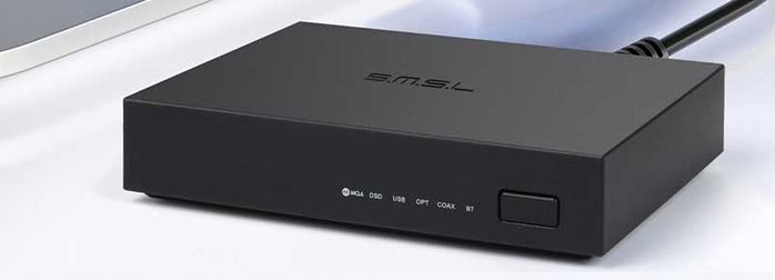

Afin de réduire au maximum les coûts, SMSL va au plus simple. Le PS200 dispose à ce titre d'un châssis parallélépipédique intégralement en plastique noir mat, qui se démarque par sa compacité ainsi que sa légèreté puisqu'il mesure 105 x 80 x 22 mm pour à peine 90 g. En somme, ce DAC est en apparence plus proche d'un convertisseur nomade que d'un appareil de salon. Cela n'est pas complètement faux, puisqu'il est alimenté via son unique prise USB-C (qui sert également au transfert des données), ce qui lui permet d'être compatible avec des PC/Mac, mais également avec des smartphones (Android et iOS). Il se distingue ainsi de certains concurrents certes plus "luxueux", mais généralement plus volumineux et alimentés via un adaptateur (du moins pour activer certaines fonctions), comme le très bon ZEN Air DAC d'iFi Audio.

Malgré sa forme très simple, le PS200 dispose donc d'une connectique assez complète. Outre l'interface USB-C (alimentation et données), il est équipé d'une entrée optique Toslink, d'une entrée S/PDIF en RCA, d'un récepteur Bluetooth,et bien sûr d'une sortie Ligne stéréo en RCA. Nous avons également droit à un commutateur assez particulier, qui permet de basculer le port USB entre les modes UAC1 (pour une compatibilité avec la majorité des consoles) et UAC2. En revanche, ce convertisseur n'intègre pas d'amplification casque (comme sur le ZEN Air DAC), ni de mode préamplifié (la sortie RCA étant fixe).
