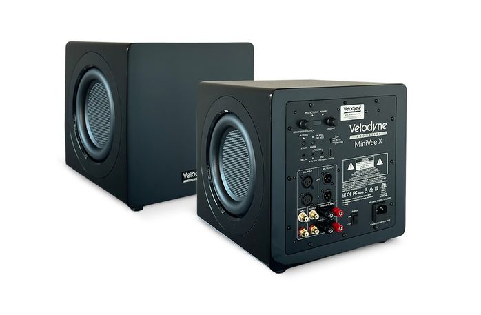

S'il n'est pas le plus discret ni le plus léger des caissons de basses, le Velodyne MiniVee X se classe dans la catégorie des appareils de format raisonnable, adaptés à des salons de taille standard. Ce modèle mesure en effet 29 x 29 x 30 cm (il est donc quasiment cubique), pour un poids de 15 kg. Son coffret est assez classique, puisqu'intégralement conçu en MDF et rigidifié par des renforts internes.
L'architecture acoustique est assez intéressante, quoiqu'elle ne soit pas spécialement impressionnante pour un tel produit. Velodyne précise en effet que son caisson utilise deux haut-parleurs de 20 cm, montés dos à dos selon un concept d'annulation de force. Il faut toutefois apporter une (grosse) nuance et préciser que le second modèle est un radiateur passif.
Le transducteur dispose d'une bobine de 5 cm de diamètre à quatre couches de cuivre pur, ainsi que d'un aimant ventilé en ferrite décrit comme "surdimensionné". La membrane (du haut-parleur et du radiateur) n'est pas en reste, intégralement fabriquée en fibre de carbone à double revêtement. Le spider de 10 cm de large se compose quant à lui d'un mélange composite de coton-polyester. L'association de tous ces composants permet à la membrane d'atteindre une excursion de 22 mm sans que la distorsion ne s'envole.
Afin de propulser dignement cet ensemble acoustique, Velodyne place ici un amplificateur en classe D. Celui-ci est capable d'atteindre les puissances respectives suivantes : 350 W RMS à 0,5% de DHT (distorsion harmonique totale), 600 W à 2% de DHT et jusqu'à 800 W (puissance max).
Grâce à cette amplification et à son architecture acoustique, le Velodyne MiniVee X atteint une réponse en fréquences de 32 Hz–185 kHz (-3 dB) et une extension de 26 Hz (-6 dB) dans les graves.
Le plein de connectiques et de réglages
Loin d'être un simple caisson de basses actif, le MiniVee X laisse, à l'instar de la plupart des modèles de la marque, un certain choix à l'utilisateur.
L'appareil dispose évidemment d'entrées bas-niveau stéréo et LFE en RCA et XLR et de sorties stéréo et LFE RCA et XLR (avec filtre passe-haut). Ce caisson est surtout pourvu d'une entrée stéréo haut-niveau, afin de le raccorder directement sur un amplificateur externe. Pour les adeptes de connexion sans fil, il est même possible d'associer un module Wi-Connect II, via la prise USB (jouant le rôle d'alimentation) placée à l'arrière.
À cela s'ajoutent une entrée et une sortie Trigger 12 V en jack 3,5 mm (allumage/extinction), un bouton de contrôle de la phase (0° ou 180°) et un réglage du filtre passe-bas (30 Hz à 200 Hz) par pas de 5 Hz.
Mais le véritable plus de ce caisson réside dans ses capacités de calibration/correction. Le MiniVee X dispose en effet d'une puce Bluetooth, permettant de faire le lien avec l'application dédiée (iOS et Android) Velodyne Acoustics AutoEQ. En plus de donner un accès aux réglages classiques (volume, phase), celle-ci dispose de ses propres outils d'analyse et de correction automatisées, ainsi que de plusieurs profils paramétrables.
À défaut de remplacer un véritable traitement acoustique de la pièce, cela devrait au moins permettre d'optimiser le son du caisson. L'analyse sonore en elle-même s'appuie sur un microphone dédié (livré), qui se raccorde sur l'entrée jack 3,5 mm du caisson.
