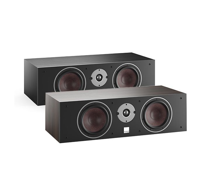

Oberon Grand Vokal : voie centrale pour grandes colonnes
La nouvelle Grand Vokal est le énième modèle de la célèbre gamme d'enceintes Hifi et home cinéma Oberon. Comme son nom l'indique, elle est dédiée aux canaux vocaux, puisqu'il s'agit d'une enceinte de type voie centrale. Dali la décrit comme un excellent complément aux enceintes colonnes Oberon 7 et Oberon 9.
Sans surprise, cette nouvelle référence adopte les codes habituels de la gamme, disposant d'un coffret en MDF avec placage vinyle façon bois et surtout d'un baffle déporté assez épais de couleur mate. Ses dimensions et son poids sont plutôt conséquents pour une voie centrale, à savoir 201 x 700 x 310 mm pour 12,85 kg.
Dali Oberon Grand Vokal 01

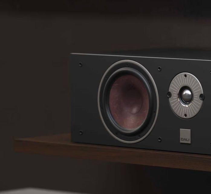

Cette enceinte deux voies à disposition horizontale intègre les haut-parleurs bien connus de cette gamme Oberon. Pour les basses/médiums, la marque utilise deux larges haut-parleurs de 17,8 cm, avec le fameux cône rouge en fibre de bois. Ce transducteur est également marqué par la présence du disque spécial SMC au sein de son aimant, technologie propriétaire qui permet de réduire les distorsions dans les médiums.
Pour les aigus, la Grand Vokal est équipée d'un tweeter à dôme de tissu souple de 29 mm (un peu plus large que la moyenne). Le tout est chargé en bass-reflex, avec évent arrière.
Dali Oberon Grand Vokal 03
L'ensemble affiche une réponse en fréquences de 49 Hz – 26 kHz, ce qui est déjà fort honnête pour un tel produit. Notons que pour le placement près d'un mur, Dali conseille une distance de 5 cm à 50 cm, prévoyant donc une amplitude assez large.
Cette enceinte sera disponible prochainement, pour un tarif de 600 euros.
Spécifications Dali Oberon Grand Vokal
  • Type : voie centrale
  • Coffret en MDF
  • 2 woofers de 17,8 cm avec cône en fibre de bois
  • 1 tweeter avec dôme tissu de 29 mm
  • Réponse en fréquences : 49 Hz – 26 kHz
  • Impédance : 4 ohms
  • Sensibilité : 91 dB
  • SPL max : 111 dB
  • Puissance recommandée : 25 W – 200 W
  • Simple bornier
  • Distance recommandée par rapport au mur : 5 cm – 50 cm
  • Prix : 600 euros (l'unité)

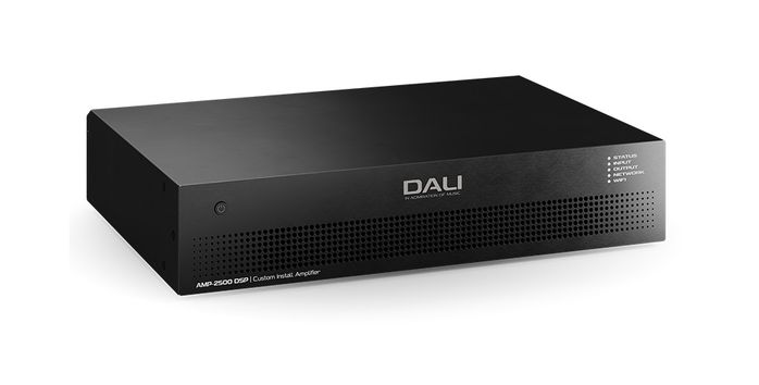

Phantom CI AMP-2500 DSP : un puissant ampli à tout faire
Amplificateur totalement dédié à l'intégration, le Phantom CI AMP-2500 DSP est un modèle stéréo très puissant, puisqu'il délivre jusqu'à 500 W par canal (sous 4 ohms) et même 1000 W en configuration mono via son mode bridgé. De fait, cet appareil s'adresse surtout aux enceintes puissantes, ainsi qu'aux caissons de basses.
Très sobre, il intègre de nombreux réglages DSP, notamment des égaliseurs paramétriques, des limiteurs et compresseurs audio, ou encore des outils de réglage de latence.
Dali Amp 2500 DSP
Ce modèle pro dispose de quatre entrées RCA, mais également de quatre entrées symétriques de type Euroblock et d'une entrée numérique RCA SPDIF. Le Phantom CI AMP-2500 DSP peut être contrôlé en réseau (entrée RJ45), via ordinateur, tablette, ou encore via un configurateur Web.
Cet amplificateur haut de gamme sera disponible au prix de 2200 euros.

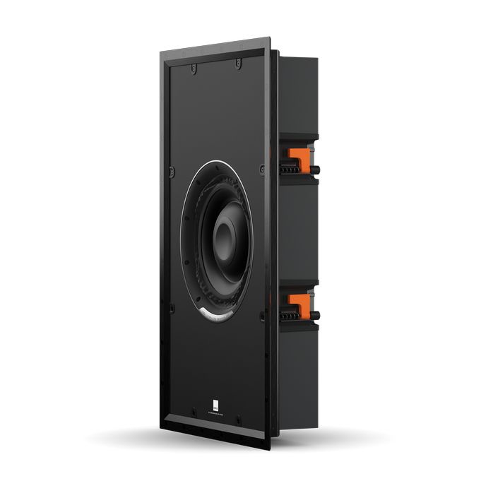

Phantom IW SUB S-100 : de la grosse basse discrète
Le caisson de basses encastrable est un appareil bien pratique bien qu'il demeure encore peu répandu (du moins chez les particuliers). Il permet en effet de gagner une place considérable dans une pièce. Le Phantom IW SUB S-100 est le dernier modèle en date de la série Phantom (gamme d'enceintes encastrables justement), spécialement développé pour fonctionner avec l'ampli CI AMP 2500-DSP. Il offre à ce titre d'excellentes performances pour un encombrement presque réduit.
Dali Sub
Ce modèle affiche en effet les caractéristiques suivantes : 647 x 412 x 107 mm (cadre extérieur), pour un poids de 21 kg. Pour les dimensions de découpe, il nécessite une surface de 615 x 370 mm. Le caisson est également compatible avec le cadre dédié OW Frame S-80.

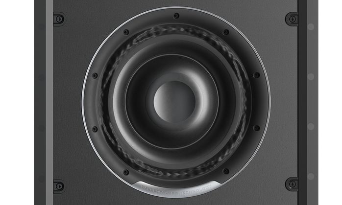

Côté architecture audio, Dali l'a doté d'un unique haut-parleur de 10 pouces (25,4 cm), avec membrane en aluminium anodisé, le tout en charge close. Point très intéressant, le Phantom IW SUB S-100 est le premier produit de la marque à être équipé de la technologie de suspension CSS (Constant Surface Surround), développée en partenariat avec Purifi. La réponse en fréquences ici annoncée est de 26 Hz – 250 Hz.
Dali Sub 01
Le caisson Phantom IW SUB S-100 est un modèle haut de gamme annoncé au prix de 1500 euros.
Spécifications Dali Phantom IW SUB S-100
  • Type : caisson de basses encastrable
  • 1 haut-parleur de 25,4 cm avec membrane en aluminium anodisé et suspension CSS
  • Charge close
  • Réponse en fréquences : 26 Hz – 250 Hz
  • SPL max : 110 dB
  • Sensibilité : 84 dB
  • Impédance : 6 ohms
  • Amplification recommandée : 200 – 500 W
  • Installation : encastré (mur ou sol), sur le mur (via cadre dédié)
  • Simple bornier
  • Dimensions du cadre : 647 x 412 x 107 mm
  • Dimensions de la découpe : 615 x 370 mm
  • Poids : 21 kg
  • Prix : 1500 euros
