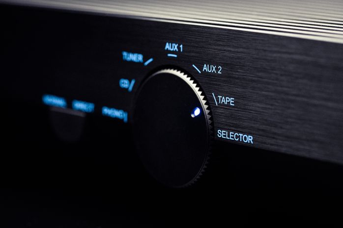

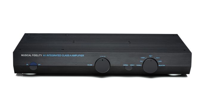

Peut-être pas aussi vibrant qu'il y a un ou deux ans, l'engouement pour le style des années 80 ne s'est pourtant pas estompé. Aussi le design de cet A1 est-il tout sauf daté. L'appareil se pare d'un châssis métallique noir, avec une façade anguleuse et une face supérieure façon dissipateur. Un cocktail original, mais que nous trouvons très réussi. Le constructeur a même conservé la forme et la disposition des boutons de volume et de sélection.
Pas trop volumineux (440 x 68,3 x 283,3 mm), l'A1 dispose d'une connectique très complète, uniquement en RCA : cinq entrées Ligne, une entrée phono MM/MC (avec prise GND), un duo entrée/sortie Tape, une sortie préamplifiée (variable) et bien sûr un bornier stéréo avec fiches banane.
Musical Fidelity A1 2 1
L'appareil assure ainsi la fonction d'ampli intégré stéréo, de préampli stéréo et de préampli phono pour cellules MM et MC.
L'ensemble est également pilotable, de façon très superficielle, à l'aide d'une petite télécommande en aluminium. Celle-ci ne permet en effet que de modifier le volume et d'activer une fonction sourdine (Mute).

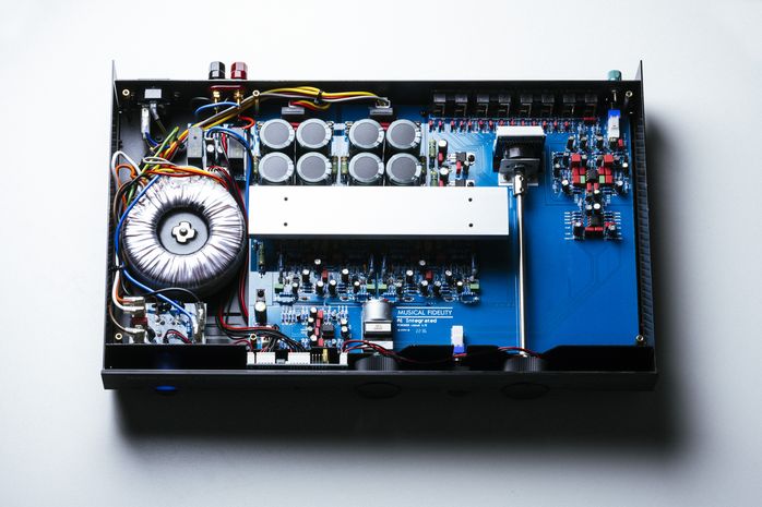

Décrit comme fonctionnant en "pure classe A", l'appareil brosse les audiophiles convertis dans le sens du poil. Il est capable de délivrer 25 W par canal sous 8 ohms, avec 25 A max. Toutefois, il est en mesure de "glisser" en classe B si un ampérage supérieur est momentanément nécessaire. L'architecture, héritée du premier Musical Fidelity A1, est bien évidemment tout en composants discrets.
L'alimentation repose sur une version remise au goût du jour du transformateur torique du modèle original, avec un système de bobinage à "rail splitté en double mono". Les deux canaux bénéficient chacun d'un circuit d'alimentation dédié. Notons également qu'en plus d'un bruit et d'une chaleur réduits, l'alimentation est plus puissante qu'auparavant, d'où de meilleures performances sonores.
Pour la préamplification, le Musical Fidelity A1 2023 dispose d'un circuit à base de transistors JFET TL071 et propose un contrôle de volume avec potentiomètre ALPS RK.
Musical Fidelity A1 1
L'étage de préamplification phono, quant à lui, comprend un étage d'entrée en composants discrets et un convertisseur courant/tension. L'impédance d'entrée s'ajuste automatiquement, en raccordant l'appareil à une cellule MC.
