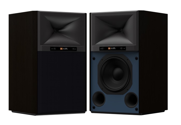

Pas de révolution sur la forme ; JBL a bien compris que l'identité visuelle des enceintes d'ascendance pro plaisait. Ainsi les 4329P héritent-elles d'une forme parallélépipédique assez classique, mais surtout d'une façade bleu-gris, comprenant un système de double évent et un large pavillon associé au tweeter. Cette simplicité, très rétro, rend cette gamme reconnaissable entre mille. Deux déclinaisons sont proposées : la première avec placage du châssis en noyer naturel, la seconde avec un placage en noyer teinté de noir.
Plus grandes que les 4305P mais plus petites que les L100 Classic, les 4329P adoptent donc un format façon grandes enceintes de monitoring des années 70. Bien qu'elles puissent se placer au sol ou sur un (grand) meuble, JBL privilégie un placement sur les pieds optionnels dédiés JS-80.

Pour l'architecture sonore, le fabricant s'appuie sur une topologie deux voies, avec charge bass-reflex à double évent frontal. Les 4329P renferment un woofer JW200P-4 de 20 cm avec membrane en papier teinté et un tweeter à compression 2409H de 2,54 cm avec pavillon HDI.
À l'instar de leurs petites sœurs, les JBL 4329P devraient conserver une disposition légèrement asymétrique. Une enceinte principale accueille toutes les entrées et relaie le signal numérique vers une enceinte secondaire, toujours active. Les deux sont alimentées par un amplificateur de 250 W pour le woofer et 50 W pour le tweeter et disposent d'un DSP (pour le filtrage et la correction sonore).
