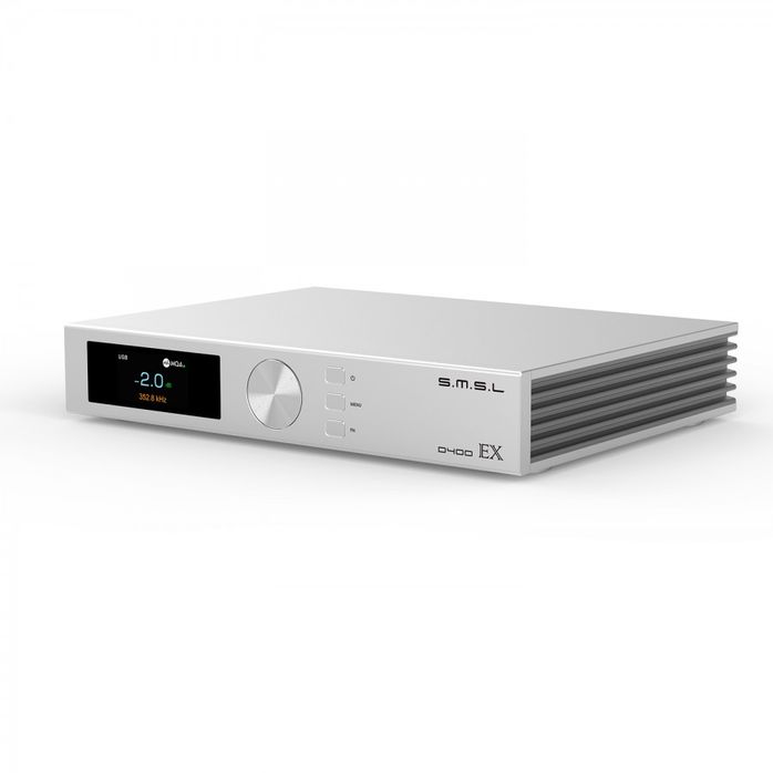

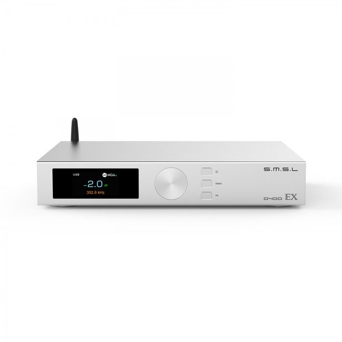

Extérieurement, le SMSL D400EX conserve une approche relativement premium sans être luxueuse ; rien d'incroyable pour un appareil proposé aux alentours de 1 000 euros. Le design est simple, mais tout en aluminium et marqué par une petite envolée stylistique sur les flancs, où des dissipateurs sont logés dans des encoches. Le poids et les dimensions du DAC sont tout à fait raisonnables, à savoir 240 x 188 x 43 mm pour 1,85 kg.
La façade présente un petit écran indicatif en couleur, un bouton multifonction (navigation et volume) et trois boutons pour la navigation.

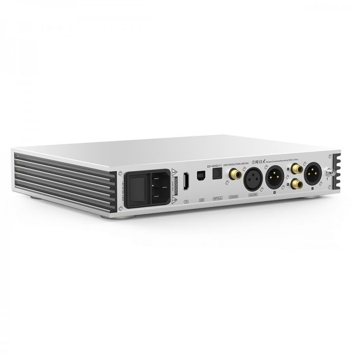

Le premier gros avantage de l'appareil est clairement sa connectique, particulièrement complète - connectique qu'on ne retrouve habituellement que sur des appareils bien plus dispendieux. Outre les classiques entrées USB-B, optique et RCA Toslink, le D400EX dispose d'une interface AES/EBU en XLR et même d'une interface I2S en HDMI. Cette dernière reste le Graal pour les puristes, car elle permet de séparer les données et le signal d'horloge. En plus de sa fonction DAC, le SMSL D400EX renferme une puce Bluetooth, avec prise en charge des codecs SBC, AAC, AptX, AptX HD et LDAC.
L'appareil dispose d'une sortie stéréo RCA et d'une sortie symétrique XLR. Les deux sont configurables en mode fixe (sortie Ligne) et en mode variable (préamplifiée).
