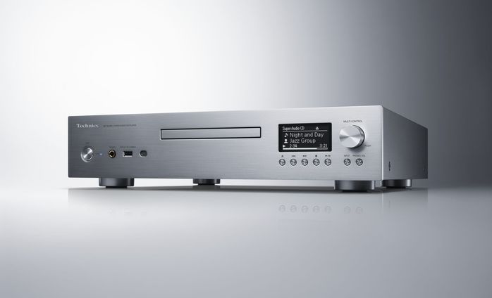

Appartenant à la série Grand Class du constructeur japonais Technics, le premier SL-G700 brillait par son approche premium, audiophile et complète. Il s'annonçait alors comme un modèle "multinumérique", qui remplissait à la fois le rôle de lecteur CD/SACD, lecteur réseau, DAC et préamplificateur, le tout armé d'une architecture innovante. La nouvelle version SL-G700M2 ne s'annonce pas comme une révolution, mais comme une mise à jour très efficace et un complément idéal pour le très technologique amplificateur intégré Technics SU-G700M2.
Le luxe à tout faire
Comme nous l'avons précisé, cet appareil Technics de la série Grand Class regroupe tout ce que nous en sommes en droit d'attendre d'un produit Hifi moderne. Cela débute par la forme, très étudiée, plutôt néo-rétro. Le châssis est intégralement en aluminium, utilisant des panneaux latéraux de 3 mm d'épaisseur et une façade de pas moins de 7 mm. En revanche, Technics ne précise pas encore les dimensions ni le poids de l'appareil, mais ceux-ci devraient être à peu près les mêmes que pour la première version, qui mesurait 430×98×407 mm pour 12,2 kg.

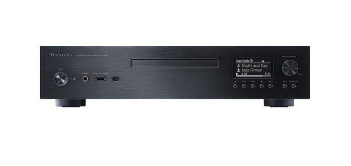

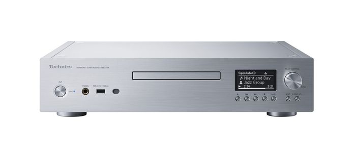

Les connaisseurs du premier Technics SL-G700 verront sans peine le peu de changements esthétiques, voire leur absence totale. En effet, nous retrouvons cette même façade à l'aspect légèrement brossée, accueillant une large molette, un petit écran monochrome secondé par des touches de navigation, la trappe du lecteur CD/SACD, un port USB-A (pour la lecture de clés USB) et un port jack 6,35 mm.

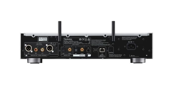

À cela s'ajoute la fonction de lecteur réseau. L'appareil n'est sans doute pas le plus complet du genre, mais il prend tout de même en charge le protocole Google Chromecast (et donne donc accès à l'essentiel des services de streaming), tout en étant compatible AirPlay 2. Cette partie réseau fonctionne en Ethernet (RJ45), ainsi qu'en WiFi. Une puce Bluetooth est également présente.
Technics SL G700M2 2
Une interface de conversion numérique/analogique est de la partie et celle-ci est un peu plus complète qu'auparavant. En effet, le Technics SL-G700M2 intègre enfin une entrée USB-B, en plus des prises optiques et coaxiales (RCA) du premier G700. L'appareil dispose toujours d'une sortie optique et d'une sortie SPDIF RCA, principalement pour raccorder un DAC plus haut de gamme en sortie de lecteur CD/SACD.
Enfin, le SL-G700M2 dispose d'un étage de préamplification, avec sorties RCA et XLR, son architecture étant symétrique. En revanche, il n'y a pas d'entrée analogique.
