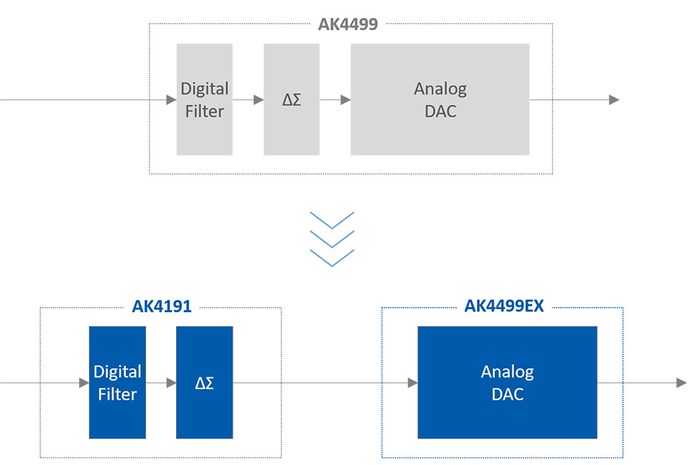

Mais alors que l'AK4499 est une puce tout-en-un, comprenant l'étage numérique (dont la modulation delta-sigma et autres outils d'amélioration du signal) ainsi que la conversion en elle-même, la nouvelle AK4999EX gère uniquement la seconde partie. Elle reste ainsi associée à l'étage analogique.
AKM AK4499EX 02
Pour l'occasion, AKM remet en avant une de ses puces récentes, l'AK4191, qui assure cette modulation delta-sigma. Elle est ainsi présentée comme le complément à associer à l'AK4499EX.
La marque ne livre pas de détails vraiment poussés sur la partie technique (il faut garder des petits secrets de fabrication), mais l'AK4191 fonctionne a priori sur un modèle multibit (probablement entre 4 et 8 bits en général) de modulateur delta-sigma, architecture qui permet d'optimiser encore davantage le principe de noise shaping apporté par cette modulation. Cette puce est, à ce titre, plus performante que la division numérique de l'AK4499.
Ensuite, l'étage de sortie de cette puce peut se raccorder au nouveau modèle AK4499EX. Celui-ci dispose d'une fonction assez simple sur le papier : repasser cette modulation analogique (le fonctionnement du delta-sigma reste analogique dans le principe) en un signal exploitable pour les étages d'amplification/amplificateurs qui seront utilisés plus tard dans la chaîne du son.
