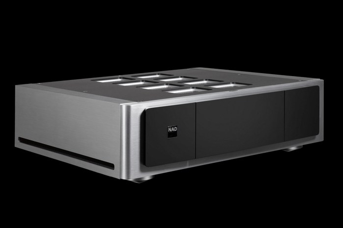

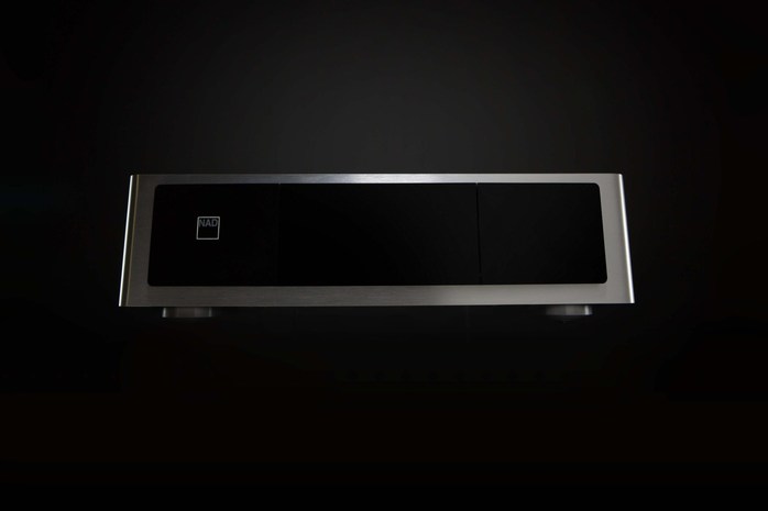

Sur la forme, NAD développe un appareil dans la pure tradition de ses modèles Hifi récents. Le M23 est principalement en aluminium brut, avec d'épaisses parois et une face supérieure en partie ajourée pour la dissipation thermique. Il est déjà assez imposant et lourd (9,7 kg), mais par rapport aux amplificateurs habituels de même puissance, il fait presque figure de poids plume.

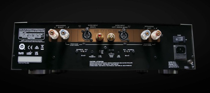

Le rôle du NAD M23 est très simple : il s'agit d'un amplificateur de puissance stéréo qu'il est possible d'utiliser en mode mono bridgé. Il est donc servi par très peu de connectiques : 2 entrées XLR et 2 entrées RCA. Sa disposition dual-mono implique que les prises de chaque canal soient très éloignées de leurs homologues du second canal.
À l'arrière, nous retrouvons un réglage du gain ajustable sur trois positions et une prise 12 V trigger, qui sert par exemple à allumer l'appareil à partir d'un préampli en amont. Le constructeur recommande particulièrement d'associer le M23 avec l'excellent ampli connecté et lecteur réseau M33 (voir notre test).
