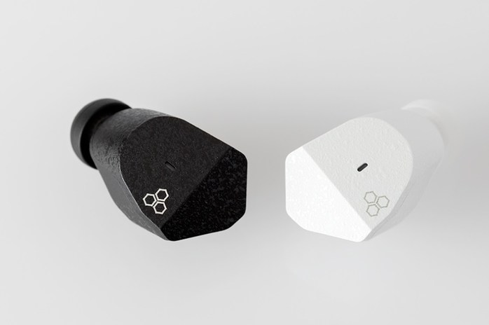

Sur la forme, Final Audio ne s'est pas lancé dans des envolées stylistiques incroyables, puisque les ZE3000 possèdent quelques liens de parenté avec certains produits filaires du constructeur, comme les écouteurs très haut de gamme A8000. Cela n'empêche pas l'ensemble d'être déjà assez original, cette approche facettée étant à l'opposé de la mode actuelle, qui fait la part belle aux formes bien plus arrondies.

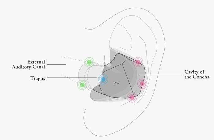

La marque précise bien que ces lignes n'ont pas seulement une vocation esthétique, mais ont également pour objectif d'assurer un excellent confort. Cela passe à la fois par la forme de la canule, peu intrusive pour le conduit auditif, mais aussi par le peu de pression exercée sur le tragus et sur la conque. Cinq tailles d'embouts en silicone sont proposées ici, ce qui devrait permettre de couvrir l'essentiel des morphologies d'oreilles. Aucun true wireless n'ayant encore réussi l'exploit d'un port universel, il y a toujours de la place pour des améliorations.

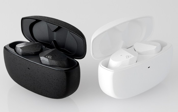

Terminons avec la boîte de charge, dont la forme et la compacité rappellent quelques références du type Apple AirPods Pro ou Oppo Enco Free 2.

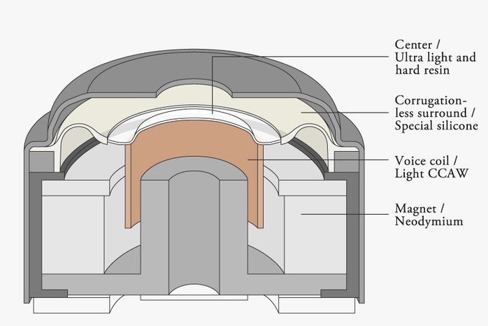

Ce transducteur est un modèle dynamique de 9 mm, dont la membrane est à la fois en résine ultralégère au centre et en polymère sur l'anneau extérieur, le tout lié à une suspension très souple en silicone. Cet ensemble permet un débattement très important, sans distorsion.

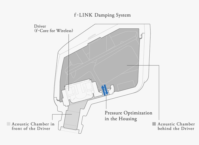

Mais l'autre force des ZE3000 réside dans la gestion de l'acoustique générale. Le système baptisé "f-LINK Damping System" a pour but d'optimiser la pression à l'intérieur des écouteurs. Une première chambre acoustique est créée à l'avant des écouteurs, légèrement connectée à une seconde, située à l'arrière. Cette optimisation, dont l'essentiel n'est pas expliqué en détails, permet de légèrement contourner la place prise par les composants électroniques utilisés dans les true wireless. Nous demandons à entendre.
