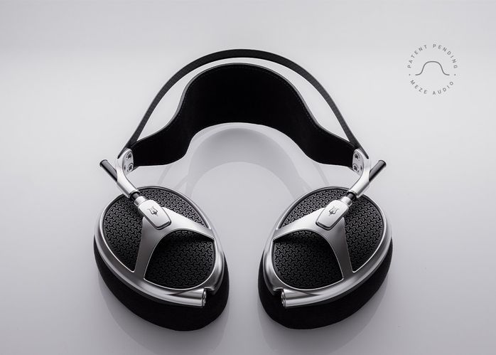

Ce n'est pas sur la forme que le Meze Elite surprend. En effet, la marque roumaine ne va pas chercher bien loin et reprend à peu près à l'identique la structure de l'Empyrean.

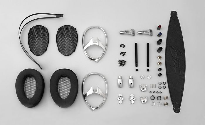

Ainsi ce casque franchement luxueux peut-il compter sur une structure presque intégralement en aluminium usiné (coques et branches). Cet usinage est même présent au niveau des dessins complexes figurant sur les grilles à l'arrière des coques. Inutile de préciser que le processus de fabrication est relativement long.

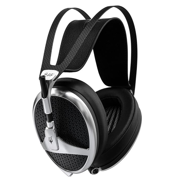

L'arceau est intégralement en fibre de carbone et le repose-tête en cuir véritable. Bien que le réglage de l'arceau passe uniquement par une tige droite, à la manière de modèles comme ceux d'Audeze, Meze va bien plus loin en laissant une pièce pivotante dans la jonction avec les coques. Surtout, l'arceau et son repose-tête suivent au plus près la forme classique d'une tête, un principe que la marque nomme "Pressure Distribution Wings". Cela permettait déjà à l'Empyrean d'offrir un excellent confort, malgré son poids de 420 g (égal sur l'Elite).
Enfin, les épais coussinets circum-auriculaires, de forme ovoïde (pour coller au plus près de la forme d'une oreille), sont livrés en deux déclinaisons : revêtement totalement alcantara et revêtement cuir + alcantara (sur la face interne). La marque pense également aux végans, puisqu'il sera possible, sur demande, de remplacer toutes les parties en cuir du casque et des coussinets par du cuir synthétique.

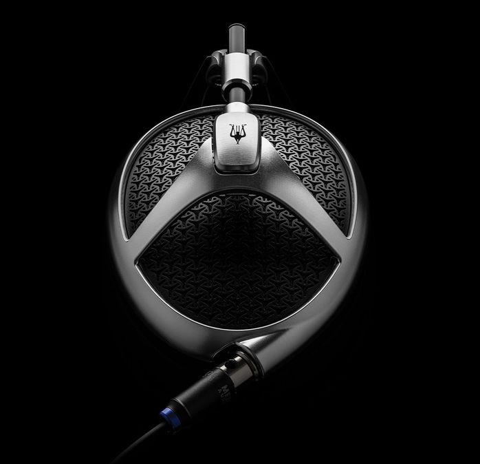

La connectique reste la même que celle du modèle précédent, avec une embase (dans l'usinage) de chaque côté intégrant une prise mini XLR 4 broches. Un câble parmi trois est disponible (à choisir) en standard : un modèle de 2,5 m avec terminaison jack 6,35 mm, un modèle de 1,2 m avec terminaison jack 3,5 mm et un modèle de 2,5 m avec terminaison XLR 4 broches. La marque propose, à divers tarifs, un ensemble de câbles en option.
Le casque et ses accessoires seront livrés dans une mallette en aluminium, visiblement retravaillée (plus "propre") par rapport à celle de l'Empyrean.
Bien que la forme du Meze Elite soit la même que celle de son petit frère, certes presque irréprochable, une différence de tons apparaît. L'Empyrean existe en plusieurs coloris, mais ne cache pas son amour pour les reflets colorés, jouant sur des pièces sombres et des accents bronzés. L'Elite est plus sobre, plus sérieux, peut-être même un peu triste. En effet, il n'existe, pour le moment, que dans un coloris en aluminium nu, couleur métal donc.

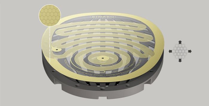

Le transducteur Isodynamic Hybrid Array est déjà assez particulier, même pour une référence planaire. En effet, il n'utilise pas un classique réseau d'aimants en lignes, avec membrane carrée (et bobine plate associée). Ici, l'architecture décrit une sorte de "deux voies virtuel", intégrant un petit réseau circulaire d'aimants (en face du conduit auditif) et un second réseau d'aimants, spiralés, sur le reste de l'espace (à savoir la majorité de la surface totale). Deux de ces structures prennent en sandwich une membrane ovoïde, parcourue par une bobine plate. Cette bobine suit bien évidemment le tracé des réseaux d'aimants.
En jouant sur cette concentration irrégulière du couple aimant/bobine, Meze permet à son casque d'être plus efficace sur les médiums et aigus en face du conduit auditif, et de déployer le reste de la membrane pour la reproduction des basses.
La forme ovoïde a quant à elle pour but d'optimiser la surface par rapport à la forme de l'oreille et de ne pas avoir d'irrégularité liée aux angles de la membrane.
Avec le Meze Elite, la technologie est réutilisée, mais le couple Meze-Rinaro a procédé à des optimisations. Point central, la membrane est un tout nouveau modèle. Baptisée Rinaro Parus, celle-ci repose sur l'utilisation d'un polymère spécial, décrit comme un "film polymère semi-cristallin à orientation bi-axiale". Sous ce terme barbare, Meze promet une amélioration sensible de la réponse en fréquence et de la linéarité mécanique. Encore plus légère (0,11 g sur l'Elite contre 0,16 g sur l'Empyrean), cette membrane possède de meilleures propriétés acoustiques.
Meze exploite visiblement les mêmes aimants, affichant un champ de 0,35 Tesla autour de la membrane. Enfin, le châssis qui accueille ces aimants a légèrement été amélioré ; il est à présent fabriqué dans un polymère renforcé, plus rigide qu'auparavant.
