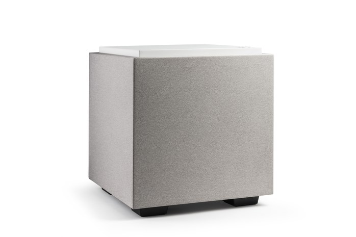

Moins impressionnant, mais tout aussi technologique, le Descend DN8 est presque un clone du DN12, mais plus petit et également disponible en coloris blanc.
Ce caisson tout aussi sobre ne mesure plus que 324,8 x 305,8 x 331,6 mm et est propulsé par un haut-parleur principal de 8 pouces, tout en étant épaulé par deux radiateurs passifs de même taille, pour une réponse en fréquence de 35 Hz – 200 Hz. L'amplificateur est quant à lui un modèle en classe D délivrant jusqu'à 500 W en crête (200 W RMS). Enfin, le filtre passe-bas est paramétrable entre 60 Hz et 120 Hz.
