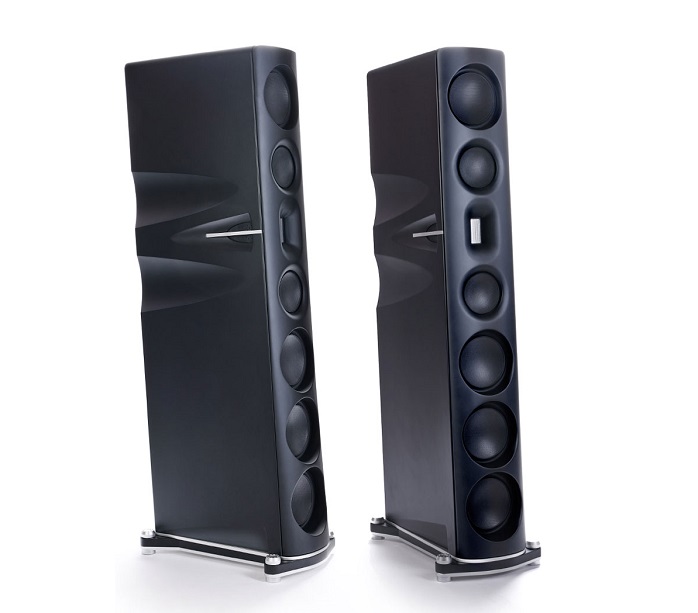

À ce titre, la marque ne fournit pratiquement aucun détail sur l'assemblage ou sur le châssis. L'ébénisterie est simple mais efficace, laissant apparaître un profil assez fin et régulier, se concentrant sur la profondeur plutôt que la largeur. Chaque enceinte mesure 151 x 23 x 70 cm (h x l x p) pour 75 kg, ce qui reste "relativement" raisonnable. Hormis l'aération très particulière du tweeter, dessinée à même les flancs de l'enceinte, le design demeure d'une sobriété toute scandinave. Il est d'ailleurs assez éloigné du profil en lames de la série 0 (encore plus haut de gamme), rappelant les productions de Sonus Faber.

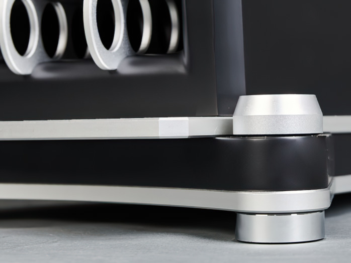

L'amortissement est lui aussi assez classique pour une enceinte haut de gamme, la Z5 reposant sur un plateau en acier, lui-même posé sur quatre pieds multiplateaux, pour un découplage optimal.

Comme toutes ses références haut de gamme, l'enceinte Z5 est de type 2,5 voies, même si la marque aurait pu la présenter comme un modèle 3 voies. Elle se compose d'un tweeter, de deux haut-parleurs dédiés aux médiums et de quatre haut-parleurs pour les basses, le tout dirigé par un filtre trois voies. Les transducteurs de basses et de médiums s'appuient sur la même base, ne se distinguant que par la taille de leur membrane (11,5 cm et 20 cm de diamètre), d'où l'appellation 2,5 voies.

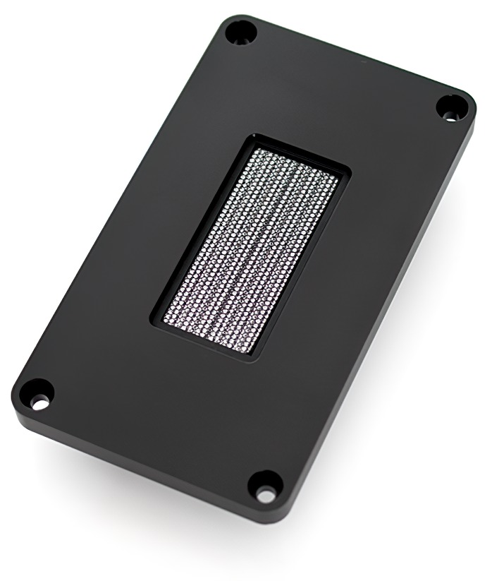

La démonstration commence sur les aigus, avec l'adoption d'un transducteur à ruban particulièrement travaillé. Celui-ci mise sur un circuit magnétique optimisé (notamment sur l'uniformité du champ) et surtout sur la légèreté de la membrane/bobine (la pellicule d'aluminium jouant les deux rôles), avec une masse mouvante de 0,01 g. La Z5 atteint ainsi 50 kHz sans problème, ce qui en dit long sur sa linéarité.

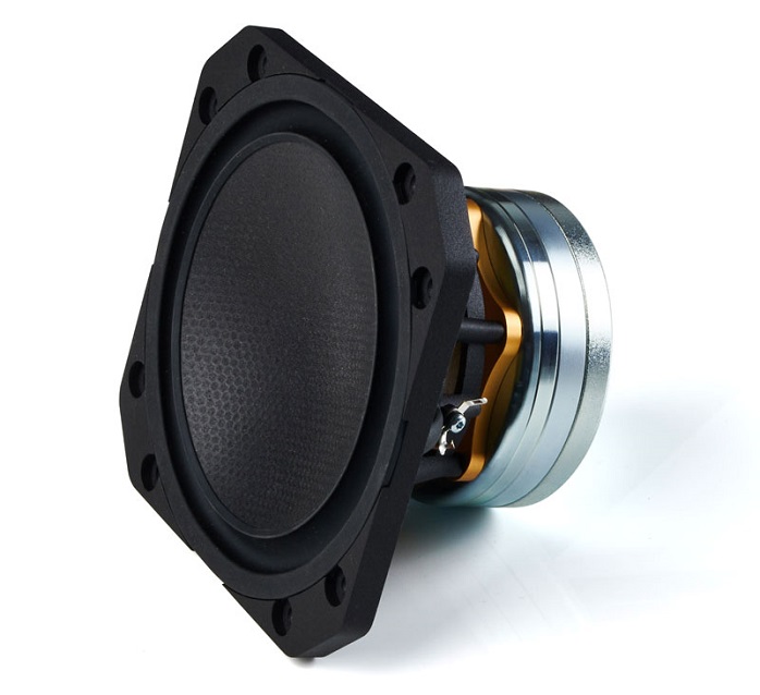

Les autres haut-parleurs ne sont pas en reste. Ils sont directement dérivés des modèles présents sur la série 0 et sont de type "iron free" (sans fer dans la structure magnétique). La marque a particulièrement travaillé à réduire l'inductance de la bobine, l'abaissant à seulement 0,06 mH. La linéarité du champ magnétique va de pair avec une membrane très avancée, qui mise sur une approche composite ; elle mêle deux couches de fibre de carbone prenant en sandwich une structure nid-d'abeilles en Nomex (fibre synthétique) de 4 mm d'épaisseur. Børresen Acoustics promet ainsi un rapport poids/rigidité exceptionnel.

Sommet de la gamme Z, la Børresen Acoustics Z5, même si elle se montre moins ambitieuse que la 05, est déjà un monstre High End. Annoncée à 40 000 euros la paire (50 000 euros en version cryogénisée), il s'agit déjà d'un produit exceptionnel.
