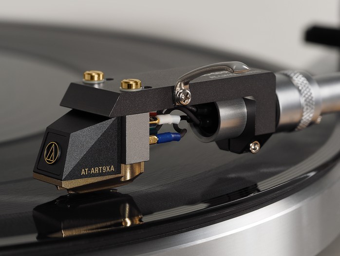

AT-ART9XA : un sommet non magnétique

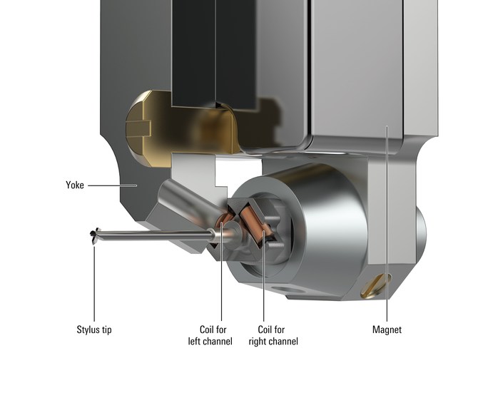

Modèle stéréo haut de gamme de la prestigieuse série ART, l'AT-ART9XA remplace ainsi la précédente ART7. Cette cellule à double bobine mobile utilise un noyau non magnétique, qui évite tout phénomène de distorsion (magnétique) pouvant influencer la reproduction sonore. Seul problème, les cellules à noyau non magnétique affichent une tension de sortie extrêmement faible (même pour des cellules MC), inconvénient qu'Audio-technica contourne en utilisant une nouvelle armature de bobine. La tension générée est ici mesurée à 0,2 mV (signal de 1 kHz, à vitesse de 5 cm/s).
Les autres caractéristiques ne sont pas en reste, avec l'utilisation d'un diamant de type Shibata (forme de la pointe), plus optimisé que les diamants coniques ou elliptiques, le tout monté sur un cantilever en bore.

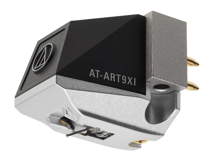

AT-ART9XI : l'alternative magnétique
Assez proche de l'AT-ART9XA dans sa conception, la cellule AT-ART9XI utilise un noyau magnétique, ce qui permet d'atteindre une tension de sortie plus élevée, à savoir 0,5 V (signal de 1 kHz, à vitesse de 5 cm/s).
Ce n'est pas tout, puisque le stylus/diamant est ici de type Special Line Contact, la forme la plus avancée proposée par Audio-technica, utilisée sur son modèle très haut de gamme ART1000 (ainsi que sur l'ancienne ART9).
Pour le reste, les deux cellules sont semblables, que ce soit dans la fabrication ou le type de montage (fileté). Deux beaux produits pour les utilisateurs passionnés de vinyles, tous les deux lancés au prix de 1 500 euros.
