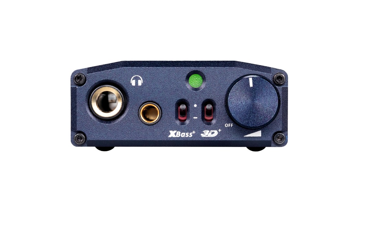

Extérieurement, l'un des points les plus marquants réside sans aucun doute dans l'arrivée d'une sortie casque symétrique au format jack 4,4 mm (Pentaconn), se substituant à la précédente prise jack 3,5mm. À ce titre, il n'y a pas de changement véritable de topologie d'amplification, puisque son circuit S-Balanced, sorte d'hybride entre asymétrique et symétrique, fonctionne aussi bien avec une prise jack 3,5 mm ou 6,35 mm, qu'avec une prise 2,5 mm ou 4,4 mm, en réduisant au maximum les problèmes de diaphonie (quand l'un des canaux stéréo vient parasiter le second).

La plupart des changements du micro iDSD Signature, par rapport à la version Black Label, sont essentiellement esthétiques. La charge de la batterie par exemple, est maintenant placée sur un port USB-C placé sur la tranche droite, à côté d'un nouvel indicateur de batterie. La molette de réglage, ainsi que les commutateurs XBass+ et 3D+ ont été redessinés. L'indicateur LED, permettant d'associer une qualité sonore à une couleur, prend à présent place en façade. Des petits pieds amortisseurs en silicone sont également présents en standard. Enfin, autre changement très visible, les façades avant et arrière ont été retravaillées, pour adopter un aspect plus propre, moins débordant.

Mais la plus grande force de cet appareil repose, selon nous, sur la richesse des réglages. Cela passe par les fonctions XBass+ et 3D+, accessibles via deux commutateurs. Le Xbass+ permet de donner un boost dans les basses, sans déborder sur le reste des fréquences. Le 3D+ promet quant à lui de projeter un peu plus la scène sonore, évitant le son "dans la tête" d'un casque audio. Autre avantage, le micro iDSD Signature offre la possibilité de jouer sur un grand nombre de préréglages du filtrage de sortie de l'étage numérique, ou encore de définir le niveau de puissance de l'amplification. Ce dernier réglage peut ainsi osciller entre le mode Eco, permettant d'étendre la batterie, le mode Normal, pour la majorité des configurations, et le mode Turbo, pour les casques les plus gourmands.
