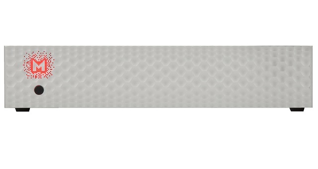

Petite touche esthétique caractéristique de la marque américaine : la façade de pratiquement toutes ses électroniques est grêlée ou bosselée façon surface lunaire ou balle de golf. Reste que cette particularité, sans être géniale, a quelque chose d'attrayant et permet surtout d'identifier les appareils de la marque d'un simple coup d'œil. Pour le reste, nous n'avons droit qu'à une enveloppe d'aluminium certes sans défaut apparent, mais sans aucune folie non plus. Ce Brooklyn AMP+ est décliné en deux coloris, noir ou argent, tous deux rehaussés de l'étrange logo rouge de Mytek.

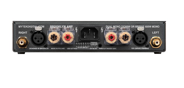

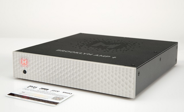

Particulièrement compact puisqu'il mesure seulement 216 x 241 x 44 mm pour un poids de 3 kg, le Mytek Brooklyn AMP+ se range dans la catégorie des formats mini. Sa connectique est ainsi très à l'étroit, optimisée et allant à l'essentiel. Elle ne se compose que d'une double entrée XLR 3 broches et d'une double entrée RCA, complétées par deux paires de borniers vissables pour une sortie audio en stéréo. Même sous cette robe compacte, l'AMP+ intègre un circuit d'alimentation et non un module déporté.
