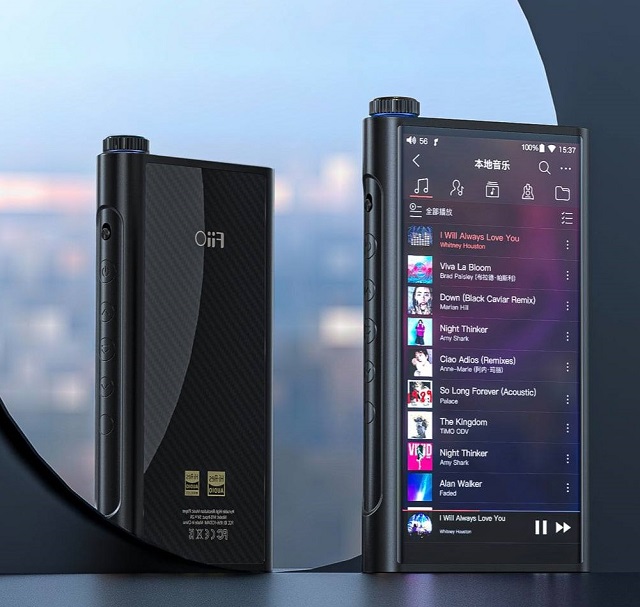

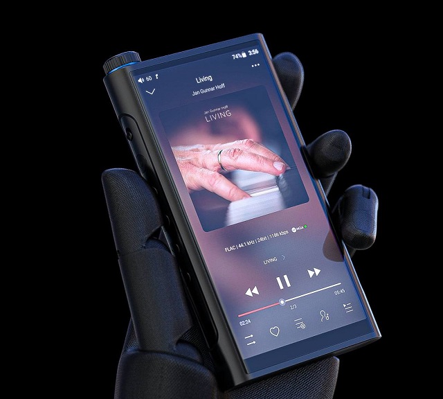

Une forme retravaillée
Les utilisateurs de l'excellent Fiio M11 et de sa légère évolution M11 Pro ne seront pas perdus, puisque le Fiio M15 conserve peu ou prou la même taille que ses petits frères. Ainsi ses dimensions de 134 x 75 x 18 mm et son écran 720p de 5,15" (format 18:9) permettent heureusement de rester dans une approche acceptable, bien que le produit ne soit pas adapté aux petites mains. Son enveloppe est entièrement en alliage d'aluminium et magnésium usiné, teinté noir, affichant pour une fois des lignes plus arrondies. Ainsi plus de bords anguleux mais une approche que l'on retrouve par exemple sur les baladeurs Sony, plus compatibles avec des poches. Un autre changement se situe dans le placement de la molette de réglage sonore. Celle-ci n'est plus sur l'une des tranches gauche ou droite mais relayée tout en haut et bien mise en évidence par un beau cerclage (lumineux ?). Enfin, le Fiio M15 conserve la présence de boutons physique sur la tranche gauche, afin de permettre une navigation en aveugle. Ces boutons sont logés dans un léger renfoncement, ce qui permet de ne pas les actionner accidentellement. Clairement la marque affine et professionnalise son approche du design industriel.

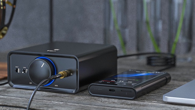

Pour les utilisateurs les plus connectés (bien que ce ne soit clairement pas la vocation première de ce baladeur), le Fiio M15 utilise une puce Bluetooth de dernière génération CSR8675 de Qualcomm.
Aucun mot sur la version Android utilisée ni même si celle-ci sera probablement une version modifiée et sans playstore.
Par ailleurs, notons que le baladeur annonce une autonomie de 15 h via sa batterie de 7490 mAh. La recharge et le branchement en DAC USB se font via sa prise USB-C, laquelle prend en charge la recharge rapide 18 W.
