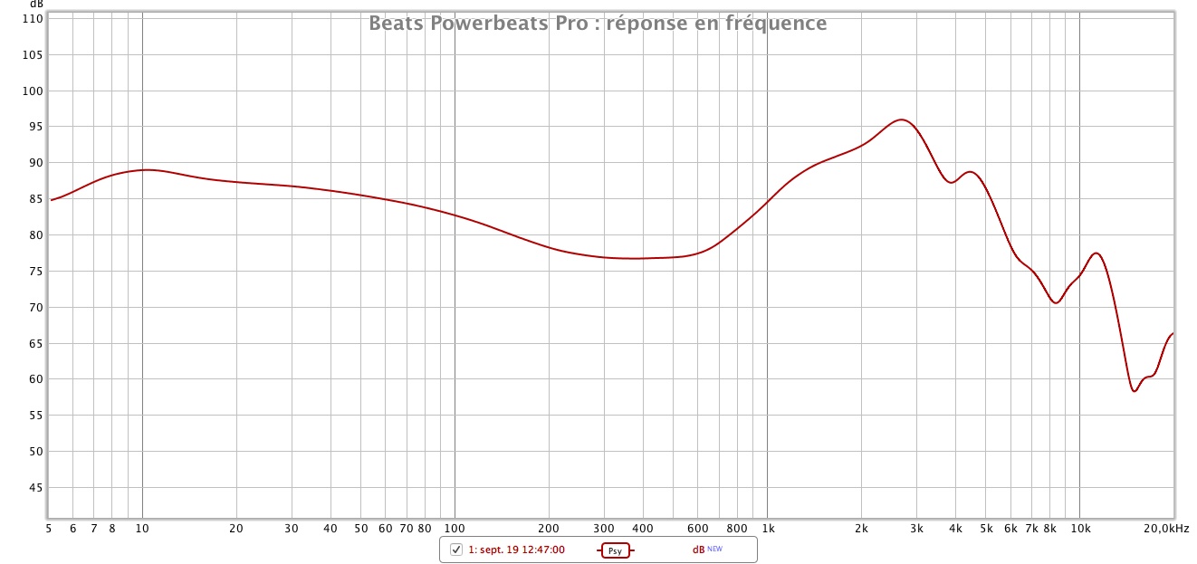

Pour ce qui est de la qualité du son, là aussi, nous sommes très agréablement surpris. Acoustiquement parlant, les Beats Powerbeats Pro ne sont pas les plus performants des écouteurs true wireless, mais ils s'en sortent déjà extrêmement bien. Ils sont réellement agréables à écouter, pendant de longs moments. Leur restitution sonore a un équilibre légèrement physiologique et descendant avec des basses généreuses et un aigu mélangeant simultanément légère brillance et douceur. On a donc droit à un bon gros son. La clarté ainsi que la rapidité ne sont pas hyper poussées. Néanmoins, cela n'est absolument pas caricatural. Les timbres ont un très bel équilibre, parfaitement réussi pour de la musique R'nB par exemple. C'est harmonieux, homogène (la distorsion est très réduite comme on peut le voir sur notre mesure). Mieux encore, le registre médium ne paraît pas étouffé. Au contraire, il est vivant, ouvert avec une bonne aération. Pour les amateurs de musique pop sucrée, de chanson française ou même de musique classique, ça le fait donc aussi très bien. La sensation d'espace est très réussie. Les Beats Powerbeats Pro ne sont pas le genre d'oreillettes qui tassent, confinent ou projettent la musique au fond des tympans de façon désagréable.

Les Beats Powerbeats sure le banc de mesure ON-mag
