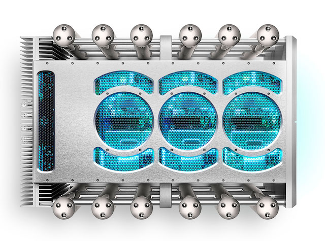

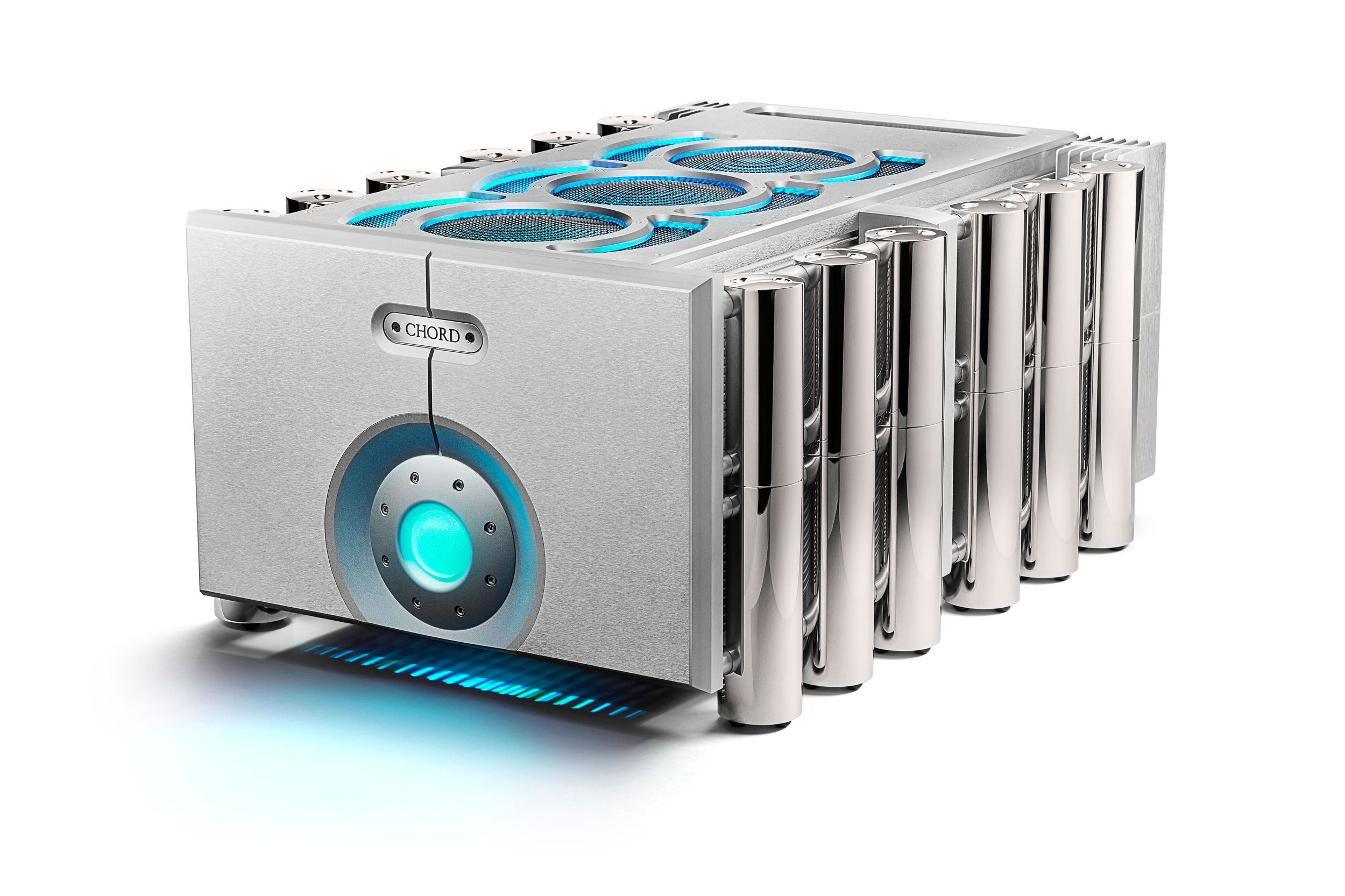

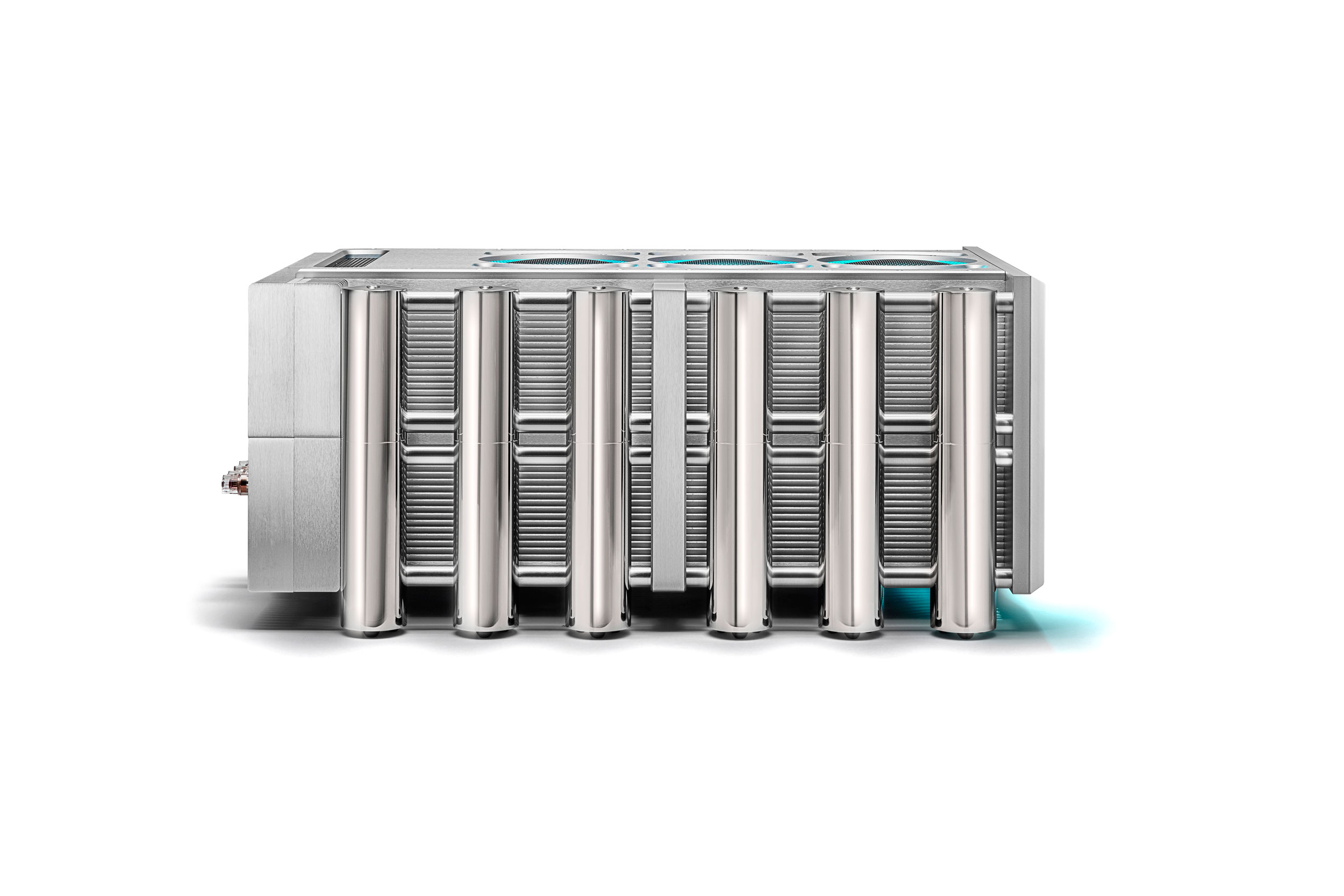

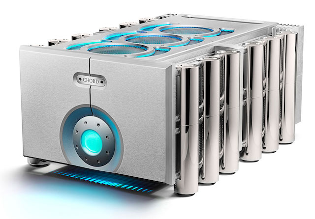

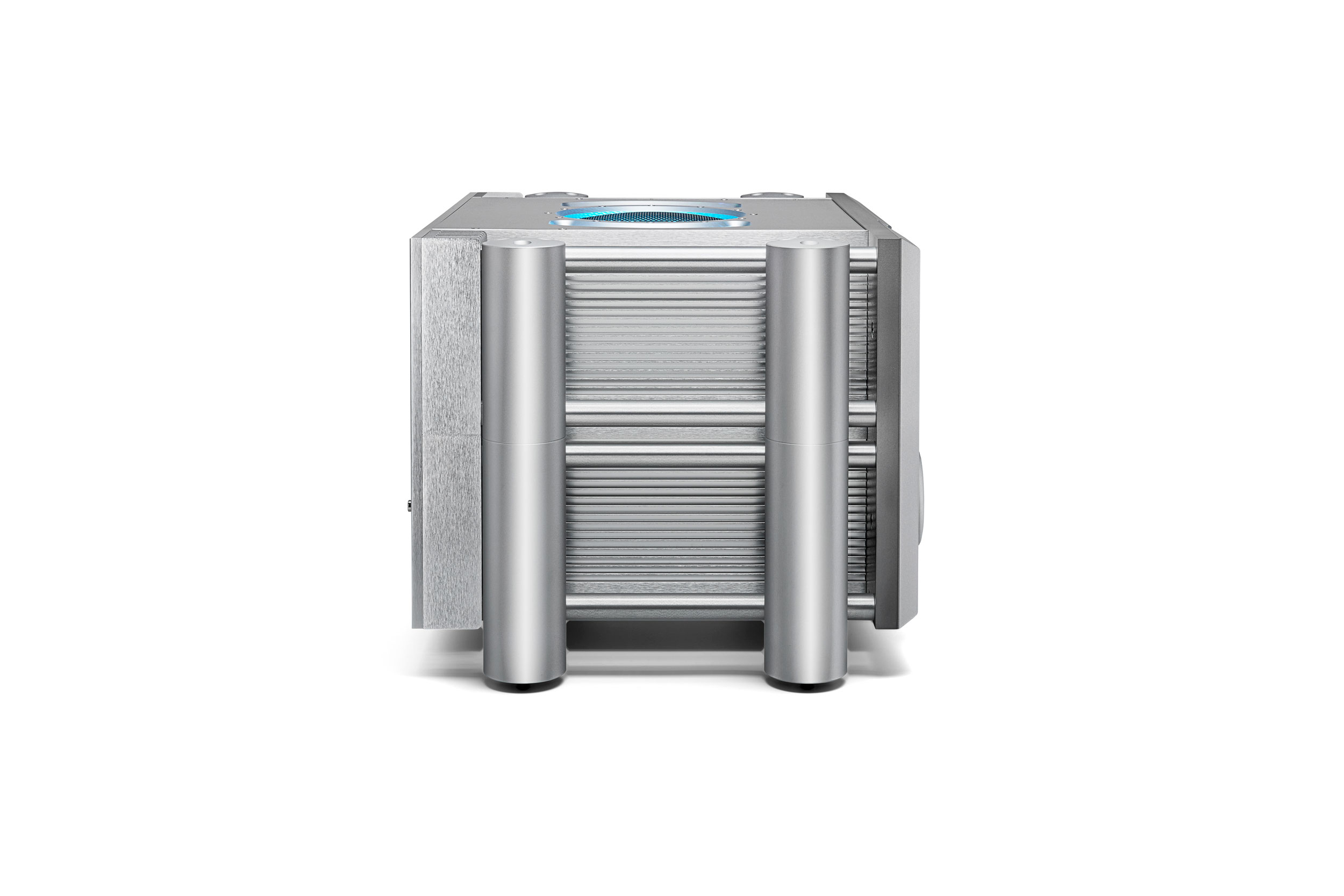

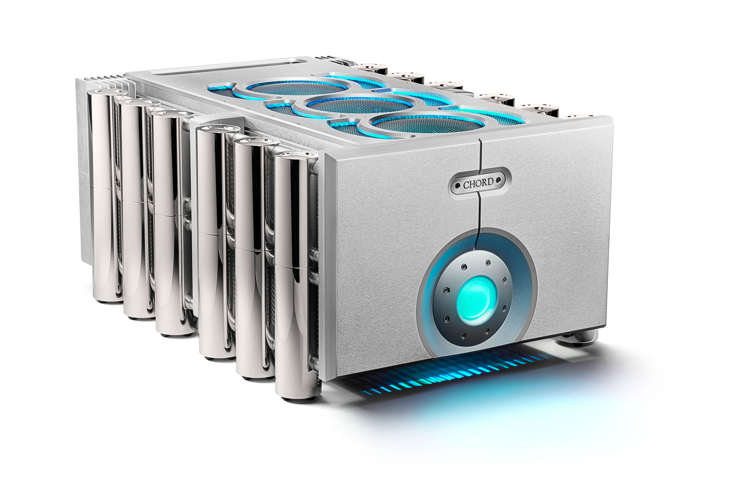

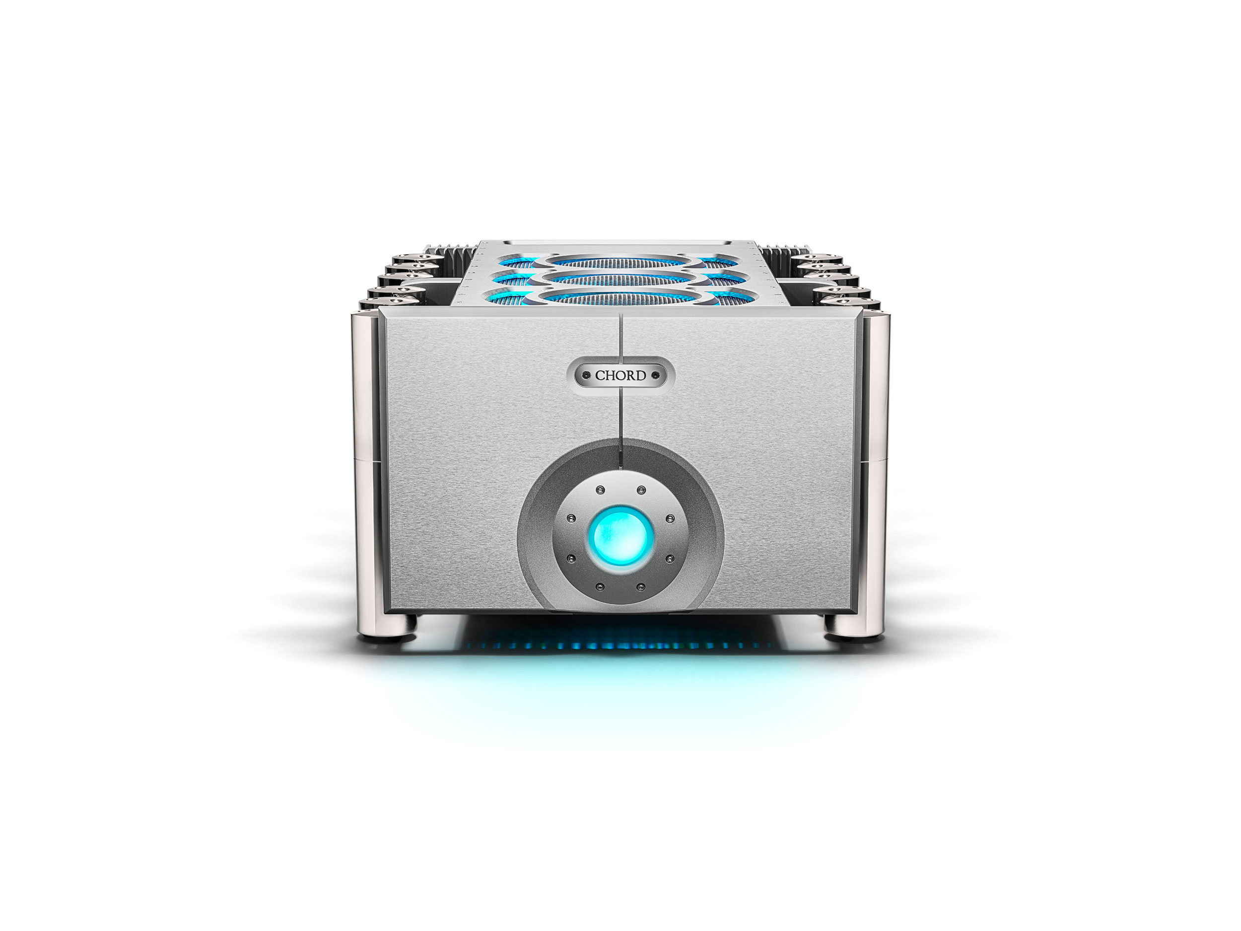

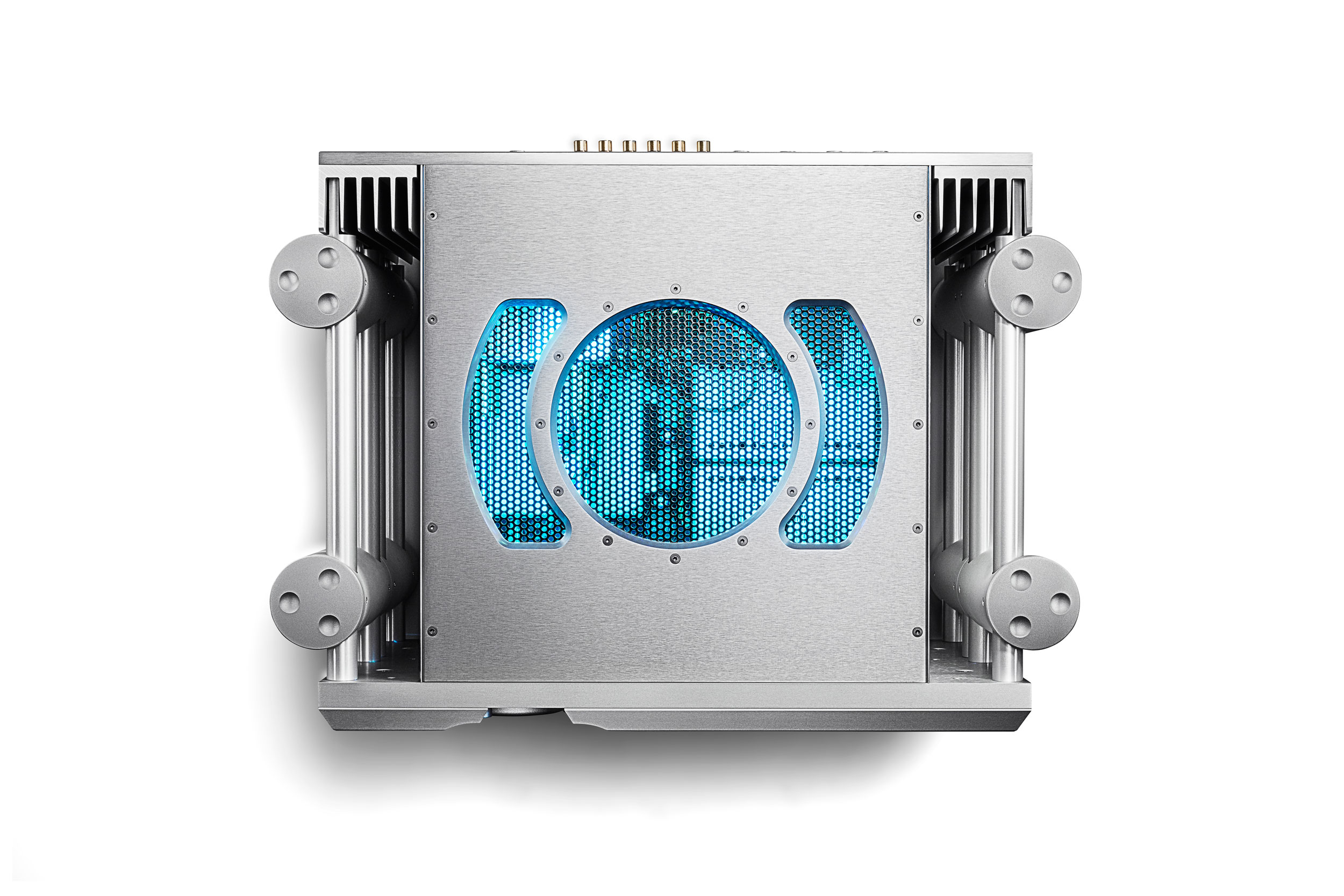

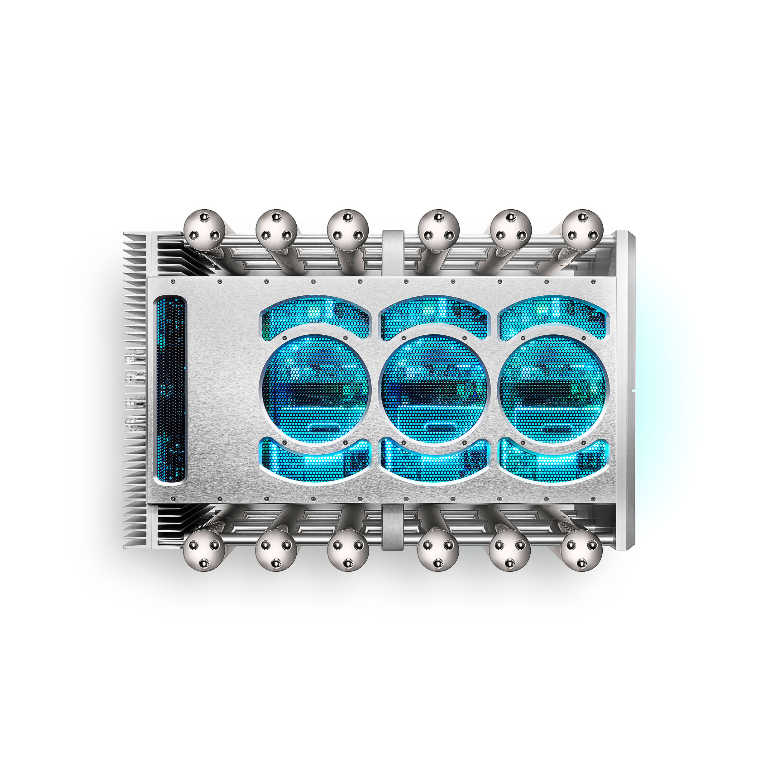

Chacun des blocs de puissance Chord Ultima pèse 86 kg. La fabrication est entièrement réalisée de façon artisanale dans les ateliers de Chord, installés sur les rivages du Kent (le fleuve) en Angleterre. Le châssis est une sculpture tout en aluminium de grade aéronautique, hyper massive, afin de contrecarrer toute perturbation extérieure vibratoire ou électromagnétique.
Le nouveau circuit d'amplification à double boucle d'asservissement et contre-réaction a été introduit pour la première fois, à demi-mesure, dans le Chord Etude de la série Choral, annoncé sur le High End de Munich au printemps dernier. Le bloc de puissance monophonique Chord Ultima l'utilise dans une configuration faisant appel à pas moins de 64 transistors MosFet propriétaires. Ces transistors sont contrôlés en température et pilotés en symétrique par un étage driver très rapide (300 volts par microseconde).
Le bloc de puissance Chord Ultima est capable de délivrer 780 watts en régime continu sous 8 ohms, 1400 watts sous 4 ohms et 2500 watts sous 2 ohms. Ses capacités en courant dépasseraient 500 ampères en crête !

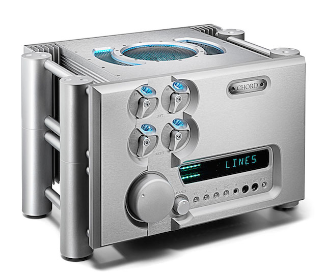

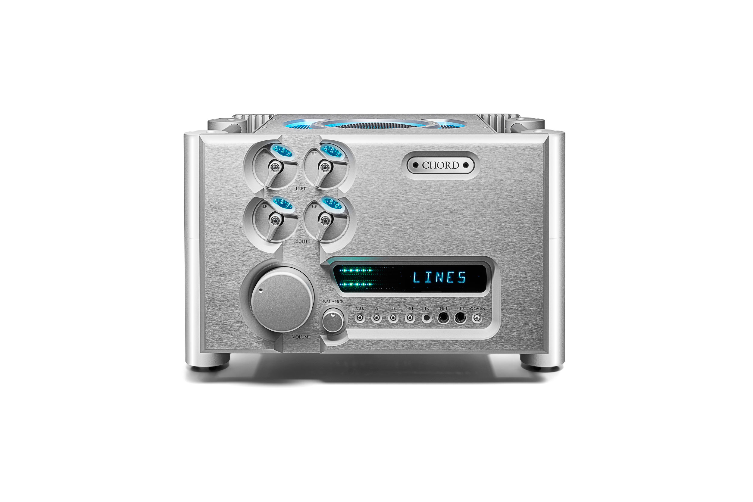

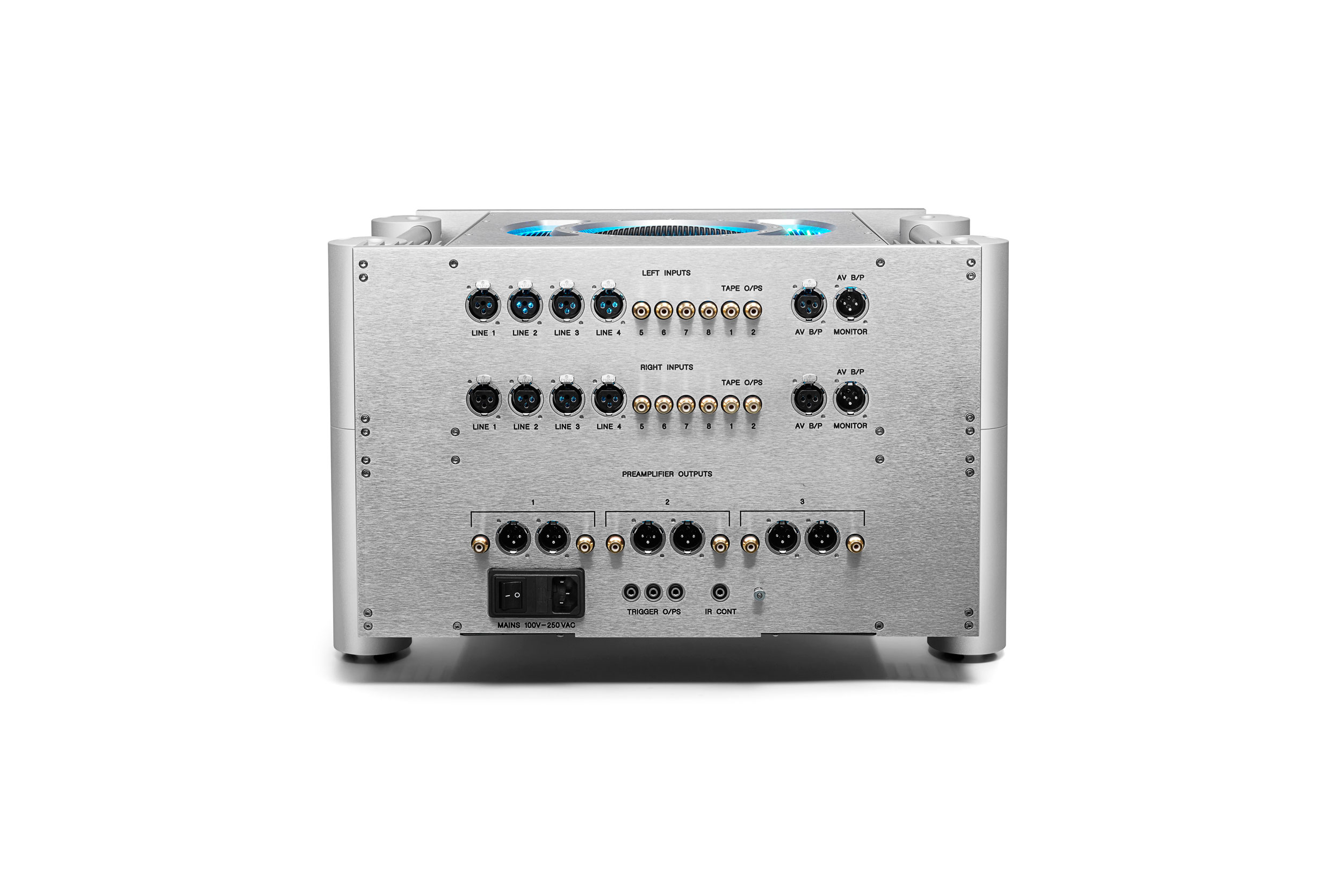

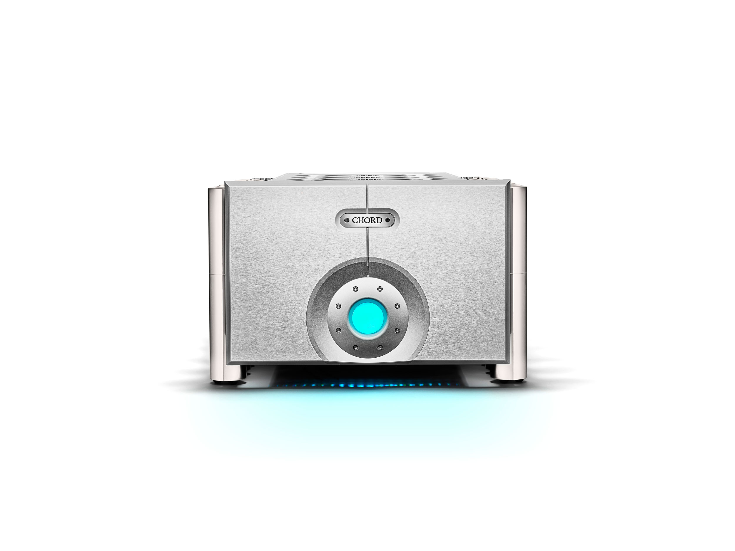

Le préampli Chord Ultima est conçu selon une topologie totalement double-mono à partir de circuits à très faible bruit. La marque annonce -135 dB ! Il est équipé de trois paires de sorties totalement symétriques et trois paires de sorties asymétriques. Ses entrées asymétriques et symétriques sont ajustables en gain sur six paliers et bénéficient de circuits d'égalisation indépendants pour les voies droites et gauches. À l'intérieur du châssis, chaque section (alimentation, volume, égalisation...) est isolée des autres par les parois internes du coffret en aluminium afin d'éviter les interférences. L'appareil intègre également un ampli casque haut de gamme et se pare de deux vumètres reprenant les codes "balistiques" de la BBC.

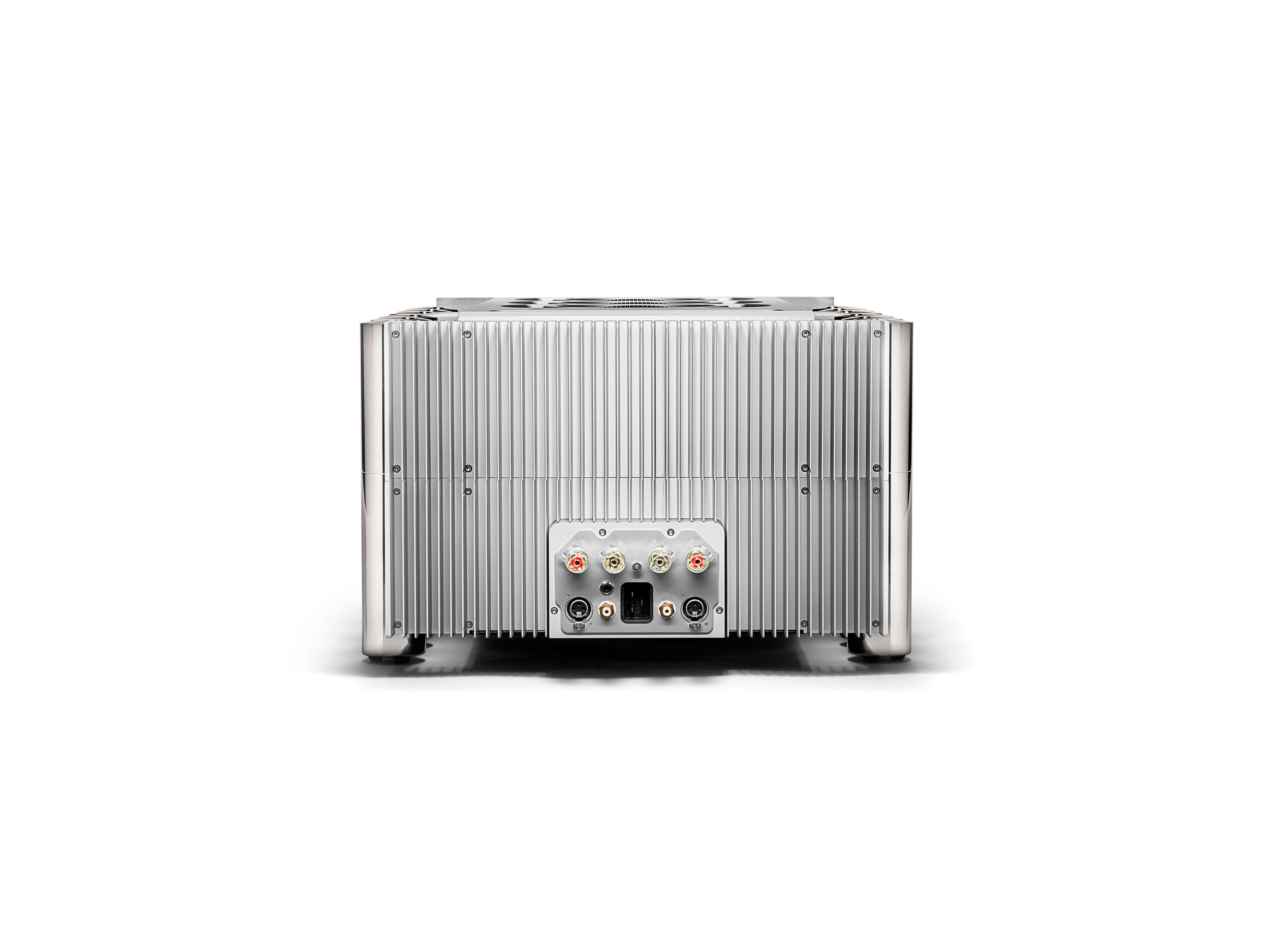

Spécifications du bloc de puissance Chord Ultima
- Puissance de sortie : 780 W RMS à 0,05% de distorsion sous 8 Ω, 1400 W RMS sous 4 Ω, en régime continu de 5 Hz à 20 kHz
- DHT : 0,0005 % à 1 V, 10 Hz à 20 kHz, sur charge de 8 ou 4 Ω
- Distorsion de phase d'intermodulation : 0,0005 %
- Distorsion d'intermodulation à 75 % de la puissance sous 8 Ω : 0,0002 % à 1 kHz
- Courant de sortie en crête : plus de 500 ampères
- Réponse en fréquence à 0,1 dBV : 5 Hz à 100 kHz sur toutes charge entre 4 et 8 Ω
- Rapport S/B : > 103 dB
- Impédance d'entrée : 100 kΩ en asymétrique et symétrique
- Impédance de sortie : < 0,01 Ω
- Gain : 30 dB
- Dimensions avec pieds : 480 x 670 x 350 mm
- Poids : 86 kg
