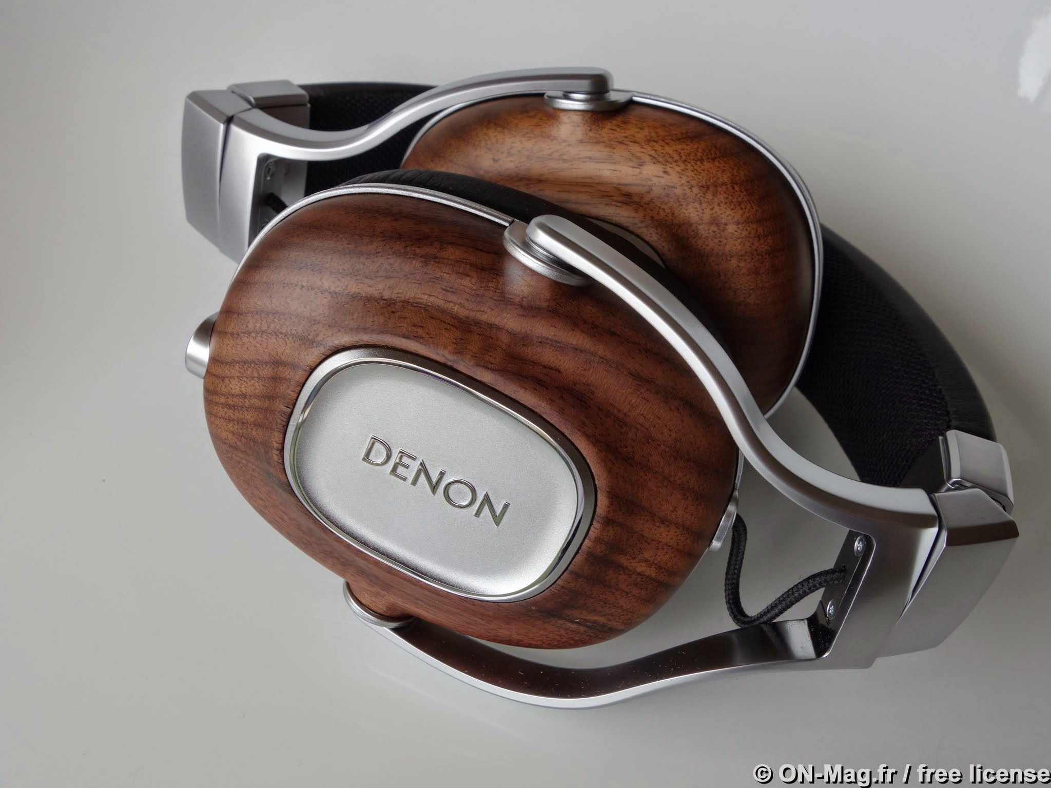

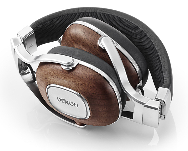

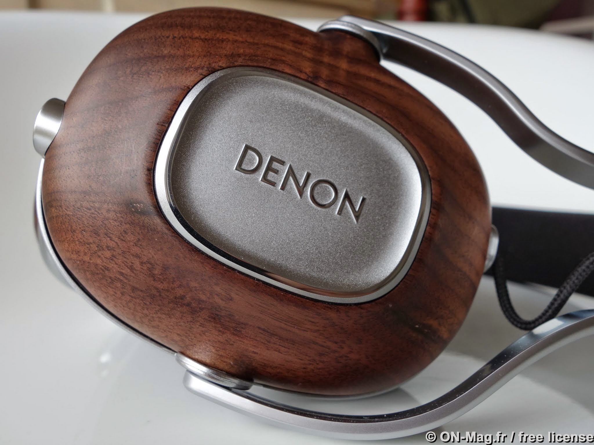

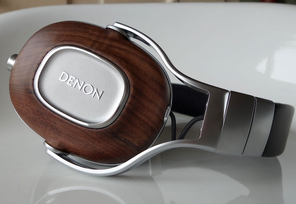

Avec les nouveaux AH-MM200 (200 €), AH-MM300 (300 €) et AH-MM400 (400 €), Denon a désormais des modèles qui lui sont totalement propres et exclusifs. En outre, le modèle haut de gamme AH-MM400 que nous testons ici s'inscrit dans une certaine continuité. Comme plusieurs de ses prédécesseurs, il adopte des oreillettes closes à coques en bois taillées dans la masse. Ces coques sont en noyer américain afin d'éviter les vibrations parasites et apporter une belle "coloration" à la restitution sonore. En dehors des anneaux qui les portent, toutes les autres pièces de l'arceau de l'AH-MM400 sont en métal.

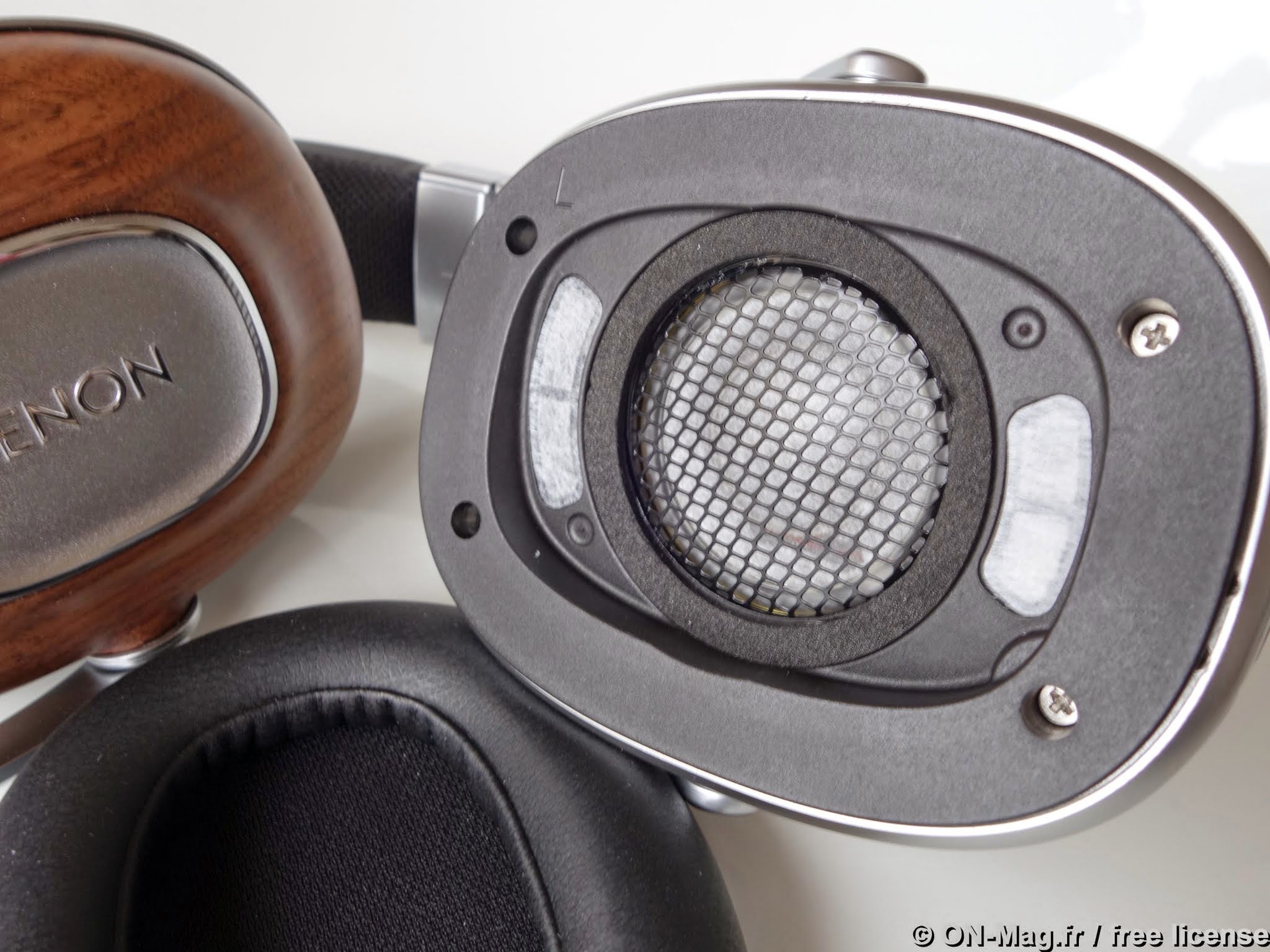

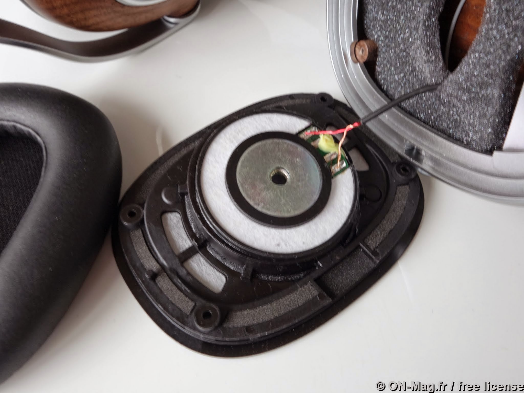

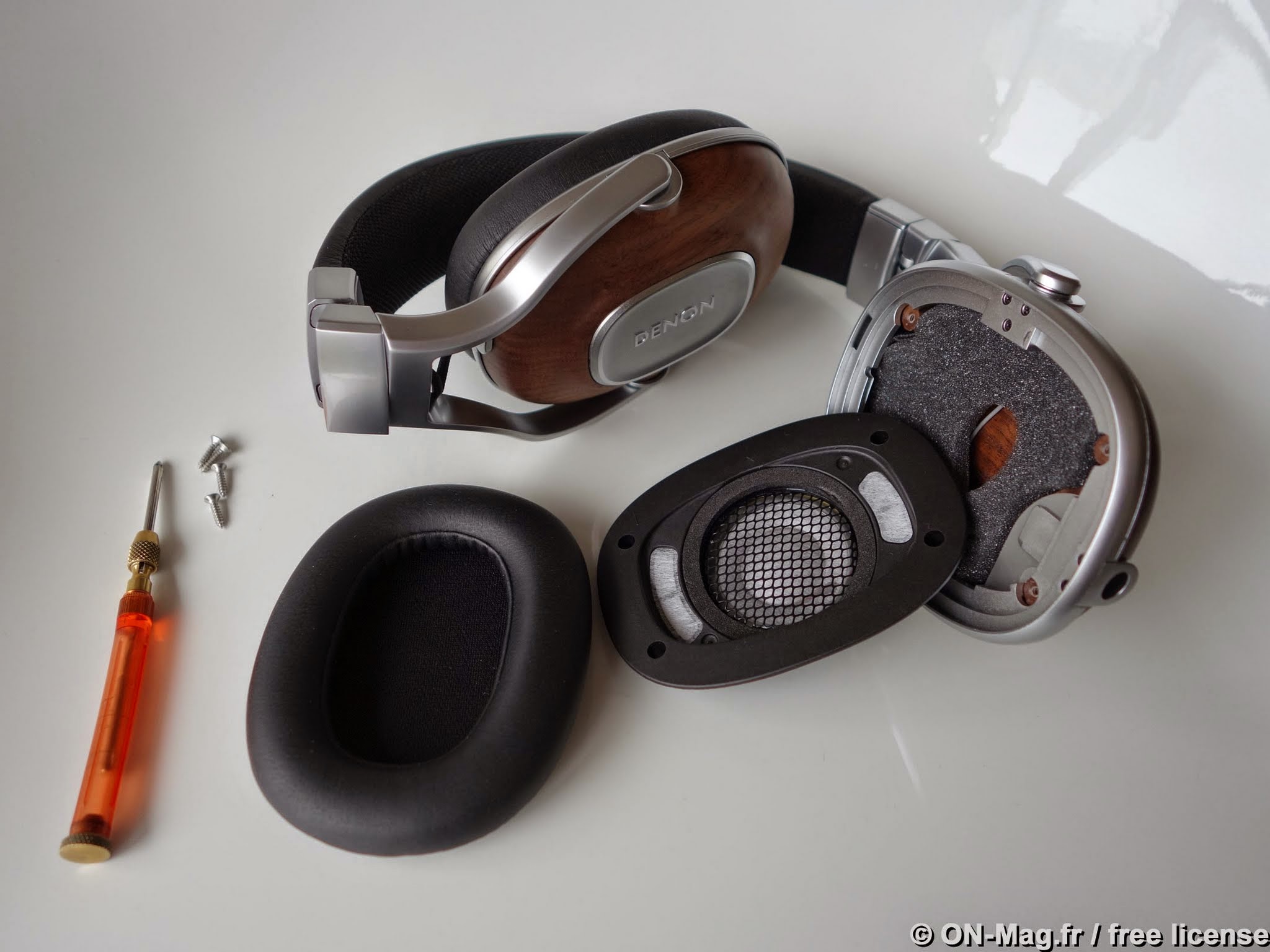

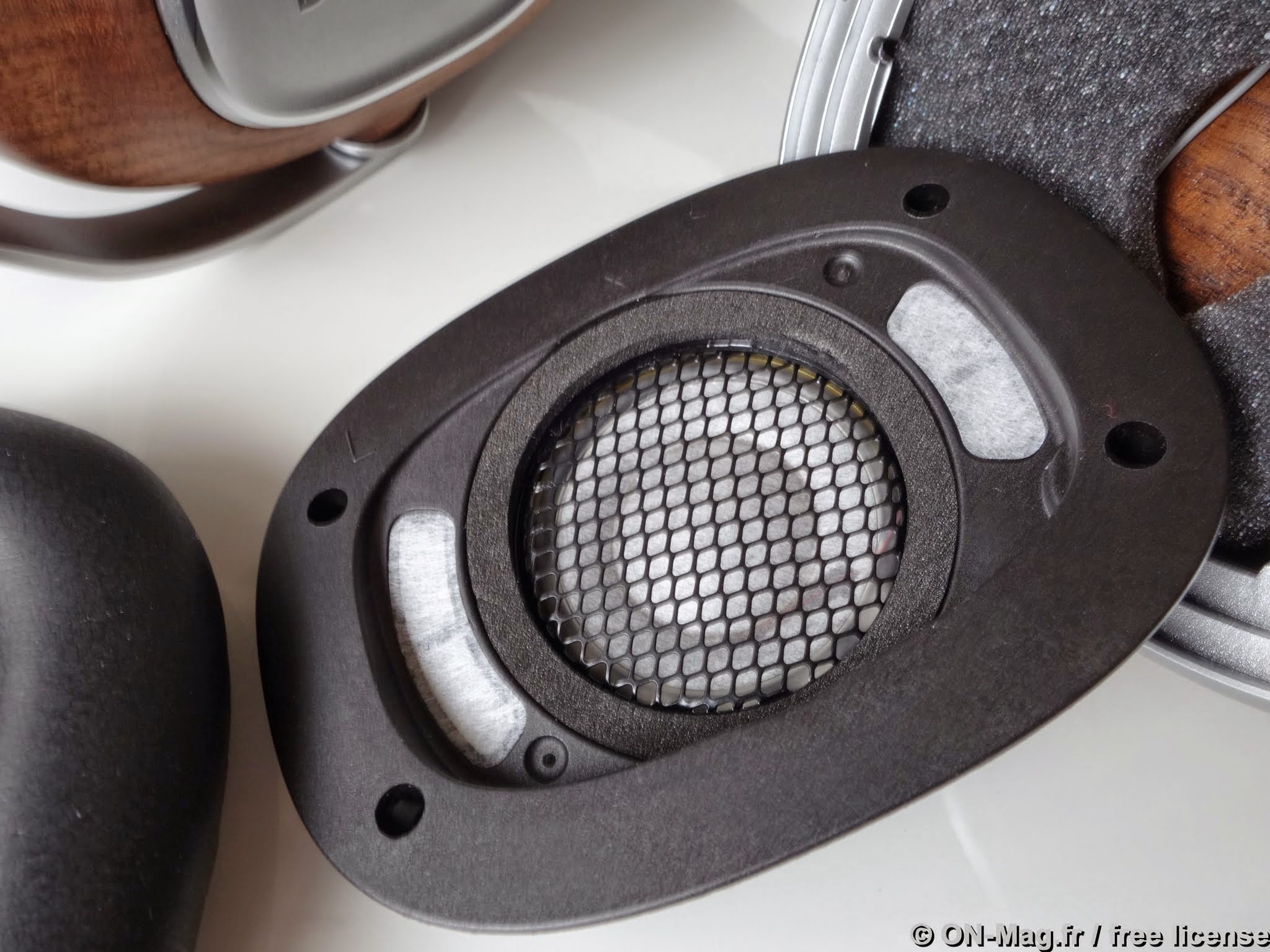

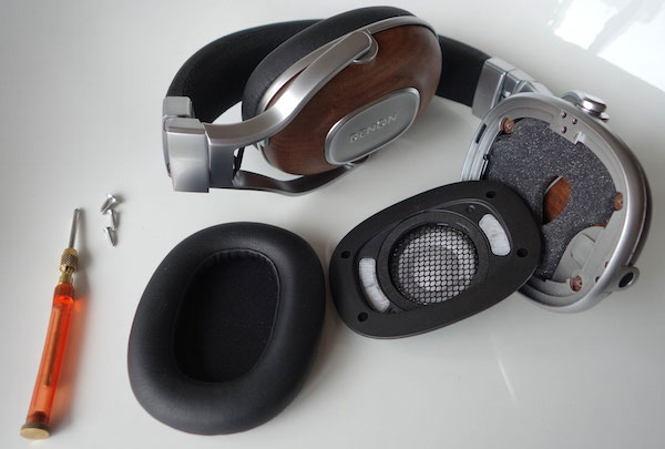

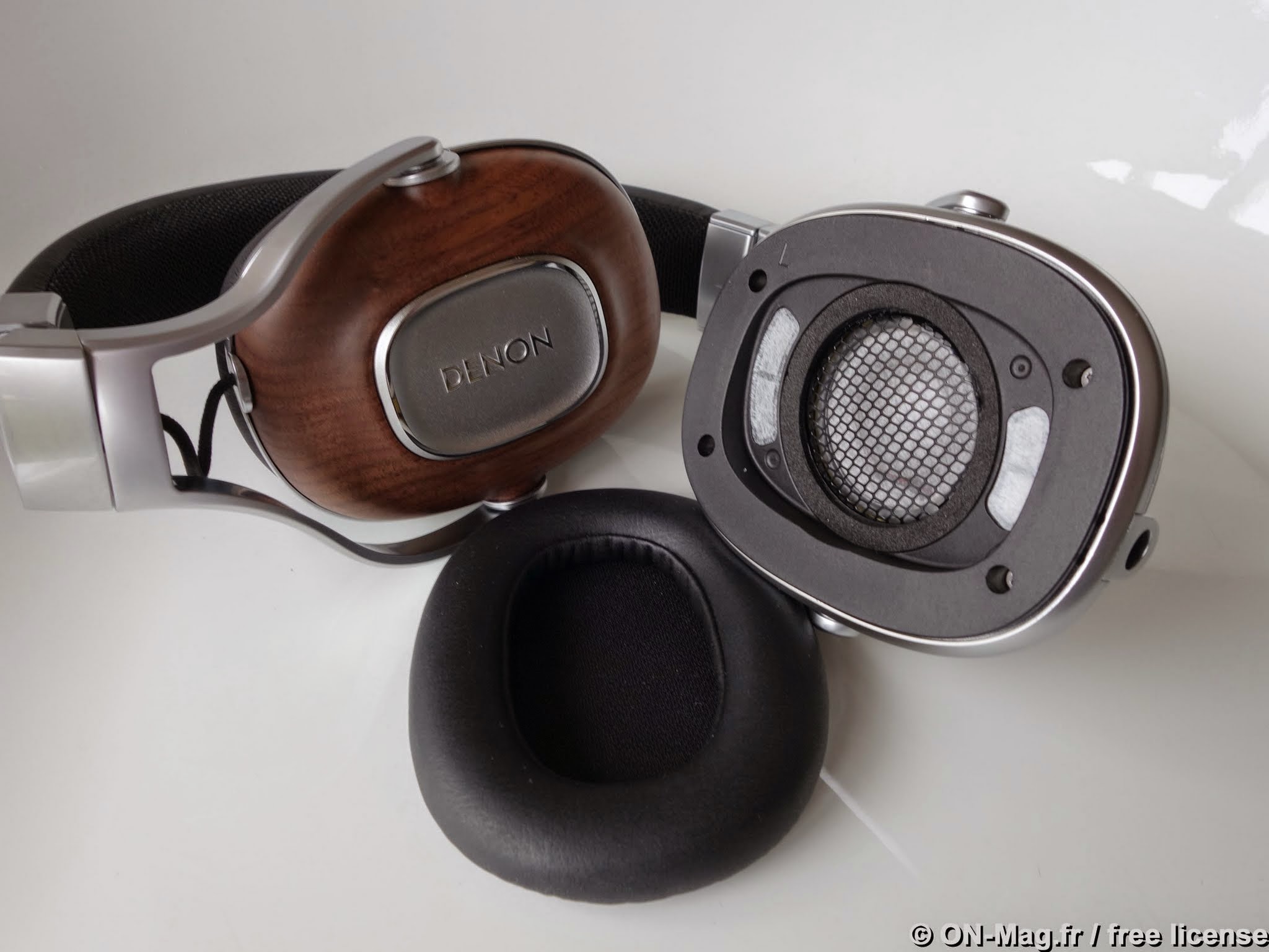

La finition de ce casque est impeccable et l'on constate le grand soin apporté à la réalisation. Les transducteurs de 40 mm sont équipés de membranes en carbone/papier avec une suspensions périphériques en demi-rouleau en matériau synthétique. Ces suspensions favorisent le travail en piston des membranes et évitent les phénomènes de torsion que l'on rencontre habituellement sur les transducteurs de casque audio.
Les transducteurs du AH-MM400 sont protégés par des grilles métalliques et montés sur des baffles en matériau synthétique renforcé par fibre, soigneusement amorti et découplé des coques par des petits joints en mousse (c'est très bien fait). Ils sont également légèrement inclinés de façon à donner l'impression à l'utilisateur que le son provient de l'avant. Leurs sérieux moteurs à aimant néodyme sont percés de trous de décompression centraux et les charges sont amorties par de la mousse alvéolaire, découpée avec précision.

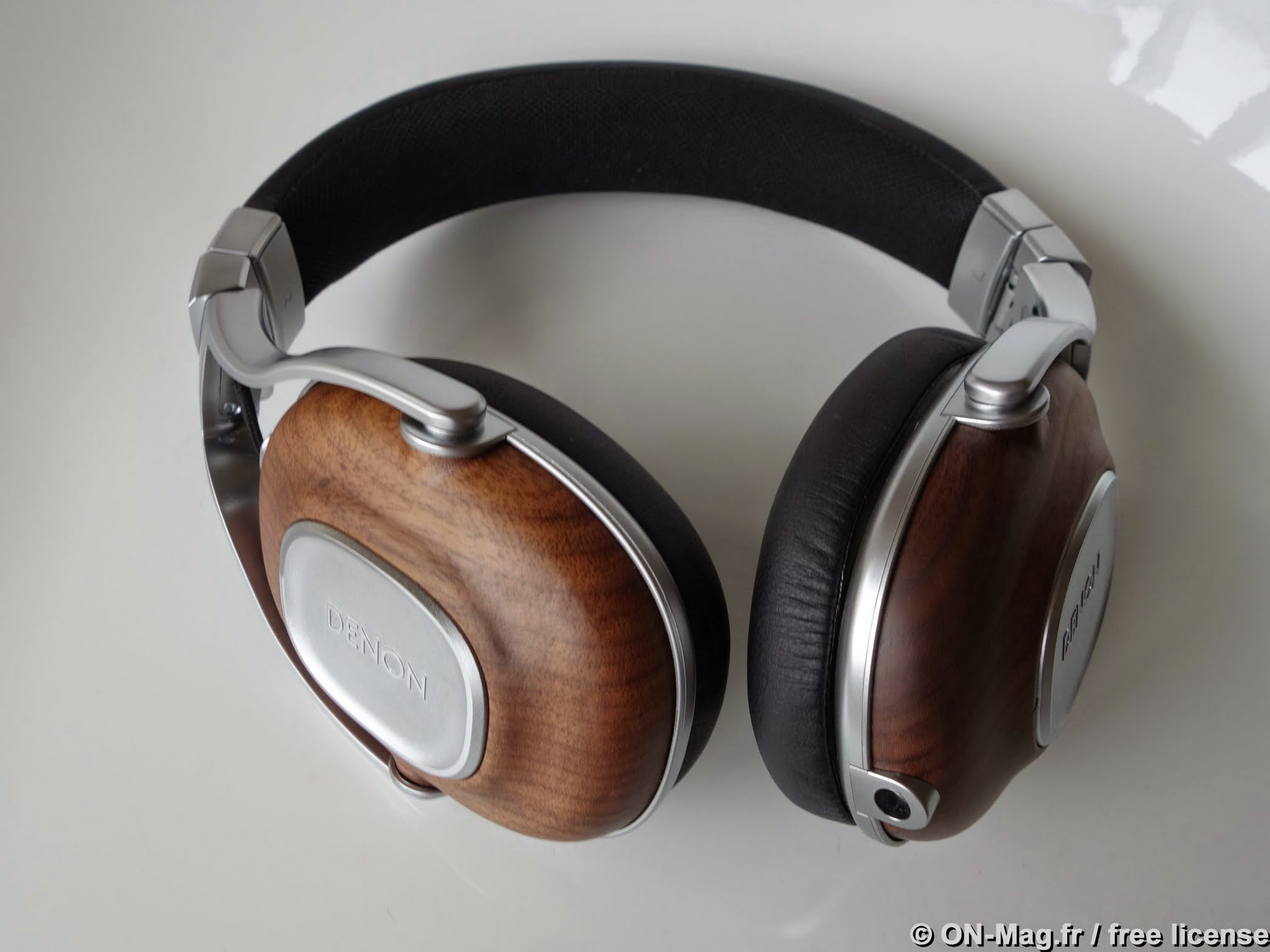

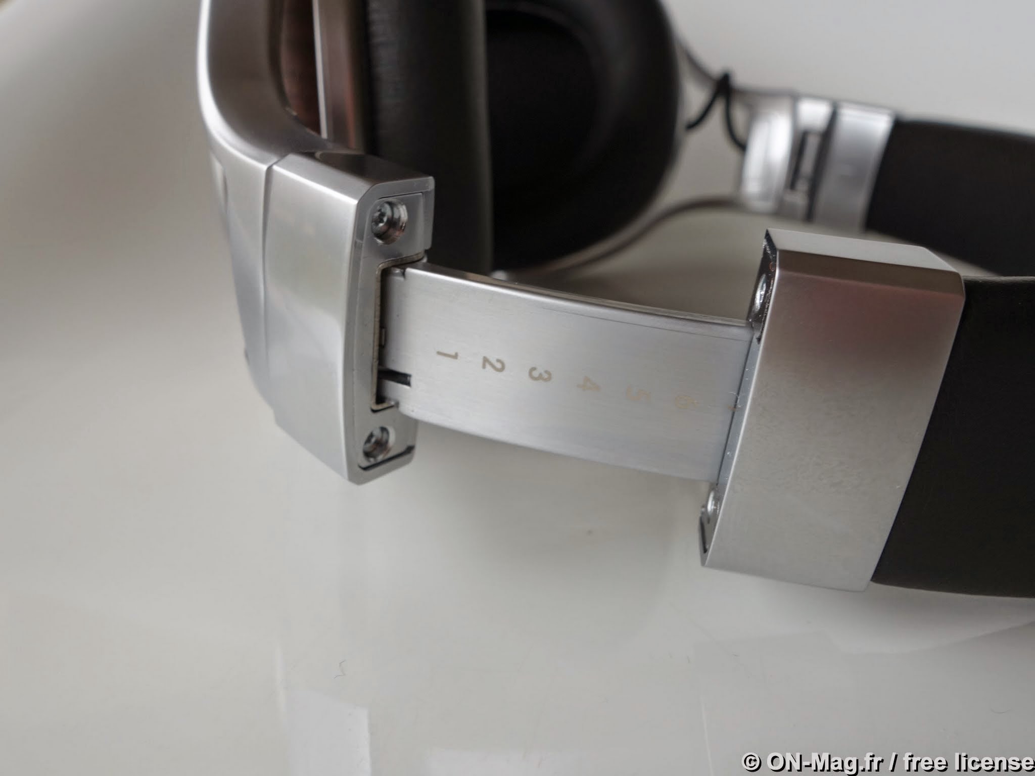

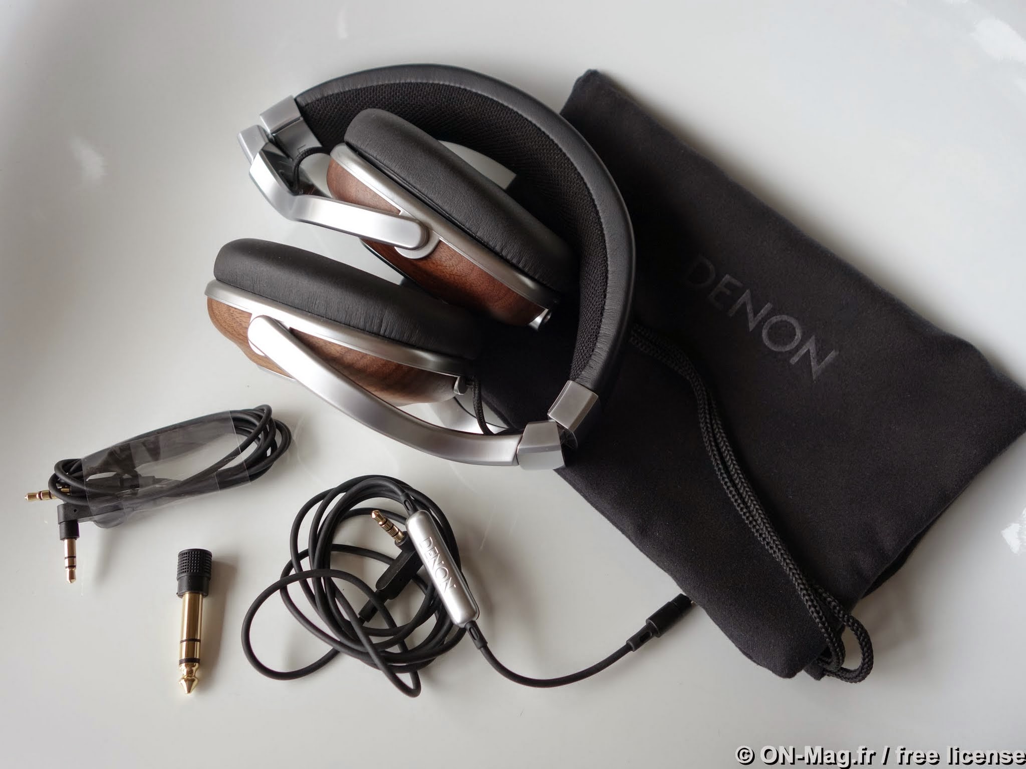

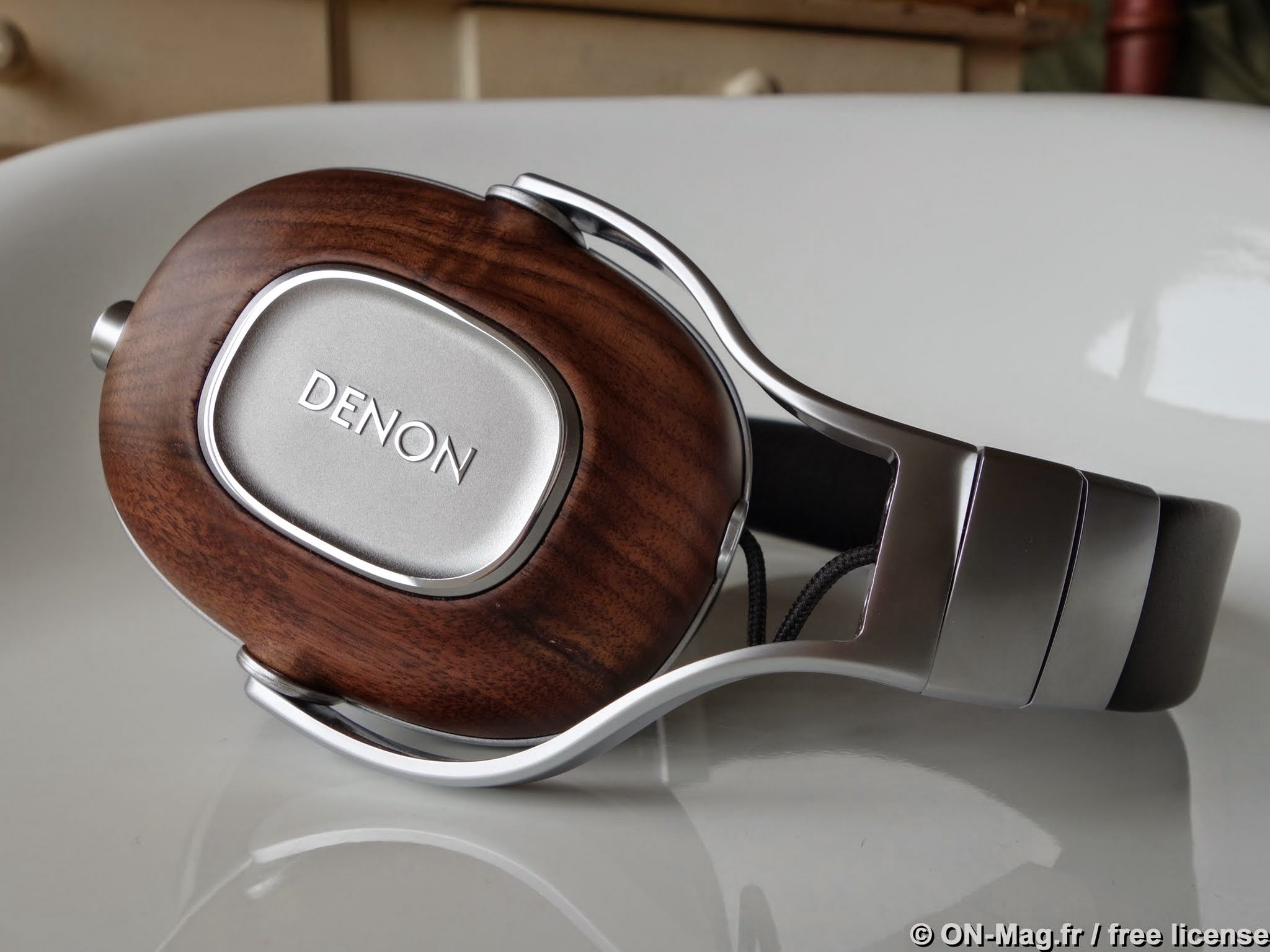

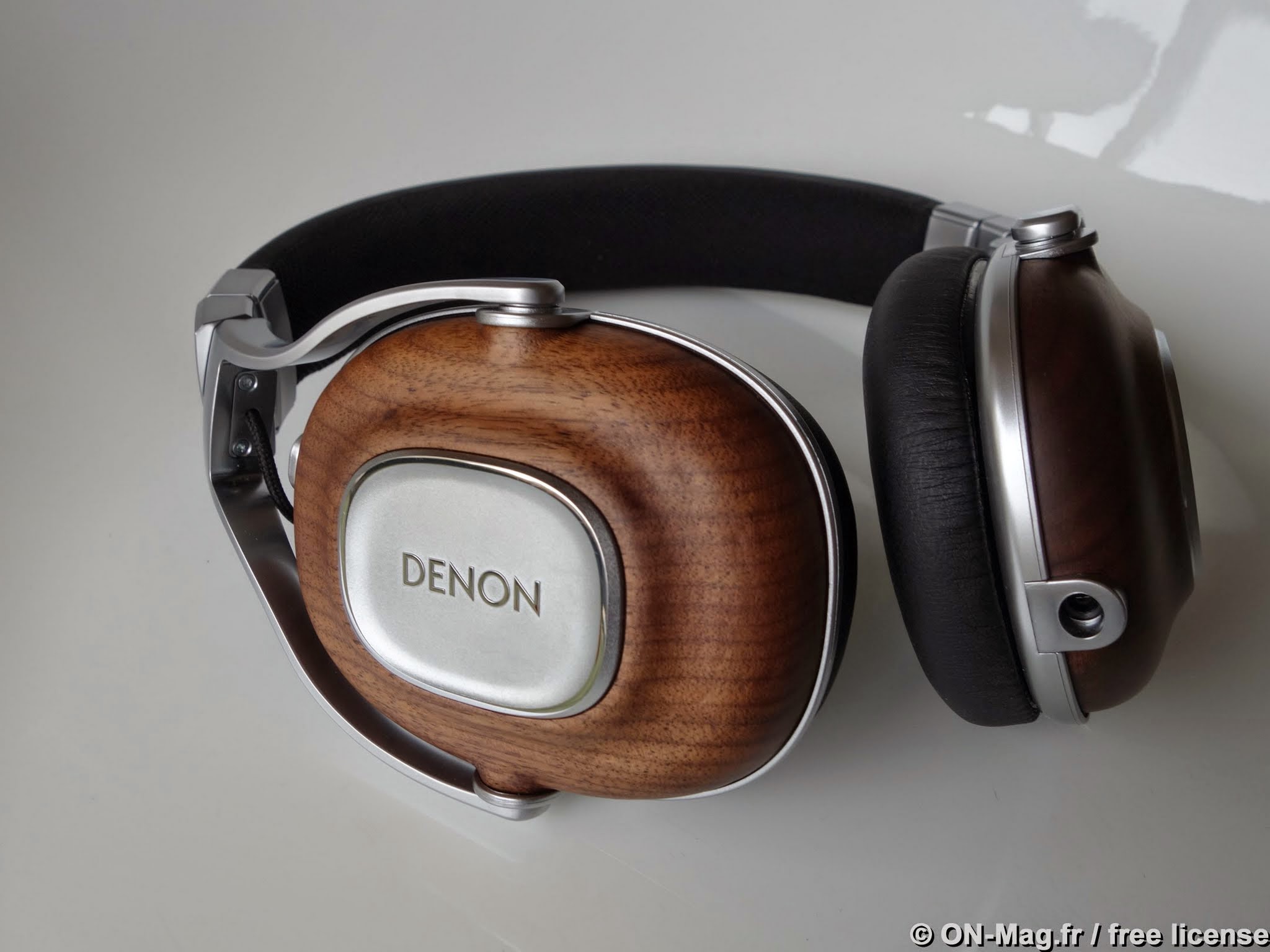

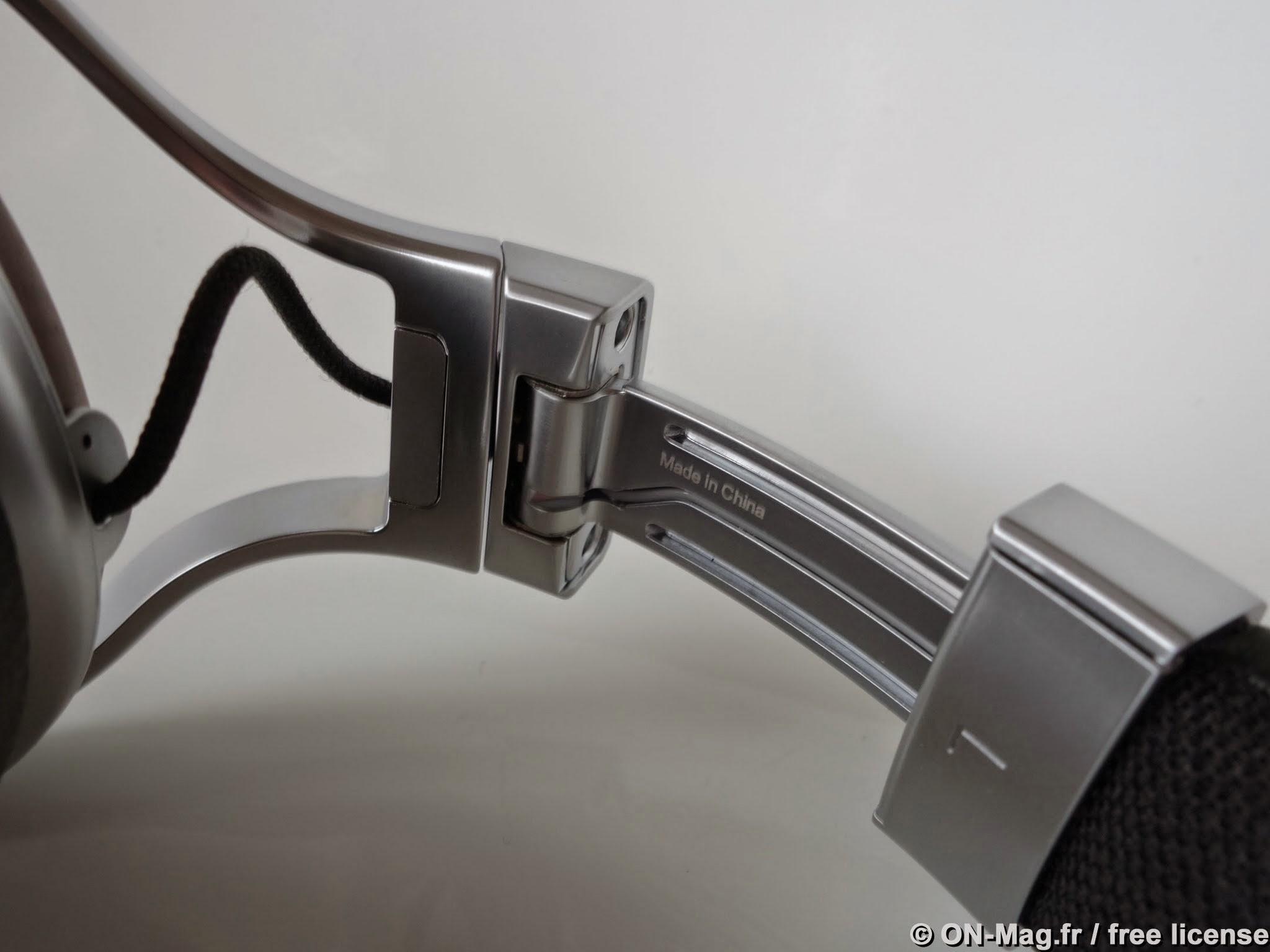

Le bandeau, habillé de similicuir et de textile est particulièrement souple. Les glissières et charnières en aluminium moulé, semble d'une grande robustesse. L'AH-MM400 peut se replier sur lui-même pour se ranger plus facilement dans sa housse de transport en feutre rembourré. Il s'inscrit ainsi comme un casque semi-nomade. Il n'est pas très lourd pour un modèle à oreillette en bois (à peine plus de 300 g) et reste relativement compact pour un circum-auriculaire.

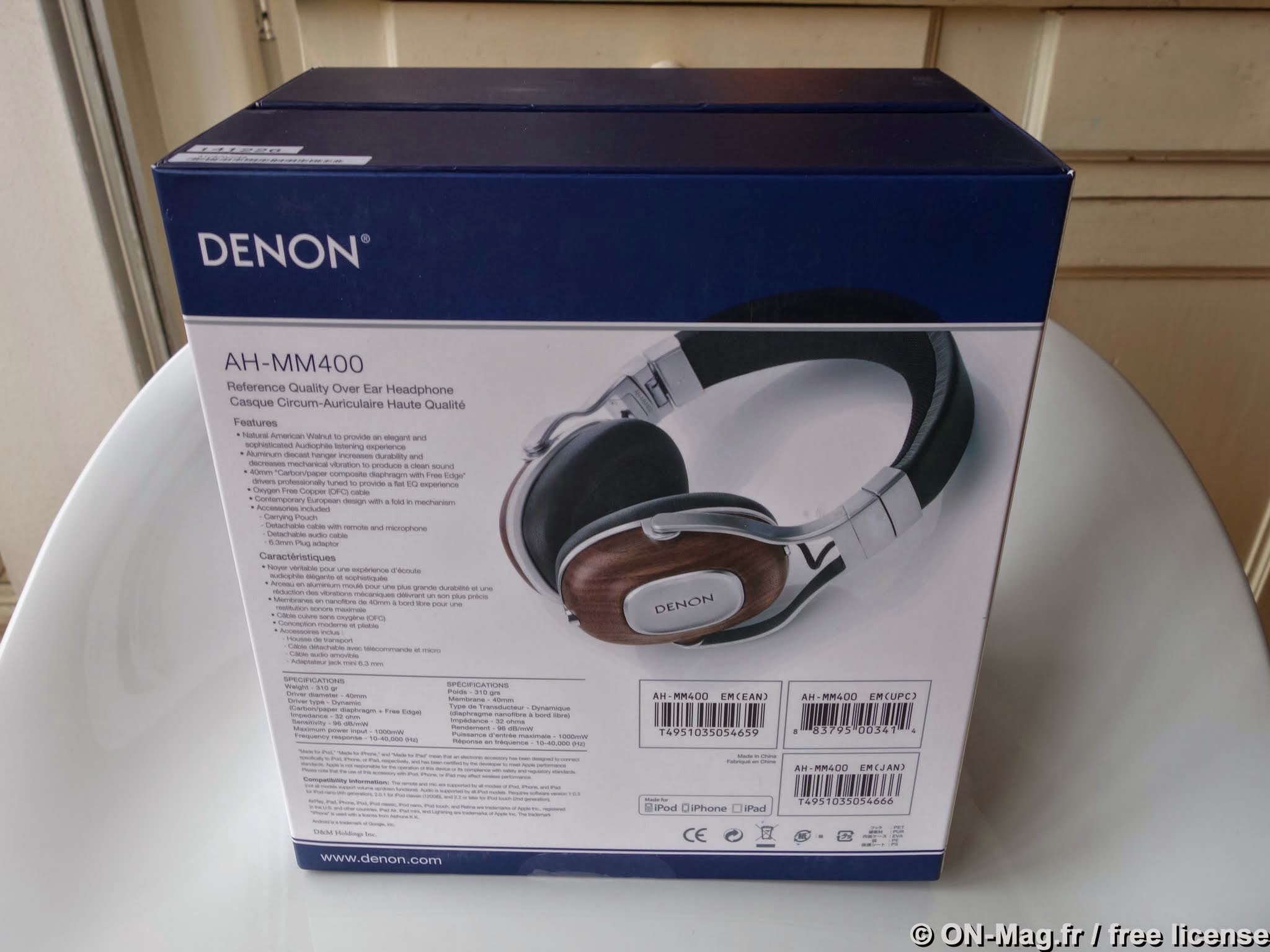

Le Denon AH-MM400 est livré avec un adaptateur jack 6,35 mm ainsi que deux câbles interchangeables, dont un avec microphone (à la finition un peu trop "plastoc") et commandes pour smartphone.
Sur le terrain, le Denon AH-MM400 peut effectivement être considéré comme un casque Hi-Fi semi-nomade. Ses oreillettes closes apportent un semblant appréciable d'isolation phonique par rapport aux bruits extérieurs. Le maintien sur la tête est correct, même si la tenue n'est pas parfaite lorsque l'on est en mouvement. Les coussinets des oreillettes, à mousse à mémoire de forme bien moelleuse, ne sont pas très épais. Mais comme le casque ne serre pas très fort les oreilles et le crâne, le confort est de bon niveau.
