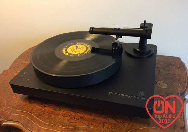

L’ensemble Clearaudio que nous avons pu tester ne sera pas disponible avant la fin de cette année. Mais l’originalité technique qu’il présente valait que nous l’incluions dans notre dossier. En effet, il s’agit d’un package qui regroupe une platine Performance DC et un tout nouveau bras tangentiel baptisé TT5. Ce bras présente deux intérêts majeurs, sa méthode de fonctionnement simplissime et son prix étudié.

Le fonctionnement du bras TT5 est très simple. Il est constitué d’un cylindre vertical de fixation, inséré et fixé lui-même dans un socle spécifiquement étudié pour être vissé sur la Performance DC. Sur ce cylindre est monté le support du bras sous lequel est installé un bras très court et très léger en fibre de carbone. Ce support est en deux parties coaxiales, une fixée au cylindre, l’autre pivotant autour de la première pour basculer le bras. Une fois le support parfaitement horizontal (niveau à bulle intégré), le bras glisse sans aucune friction le long d’un rail par deux roulements miniatures logés dans une gorge sous le support. Vous l’aurez compris, la rotation du vinyle va donc entraîner la pointe de lecture du début à la fin du microsillon. L’orifice du socle de la Performance DC où est inséré le cylindre de fixation du bras est excentrique. La rotation du socle permet ainsi de régler grâce à une jauge fournie la position du bras pour parvenir à la perpendicularité parfaite de la droite décrite par la cellule dans le sillon.
clearaudio performance dc
La Performance DC ouvre les portes du très haut de gamme au plus grand nombre.
Cette platine Clearaudio nous ouvre à des sphères vinyliques supérieures par l'emploi de technologies innovantes. Son  plateau de 40 mm en POM (polyoxyméthylène) repose sur un contre plateau en aluminium. Celui-ci est couplé à un roulement inversé CMB (Ceramic Magnetic Bearing) avec palier en bronze, axe en céramique et suspension magnétique.
Pas de contact donc au niveau de l’axe de rotation, et de fait beaucoup moins de bruit. Le socle à résonance contrôlée est un sandwich de bois fortement compressé entre deux plaques d’aluminium.
Le moteur à courant continu est monté découplé dans le socle et entraîne le contre plateau par une courroie plate. La Performance DC repose sur des pieds en aluminium ajustables en hauteur.
