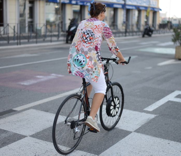

Teebike est un kit d’électrification qui propose de transformer tout vélo classique en vélo à assistance électrique (VAE). Parmi un million et demi de vélos détruits chaque année en France, il y en a forcément un bon paquet qui pourraient connaître une nouvelle vie électrique. L’installation est simple, le prix abordable, et l’entreprise fait preuve d’une grande conscience sociale et environnementale.
Une roue motorisée pour équiper n'importe quel vélo
Teebike est une roue, vendue en 20, 26, 27,5 ou 28 pouces, équipée d’un moteur électrique et d’un frein à disque. Pour convertir son vélo en modèle électrique, on démonte la roue avant, on installe la roue Teebike à la place et on connecte le frein avant au guidon. C’est aussi simple que de changer une roue classique, mais ça peut changer la vie. Et on peut ainsi réaliser de sacrées économies par rapport à l’achat d’un vélo électrique.
Teebike roue electrification velo0
La démarche écologique est donc poussée jusqu’au bout, puisqu’il n’est pas nécessaire de construire de nouveaux vélos pour faire évoluer la mobilité, que ce soit des vélos de ville, des VTT ou des vélos cargo. Notez que pour installer la roue Teebike, le vélo doit avoir une fourche d’un écartement de 10 cm, et sa mâchoire doit être écartée d’1 cm. La roue électrique Teebike s’adapte à des freins à disques et à patins mais pas à des freins à tambour.

Outre les vélos jetés chaque année, neuf millions de vélos en France n’auraient pas été utilisés depuis des mois, oubliés dans les caves, les ruelles et les garages. La puissance du moteur de Teebike est de 250 W et sa vitesse de pointe est celle autorisée en France, soit 25 km/h. L’assistance s’active selon trois niveaux : 20 %, 50 % et 99 %.
Teebike roue electrification velo1
Au niveau le plus faible et sans charge importante de poids sur le vélo, l’autonomie de la batterie atteint 80 km. Cette dernière se charge en 2 h à 80 % et totalement en 4 h, via un chargeur mural, le niveau de charge étant indiqué via un témoin lumineux affiché sur la roue. Aussi une roue Teebike pesant 7,5 kg votre vélo sera-t-il probablement moins lourd qu’un vélo électrique neuf.
