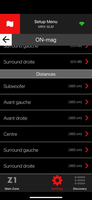

Pas d'OSD, il faut obligatoirement passer par l’appli de paramétrage

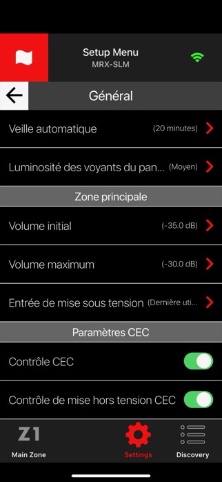

Sans bouton ni écran, le MRX-SLM se contrôle uniquement à distance. Il y a tout d’abord une télécommande infrarouge disposant de très peu de boutons. Il est tout de même possible de sélectionner directement l’une des sources via les touches dédiées. Comme le MRX-SLM peut être caché, un récepteur infrarouge filaire déporté se trouve dans le carton. Si vous avez activé le HDMI CEC, alors la télécommande du téléviseur ou d’une source reliée au téléviseur comme un boîtier Apple TV, contrôle l’allumage/extinction et le volume du MRX-SLM. Cependant, tout cela ne donne pas accès aux réglages.

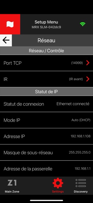

L’application Anthem est obligatoire, ne serait-ce que pour vérifier le statut de l’amplificateur. Car, chose très étonnante, il n’y a pas d’affichage OSD sur l’écran du téléviseur via le HDMI ! C’est une absence regrettable qui sera peut-être corrigée dans une future mise à jour. S’il y a bien un type d’amplificateur AV qui nécessite un affichage OSD, c’est celui-là. Car en l’absence de l’application mobile, il est impossible de savoir sur quelle source on se trouve ou quel est le mode audio actif. L’app indique ces informations et permet de rentrer dans la configuration avancée du MRX-SLM. Elle est accessible à l’identique depuis un ordinateur en tapant dans un navigateur l’adresse IP de l’ampli. Notez également qu’il n’y a pas de procédure d’installation, c’est à vous, ou plutôt à l’installateur, de parcourir chaque menu de paramétrage.

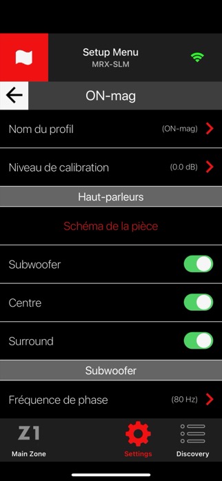

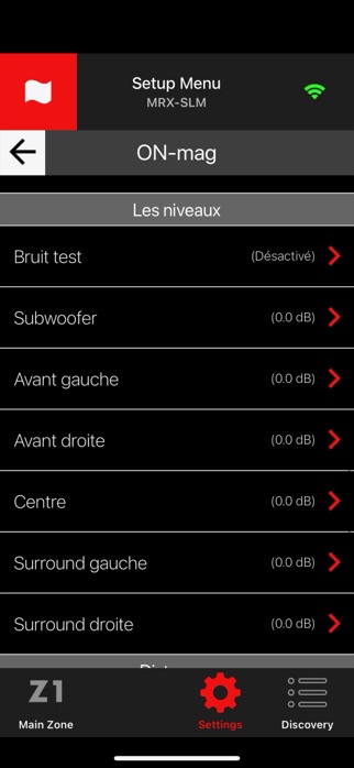

Nous avons configuré le MRX-SLM pour un système 5.1 puis pour un système 3.1.2. Il est possible de créer des réglages différenciés dans les quatre mémoires disponibles appelées ici "profiles". À la configuration des enceintes s’ajoutent les réglages audio et plus particulièrement le calibrage ARC Genesis. C’est le système d’Anthem disponible sur tous les produits home cinéma de la marque ainsi que sur certains de ses appareils stéréo. Le microphone est fourni mais sa fabrication est de moins bonne qualité que celle des modèles AV supérieurs de la gamme MRX. Afin d’effectuer le calibrage, il faut relier le micro à un ordinateur via un cordon USB, fourni lui aussi, et installer le logiciel ARC. Ce dernier trouve l’amplificateur MRX-SLM via le réseau et reconnaît le micro. La procédure peut alors débuter. Elle s’effectue en cinq passages minimum. Depuis l’application mobile contrôlant l’ampli, on peut activer et désactiver le calibrage à la volée pour se rendre compte des différences.
À l’écoute, l'Anthem MRX-SLM est convaincant
Dans notre cas, le calibrage a apporté plus de finesse dans le médium-aigu mais aussi plus de poids dans le bas grave. Nous avons trouvé le niveau des enceintes surround un peu trop élevé à chaque fois, ce qui peut être corrigé. Tout comme le caisson qui n’était pas parfaitement raccordé au reste. Là encore, des réglages permettent de parfaire le résultat. Nous avons alors obtenu une belle cohérence sonore avec des transitions avant-latérales ou avant-plafond fluides et naturelles. Il se passe plein de choses entre les enceintes avec une immersion probante. Pour un système en seulement cinq voies, le résultat est très réussi. Les écoutes stéréo le sont aussi avec de la présence sur les voix. En stéréo, le caisson reste toujours actif, ce qui profite à l’assise de l’ensemble. Les modes AnthemLogic fonctionnent particulièrement bien sur les sources stéréo pour diffuser le son dans toute la pièce. Ce n’est pas toujours le cas selon les amplificateurs home cinéma, mais l’upmixer Dolby Surround fait perdre ici beaucoup d’ampleur, nous lui avons préféré de loin le DTS Neural:X. En Atmos natif, les effets fusent et le MRX-SLM maximise la restitution limitée à cinq voies pour créer une bulle sonore tout à fait recommandable.
