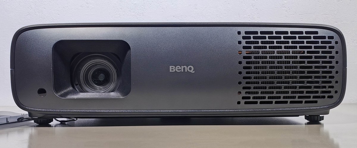

Le vidéoprojecteur BenQ W4000i s’appuie sur le design du BenQ W2710i dont il reprend les formes, mais pas le coloris.
BenQ W4000i details on 002

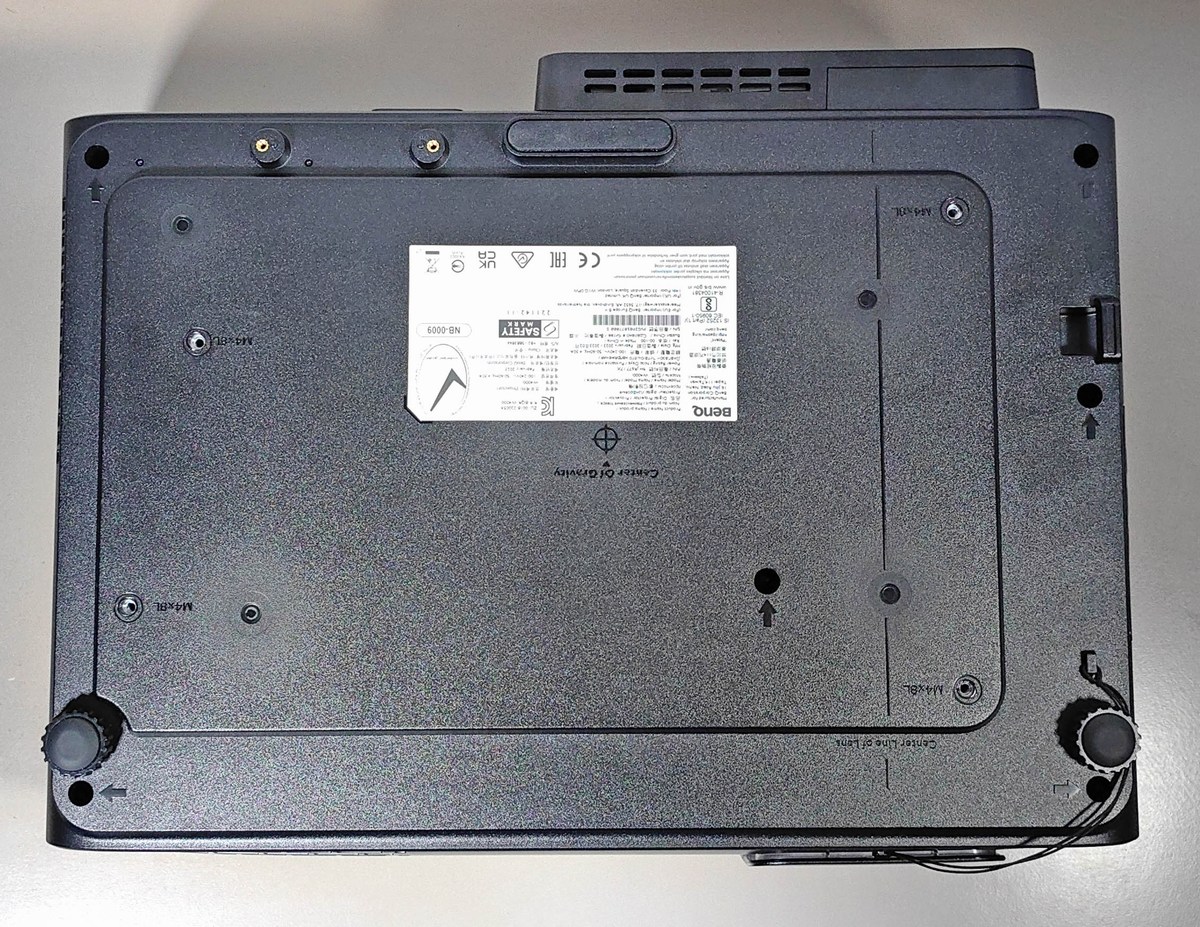

En effet, le W4000i a pour vocation d’être installé dans une salle dédiée, donc obscure, ou dans un salon spécialement aménagé et, certainement pour cette raison, il est uniquement disponible en noir afin de rester des plus discrets. Il présente quasiment les mêmes dimensions que le W2710i avec une largeur de 42 cm pour 31 cm de profondeur et moins de 14 cm de hauteur. Il dispose de plusieurs pas de vis, dessous, pour l’accrocher la tête en bas, le cas échéant en utilisant un support adéquat. Il est aussi équipé de deux pieds ajustables afin de régler l’horizontalité s’il est simplement posé en face de son écran. L’objectif peut être caché par une petite plaque semi-transparente accrochée à un câble court.

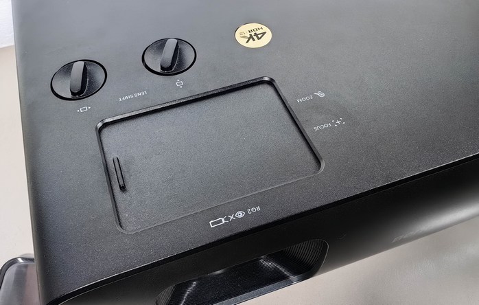

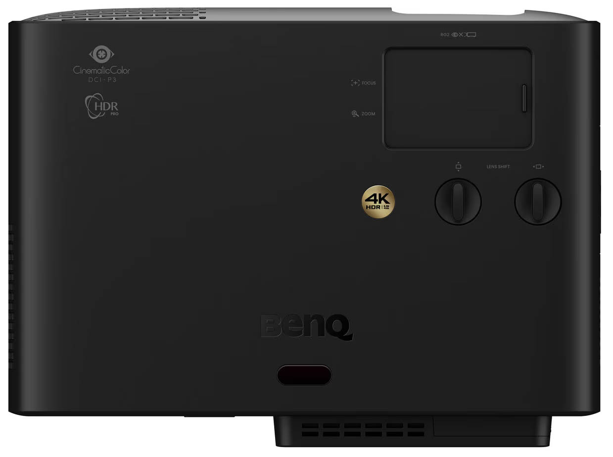

Sur la partie supérieure, deux molettes de Lens shift permettent d’ajuster l’image en hauteur et en largeur si on n’installe pas l’appareil exactement dans l’axe du centre de l’écran. C’est très pratique et l’installation est aussi facilitée par la présence de deux bagues permettant de régler la taille de l’image (zoom) ainsi que sa netteté. Tous les réglages sont manuels, à la portée de tous. Pour éviter les mauvaises manipulations, les deux bagues sont protégées par une petite trappe à refermer une fois l’image bien calée.

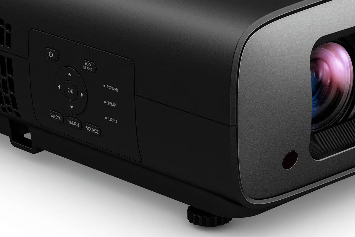

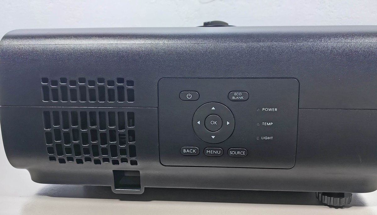

Sur la partie droite du projecteur, quelques touches donnent la possibilité de contrôler sommairement l’appareil, notamment de l’allumer ou de l’éteindre, de sélectionner la source et de naviguer dans les menus.

Installation des plus faciles avec les molettes
Nous l’avons évoqué plus haut, l’installation du vidéoprojecteur est facile et réalisable par tous. Nous avons utilisé notre écran de test Lumene Movie Palace UHD Platinum 300C d’une diagonale de 138 pouces et pour que l’image occupe tout cet espace, nous avons placé le projecteur à une distance de 4,5 m. Rappelons que l’appareil dispose d’un zoom proposant un grossissement de 1,3x. Il se règle depuis l’une des deux bagues cachées par la trappe sur la partie supérieure. L’autre bague permet de régler la netteté de l’image une fois que celle-ci a atteint la taille désirée. Si le projecteur n’est pas exactement dans l’axe de l’écran, on peut jouer avec les deux molettes rotatives pour décaler l’image verticalement (0 à 60%) ou horizontalement (+ ou –15 degrés).

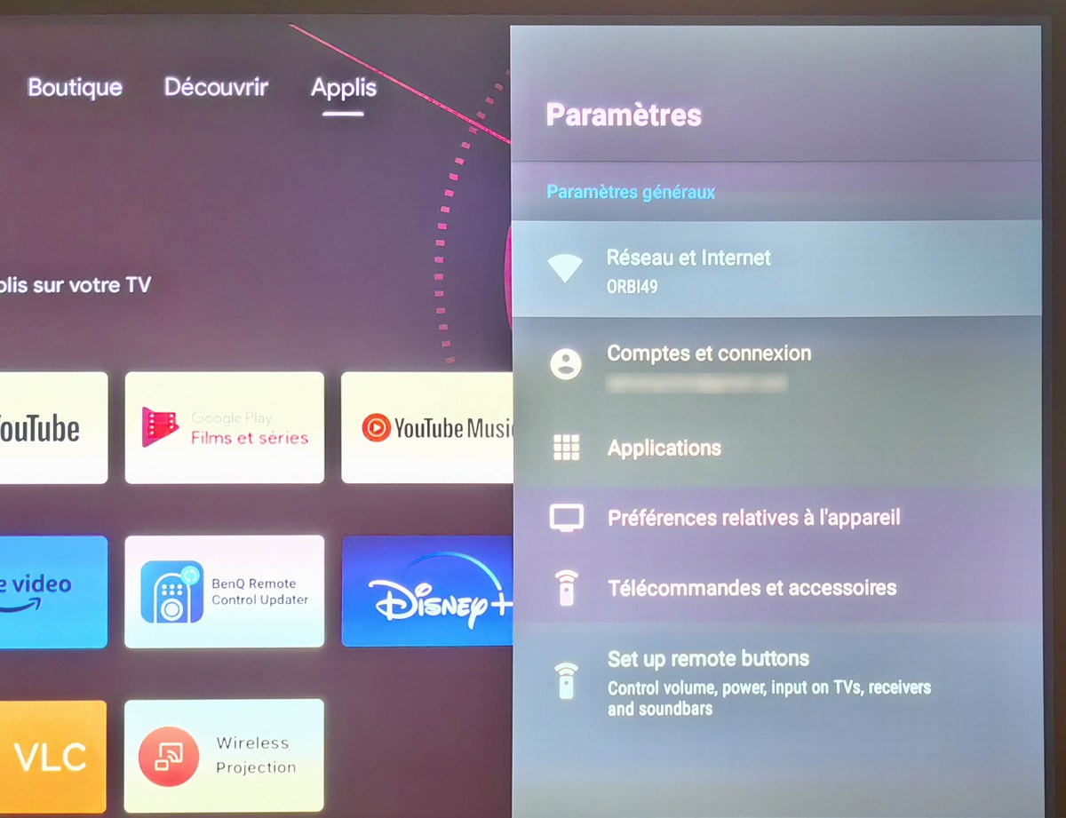

Pour rendre son vidéoprojecteur connecté, BenQ a trouvé la solution de le livrer avec un boîtier (dongle) qui se branche sur l’un de ses ports HDMI et est alimenté par un câble dédié. Le système se présente ainsi comme une source de contenus multimédia accessible depuis la télécommande. On retrouve la page d’accueil, comme sur n’importe quelle TV sous Android TV, avec des suggestions qui fleurissent et s’affinent en fonction des programmes regardés.
BenQ W4000i details on 020
Une liste d’applications est disponible ainsi que des contenus organisés selon les plateformes de diffusion ou selon certains thèmes. Les applications de streaming les plus populaires sont ainsi disponibles. Nous n’avons pas constaté de ralentissements chroniques lors de notre phase de test. Le système répondait plutôt promptement à nos sollicitations. Outre les menus d’Android TV, le projecteur propose ses propres menus de réglages. Les options sont particulièrement nombreuses. Le premier niveau permet de configurer l'image et le son de manière simple. Si on veut rentrer dans les détails, il y a largement de quoi faire. En effet, outre les différentes fonctions d’optimisation que l’on peut décider d’activer ou pas, BenQ propose une grande profondeur dans les paramètres pour régler l’image de manière extrêmement précise. Les plus exigeants apprécieront.

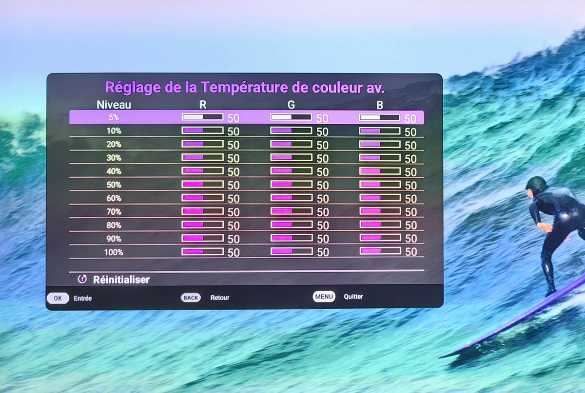

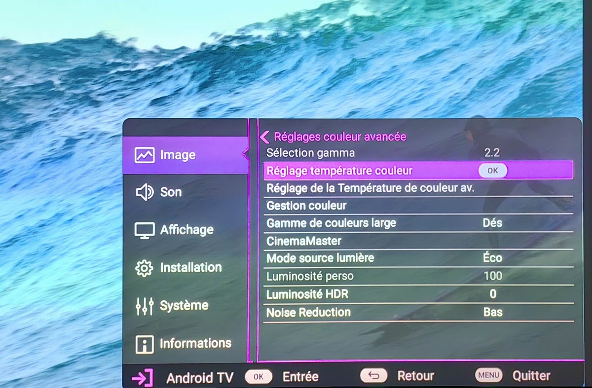

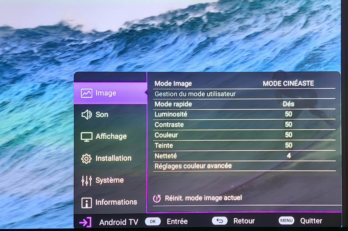

Pour les contenus SDR, le projecteur propose plusieurs modes d’image : Lumineux, Cinéma lumineux, Cinéma, Mode Cinéaste, ISF Night, ISF Day et Utilisateur. La source lumineuse peut être réglée sur le mode Normal, Smart Eco ou Eco. Il y a une fonction d’amplification de contraste local, mais qui n’a pas d’incidence sur les mesures du taux de contraste que nous avons pu réaliser. En mesure séquentielle, ce dernier est de 1050:1, face à l’écran avec le mode Normal sélectionné. En mode Cinéma, le gamma moyen est de 2,2 avec un suivi satisfaisant de la courbe de référence, ce qui également le cas si on sélectionne le mode Cinéaste, qui permet de passer à un gamma moyen de 2,4, idéal pour des conditions de visionnage en salle obscure.
C’est le mode Cinéma qui permet d’obtenir la meilleure fidélité des couleurs, en sortie de carton, sans réglage spécifique. En effet, nous avons pu mesurer un Delta E moyen de 1,93, donc inférieur au seuil de 3, en dessous duquel l’œil humain n’arrive plus à faire la différence entre la couleur demandée et celle qui est affichée. Toujours en mode Cinéma, la température moyenne de couleur est de 6257 K, soit proche de la valeur cible de 6500 K. En mode Cinéaste, la fidélité des couleurs est moins respectée puisque nous avons relevé un Delta E moyen de 5, supérieur au seuil de 3.

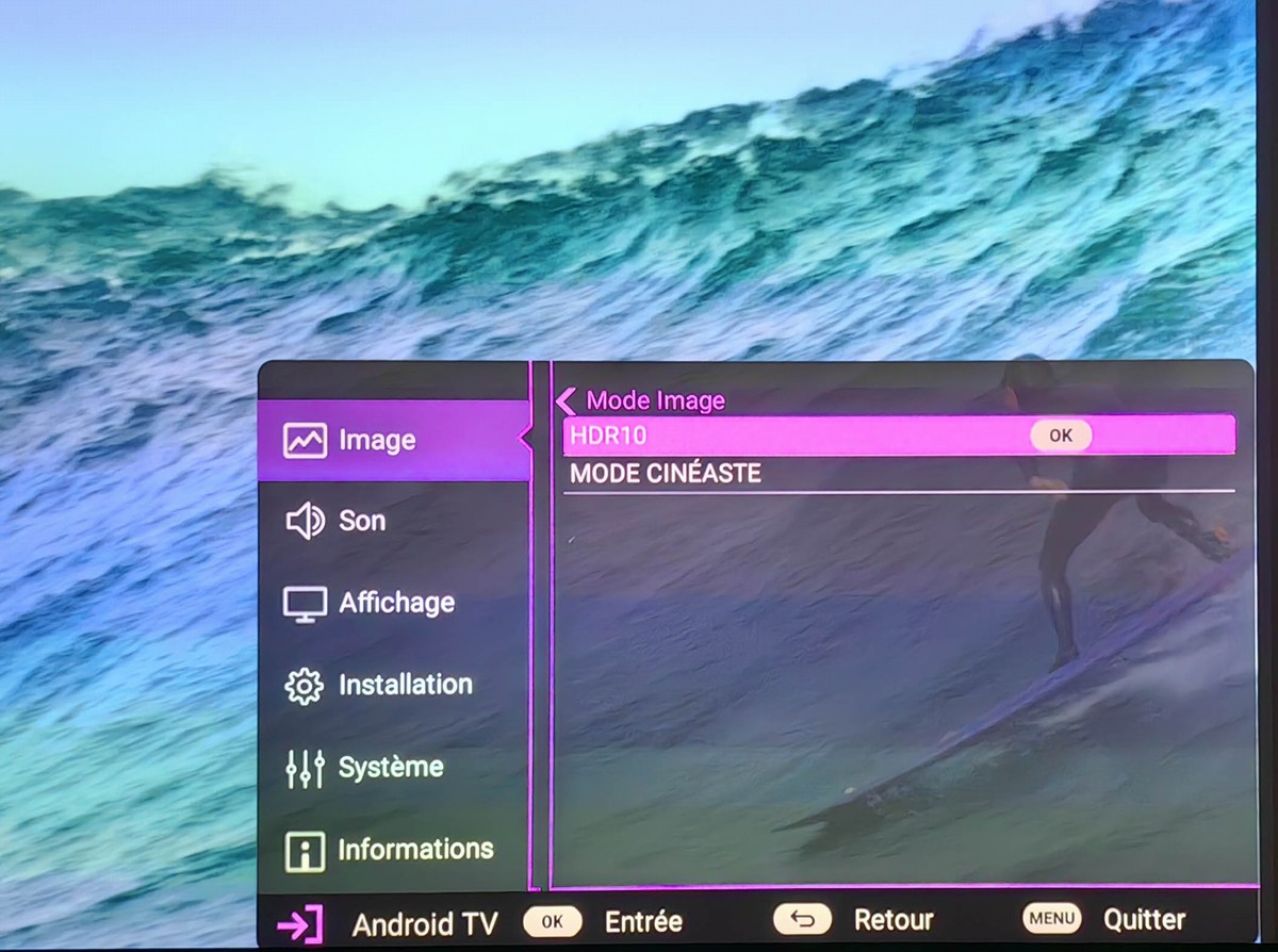

Pour les contenus HDR, le projecteur propose seulement deux modes : HDR10 ou Cinéaste. On peut activer la fonction Gamme de couleurs large pour obtenir une plus large couverture des espaces colorimétriques. Notez que cette option joue sur la luminosité maximale, mais également sur la fidélité des couleurs des images produites. Lorsqu'elle est activée, on obtient un pic de luminosité de 63 cd/m² qu’on soit en mode HDR10 ou Cinéaste, contre 101 cd/m² lorsque cette fonction est désactivée. Dans ce dernier cas, en mode Cinéaste, nous avons relevé un Delta E moyen de 1,68 contre 2,79 si la fonction Gamme de couleurs large est activée. En mode HDR10, avec la fonction activée, le Delta E moyen est de 2,79 alors qu’il a été relevé à 1,75 si on la désactive.
Concernant la couverture des espaces colorimétriques, si on active la fonction Gamme de couleurs large, on obtient un résultat de 82,04% contre 73,21% si on la désactive pour l’espace BT2020. Pour l’espace colorimétrique DCI-P3, nous avons relevé une couverture de 99,93% avec la fonction activée, chutant à 88,56% si on la désactive. Les valeurs sont sensiblement identiques pour les modes HDR10 et Cinéaste.

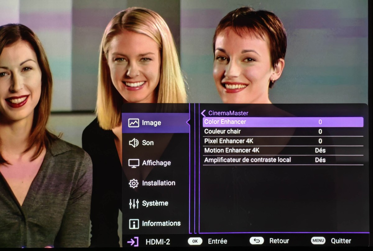

Bon pour le gaming grâce un input lag de 18 ms
Pour la partie gaming, il y a un mode Rapide que l’on peut activer dans les menus du vidéoprojecteur. Pour obtenir les meilleurs résultats, il faut aussi désactiver les fonctions Noise Reduction et Motion Enhancer 4K. Dans cette configuration, nous avons pu relever un temps de retard à l’affichage de seulement 18 ms, ce qui est très satisfaisant, car cela correspond à un peu plus d’une image de retard entre le moment où le joueur appuie sur le bouton de la manette et où l’action se déroule à l’écran. Le W4000i peut donc tout à fait être utilisé pour jouer si on fait fi de la technologie VRR, ici absente, qui permet d’éviter de potentiels déchirements d’image. Sur le terrain, en jeu vidéo, nous avons observé une excellente jouabilité et une grande immersion avec des images dynamiques, colorées et précises.
