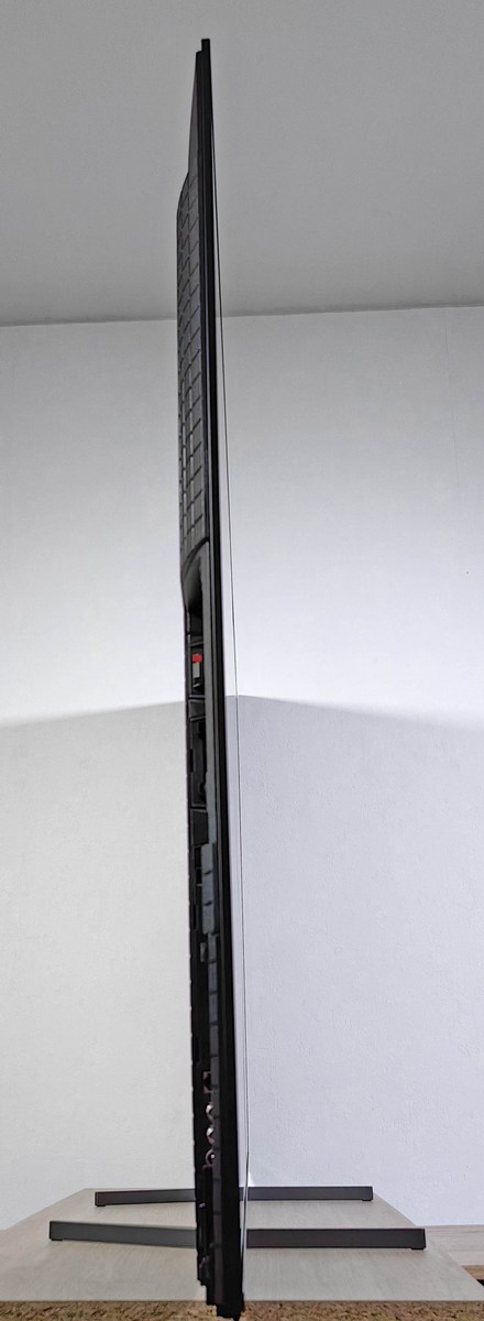

Concernant l’écran lui-même, on peut compter sur des bords noirs de seulement 6 mm sur la diagonale de presque 2 mètres de ce modèle. De profil, le téléviseur est épais de seulement 9 mm à son sommet et 3,5 cm à sa base.

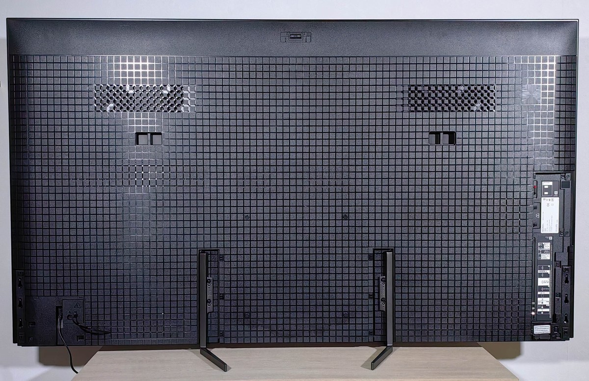

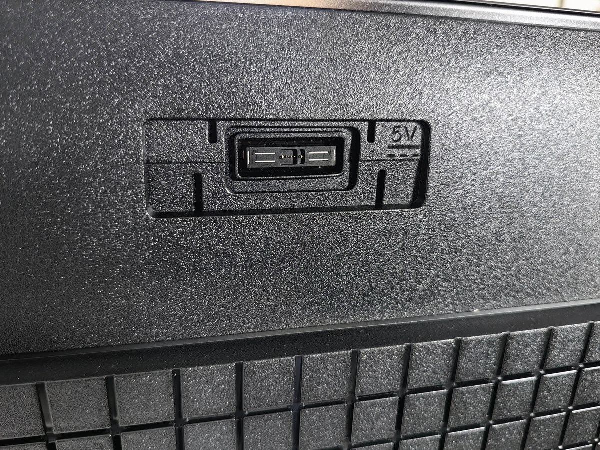

De dos, on retrouve les motifs habituellement utilisés par la marque nipponne avec de nombreux carrés. Les emplacements "vides" peuvent être comblés par des plaques livrées avec le téléviseur pour obtenir un dos totalement lisse. On remarque aussi la présence de deux évents bass-reflex pour l'accord des haut-parleurs de grave intégrés, comme sur la série A95K.
Le modèle prêté par la marque arborait des finitions parfaites, sans aucun défaut de fabrication.

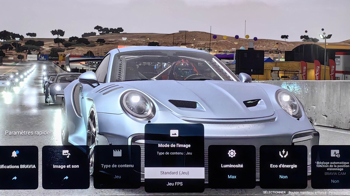

On peut compter sur un temps de retard à l’affichage de 12,6 ms, signifiant qu’il y a moins d'une image de retard entre le moment où le joueur appuie sur le bouton de la télécommande et où l’action se déroule à l’écran. Les technologies d’optimisation pour les jeux vidéo ALLM, VRR, AMD FreeSync Premium et Nvidia G-Sync sont supportées, autorisant une parfaite adéquation avec les consoles et les PC gaming.
Trois modes de jeu sont disponibles : Jeu standard, Jeu RTS et Jeu FPS. L’input lag est le même quel que soit le mode choisi. Ce qui change, ce sont les caractéristiques de l’image. En effet, nous avons pu mesurer une très bonne fidélité des couleurs en mode Jeu standard car, dans ce cas, le Delta E moyen est de 2,02 avec une luminosité de 1180 cd/m², supérieure aux 966 cd/m² mesurés sur la série A95K. En mode Jeu RTS, le Delta E moyen est de 4,36, supérieur à 3, seuil en dessous duquel l’œil humain n’arrive plus à faire la différence entre les couleurs affichées et celles demandées. Dans ce mode, la luminosité est de 1169 cd/m². Enfin, pour le mode Jeu FPS, le Delta E moyen est de 4,81, encore supérieur à 3, alors que la luminosité est de 1223 cd/m².

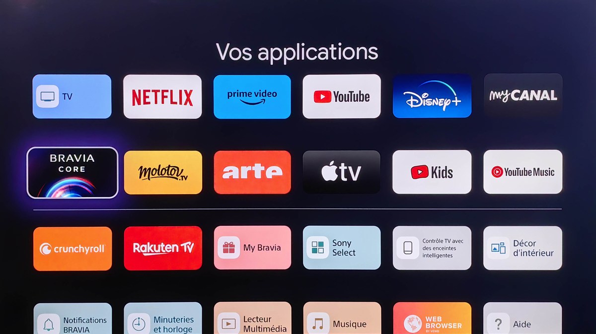

Comme sur les autres TV de la marque, c’est par l’interface Google TV que l’on passe ici pour profiter des différents contenus. La page d’accueil propose des contenus recommandés selon les programmes regardés ainsi que plusieurs applications préinstallées dont les plateformes de streaming les plus populaires. Si toutefois il vous manquait quelque chose, il est possible de télécharger d’autres applications depuis le Google Play Store. Pour la lecture multimédia, notamment celle des contenus partagés sur le réseau, Sony a prévu une application spécifique qui permet de profiter d’une excellente qualité. Sinon, on peut toujours passer par VLC qui a le mérite d’offrir une très large compatibilité avec les différents formats audio et vidéo. La plateforme de contenus très haute qualité Sony Bravia Core est de la partie.

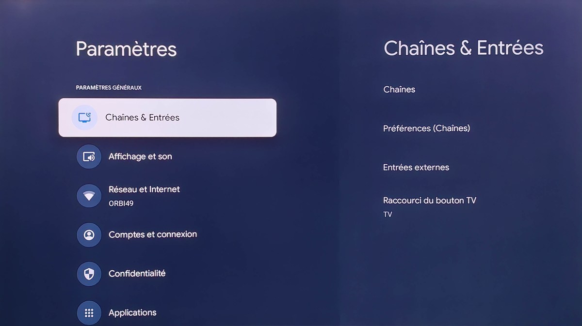

Pour régler le téléviseur, comme sur les autres TV (et vidéoprojecteurs) sous Google, un premier niveau de menu s’affiche en haut à droite de l’écran. Tous les paramètres sont ensuite accessibles sous la forme des menus classiques de Google TV. Pour ceux qui concernent l’image et le son, Sony a développé des vignettes spécifiques comme sur les précédentes générations mais avec cette fois-ci la possibilité de choisir en amont le type de contenu : Audio/Vidéo, Jeu ou PC. Très pratique, le Sony XR-77A95L inaugure également le fait de pouvoir bloquer les réglages pour une application (ou une entrée) donnée, évitant ainsi d’avoir à rerégler les paramètres de l’image, par exemple.
Sony XR 77A95L details on 015
Plusieurs vignettes de paramètres sont disponibles : Image et son, Sortie audio, Ambient Optimization Pro et Paramètres du panneau Expert. La vignette Ambient Optimization Pro permet d’activer le capteur de luminosité ambiante afin que l’image s’adapte automatiquement sur la luminosité, la courbe de tonalité et la balance des blancs. La vignette Paramètres du panneau Expert concerne les réglages de la dalle pour limiter les effets de marquage en décalant les pixels ou en proposant le lancement d’une phase de nettoyage. Ajoutons qu’après 10 minutes d’inactivité, le téléviseur lance un écran de veille.

Pour changer plus rapidement le mode d’image et d’autres paramètres du téléviseur (audio, consommation, etc.), une pression sur la touche de la télécommande représentant un engrenage permet d’afficher un bandeau en bas de l’écran.
