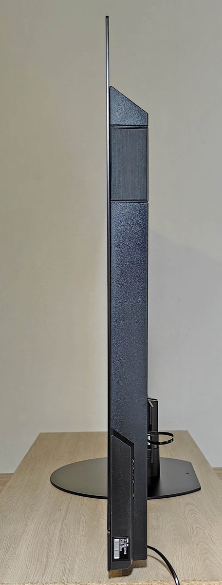

Le téléviseur Panasonic TX-55MZ2000 reprend le design de son prédécesseur. Il est pourvu d’un cadre très fin qui laisse une très grande place à l’image, soulignée par une barre de son d’environ 5,5 cm de hauteur, parfaitement intégrée.

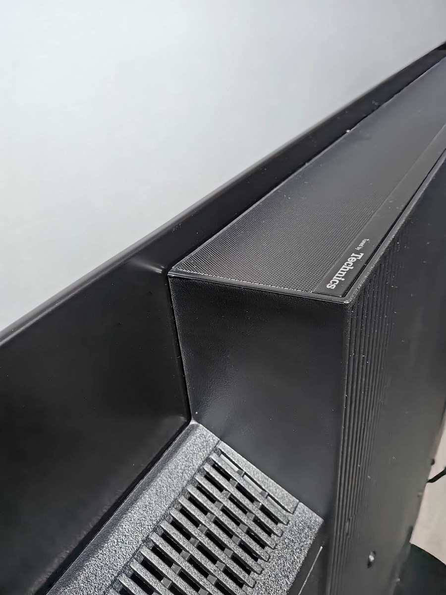

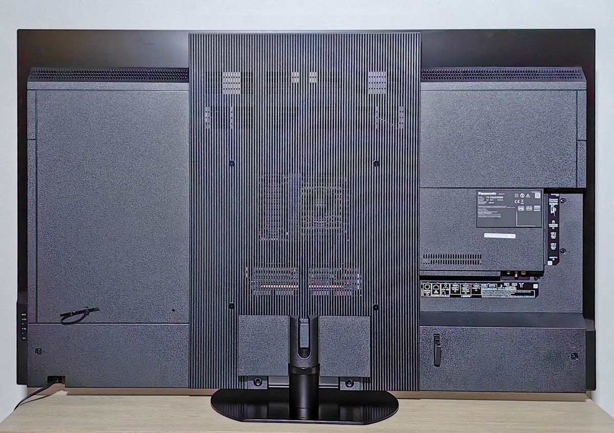

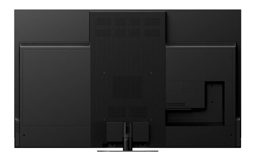

Au dos de l’écran, on retrouve l’impressionnante cheminée qui part vers le haut pour délivrer les effets sonores de plafond et on peut aussi remarquer la présence des coffrets latéraux contenant les haut-parleurs pour les effets de côtés. Dans sa partie la plus fine, l’écran est épais de 4 mm seulement, mais il faut tout de même compter plus concrètement 6 cm de profondeur, notamment à cause des "caissons" des haut-parleurs de plafond et latéraux. Bien entendu, le téléviseur peut être accroché à un mur via les supports de fixation VESA300. Le cadre de l’écran présente une bordure noire de 6 mm de large tout autour. Les finitions sont dignes du rang du téléviseur : sur le modèle prêté par la marque pour réaliser ce test, elles sont excellentes et sans aucun défaut de fabrication.
Panasonic TX 55MZ2000E on 003

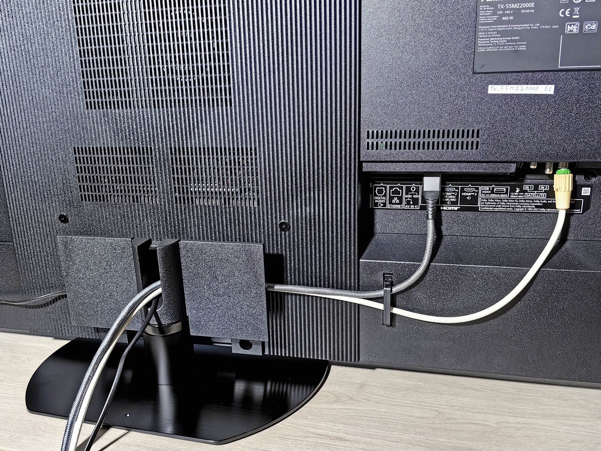

Les connectiques sont réparties en deux pôles, comme sur les précédents modèles de Panasonic. Elles se composent d’un port Ethernet, une sortie optique audionumérique, une entrée AV analogique, quatre entrées HDMI dont deux sont à la norme 2.1 et dont une est compatible eARC. Elles sont complétées par deux prises satellite et une pour la TNT, trois ports USB-A, un emplacement PCMCIA et une sortie casque qui peut être commutée pour en faire une sortie destinée à un caisson de basses. On a donc là l’essentiel, mais comme sur les séries LZ2000 et JZ2000, on peut regretter qu’il n’y ait que deux entrées HDMI 2.1. Ces dernières, numérotées "1" et "2", supportent les signaux Ultra HD jusqu’à 120 Hz ainsi que les technologies VRR et ALLM pour l’optimisation d’affichage des jeux vidéo. Le signal Dolby Vision jusqu’à 60 Hz est également accepté. Le téléviseur est aussi WiFi et Bluetooth. Notez l’intégration des assistants Google et Amazon Alexa pour le pilotage vocal, sans avoir besoin d’une enceinte à proximité.

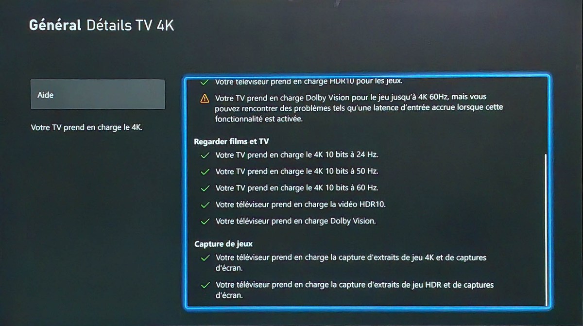

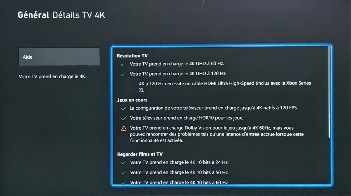

Parfaitement adapté au gaming, avec un input lag à moins de 10 ms et un mode "Mode Jeu" aux couleurs très fidèles
Pour la partie gaming, les modèles de la série LZ2000 étaient déjà particulièrement performants. Ceux de la nouvelle série MZ2000 vont encore un peu plus loin. Le Panasonic TX-55MZ2000E propose un temps de retard à l’affichage toujours aussi bas, que nous avons pu mesurer à 9,3 ms, ce qui le place au même niveau que les téléviseurs de LG depuis la série C1 et Samsung pour les plus récentes aussi. Rappelons que cette valeur a pu être obtenue uniquement avec un signal de 60 Hz, le mode d’image réglé sur le mode "Jeux", la fonction VRR désactivée et l’option Rafraîchissement du mode 60 Hz activée dans les menus. Sinon, en activant seulement le mode d’image "Jeux", on obtient un input lag de 14,4 ms, ce qui est déjà très bien. Les téléviseurs de la série MZ2000 sont compatibles G-Sync pour la synchronisation des images avec les cartes graphiques Nvidia, ce qui n’était pas le cas de ceux de la série LZ2000 de l’an passé.
Panasonic TX 55MZ2000E on 030
On a toujours droit à la barre d’informations qui permet aux joueurs les plus exigeants de voir/changer le mode d’image pour profiter de couleurs aussi fidèles que possible, de consulter la fréquence d’images en temps réel et d’obtenir d’autres paramètres. Notez la disponibilité de deux modes audio, RPG et FPS, selon le jeu auquel on joue. Le téléviseur propose en outre un nouveau mode jeu intitulé "Mode Jeu" !
Avec le mode "Jeux" (classique), on a une fidélité des couleurs relative, car nous avons mesuré un Delta E moyen de 4,51, donc supérieur à 3, seuil sous lequel l’œil humain n’arrive plus à faire la différence entre la couleur demandée et celle affichée. Dans ce mode, la luminosité maximale est de 1245 cd/m². Mais avec le mode "Mode Jeu" activé, le Delta E moyen est de 0,78, synonyme d’un calibrage parfait pour une extrême fidélité des couleurs. Dans ce cas, le pic de luminosité a été mesuré à 1446 cd/m².

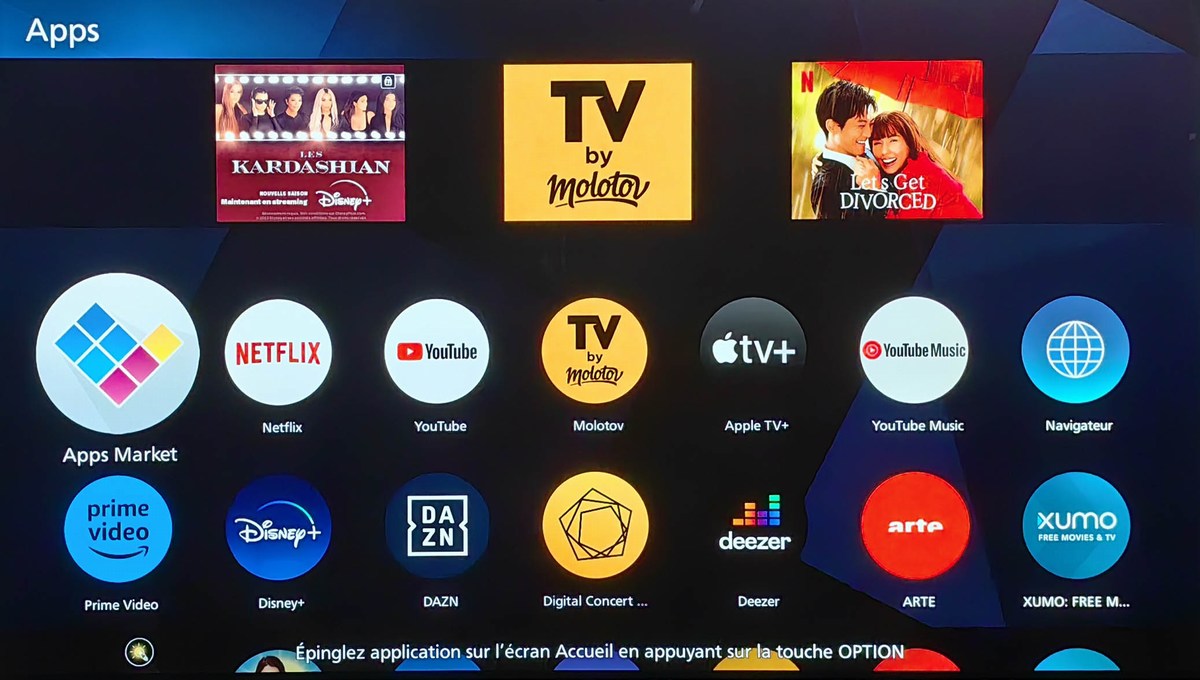

Le téléviseur Panasonic TX-55MZ2000 est animé par l'interface My Home Screen 8.0. Ne vous attendez pas à une révolution par rapport aux précédentes versions. En effet, on a droit à une interface similaire à celle dont nous avions l’habitude chez le fabricant. Les applications installées se présentent toujours sous la forme d’un bandeau avec plusieurs options également disponibles.
Panasonic TX 55MZ2000E on 020
Les menus de configuration sont toujours extrêmement complets et permettent de régler la télévision avec un maximum de précision, ce qui ravira les plus exigeants. La plupart des applications de streaming sont disponibles et le mode diaporama My Scenery est toujours présent avec de nouveaux fonds d’écran. Bien entendu, on retrouve le lecteur de médias partagés sur le réseau domestique, prompt à lire des films très exigeants avec une parfaite fluidité.

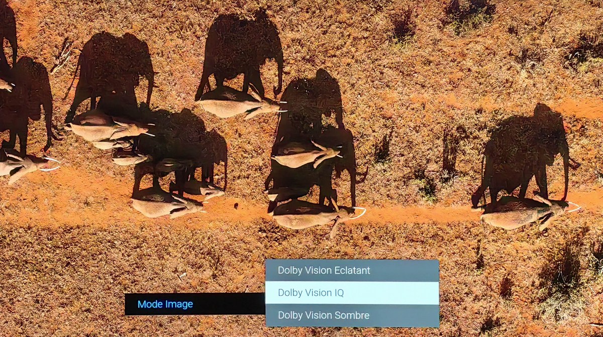

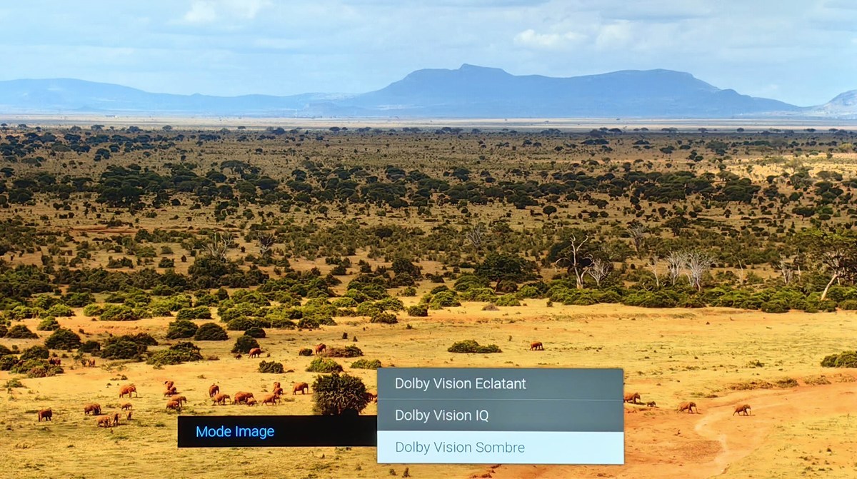

La série MZ2000 est compatible HLG, HDR10, HDR10+ et Dolby Vision IQ, utilisant le capteur de luminosité du téléviseur pour sélectionner automatiquement le mode d’image le plus adapté aux conditions de visionnage (sombres ou lumineuses). Un autre capteur, de température de couleur, vient s’y ajouter. Celui-ci permet d’ajuster automatiquement le rendu de l’image en fonction de la teinte dominante dans la pièce.
Panasonic TX 55MZ2000E on 024
De très nombreux modes d’image peuvent être sélectionnés, mais attention, par défaut, seulement quelques-uns sont disponibles en appuyant sur la touche dédiée "Picture" de la télécommande. Il faut aller dans les menus pour activer ceux qui ne sont pas visibles.

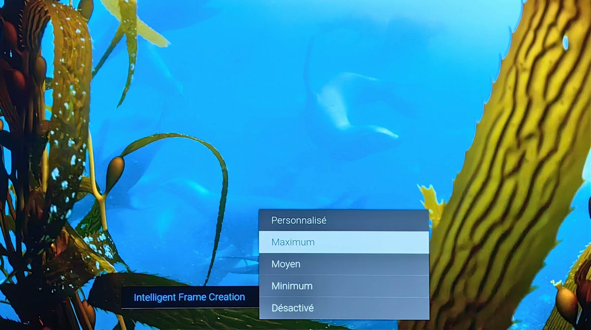

Le téléviseur propose des images véritablement magnifiques, empreintes d’une très grande profondeur de champ et d’un certain réalisme. On a droit à un contraste extrême et une colorimétrie parfaitement maîtrisée. Les compensations de mouvements sont excellentes, ne créant aucun décalage ni saccade et la mise à l’échelle nous a paru légèrement supérieure à celle obtenue avec la précédente série qui était déjà très bonne. Seuls quelques fonds hachurés (plutôt sombres), par exemple, peuvent produire des séquences que le téléviseur a du mal à traiter. Mais globalement, ce sont encore une fois des scènes de très haute qualité qui sont proposées ici, avec un vrai rendu cinéma.

La partie audio est toujours codéveloppée avec les ingénieurs de la marque Technics (propriété de Panasonic). Le Panasonic TX-55MZ2000E annonce une puissance de 150 watts contre 160 watts pour son prédécesseur, mais le son est toujours aussi immersif, notamment grâce aux haut-parleurs dirigés vers le plafond et les côtés. La scène sonore frontale n’est pas en reste, proposant une belle ampleur et un excellent équilibre tonal. L'ensemble est très large. Les basses sont puissantes, sans sacrifier les voix ni les autres fréquences.
Panasonic TX 55MZ2000E on 027
Pour nous, une nouvelle fois, il s’agit d'un des seuls téléviseurs qui n’a pas besoin de barre de son. Si on trouve que les basses manquent, rappelons qu’il est possible de brancher un caisson filaire via la connectique correspondante. Si on veut vraiment aller plus loin, l’étape suivante serait l’installation d’un vrai système Home Cinéma 5.1 ou 7.2.1 tout autour afin de profiter d’effets arrière et de hauteur encore plus enveloppants.
