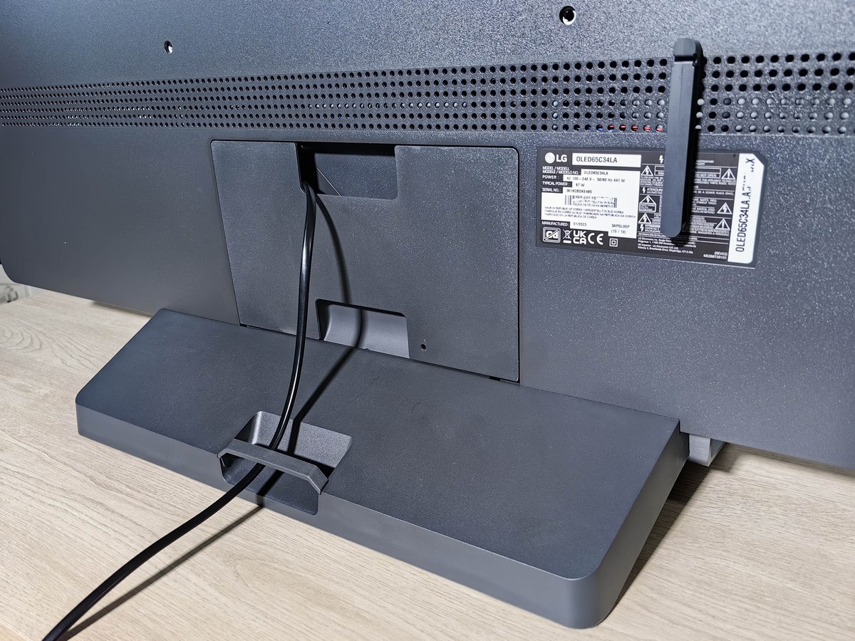

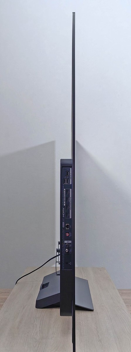

Il y a une partie avant qui s’avance de 8 cm et qui est légèrement inclinée. Cela signifie que si vous souhaitez installer une barre de son devant, il faut prendre en compte la profondeur du pied, soit 23 cm pour 47 cm de large. Sur son pied central, l’écran est surélevé de 6 cm.

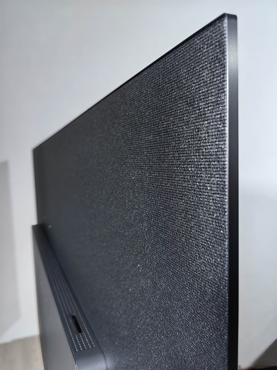

Pour en revenir au design du téléviseur LG OLED65C3 lui-même, celui-ci fait une très belle part à l’image, disposant de bordures extrêmement fines. Fin, l’écran l’est tout particulièrement puisqu’il ne mesure que 6 mm d'épaisseur à son sommet et 5 cm à sa base, là où se trouve toute la partie électronique. Le dos présente un motif texturé, comme sur la précédente série. Les finitions sont exemplaires. Le poids du téléviseur est aussi faible que sur la série C2, soit seulement 18,5 kg avec le pied pour le modèle de 65 pouces.

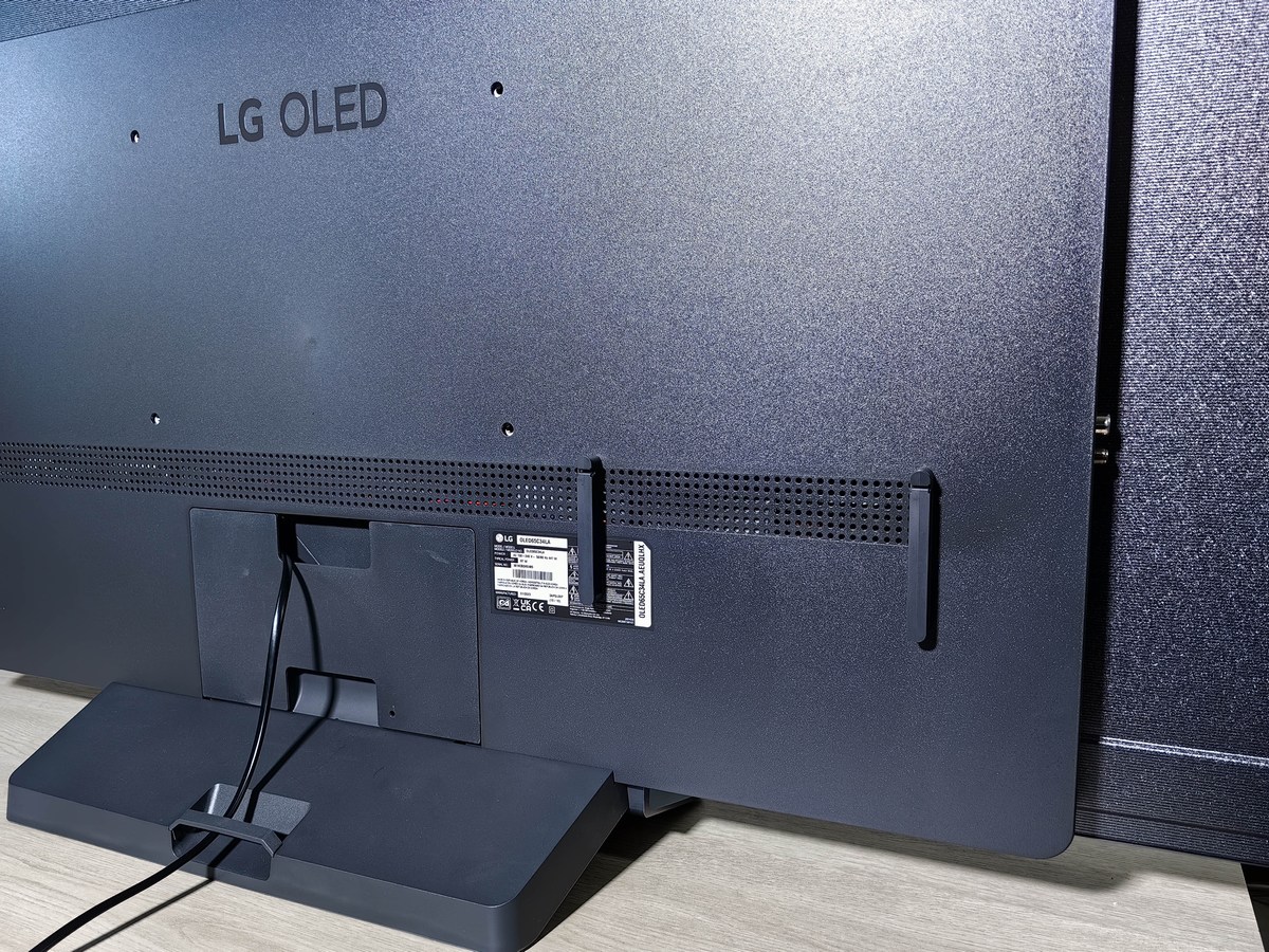

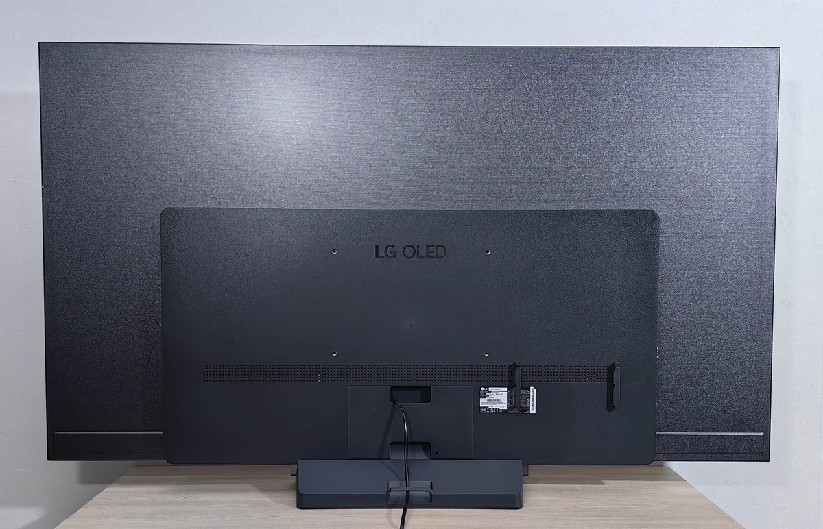

Le TV LG OLED65C3 peut être accroché à un mur via un support de fixation à la norme VESA300x200.
Dans le dos de l’écran, il y a deux petites accroches qui se clipsent pour accueillir les câbles et organiser leur fuite vers le centre où se trouve un système de concentration des fils très bien pensé, identique à celui de la série C2. Une petite plaque en plastique permet de cacher la visserie.

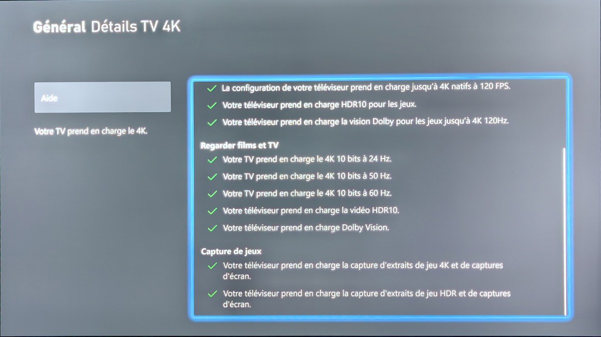

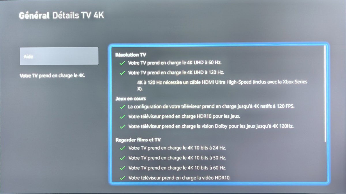

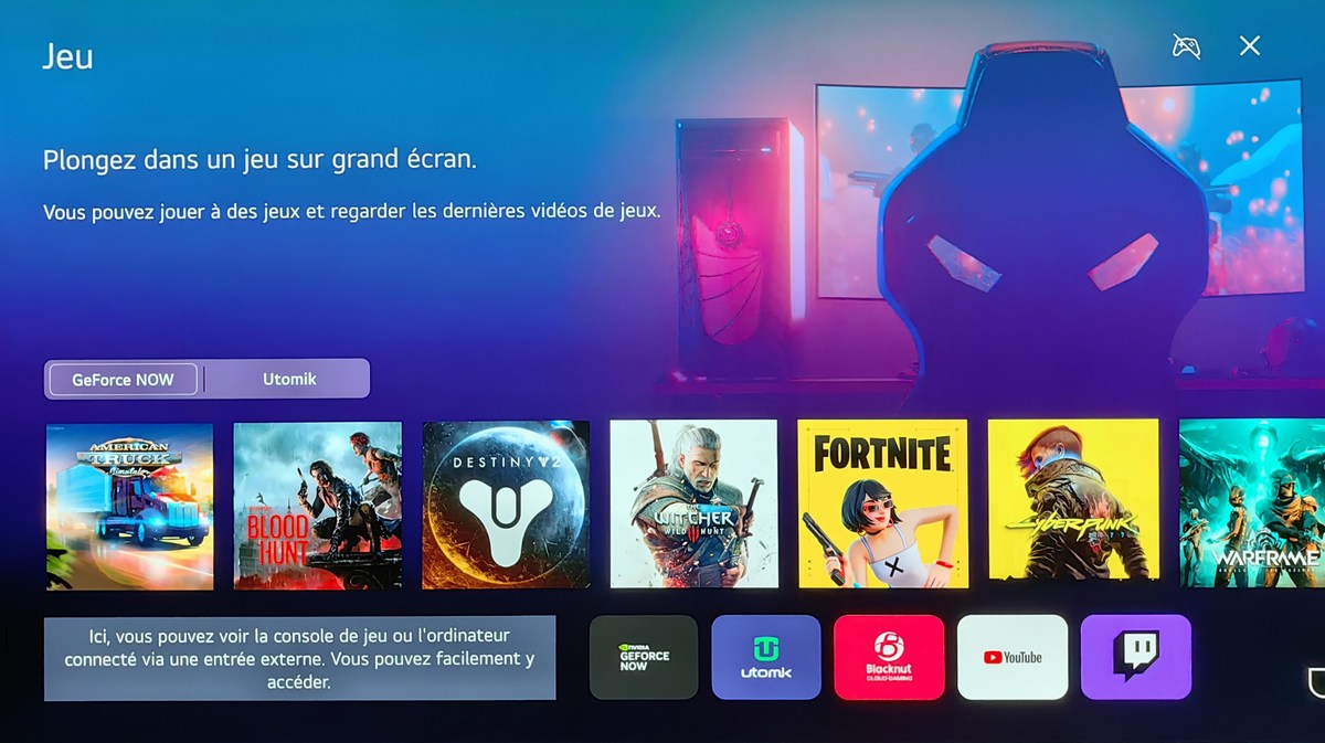

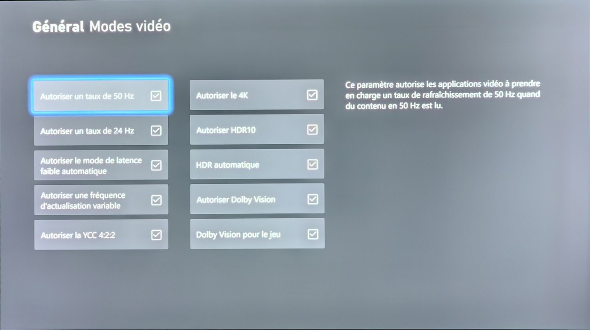

Pour le gaming, toutes les entrées HDMI supportent les fonctions d’optimisation dont le VRR, l’ALLM, le FreeSync Premium, le G-Sync et le HGiG. Aucun souci pour jouer en Dolby Vision à 120 images par seconde non plus. La série LG C3 offre un temps de retard à l’affichage de 12,5 ms de base, mais peut proposer encore mieux en activant la fonction Renforçateur dans le menu Optimiseur de Jeu pour descendre à 9,2 ms, soit le plus faible input lag que nous ayons pu mesurer jusqu’ici, toutes technologies et marques confondues. Rappelons que cela représente moins d’une image de retard entre le moment où le joueur appuie sur le bouton de la manette et où l’action se déroule à l’écran.
Concernant la fidélité des couleurs, même symptôme que sur la série G3, avec l’affichage de couleurs saturées en mode Jeu. Effectivement, lors des mesures, nous avons relevé un Delta E moyen de 3,71, ce qui est supérieur à la valeur seuil de 3, en dessous de laquelle l’œil humain n’arrive plus à faire la différence entre la couleur demandée et celle qui apparaît à l’écran.
LG OLED65C3 details on 0053

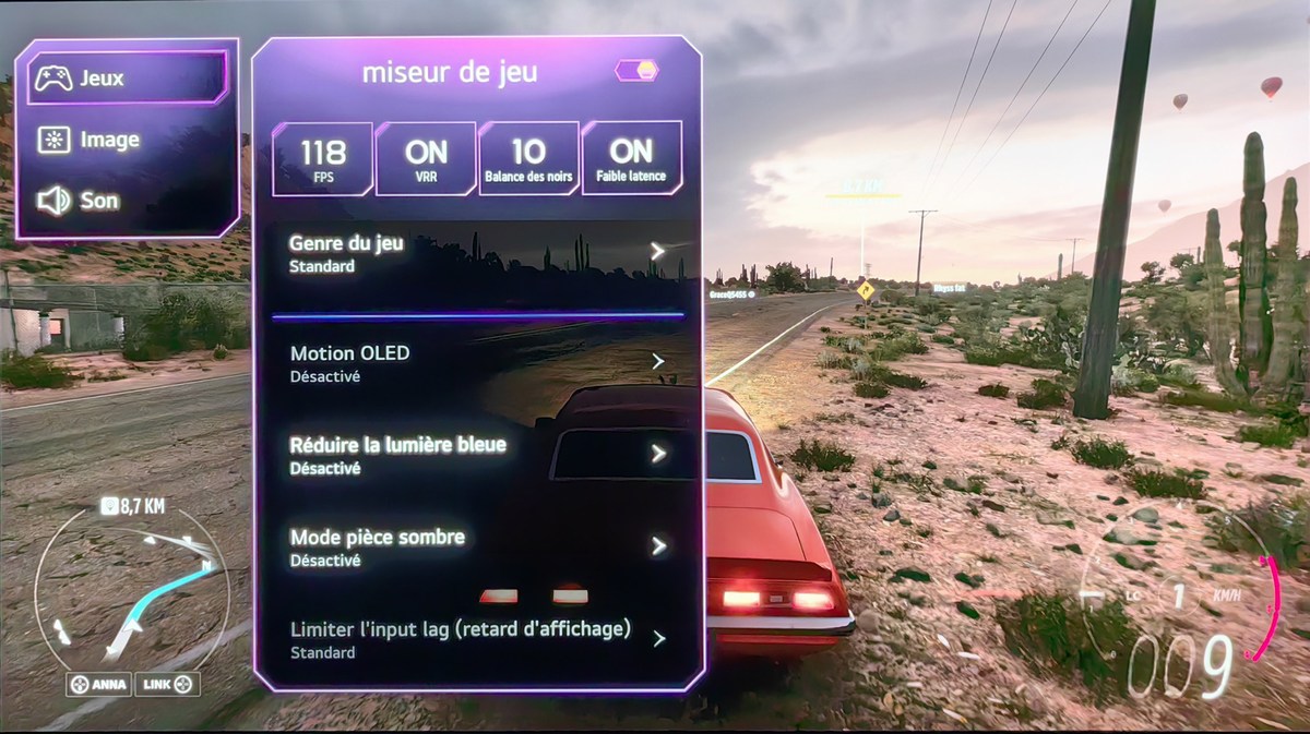

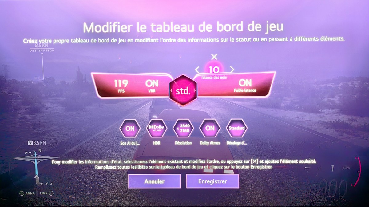

On peut afficher une barre de jeu en bas de l’écran qui, cette année, profite d’une interface entièrement personnalisable. Les options dans le menu principal de réglages deviennent alors inaccessibles, la priorité étant donnée aux menus de la barre de jeu pour configurer l’image et le son. L’affichage d’une aide à la visée est possible.

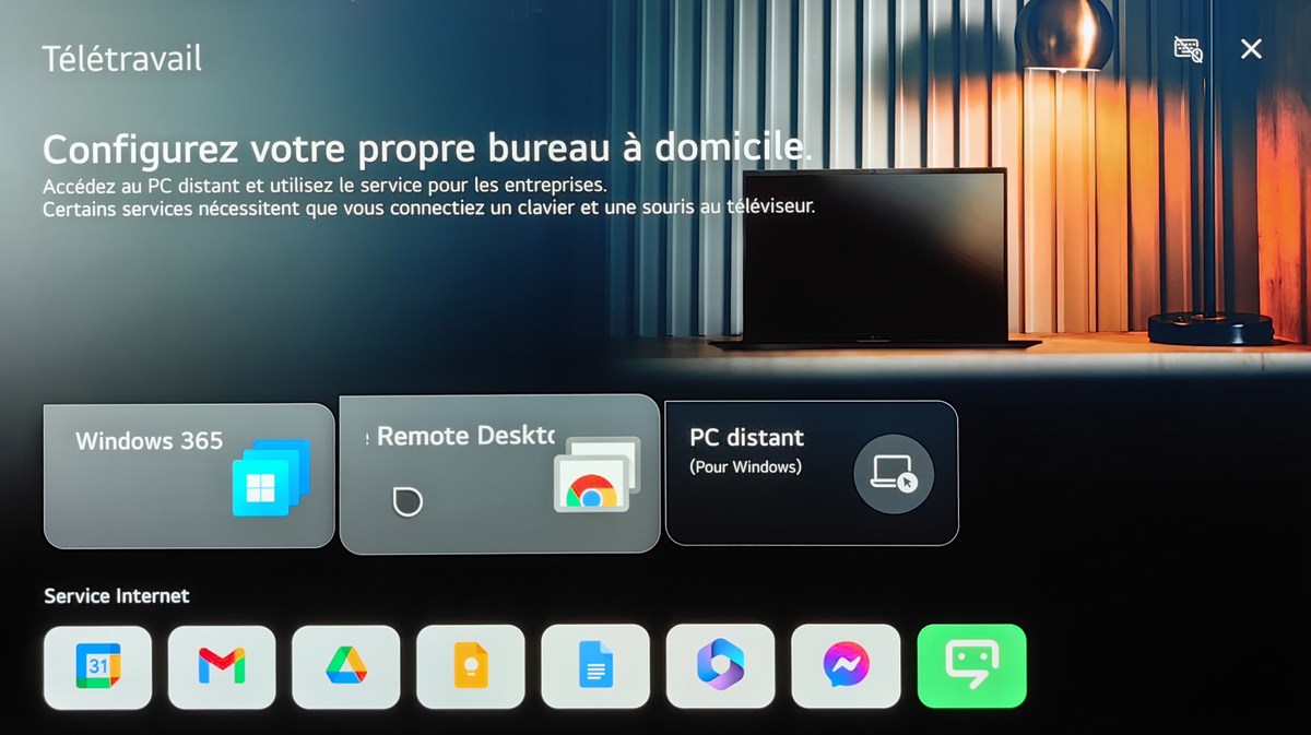

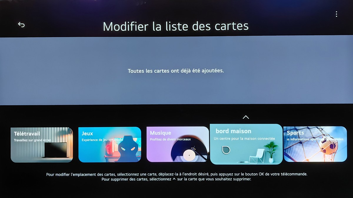

Après avoir cliqué sur la carte Télétravail, les applications Google sont proposées pour travailler ; on a aussi la possibilité de brancher et de contrôler facilement un clavier et une souris. D’autres cartes sont disponibles : Tableau de Bord Maison, Sports, Jeu et Musique. Dans le menu Musique, on trouve toutes les applications de lecture audio. Le menu Sports permet de suivre les résultats de ses équipes favorites alors que le menu Jeu propose d’afficher les différentes plateformes de cloud gaming accessibles : Nvidia GeForce Now, Utomik et Blacknut. Enfin, le Tableau de Bord Maison permet de contrôler les objets connectés présents dans l’habitat. Le téléviseur est compatible avec le protocole Matter, autorisant ainsi les interactions avec les équipements domotiques qui supportent cette technologie. Bien entendu, il est toujours possible de télécharger des applications supplémentaires depuis la plateforme prévue à cet effet.

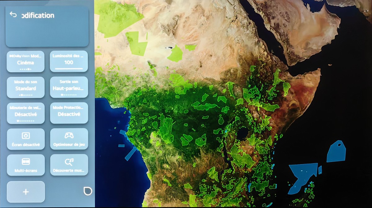

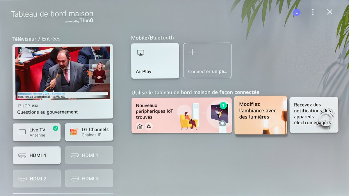

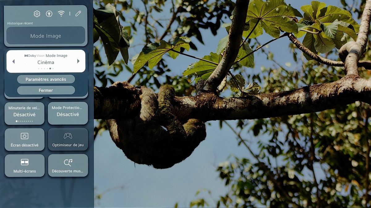

WebOS 23 propose désormais l’affichage des principaux réglages possibles sous la forme d’un panneau de notifications (un peu comme sur les smartphones). On peut y changer rapidement le mode d’image, le mode de son, le périphérique de la sortie son, la minuterie, etc. Cette interface peut être personnalisée et un historique affiche le dernier menu auquel on a accédé, pour y revenir plus rapidement.

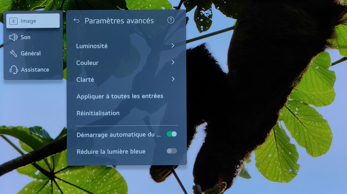

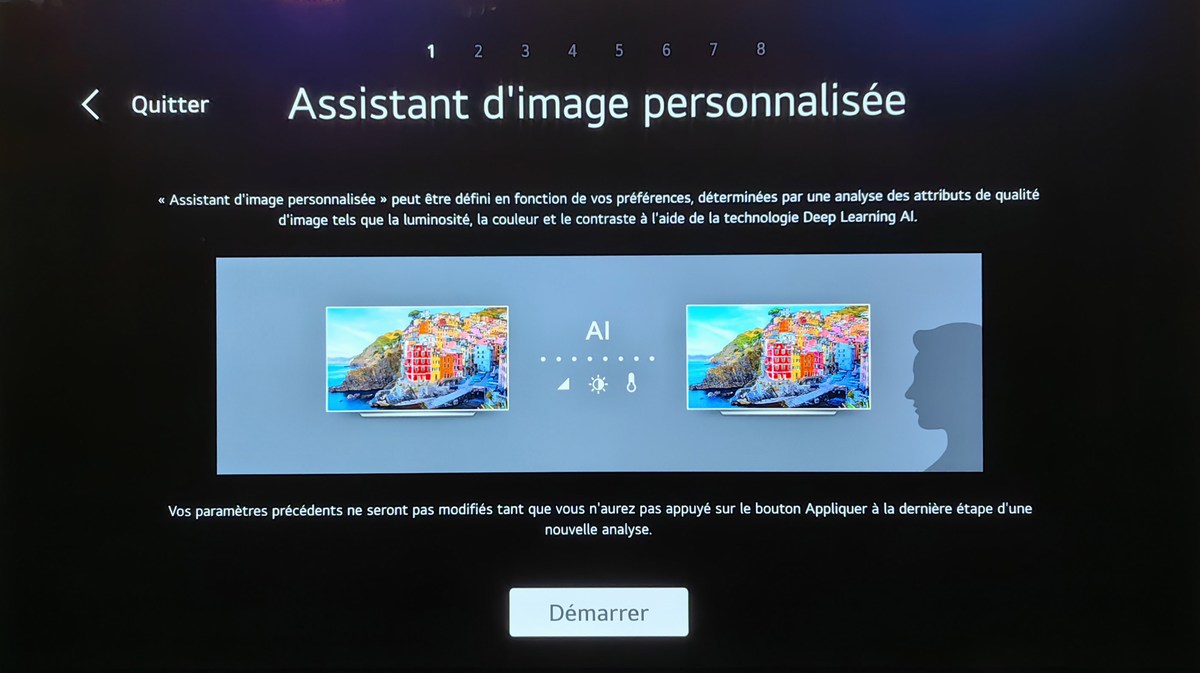

L’une des grandes nouveautés de cette nouvelle version de WebOS, c’est la possibilité de configurer le rendu de l’image selon ses propres goûts sans avoir à passer par des menus plus ou moins indigestes. En effet, le mode d’image personnalisé lance un assistant qui affiche sept séries de six images. Pour chaque série, il s’agit de choisir l’image qu’on préfère. À la fin de la procédure, l’assistant vous montre l’image originale comparée à l’image que vous préférez et applique les réglages désirés. À noter que le mode d’image personnalisé peut venir s’ajouter aux modes Dolby Vision.
