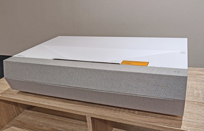

Le vidéoprojecteur Optoma CinemaX D2 Smart se présente sous la forme d’une boîte relativement volumineuse, disponible en noir ou en blanc, avec une surface supérieure découpée pour permettre la projection de l’image vers un écran idoine. Il est dépourvu de cache de protection contre la poussière, ce qui est dommage.

L’avant de l’appareil est recouvert d’un tissu qui dissimule le système audio.

Le projecteur mesure 576 x 383 x 130 mm pour un poids de 8,4 kg. À titre de comparaison, il est donc légèrement plus compact que le Xgimi Aura, par exemple, et pèse deux fois moins. Comme tous les autres vidéoprojecteurs à ultra courte focale, il a vocation à être installé à seulement quelques centimètres du mur ou d’un écran digne de ce nom pour exploiter tout son potentiel. Le bloc optique propose un rapport de projection de 0.25:1 avec un focus électrique. Il n’y a pas de zoom. C’est donc sa position qui détermine la taille de l’image. À 40 cm de l’écran, il fournit une image de 260 cm de base. Il y a des pieds de réglage dessous.

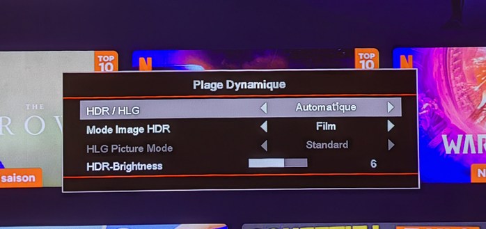

Le système du boîtier Hako Android TV est assez fluide. On navigue au sein d’une interface connue avec la possibilité d’accéder aux applications de streaming et de lire des médias partagés. Le projecteur dispose de son propre menu de réglage, semblable à ceux des autres appareils d’Optoma. Il y a l’essentiel pour bien régler l’image et plusieurs modes sont disponibles, selon les types de contenus s’il s’agit de sources HDR ou non. La puissance du laser est modulable. Le CinemaX D2 Smart supporte les signaux HLG et HDR10, mais pas les contenus HDR dynamiques (HDR10+ et Dolby Vision). On peut choisir entre plusieurs réglages : standard, film, lumineux ou détail.
