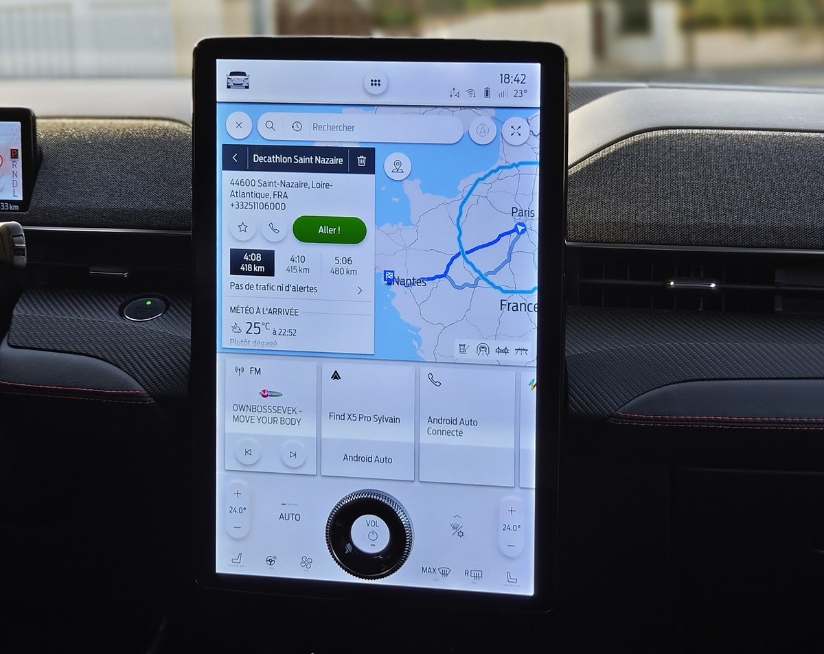

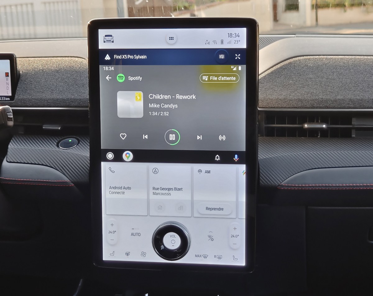

L'écran tactile sert pour l’affichage du système de divertissement mais aussi pour le réglage de la climatisation, une partie qui est toujours visible quels que soient les autres contenus. C’est pratique et cela évite d’avoir à ouvrir un menu spécifique pour régler la température de l’habitacle.
Mustang mach E details on 0021
Toujours de série, l'interface de divertissement intégrée dans la Mustang Mach-E est la version 4 de Sync. Cette nouvelle génération profite d’un code entièrement renouvelé permettant aux conducteurs de ne jamais avoir besoin de plus d’un ou deux gestes maximum pour accéder à n’importe quelle application, information ou réglage. Plusieurs applications peuvent ainsi être affichées sur le très grand écran qui trône au milieu de la planche de bord. Notez que ce dernier ne peut pas s’orienter. Il est fixe. Le système Sync est compatible Apple CarPlay et Android Auto, s’interfaçant avec n'importe quel smartphone pour afficher les principales applications sur la zone qui lui est réservée. Il peut répondre aux assistants vocaux correspondants, selon le type de smartphone, sous iOS ou Android. Les services de streaming tels que Spotify, Deezer, Qobuz, YouTube et autres sont ainsi accessibles depuis une interface graphiquement ergonomique pour un pilotage facile en conduisant. Il est bien entendu possible de profiter de la radio AM et FM ainsi que des stations numériques disponibles en DAB+.

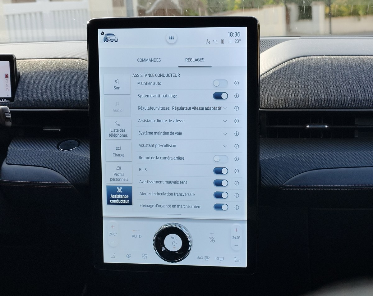

Au-delà de la partie multimédia, Sync permet de personnaliser plus de 80 paramètres du véhicule dans la Mustang Mach-E, depuis la position du siège jusqu’à la température intérieure en passant par l’éclairage ambiant. Ce dernier s’harmonise avec le mode de conduite sélectionné parmi les trois disponibles : Active pour des performances d’accélération et de décélération équilibrées avec une direction standard et un éclairage bleu clair, Whisper pour une conduite fluide, silencieuse avec une décélération plus légère et une direction plus confortable avec un éclairage bleu et enfin, le mode Untamed, le plus dynamique, qui propose une réponse plus agressive de l’auto, un son accentué et une direction plus sportive avec un éclairage orange (tirant sérieusement sur le rouge).

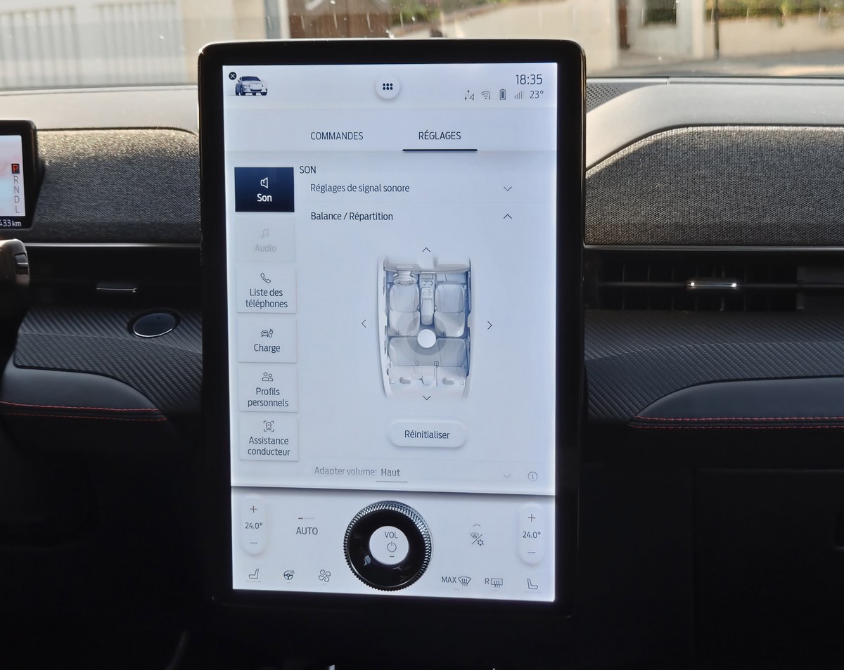

L’écran central du système Sync intégré sur la Mustang Mach-E permet d’afficher plusieurs réglages pour la partie audio. On peut ainsi gérer les niveaux des aigus, des médiums et des basses grâce à trois égaliseurs. On peut également opter pour un son stéréo ou un environnement plus enveloppant en choisissant le mode surround qui se montre effectivement beaucoup plus ample que le premier, trop localisé. On peut le recommander lorsqu’on voyage à plusieurs afin que toutes les personnes à bord de la voiture profitent de la même intensité du son.
Mustang mach E details on 0025
Pour ce qui est de la spatialisation, un graphique représentant l’habitacle du véhicule permet de déplacer le son à l’intérieur pour qu’il soit central ou qu’il provienne d’un endroit en particulier. D’un geste, on peut ainsi utiliser seulement les haut-parleurs installés à proximité du conducteur afin de ne pas déranger les autres occupants de la voiture, par exemple.
Enfin, notez qu’il y a aussi une option qui permet d’augmenter ou diminuer automatiquement le son selon la vitesse du véhicule. On peut désactiver cette fonction ou la régler selon trois niveaux : bas, moyen ou haut. Toutefois, malgré plusieurs essais, nous n’avons pas trouvé cette option réellement pertinente. Nous avons donc laissé le paramètre sur le mode haut et nous avons parfaitement pu profiter du son à faible ou à haute vitesse (dans les limites de la réglementation en vigueur).

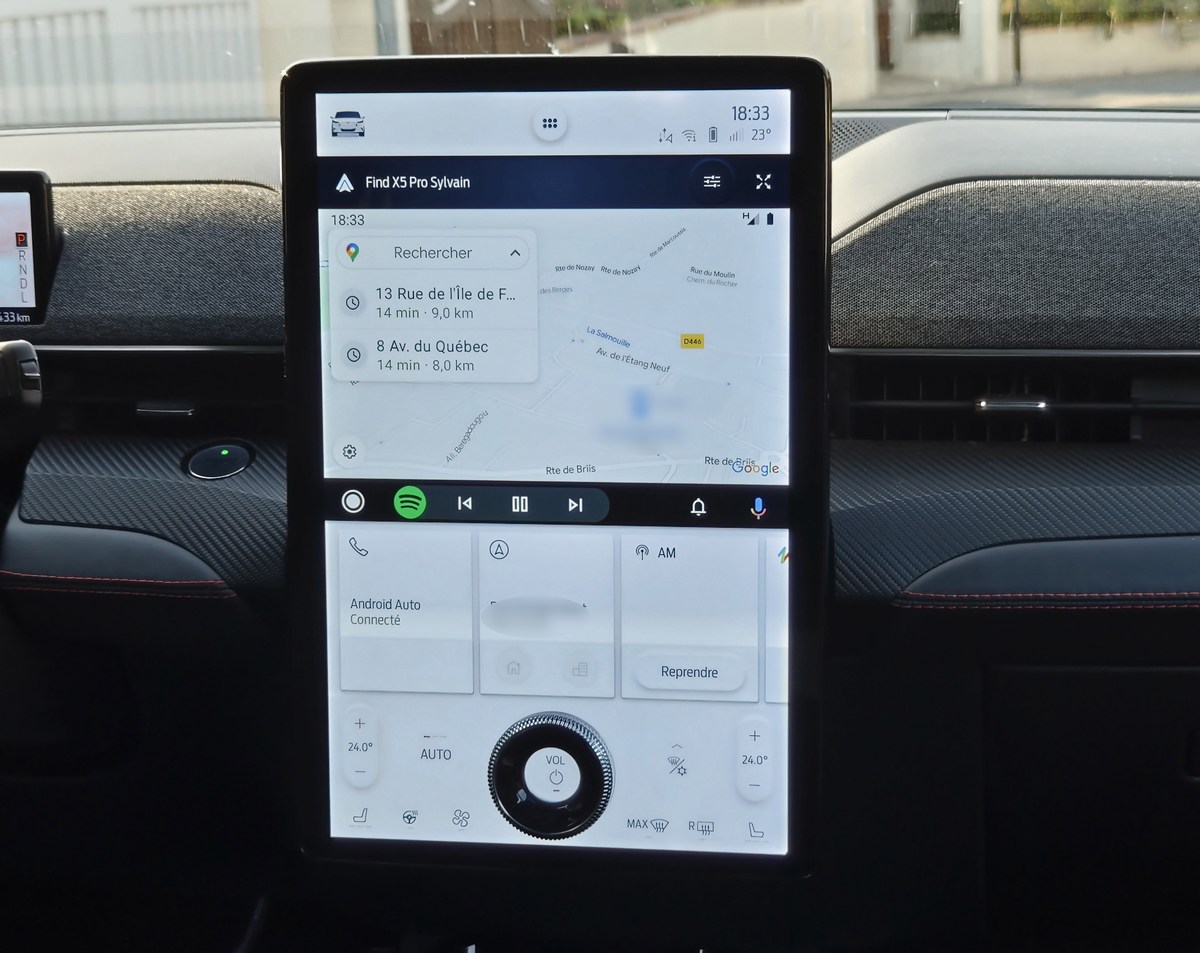

En cas de connexion avec un smartphone, via Bluetooth, seul le code SBC est pris en charge. Nous aurions aimé que d’autres formats (de meilleure qualité) soient aussi supportés. La connexion filaire est également possible. Pour le contrôle des commandes, nous avons évoqué précédemment la molette présente dans la partie basse de l’écran principal pour gérer le volume. Il y a également plusieurs boutons sur le volant pour passer au titre suivant, revenir au précédent, augmenter ou diminuer le son. L’ensemble se montre particulièrement réactif et ergonomique.

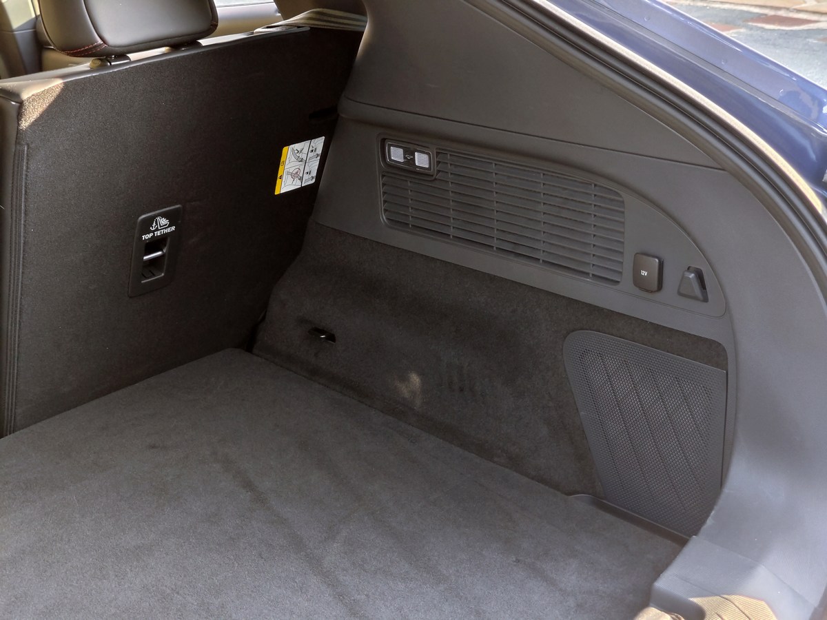

Outre les technologies telles que le hayon mains-libres, la caméra 360° ou le dispositif de reconnaissance des panneaux de signalisation, l’option Pack Technology Plus inclut le système audio B&O, parfaitement intégré au sein de la Mustang Mach-E. Il s’appuie sur la présence de 10 haut-parleurs à l’intérieur. Il comprend un caisson de basses externe ECS External Coupled Subwoofer qui est installé dans le coffre de la voiture, immédiatement à droite en position basse. Le caisson utilise l’habitacle pour favoriser des basses puissantes. Il n’occupe que 20% d’espace par rapport à un caisson traditionnel et ne pèse que la moitié de son poids. En automobile et encore plus dans des véhicules électriques, le poids est très important ; ce modèle convient donc parfaitement à un tel usage. Le circuit DSP est installé à côté du caisson de basses, totalement intégré dans le coffre et inaccessible. Il permet de gérer les 10 haut-parleurs répartis dans l’habitacle de la Mustang Mach-E.
Mustang mach E details on 0013

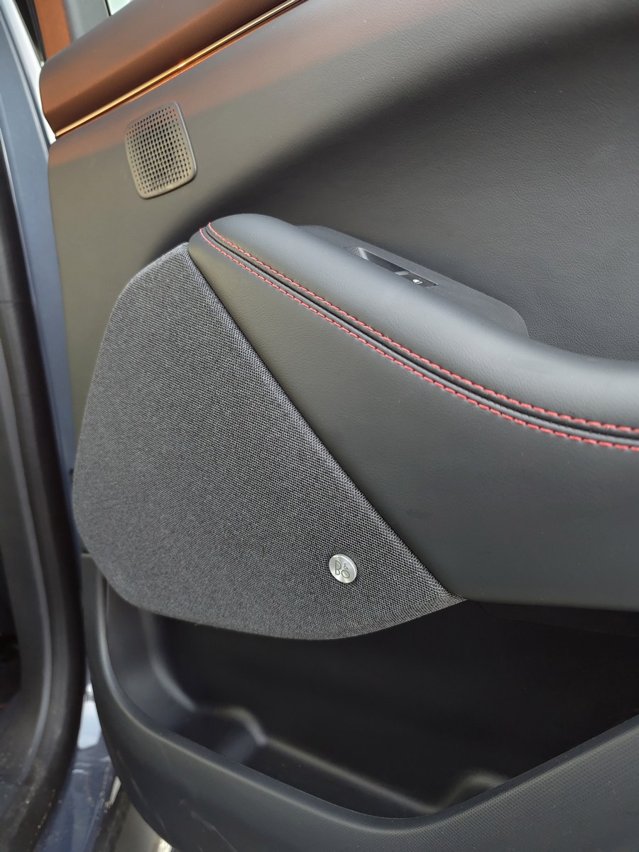

Il y a ainsi un haut-parleur de médium de 80 mm de diamètre à l’avant, au centre, sous le pare-brise, caché derrière plusieurs petits orifices. Il y a deux tweeters de 25 mm au niveau de la planche avant de bord, aux extrémités, qui sont chacun associés à un boomer de 160 mm placés dans les deux portières avant. Il y a aussi un tweeter de 25 mm et un boomer de 160 mm installés dans chaque portière, à l’arrière.
bo ford mustang mach e haut parleurs disposition
L’ensemble propose une puissance totale de 560 watts. Excepté le haut-parleur qui se trouve en position centrale à l’avant, qui est dissimulé derrière une grille, tous les autres profitent d’un revêtement en textile gris chiné. Celui-ci a été spécialement travaillé non seulement pour rappeler celui des grilles des enceintes de la marque B&O pour la maison, mais également pour résister à l’épreuve d’une utilisation dans une voiture pendant des années. Sa vision est douce et agréable. Son toucher l’est tout autant.
