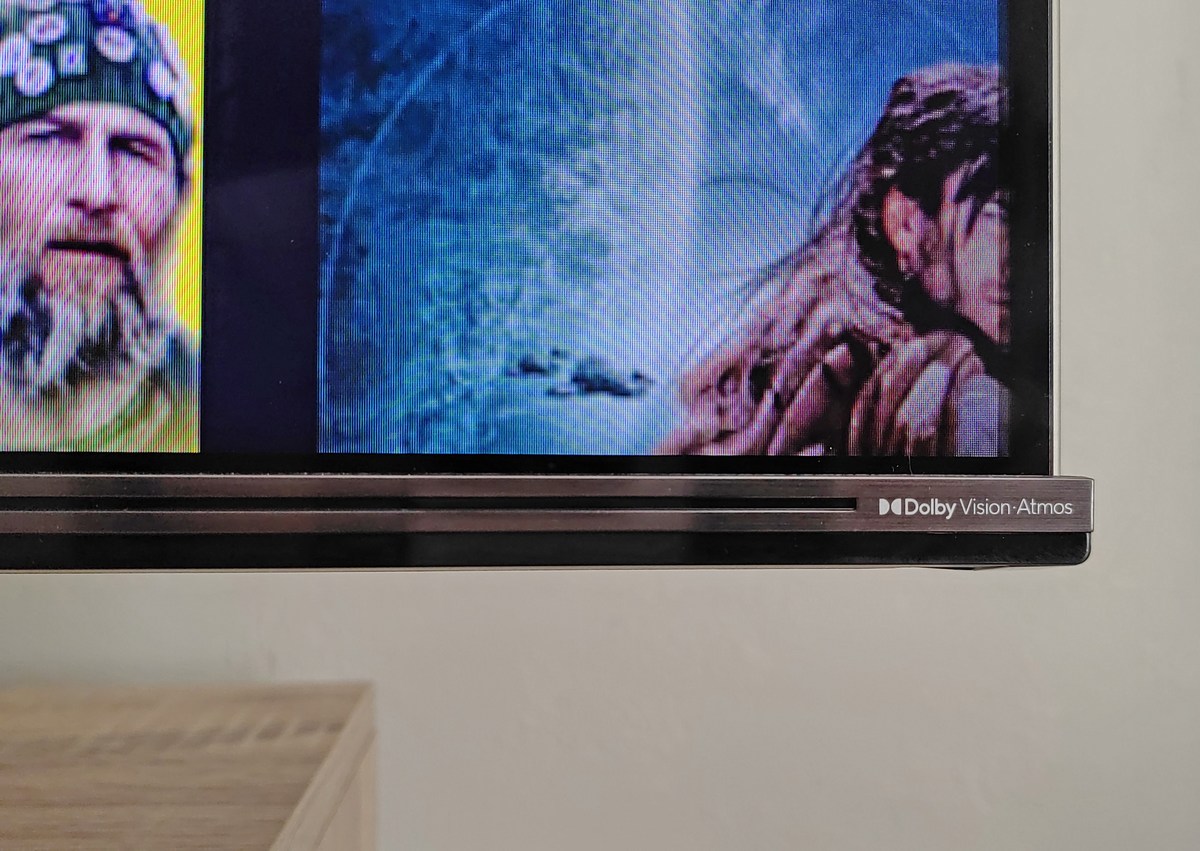

Une fine barre métallique vient souligner l’image. La télévision est plutôt fine pour un modèle QLED, puisqu’elle mesure 3,5 cm et jusqu’à 7 cm à l’endroit le plus épais, ce qui reste raisonnable. Il est possible de l’accrocher à un mur via des supports de fixation VESA300. Les finitions sont correctes avec un cadre métallique gris clair qui dépasse légèrement, conférant une certaine classe à l’ensemble. La bordure noire autour de l’écran mesure 5 mm auxquels on ajoute 3 mm de cadre, ce qui laisse une belle place à l’image.
