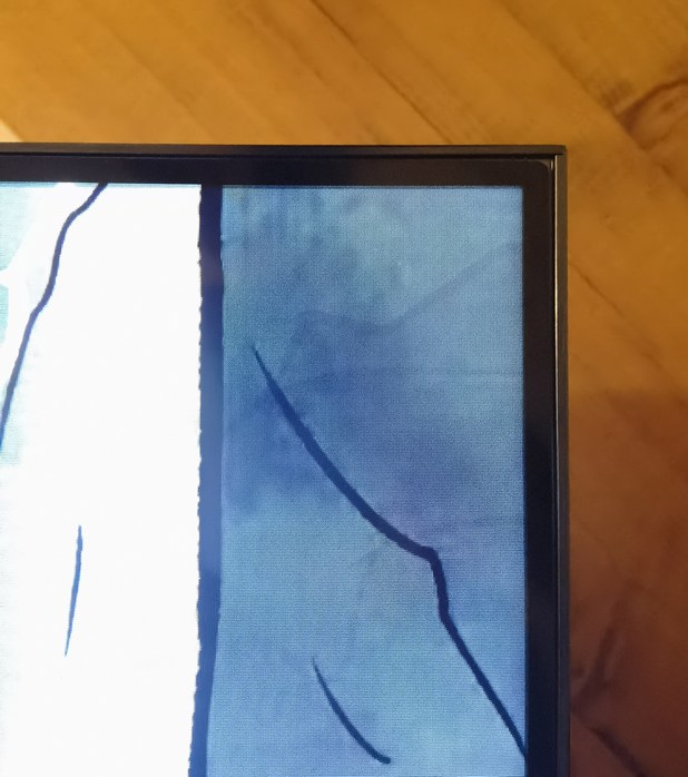

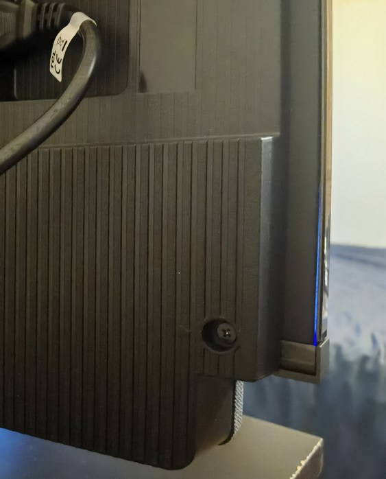

Concernant le design global du téléviseur TCL 65C815, on peut dire qu’il est très réussi. En effet, ses bords sont extrêmement fins avec de belles finitions et la qualité de fabrication semble bel et bien au rendez-vous. Nous avons toutefois noté un léger écart dans le coin inférieur gauche, vers l’arrière, où l’on peut voir de la lumière s’échapper. Cela n’a heureusement aucune conséquence sur l’image, mais nous avons été surpris de découvrir ce petit défaut de finition. La TV est extrêmement fine : 1 cm d’épaisseur seulement à l’endroit le plus haut sur l’écran. La partie basse est plus épaisse, car elle contient toute l’électronique. Autre petit bémol, l’absence d’un guide-câbles qui aurait permis d’organiser les fils afin qu’ils soient les plus discrets possibles, surtout avec cette surélévation de plusieurs centimètres.

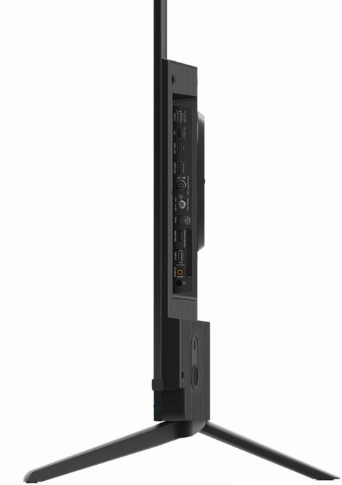

Toutes les connectiques sont réunies au même endroit, sauf pour l’alimentation électrique qui est diamétralement opposée. On a droit à trois entrées HDMI dont une ARC, une entrée Antenne et Satellite, un port Ethernet, deux ports USB, une entrée AV analogique et une sortie audio optique numérique. Nous avons été étonnés de ne trouver que 3 prises HDMI là où la quasi-totalité des concurrents en proposent 4. Ici, elles sont au format 2.0. Elles peuvent supporter la connexion avec une console Next-Gen, bien entendu, mais pas en exploiter tout le potentiel réservé à une connectique HDMI 2.1. Notez que le téléviseur est WiFi afin d’être connecté au réseau domestique sans fil. Il est aussi Bluetooth afin de profiter d’une solution audio tierce comme un casque, par exemple, ce qui peut être pratique dans certaines situations. La connexion est rapide, efficace et donne pleinement satisfaction, sans délai entre le son et l’image.

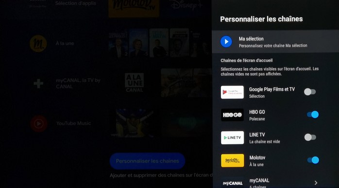

La TV TCL 65C815 est animée par le système Android TV 9 de Google. En effet, comme Philips et Sony, le constructeur chinois a choisi cette plateforme pour proposer un large éventail d’applications sur ses téléviseurs. Dans la pratique, effectivement, il y a le choix. Selon vos habitudes, vous ne devriez pas avoir de mal à trouver les applications qui vous sont chères comme Netflix, MyCanal, Molotov, Disney+, Prime Video, Rakuten TV, RMC Sport et bien d’autres. D’ailleurs, la plupart sont déjà préinstallées. Il suffit de s’identifier pour commencer à en profiter. Il est même possible d’installer un antivirus sur le téléviseur même si cela ne sert pas à grand-chose, ou d’autres utilitaires plus pertinents, comme un outil de mesure de performance du réseau sans fil qui vous indique si l’emplacement choisi permet d’avoir une bonne qualité pour le streaming ou pas. Si on apprécie le large choix ainsi que la facilité d’installation et d’utilisation offerts par Android TV, on peut tout de même regretter l’austérité des menus qui sont tous regroupés dans un bandeau sur la droite de l’écran. Les paramètres y sont bien organisés. La navigation n’est pas des plus rapides même si la TV est animée par un processeur quad core, nous précise-t-on chez TCL.

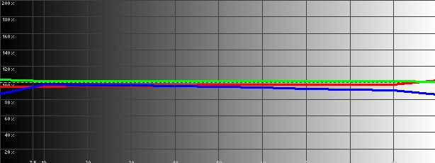

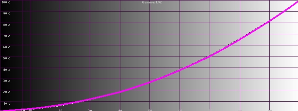

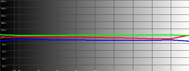

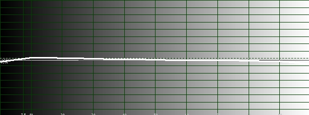

Une très bonne colorimétrie, une fois calibrée, mais où sont les noirs ?
Héritant d’une télévision déjà utilisée pour ce prêt, nous avons commencé par réinitialiser tous les réglages afin de les retrouver dans leur configuration de sortie d’usine. Les reflets sur la dalle sont assez limités mais ils ne sont pas totalement absents. Le traitement se montre plutôt efficace dans ce domaine même s’il n’est pas du niveau des meilleurs, notamment les modèles OLED.

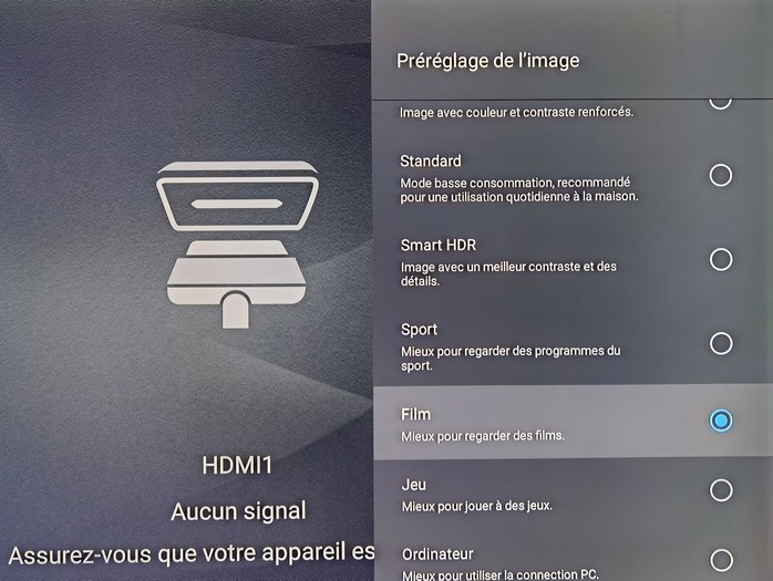

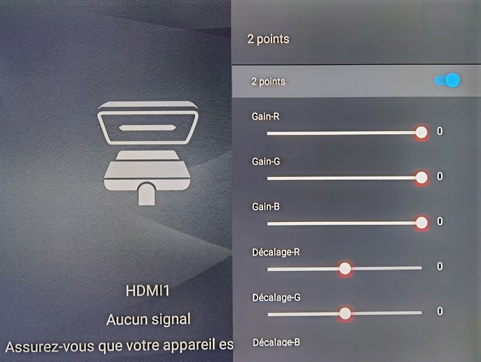

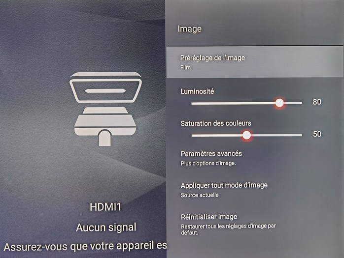

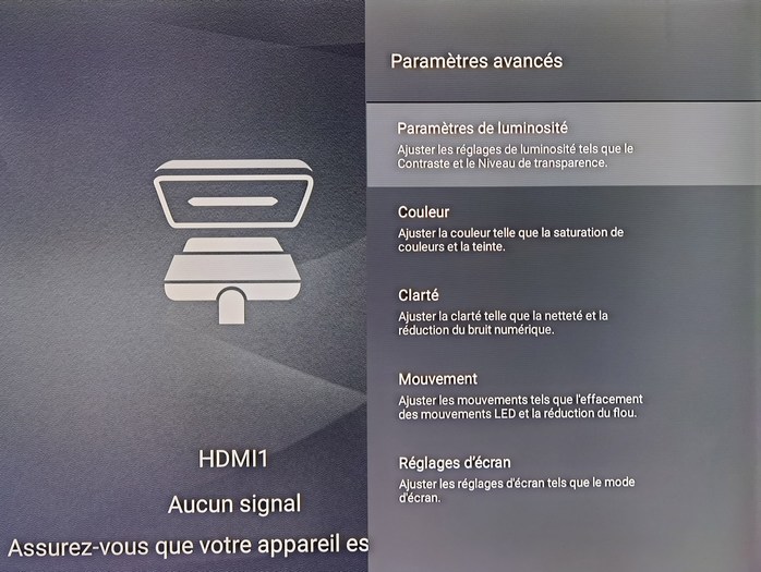

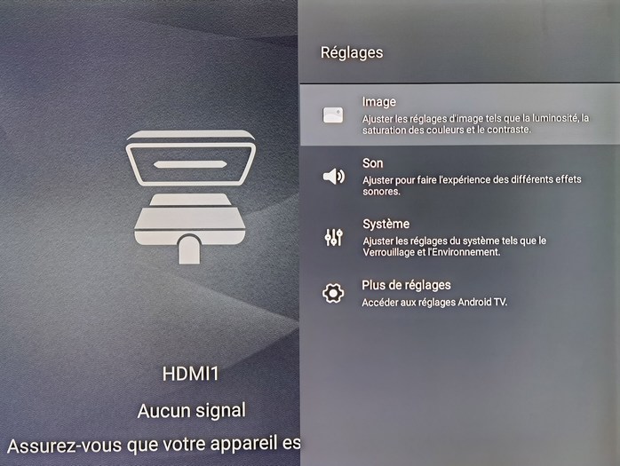

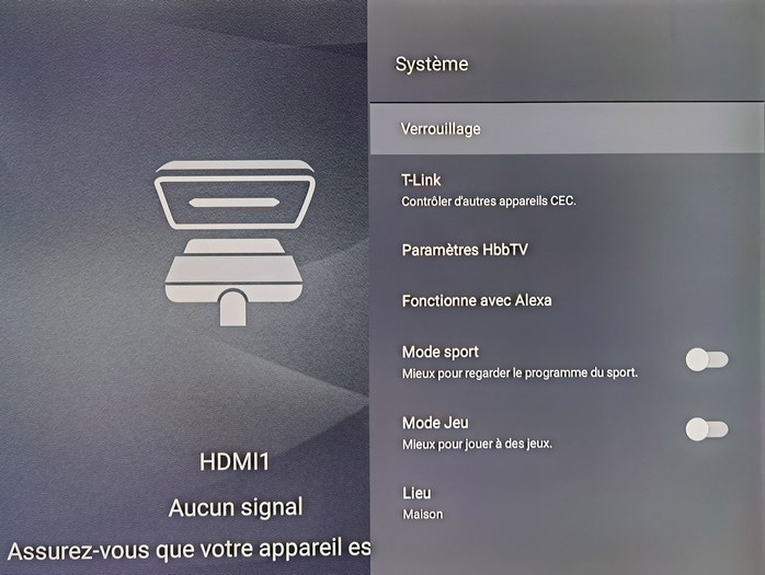

Le téléviseur TCL 65C815 propose différents modes d’image qu’il convient d’activer pour obtenir des résultats adaptés selon les contenus diffusés. En outre, sachez tout de suite que si vous activez le mode Sport, par exemple, il est tout à fait possible, ensuite, de jouer avec les différents réglages proposés. Ceux-ci sont particulièrement nombreux, beaucoup trop pour la plupart des utilisateurs qui ne sauront qu’en faire. En revanche, pour les plus exigeants, c’est une bonne chose de pouvoir plonger dans les moindres réglages et tenter d’optimiser le rendu en fonction des contenus regardés.
TCL 65C815 android TV menu 15
La TV 65C815 dispose d’un rétroéclairage Edge LED à partir du bas de l’écran uniquement. Sur une image entièrement noire, la dalle est loin d’être totalement homogène, présentant des taches de clouding, ce qui est vraiment dommage. On ne voit plus la différence lorsque la scène est animée (et surtout colorée), mais ce phénomène est particulièrement visible lors de la consultation de menus ou à l’affichage de logos au début d’une vidéo, par exemple. Le taux de contraste reste malgré tout convenable. Par défaut, le téléviseur propose un calibrage relativement satisfaisant. Nous avons tout de même dû augmenter le niveau de bleu et réduire la luminosité trop importante, notamment en mode Film.
TCL 65C815 CIE Chart
TCL 65C815 Film RGB Levels Histogram
À l’image, les noirs restent malgré tout trop lumineux et paraissent bouchés, manquant de détails. La colorimétrie est satisfaisante et la compensation de mouvements est très efficace, assurant une bonne fluidité des objets à l’écran. Les scènes sont dynamiques, affichant un certain punch, pas désagréable. Si on passe en mode HDR, on obtient plus de détails dans les zones sombres, c’est un fait, mais la fluidité n’est plus aussi bien menée. Certains contours bien définis entre des couleurs claires et foncées peuvent subir une certaine rémanence. Même un passage dans les paramètres pour tenter d’optimiser le rendu n’y change pas grand-chose. Reste que la luminosité est excellente, très performante avec un bon niveau de détails.

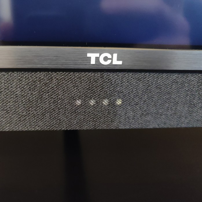

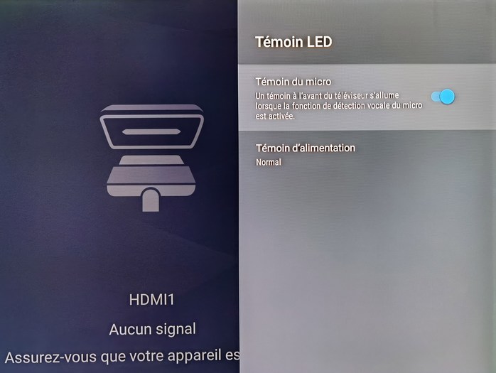

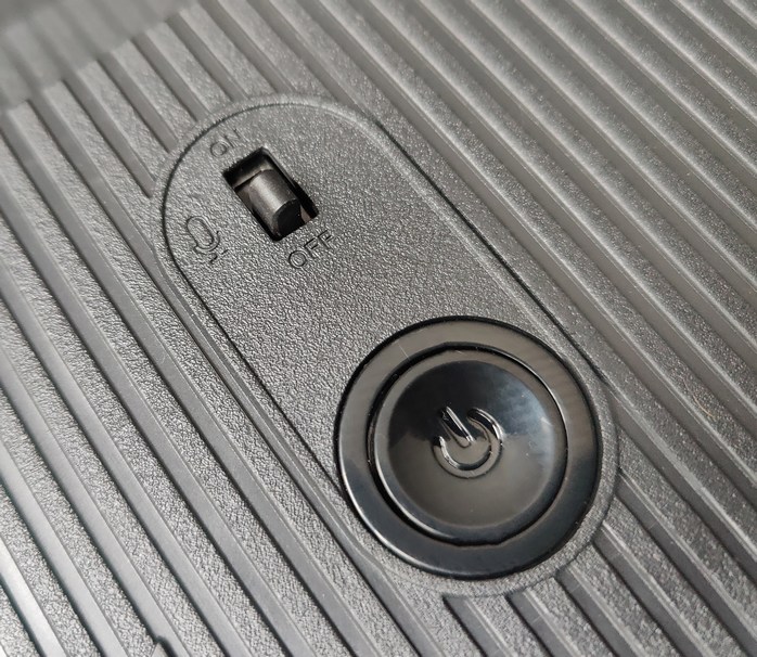

Le téléviseur TCL 65C815 présente la particularité d’intégrer un microphone. Celui-ci est à votre écoute si vous souhaitez piloter la TV à la voix. D’autres constructeurs intègrent un microphone dans la télécommande pour arriver au même résultat. Ici, la reconnaissance vocale est tout à fait satisfaisante et on se prend au jeu de commander certaines fonctions à la voix. Il faut juste être un peu patient puisqu’il se passe un certain temps entre la commande vocale et la réalisation de l’opération. Par exemple, changer de chaîne peut demander quelques secondes alors qu’en appuyant sur le bouton de la télécommande, le changement est immédiat. Chacun appréciera. Le constructeur a eu la bonne idée de proposer un bouton physique pour couper le microphone afin de préserver au maximum la confidentialité.

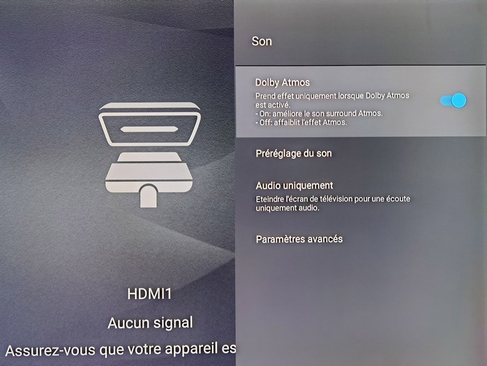

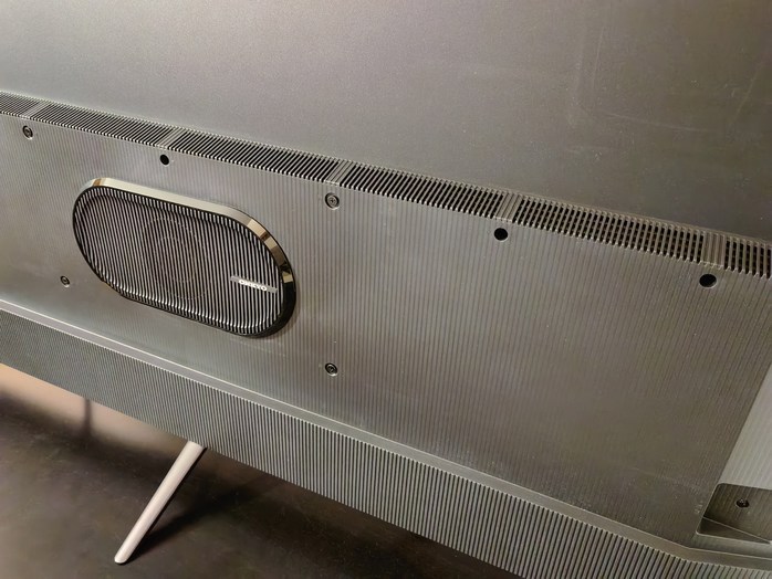

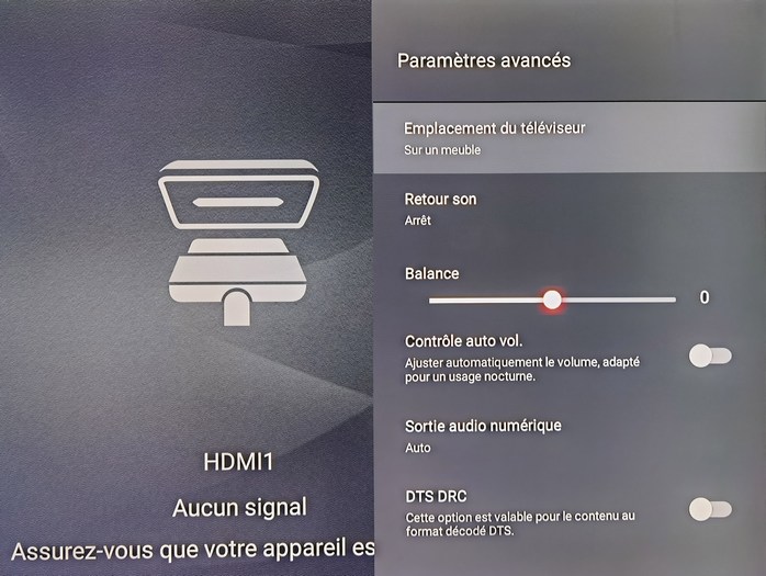

Une barre de son intégrée, c’est bien, mais elle manque de puissance
Avec sa barre de son intégrée, le téléviseur TCL 65C815 présente un avantage par rapport aux autres modèles qui en sont dépourvus. Compatible Dolby Atmos, cette soundbar produit des effets qui ne sont pas extraordinaires, il faut être honnête. Il y a parfois une petite localisation des objets, mais elle est plutôt faible et le tout manque de coffre. On a tout de même droit à une certaine chaleur et des voix plutôt bien traitées, mais l’ensemble est un peu faible à notre goût. Délicat de bien faire à partir de petits haut-parleurs produisant 2x15 Watts même si le caisson et ses 20 Watts viennent renforcer très légèrement le rendu sonore. Selon nous, cette solution permet de se passer d’une barre de son d’entrée de gamme, mais se révèle nettement moins puissante et envoûtante qu’un modèle de milieu de gamme avec un vrai caisson qui proposera un rendu plus coloré et plus chaud.
