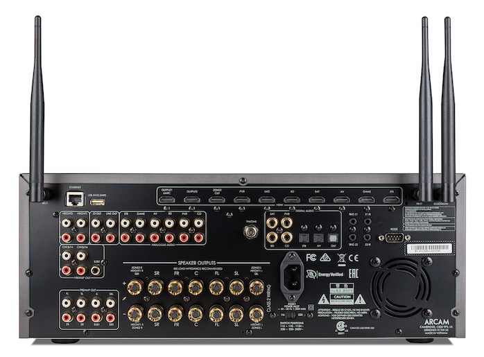

En complément et outre sa connectique très bien fournie, l’Arcam est la fois un produit connecté et multiroom. Il se raccorde au réseau en Ethernet ou en WiFi. Il est compatible avec les webradios ainsi que les protocoles Google Chromecast, Apple AirPlay 2 et DLNA/UPnP. Deux de ses canaux de puissance et une de ses sorties HDMI peuvent être assignés à une seconde zone d’écoute et de visionnage.

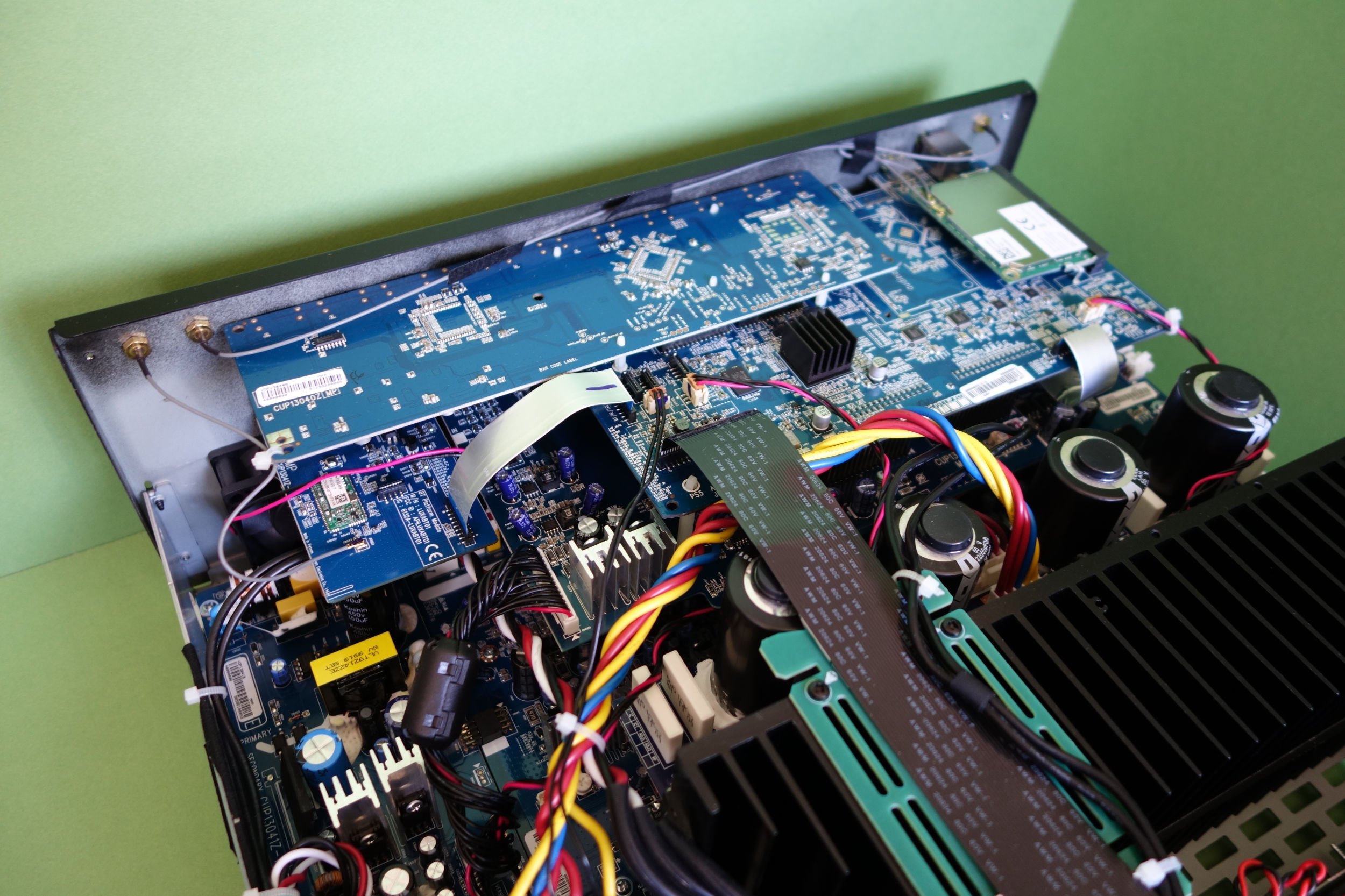

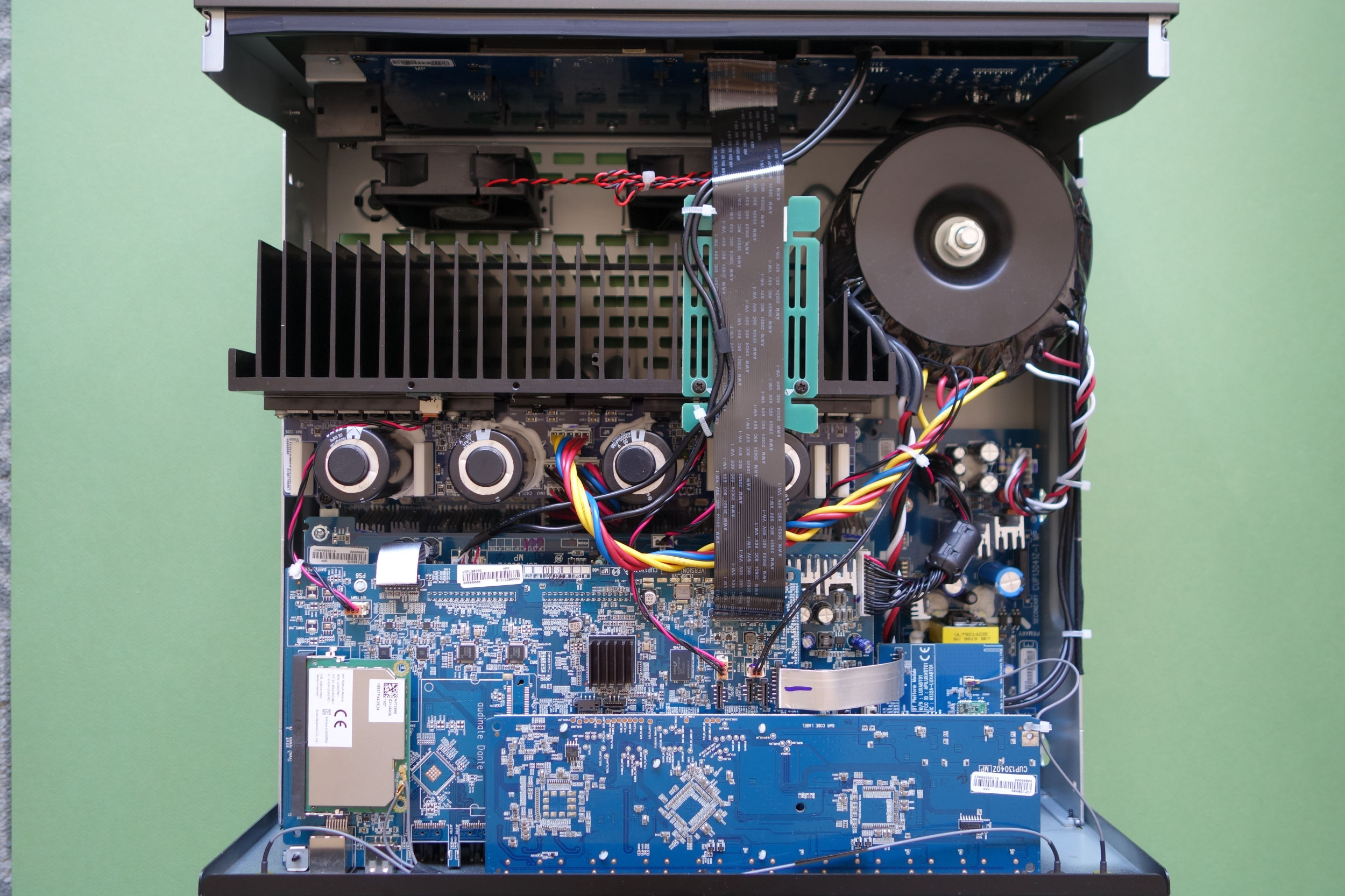

Contrairement à ce que l’on rencontre souvent sur les produits audiophiles, l’Arcam AVR30 ne cherche pas à faire dans la démesure ni l’inutilement luxueux. Sa construction n’en demeure pas moins extrêmement sérieuse et costaude. Sous son capot et derrière sa façade en fonte moulée légèrement bombée se trouve un gros transformateur d’alimentation toroïdal (de 13 cm de diamètre sur 10 cm de haut) accompagné de capacités de filtrage Elna amorties (2 x 15000 µF sous 80 V + 2 x 22000 µF sous 50 V).

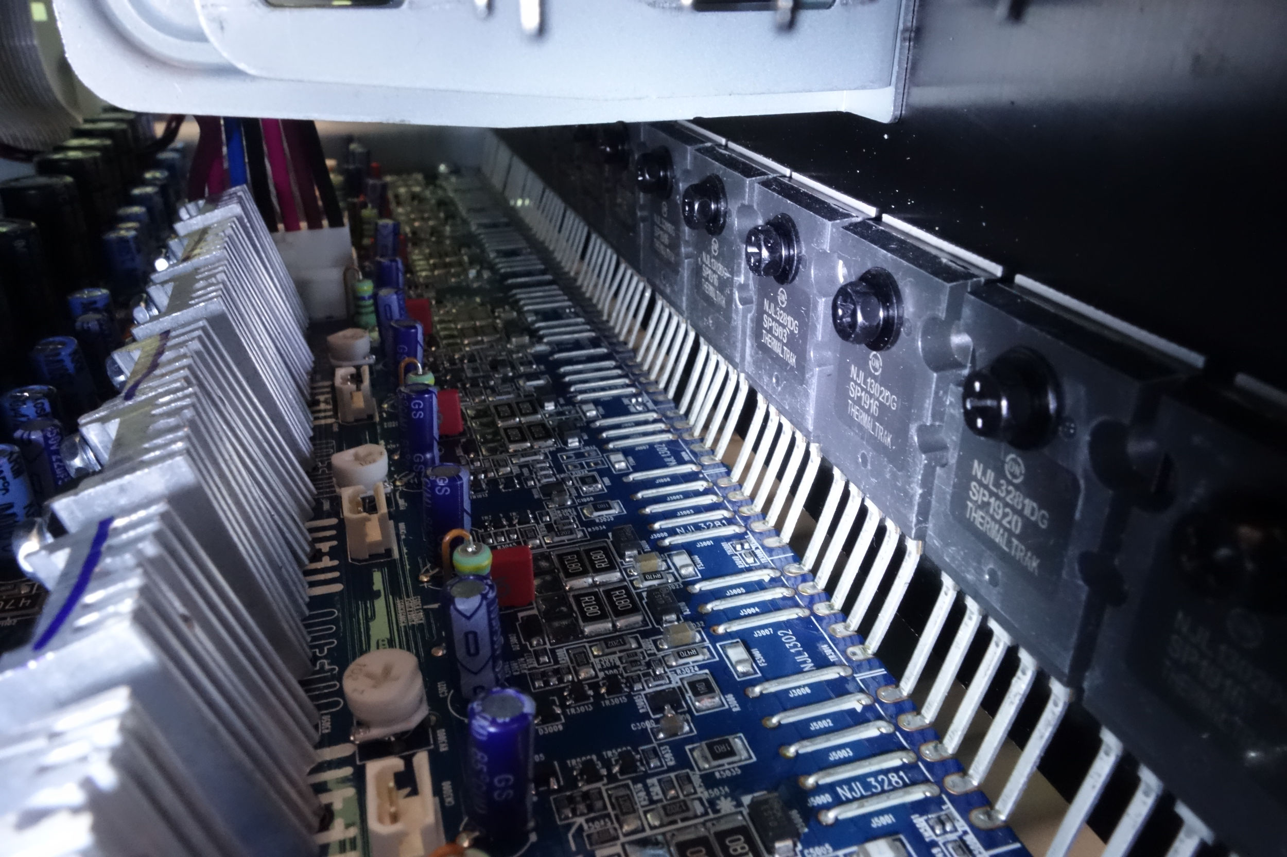

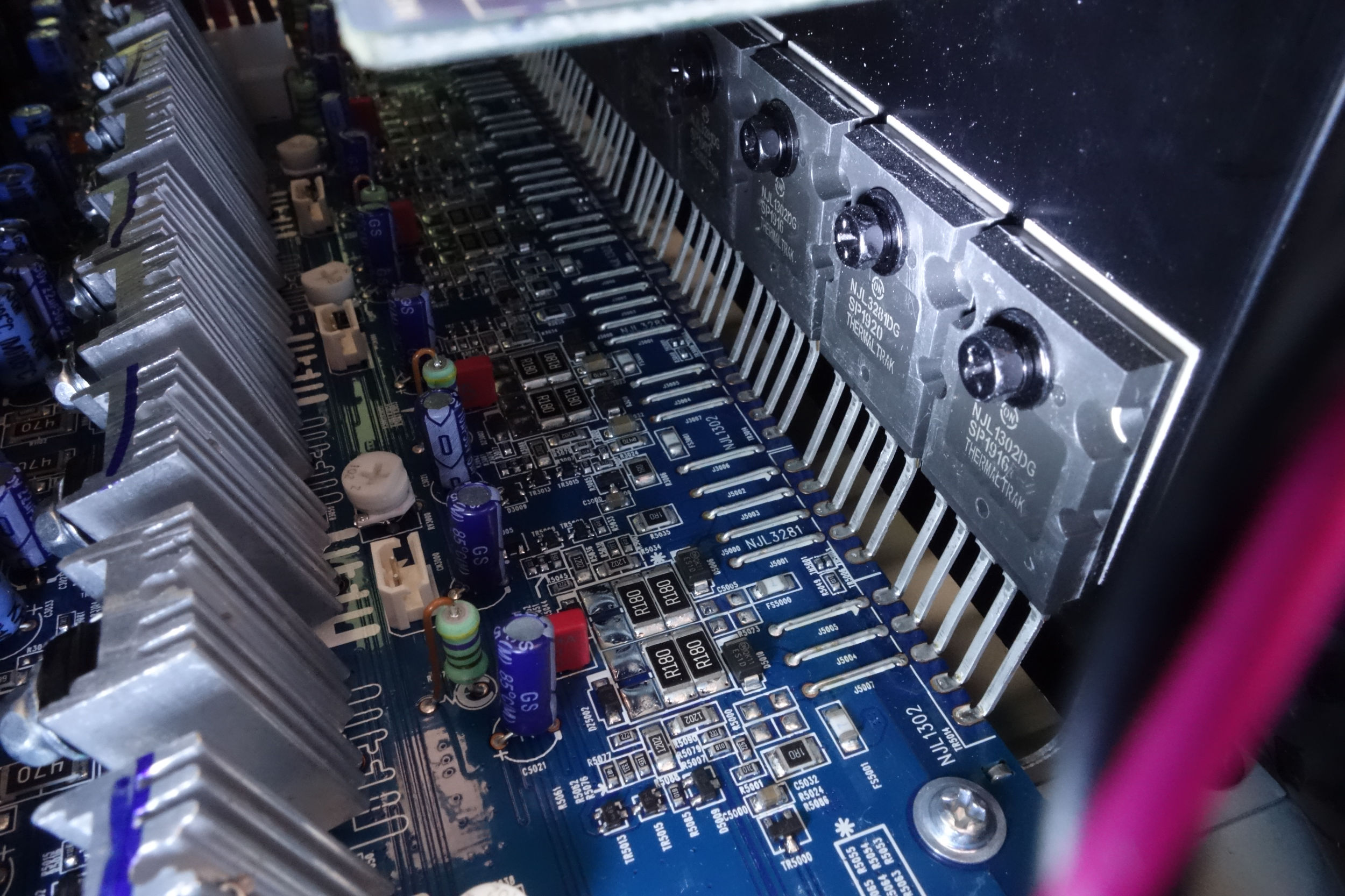

Les étages de puissance sont configurés en classe G selon une topologie propre à Arcam.
La classe G consiste en un montage qui s'appuie en quelque sorte sur deux rampes d’amplification distinctes. La première travaille en classe A sur les petits signaux tandis que la seconde entre en action lors des fortes sollicitations et adapte sa tension en fonction des besoins en énergie. Ce procédé, un peu compliqué à mettre en œuvre, est très bien maîtrisé par Arcam depuis des années (voir le test de l’intégré stéréo SA20 que nous avons adoré). Il s’appuie ici, dans le cas de l’AVR30, sur une impressionnante batterie de transistors ON Semiconductor (NJL3281DJ et NJL1302D) de type Thermal Track montés sur un gros dissipateur thermique à ailettes en aluminium massif.
Le reste de l’électronique présente une implantation particulièrement propre et ordonnée par rapport à ce que l’on rencontre sur d’autres amplis Home Cinéma. Les cartes de gestion audio vidéo empilées les unes au-dessus des autres, à l’arrière du châssis, comportent essentiellement des composants de surface. La section de conversion numérique/analogique est quant à elle équipée de convertisseurs audiophiles haut de gamme, ESS Sabre, travaillant sur 32 bits à 192 kHz (ES9026PRO).

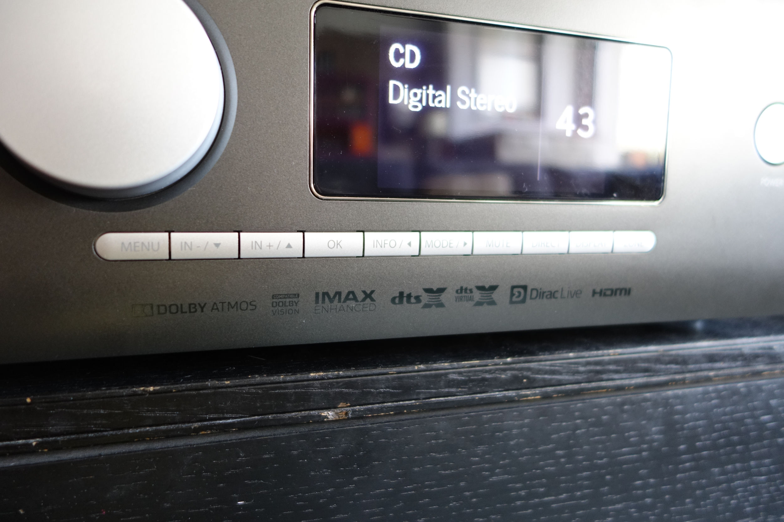

Avec son immense afficheur et ses quelques boutons de commande en façade qui permettent d’accéder à tous les paramètres, l’Arcam AVR30 est beaucoup plus facile à utiliser qu’on ne pouvait le redouter. Pourtant, les possibilités de personnalisation à travers ses menus sont très nombreuses.

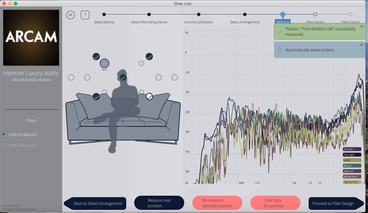

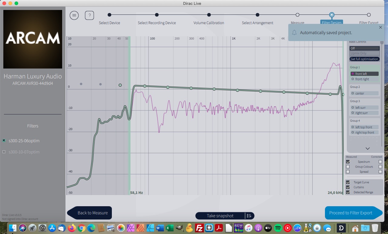

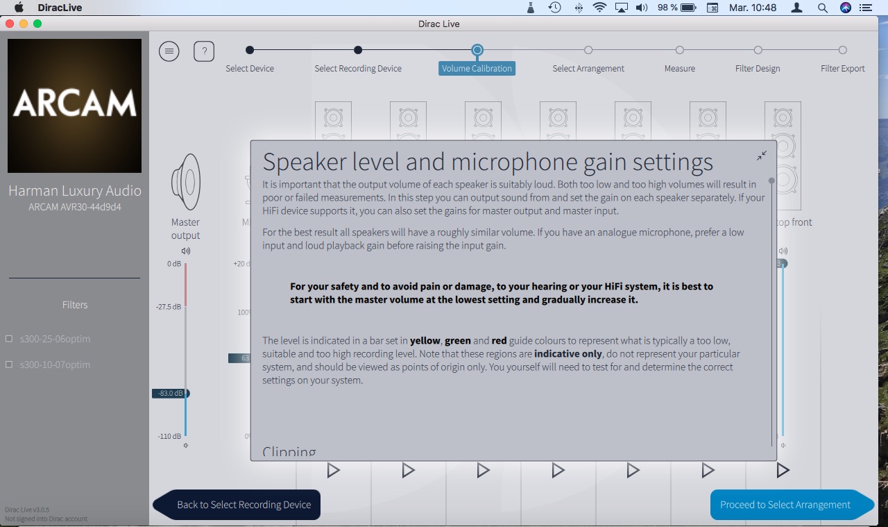

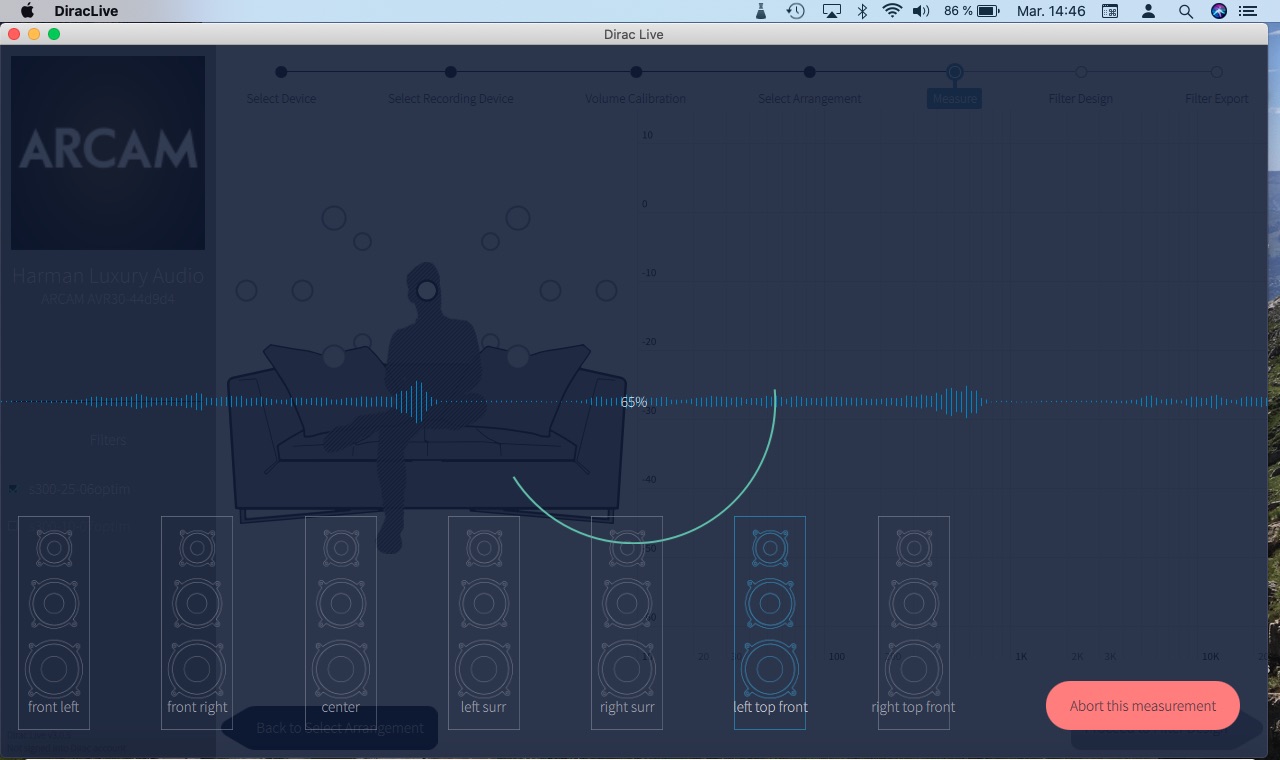

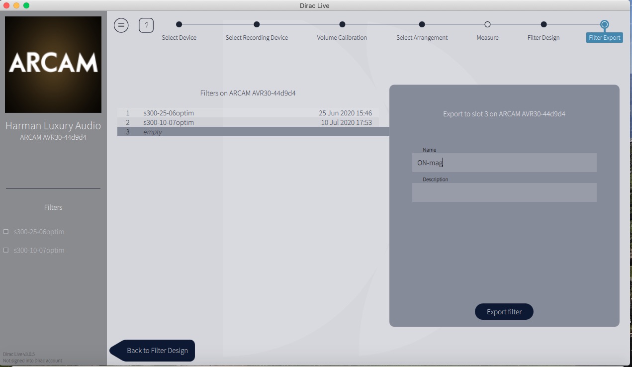

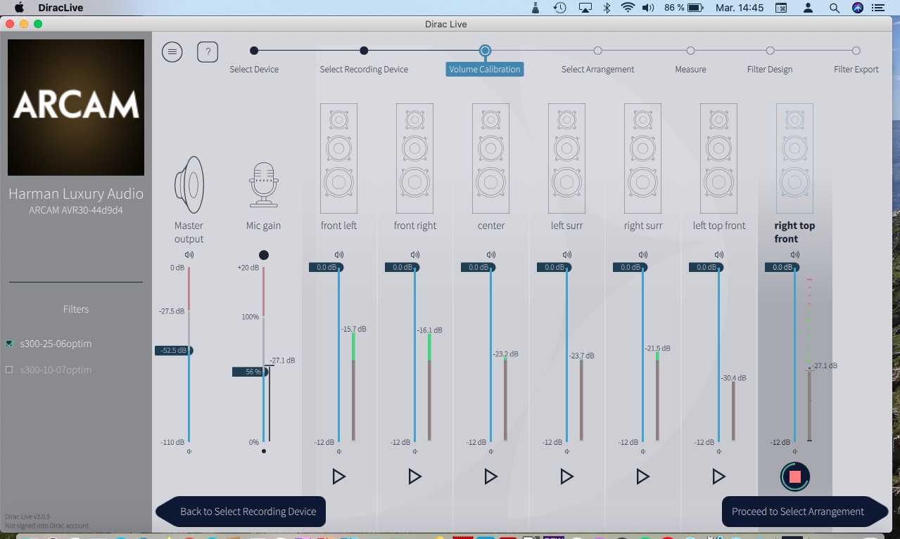

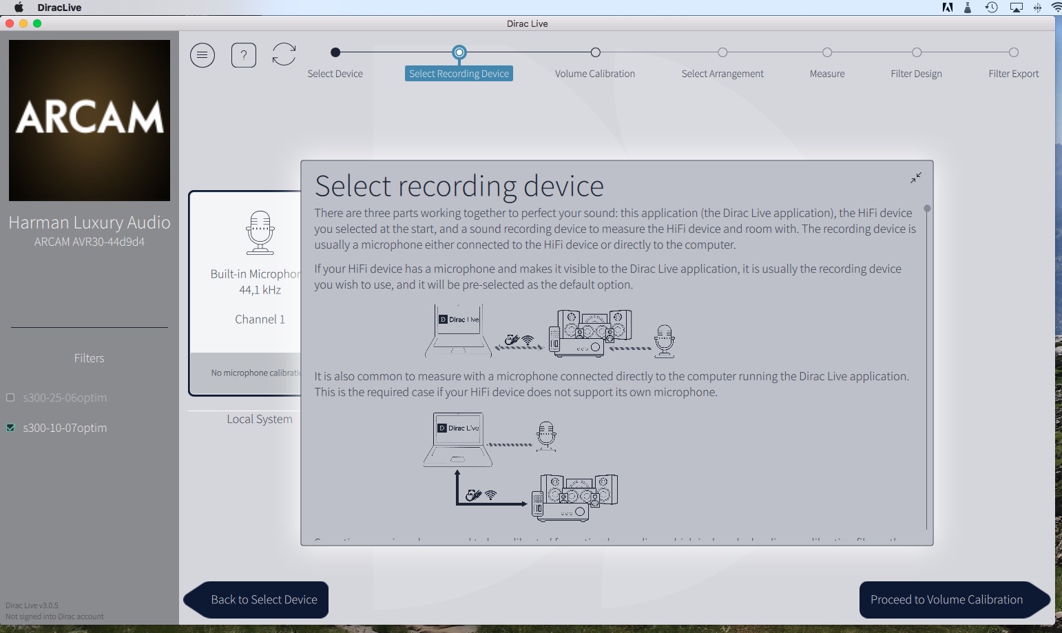

Une fois que vous avez indiqué la configuration des enceintes, l’Arcam AVR30 vous aide à ajuster les niveaux et peut effectuer une égalisation de la réponse de chaque voie en tenant compte de l’acoustique de la pièce grâce au système Dirac Live. Celui-ci se pilote depuis un ordinateur (Windows ou MacOS) ou encore depuis un smartphone (Android ou iOS) ; il se sert du microphone fourni avec l’appareil pour prendre plusieurs mesures dans la pièce d’écoute. Vous n’avez qu’à trouver un support pour le microphone et le déplacer en suivant les instructions de l’interface.
Nous avons mis au défi le système de calibration automatique Dirac Live, entre autres avec un équipage d’enceintes acoustiques relativement hétéroclite, réunissant des modèles Kelinac, Klipsch et Castle Hifi. Il s’en est admirablement sorti et a réussi à harmoniser tout ce petit monde afin de former un ensemble cohérent en multicanal.
