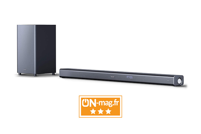

Sharp est peu connu dans le monde des barres de son. Pourtant, la marque tente de frapper fort avec un modèle Dolby Atmos fonctionnant en 5.1.2 canaux. De quoi aller titiller les meilleures productions des grands acteurs établis comme LG et Samsung. Sur le papier, cette barre Sharp a pas mal d’avantages pouvant lui permettre de relever le défi. Mais aussi des manques que l’on remarque tout de suite. Comment ça se passe quand on met le tout en balance ?
Sharp HT-SBW800
Type : barre de son 5.1.2
L'avis d'ON-Mag : etoile bleueetoile bleueetoile bleueetoile demi bleueetoile grise (3,5/5)
Prix au moment du test : 449 €

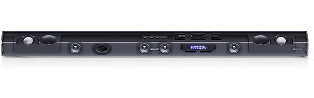

Sharp n’est plus une marque vraiment reconnue pour son implication dans le son. Même si cela a pu être vrai, et avec succès, dans les années 80 et 90. Pour ce qui concerne le grand public, Sharp s’est recentré sur la vidéo. Toutefois, la barre de son est un produit plus facile à mettre en œuvre que des enceintes ou des amplificateurs home cinéma. Surtout lorsque l’on s’appuie sur des partenaires extérieurs. Sharp ne va pas l’avouer mais cette barre est conçue, au moins en partie si ce n’est entièrement, en externe. Nous en voulons pour preuve ce caisson ou cet afficheur en façade identiques à ceux de la TCL TS9030. Cela n’empêche pas chaque fabricant de mettre ces éléments de base identiques à sa propre sauce. C’est ce qu’a fait Sharp en disposant les haut-parleurs d’une façon unique qu'on ne retrouve sur aucune autre barre. La HT-SBW800 embarque sept canaux distincts. La voie centrale est constituée de deux haut-parleurs large bande. Les canaux droit et gauche reprennent le même haut-parleur mais en un seul exemplaire. Le grave produit dans la barre est récupéré via un évent en façade. Les canaux surround sont placés à 90° à chaque extrémité de la barre. Leur finition est plus aboutie que celle des larges bandes de façade invisibles derrière la grille. Les haut-parleurs dédiés au surround se voient bien et même très bien car rien ne vient protéger leur membrane en aluminium. Enfin, les canaux d’élévation pour l’Atmos prennent place sur le dessus de la barre, avec un angle pour les orienter vers l’avant. Ils sont constitués chacun d’un large bande et d’un tweeter. Quant au caisson, il accueille un subwoofer de 20 cm de diamètre. La puissance n’est pas détaillée par canal ; on saura juste qu’elle atteint 760 Watts au total.

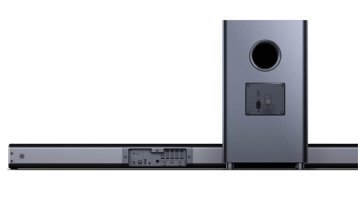

Comme nous l'évoquions précédemment, un afficheur en façade caché derrière la grille nous informe sur la source, le volume et le mode audio. Une télécommande simplifiée sert à basculer entre les entrées, à changer de mode et à régler le niveau du caisson ainsi que le niveau d’aigu. Le volume est placé sur le pavé multidirectionnel, ce qui est un peu déroutant de prime abord. Les entrées sont assez nombreuses avec du numérique coaxial, ce qui est plutôt rare, de l’optique, deux entrées et une sortie HDMI. Il faudra se contenter du Bluetooth car il n’y a pas de connectivité réseau, ce qui est un peu frustrant étant donné le prix auquel cette barre est proposée.
