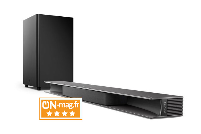

Des pavillons dans une barre de son
Klipsch est le spécialiste des enceintes à pavillons. La marque américaine a créé en partie sa réputation avec sa version compacte du pavillon dénommée Tractrix associé aux tweeters. Il est utilisé sur la plupart des enceintes Klipsch. Les autres constructeurs sont plus sages à ce sujet. Et puis il y a TCL qui a décidé de pousser le concept encore plus loin. Cette fois-ci, le pavillon est associé à des haut-parleurs large bande. C’est donc une grande partie du spectre qui est projetée. Lorsque l’on se place face à la TS9030, on observe une partie centrale recouverte de tissu acoustique et les deux pavillons de chaque côté. Les larges bandes sont placés à 90°. Le son qu’ils reproduisent est envoyé vers les pavillons à la façon d’une rampe de lancement. Ils sont complétés par une véritable voie centrale en façade constituée d’un troisième large bande et d’un tweeter. Chacun des trois canaux est amplifié par 80 Watts maximum. L’esthétique de la barre est originale avec ses deux panneaux inférieur et supérieur englobant les haut-parleurs et dirigeant le son vers les côtés de la pièce. TCL a réussi à contenir tout cela dans 6 cm d’épaisseur, une taille standard aujourd’hui pour une barre de son qui passera facilement sous un écran plat.
tcl TS9030 top
Le grave est déporté dans un caisson séparé au volume confortable. Il embarque un woofer de 16,5 cm placé sous le caisson et rayonnant vers le sol. Ce type de montage n’est pas toujours le plus adapté à une restitution précise et dynamique, avec le risque d’avoir des basses traînantes. Un sol bien rigide est recommandé, un usage en appartement est à envisager avec un niveau sonore réduit. Ce caisson bénéficie de 300 Watts maximum de puissance. La liaison avec la barre se fait sans fil, du grand classique. De son côté, elle propose deux entrées audio, une entrée HDMI et une sortie HDMI ARC. Il y a aussi le Bluetooth. Il paraît que certaines versions de la TS9030 sont équipées du WiFi et d’autres pas. C’est une version sans que nous avions reçu. La télécommande est pratique car toutes les fonctions sont associées à des touches bien différenciées : sources, commandes Bluetooth, volume général et du caisson, modes audio, synchronisation labiale. Un bon point pour TCL : un afficheur se cache derrière le tissu en façade pour confirmer les différentes actions.
Une scène sonore en arc de cercle
La TCL Ray-Danz nous a offert une scène sonore en parfaite cohérence avec la forme de ses pavillons. Cette disposition des haut-parleurs dirigés vers les côtés fonctionne comme on pouvait s’y attendre. Grâce à sa compatibilité Atmos, la TS9030 dirige les effets vers les murs latéraux de la pièce d’écoute. C’est réussi mais TCL a visiblement tout misé sur cette partie des effets surround. Car tout ce qui devrait se trouver en hauteur et en profondeur n’existe pas. Il aurait fallu prévoir plus de haut-parleurs, et encore plus de pavillons. Toutefois, la TS9030 est plutôt pas mauvaise pour détacher les dialogues, les surélever et les faire correspondre à l’action à l’écran. Quant au caisson, il est vaillant et nous a offert quelques sensations sympathiques dans l’infragrave avec un impact très correct. Son mode de fonctionnement avec orientation vers le sol oblige à le calmer et à bien le positionner afin qu’il ne se fasse pas trop entendre séparément de la barre.
