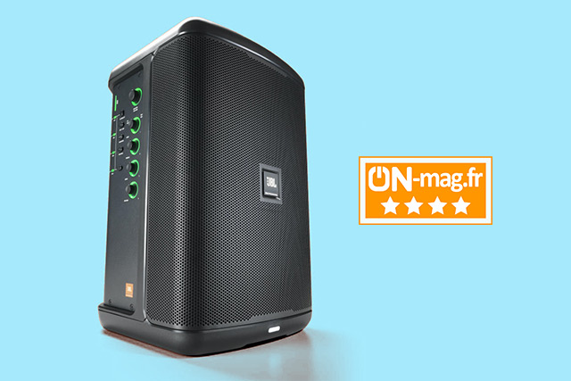

Esthétiquement, l'EON One Compact ressemble clairement à une enceinte de sonorisation. C’est le type d’enceinte que l’on trouve par exemple sur le podium d’une compétition sportive ou à côté du DJ lors d'un mariage. Car ce modèle dit « compact » est dérivé de la gamme JBL EON qui est destinée à ce genre d’événement. On la pose sur un pied pour qu’elle soit à bonne hauteur puis on lui relie un lecteur CD et un micro par exemple. Ces JBL EON sont capables de sortir un niveau sonore conséquent avec une parfaite intelligibilité.
L'EON One Compact va plus loin : JBL lui a ajouté un certain nombre de fonctionnalités pour ouvrir son champ des possibles. La connectivité et les fonctionnalités la destinent à d’autres usages. Elle en devient universelle. Toujours pour servir au présentateur avec son micro, mais aussi pour écouter la musique et même pour jouer de la musique.
L'EON One Compact est fabriquée à partir du même tonneau que les modèles précédents. Elle est robuste et bien protégée par sa grille en métal. Malgré ses 8 kg, elle se transporte aisément grâce à la poignée intégrée sur le dessus. On voit très bien qu’elle ne craint rien, pas même les coups. Ce n’est pas ça qui l’empêchera de fonctionner durant de longues années.
Ce modèle présente la particularité de fonctionner sur batterie. Elle lui offre une autonomie de 12 heures à 1/8e du volume, et de 4 heures à plein volume. Elle se recharge en 2h30 si elle n’est pas utilisée simultanément. Sinon, il faudra ajouter quelques heures de plus. Cette batterie est amovible. Installée dans un compartiment étanche à l’arrière et facile à échanger, elle garantit une très longue durée de vie à l’enceinte. Un voyant sur l’enceinte permet de prendre connaissance du niveau de la batterie.

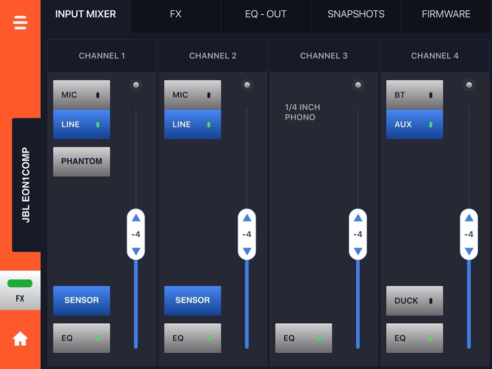

Ces quatre types d’entrées mono/micro, instrument, stéréo et Bluetooth offrent donc une large latitude d’utilisation. Sur le côté de l’enceinte, au plus près des connecteurs, des touches servent à sélectionner l’entrée de son choix. Un potentiomètre de volume général est accompagné d’autres potentiomètres pour régler les effets audio ou bien le volume de chaque entrée lorsqu’elles jouent toutes ensemble. Une utilisation de façon autonome est donc tout à fait envisageable. Mais il est possible d’aller plus loin grâce à l’application mobile JBL Compact Connect.
Une mini table de mixage grâce à l’application mobile

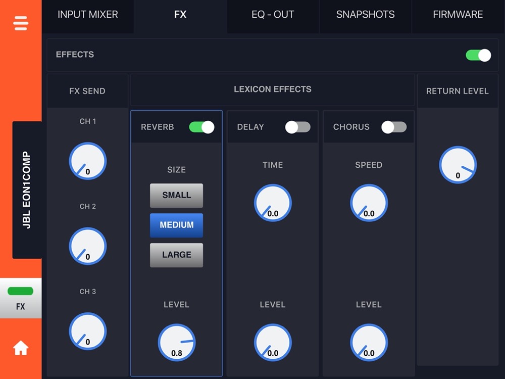

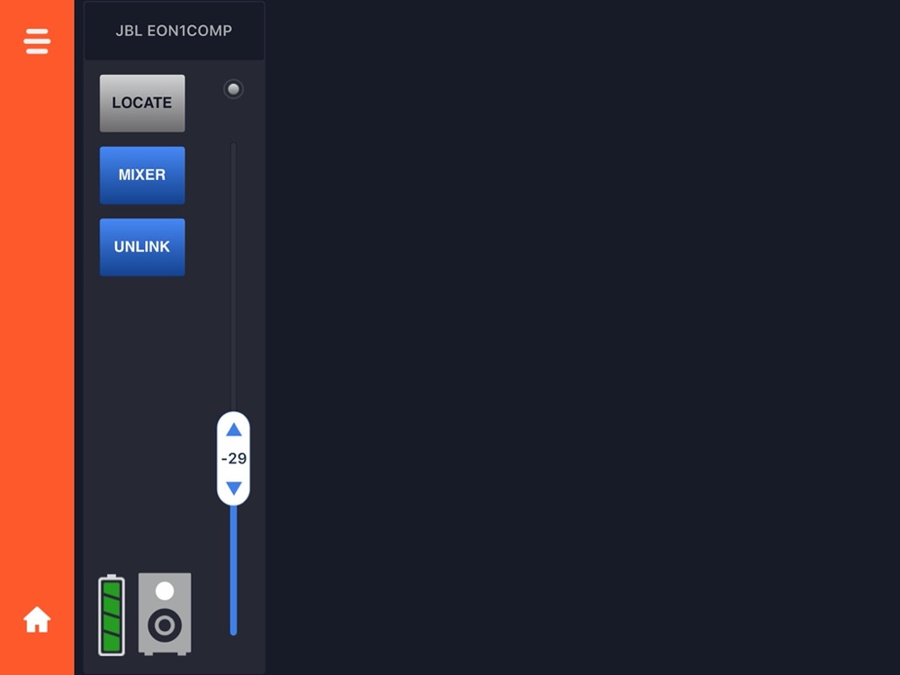

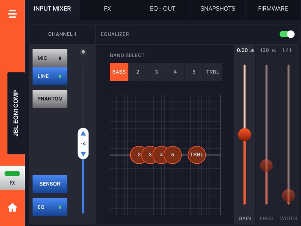

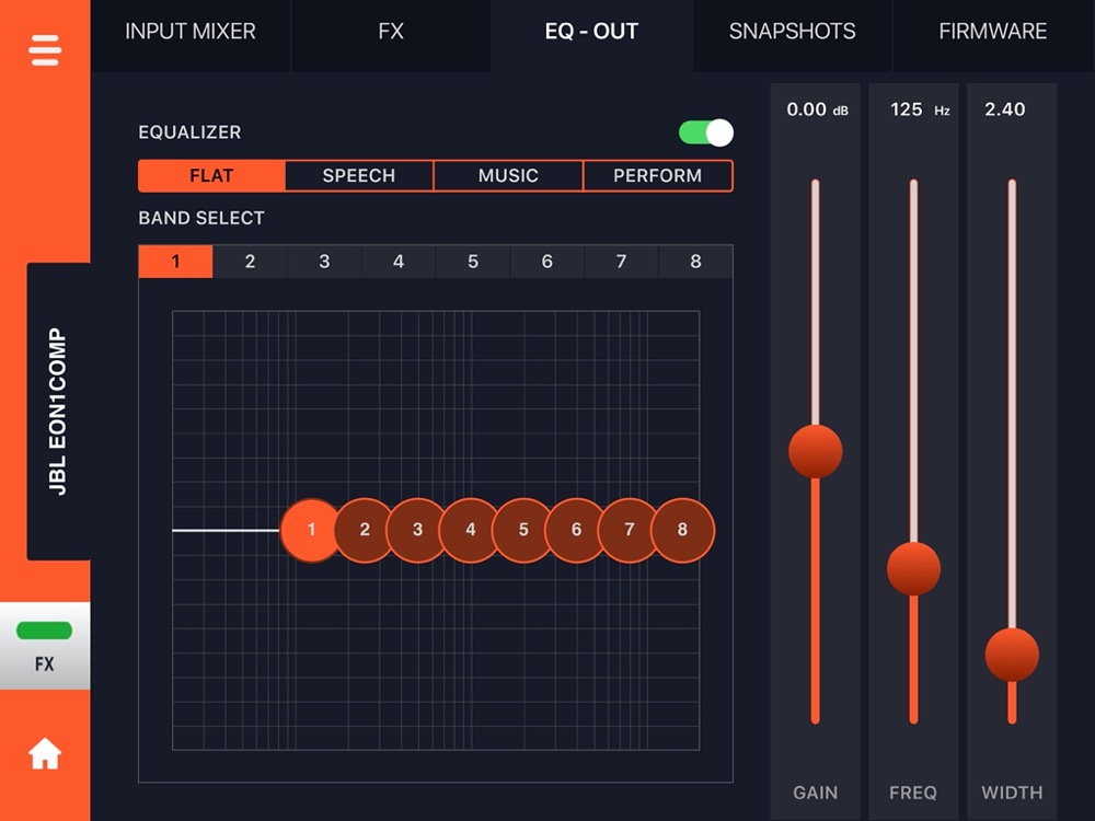

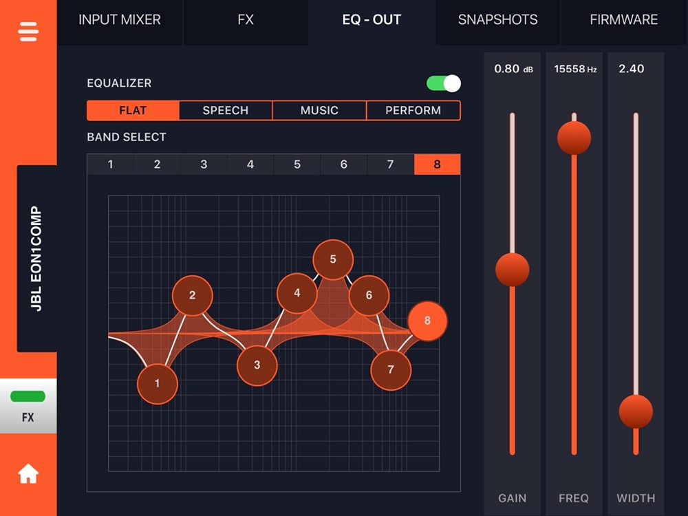

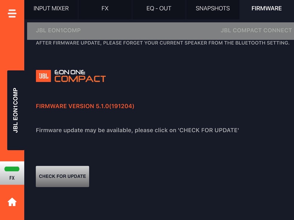

L’application communique avec l’enceinte en Bluetooth. Il faut utiliser une tablette sous Android ou iOS, l’application la transforme en mini table de mixage. À ce propos, JBL a prévu une encoche sur le dessus de l’enceinte afin de poser en toute sécurité la tablette. Malheureusement, elle n’est pas assez large pour accueillir un iPad Mini. Ce devrait être mieux avec une tablette Android de 7". L’application offre un réglage distinct pour chaque entrée en ce qui concerne leur volume, leur égalisation, mais aussi les effets sonores. Il est possible d’appliquer du délai ou de la réverbération, des outils adaptés à un usage en sonorisation. Enfin, une égalisation globale en sortie peut être appliquée. C’est hyper complet.
Nous avons écouté l'EON One Compact comme nous écoutons habituellement les enceintes connectées. Bien sûr, elle délivre un niveau sonore important car elle doit être capable de fonctionner en extérieur. Cependant, avec tous les réglages à zéro, le son est un peu plat. Nous nous attendions à quelque chose de beaucoup plus punchy avec cette enceinte imposante. Alors nous nous sommes attaqués à l’égalisation paramétrique. Et force est de reconnaître que nous avons pu modeler le son pour obtenir exactement ce que nous avions imaginé en voyant l'EON One Compact : un son puissant, avec des basses dynamiques, et une précision sur tous les registres. Cela manque un peu d’ouverture, mais c’est une enceinte mono. Il est possible d’en associer deux pour faire de la stéréo en les configurant comme telles dans l’application.
