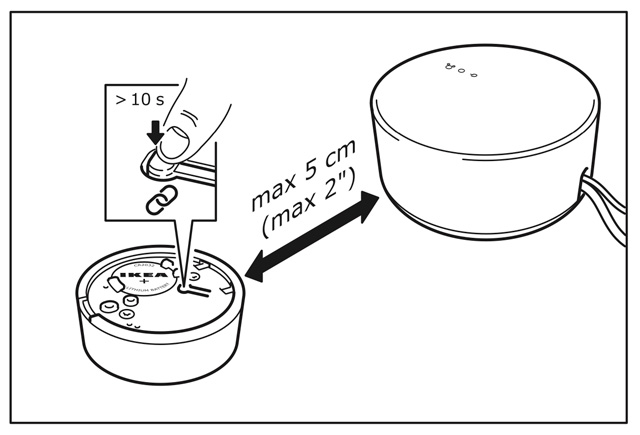

Nous avions sous la main une passerelle fonctionnelle. Nous lui avons donc associé la télécommande Symfonisk. Pour cela, il faut lancer le mode d’association depuis l’application mobile IKEA Home smart (anciennement Tradfri). La télécommande doit être la plus proche possible de la passerelle à ce moment-là. Nous nous sommes un peu perdus lors de la première tentative.
ikea symfonisk bouton sonos apprentissage
Ce type de procédure est censé être simple et rapide, mais la réalité est parfois différente. Nous avons donc tout réinitialisé et nous sommes repartis de zéro. Un bon conseil : suivez à la lettre les instructions de la notice et soyez patient. Et là tout se passe bien. Cette fois-ci, la passerelle a clignoté comme attendu pour valider l’opération.

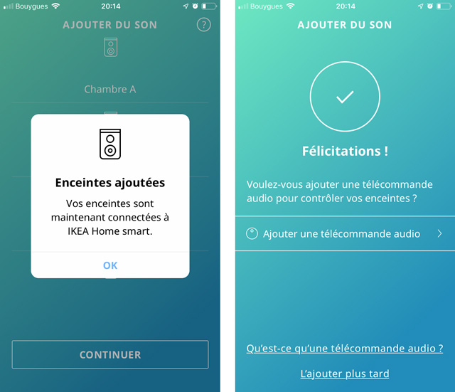

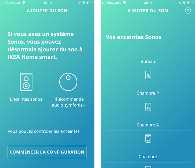

La télécommande est maintenant associée, mais elle ne sait rien faire pour autant. Pour aller plus loin, revenons à l’application mobile. Celle-ci liste les équipements de la maison. Pour ajouter une enceinte Symfonisk, il faut se rendre dans les paramètres.
Le choix « Gérer le son » permet de rechercher les enceintes présentes sur son réseau domestique. Il suffit d’appuyer sur le bouton pour lancer la recherche. Cette étape est très longue. La première fois, l’application ne voit aucune enceinte alors que tout est fonctionnel : la passerelle, le smartphone et les enceintes sont bien sur le même réseau Wi-Fi. Nous relançons l’opération, sans succès une seconde fois. Nous avons alors décidé d’attendre. Nous avons fait autre chose puis nous sommes revenus sur l’application quelques minutes plus tard. Nous relançons la recherche et cette fois-ci est la bonne !
ikea symfonisk bouton sonos app1
ikea symfonisk bouton sonos app2
Comme nous l’avions précisé plus haut, IKEA est compatible avec tous les appareils Sonos, et pas seulement les enceintes IKEA Symfonisk. Dans notre cas, l’application affiche donc sans problème une IKEA Symfonisk, une Sonos Move et deux Sonos Amp. Il est possible de contrôler chacune des zones en vérifiant la musique en cours de lecture, avec les commandes habituelles de volume, saut de plage et lecture/pause.

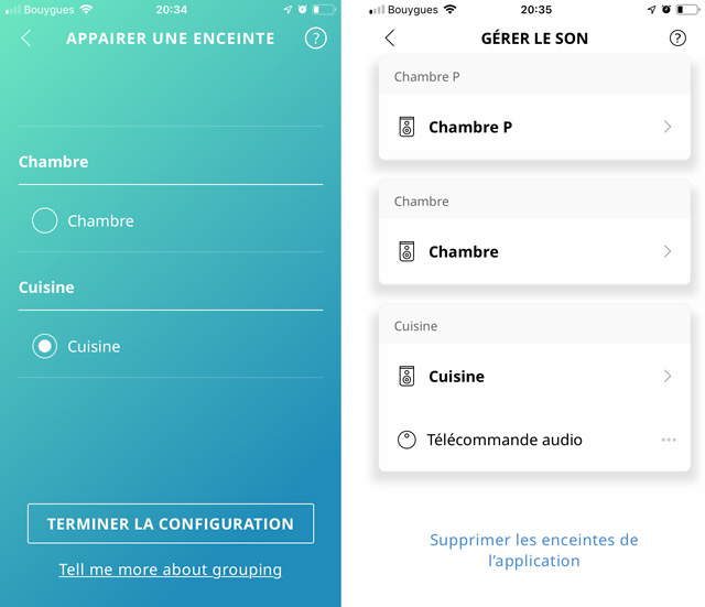

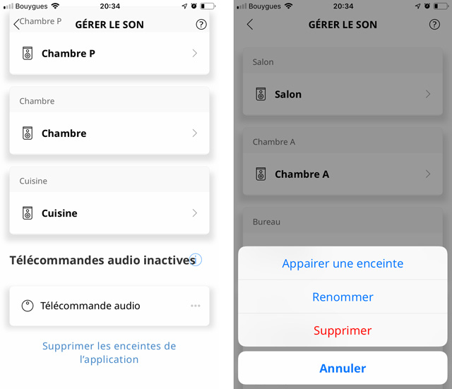

L’application liste également les télécommandes audio inactives. Il y en a bien une, celle que nous avons synchronisée précédemment. En la sélectionnant, nous pouvons la renommer, la supprimer et l’associer à un appareil Sonos en particulier.
ikea symfonisk bouton sonos app3
ikea symfonisk bouton sonos app4
Pour ne pas prendre de risque, nous l’avons associée à notre IKEA Symfonisk étagère. L’association a été immédiate sur l’application. Nous prenons donc la télécommande en main et nous jouons avec le volume. Ça marche ! C’est vraiment super pratique d’avoir une petite télécommande pour démarrer la musique et changer le volume, sans avoir à sortir le smartphone.
En appuyant sur la télécommande, la musique se met en pause. Un double appui et on passe au morceau suivant. Un triple appui et l’on revient au morceau précédent. C’est simple, c’est efficace. Depuis l’application, nous avons pu ensuite déplacer l’association de la Symfonisk vers un amplificateur Sonos Amp. Aucun problème, là aussi tout a fonctionné du premier coup.
