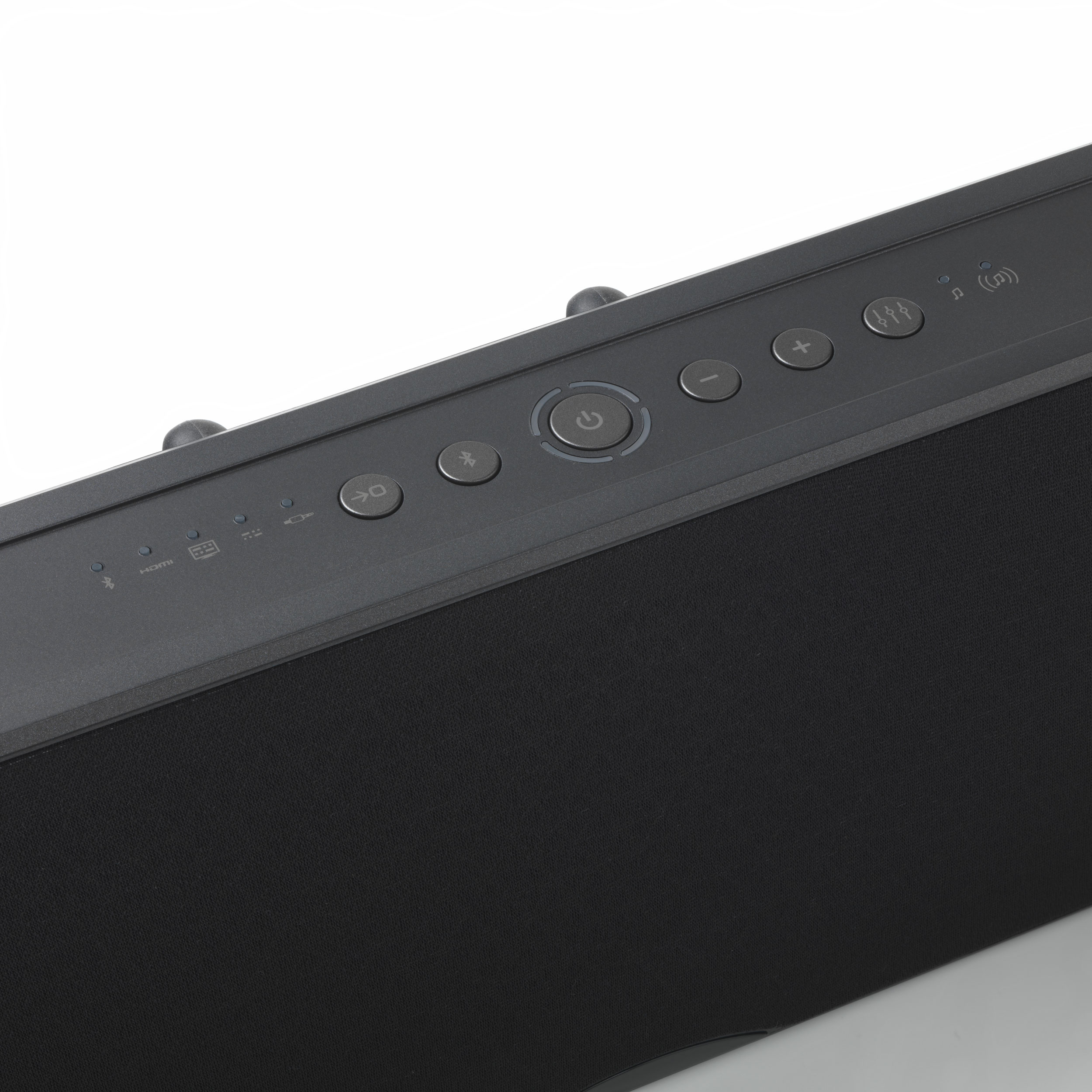

La Dali Katch One est livrée avec une petite télécommande et dispose d'un jeu de touches lumineuses sur sa tranche supérieure donnant accès à toutes ses fonctions. Le pilotage depuis la télécommande du téléviseur associé n'est pas prévu. C'est un peu dommage. Heureusement, il reste possible de piloter la barre de son depuis le téléviseur (allumage, réglage du volume, extinction) lorsque l'on utilise la connexion HDMI ARC. Le reste de la connectique comporte deux entrées numériques optiques, une entrée analogique sur mini-jack, une sortie subwoofer et une liaison Bluetooth. Il n'y a pas de liaison réseau. La Dali Katch One n'est pas une barre de son connectée.
