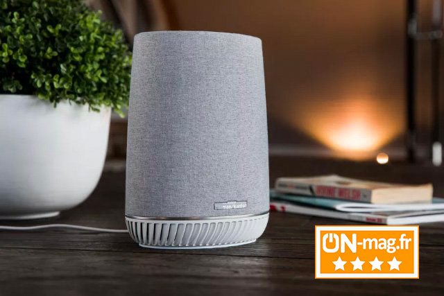

Le Netgear Orbi Voice ressemble avant tout à une enceinte connectée. Il en adopte le format assez classique et le tissu acoustique recouvrant la quasi-totalité de l’appareil vient le confirmer. S’il restait encore un doute, l’inscription Harman/Kardon tout en bas de la face avant vient le dissiper. Netgear a en effet fait appel à l’un des spécialistes du son pour garantir un résultat de qualité.

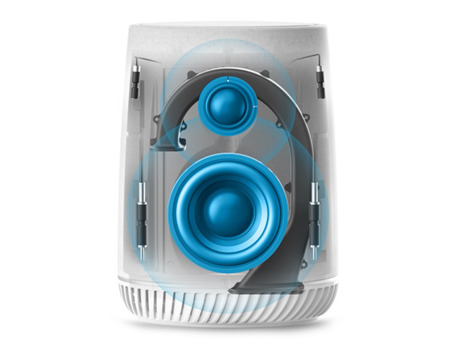

L’ensemble de l’électronique prend place dans la base de l’enceinte, d’où la présence de petites ailettes pour la dissipation des calories. On y trouve toute la partie amplification et gestion du son, mais aussi tout ce qui concerne le réseau. À l’arrière, les seuls connecteurs disponibles sont deux prises RJ45 à 1 Gbps. Deux boutons, un pour la synchronisation et un pour la mise en marche, ont également été placés ici. Netgear a fait l’impasse sur les entrées audio : impossible de lui relier des sources physiques.
L’équipement interne fait appel à un woofer de 8,9 cm surmonté d’un tweeter de 25 mm. Ils sont installés de façon classique, sans artifice de diffusion sonore. Pour le grave, un évent bass-reflex prend place derrière le woofer et débouche à la base. L’ensemble est amplifié par 35 Watts.
La partie Wi-Fi est assurée par quatre antennes invisibles positionnées sur les côtés du boîtier. Elles fonctionnent en tribande, à 2.4 (400 Mbps) et 5 GHz (867 Mbps) pour une couverture maximale. Une borne Orbi principale était nécessaire jusqu’ici pour pouvoir lui associer un Orbi Voice. Depuis peu, l’Orbi Voice peut également fonctionner seul en mode répéteur avec une Livebox Orange en guise de base maîtresse.
