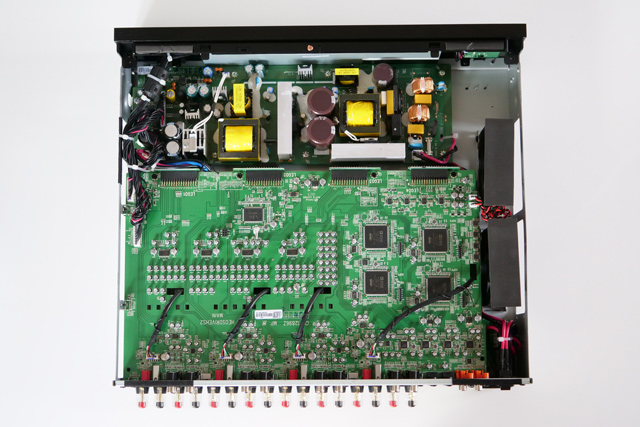

En effet, chaque zone a sa propre adresse IP. C’est vraiment comme si Denon avait collé quatre amplificateurs totalement distincts dans une même boîte. Nous décidons de vérifier à l’intérieur en ouvrant le Drive. On voit bien qu’un grand nombre d’éléments sont en quadruple exemplaire, mais ils sont rassemblés sur des cartes communes. L’amplification en classe D développe 2x60 Watts pour chaque zone. Elle peut être bridgée pour obtenir 130 Watts en mono. L’étage d’alimentation est commun aux quatre zones.
Nous notons la présence de deux grands ventilateurs pour refroidir tout ce beau monde. Nous ne les avons pas entendus durant toute notre période de test. Que le Drive soit installé dans un rack ou une armoire, ces ventilateurs garantissent une température de fonctionnement optimale.
