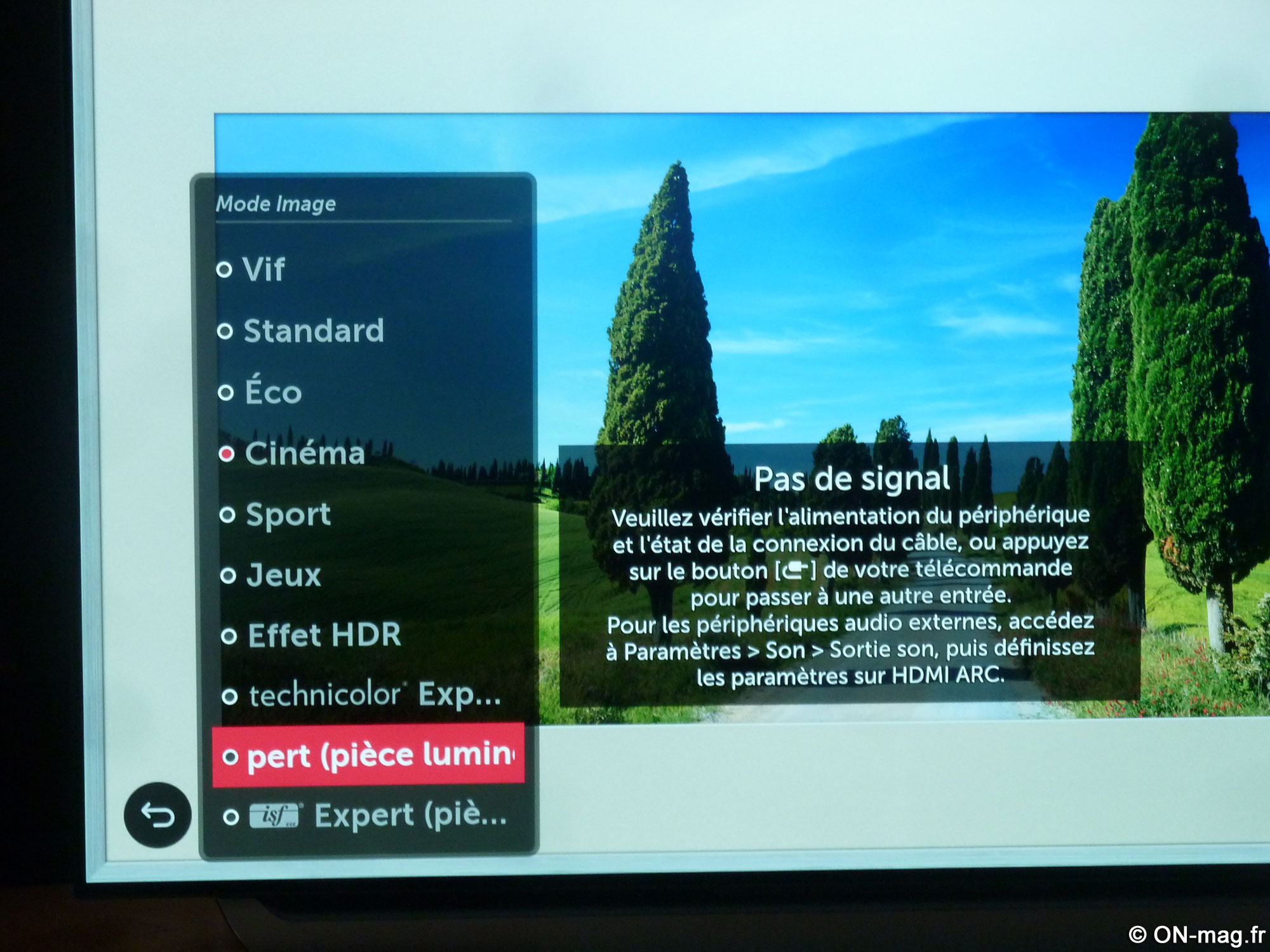

Ce milieu de gamme intègre une dalle OLED 10 bits de dernière génération dont les performances intrinsèques restent quasi identiques à celle de l’an dernier. La résolution est Ultra HD 4K (3840 x 2160 pixels), la luminosité avoisine les 800 nits avec un espace colorimétrique couvrant 99 % du DCI-P3. On ne parle pas du contraste qui est infini, c’est le propre de l’OLED. Sur ce 55 pouces, LG a également mis en place un système d’insertion d’images noires afin d’optimiser la netteté des mouvements.
Ce téléviseur est compatible avec le HDR, qu’il soit HDR10, HLG ou Dolby Vision et ajoute en plus le Technicolor développé par la société française du même nom (utilisé pour l'instant uniquement au cinéma). Comme ses prédécesseurs de 2017, côté son, ce téléviseur est aussi compatible Dolby Atmos. Il est possible d’alimenter un ampli audio idoine en se servant de la prise HDMI eARC.

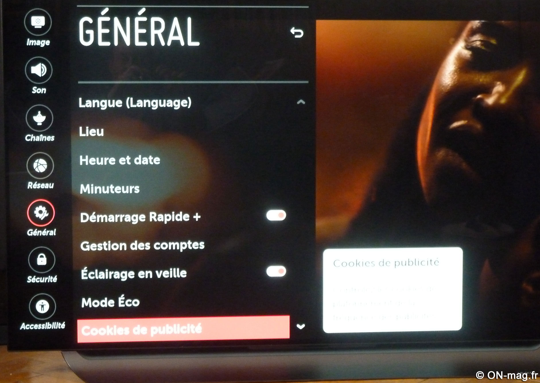

Depuis 2014, LG fait confiance à son interface WebOS, c’est toujours aussi ludique et facile à utiliser avec un système de tuiles colorées comme des onglets. On apprécie cette navigation et la fluidité des commandes. La commande vocale a été améliorée grâce à ThinQ, on peut demander des contenus ou régler le téléviseur. La recherche s’effectue sur plusieurs applications ou sites comme Netflix, YouTube etc. C’est efficace et la compatibilité Google Assistant est disponible après mise à jour. Les fonctions Smart TV sont complètes et l’affichage des pages est d’une grande rapidité.

Comme sur tous les téléviseurs OLED, ce qui frappe dès l’allumage, hyper rapide ici, c’est le contraste infini et l’angle de vision très large. On peut se placer sur le côté sans perdre en netteté ou en intensité des couleurs. Et ces noirs sont toujours aussi impressionnants par leur profondeur abyssale. Cela permet de donner un piqué très cinéma au téléviseur, d’apporter du relief aux plans et de sortir de l’ombre des détails enfouis sur un écran LCD classique ou à LED. L’image est fouillée et avec le procédé anti saccades, les mouvements sont fluides. En HDR on retrouve ces qualités avec une luminosité qui semble avoir été améliorée sur les pics lumineux et les aplats de couleurs passent mieux avec une réduction du bruit vidéo plus performante. L’ensemble est plus équilibré, les zones sombres sont mieux restituées et les lumières ne sont pas cramées. Vous l’aurez compris, ce "petit" téléviseur OLED a tout d’un grand et mérite largement le coup d’œil !
