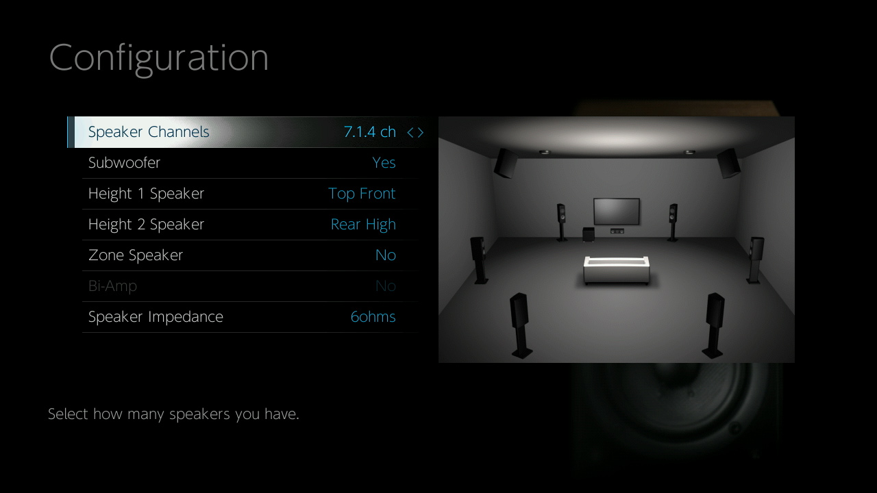

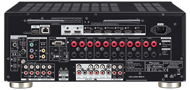

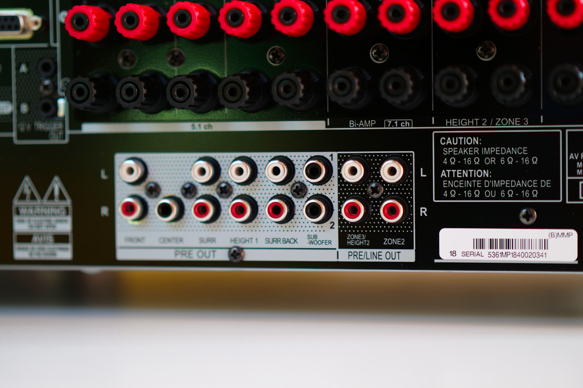

Le Pioneer VSX-LX503 est un appareil qui compte neuf canaux d’amplification pointant à 180 Watts chacun, sous 6 ohms. Il y a donc de quoi faire bouger toutes les enceintes, même de taille imposante ou de sensibilité un peu basse. Ces canaux peuvent être configurés en 7.1.2 ou en 5.1.4. Pour faire du 7.1.4, il faudra ajouter un amplificateur stéréo externe pour récupérer les deux canaux manquants. Toutes les configurations intermédiaires sont possibles, comme du 4.1.4 entre autres exemples.
Le Pioneer VSX-LX503 dispose de six entrées HDMI à l’arrière et une en façade, ainsi que de deux sorties. Elles sont toutes UHD/4K et elles reconnaissent toutes la plupart des HDR : HDR10, HLG, Dolby Vision. Dans ce domaine donc, pas trop de risque d’incompatibilité. Parmi les entrées analogiques, on en compte une pour platine vinyle.

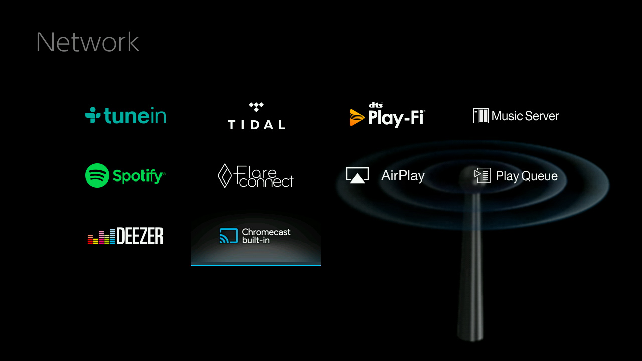

Les capacités réseau sont plus que complètes, avec l’accès aux principaux services de musique en ligne. Le Pioneer VSX-LX503 est surtout très ouvert sur le multiroom avec différents protocoles permettant de le faire communiquer avec de nombreux autres appareils. Il y a le FlareConnect, dédié aux appareils Pioneer et Onkyo. Ensuite, on trouve les universels Chromecast et AirPlay pour les environnements Android et Apple. Pioneer a ajouté récemment le Works with Sonos qui permet au VSX-LX503 de servir d’amplificateur à un module Sonos Connect : il s’allume et s’éteint de façon synchronisée avec lui.
Pioneer VSX LX503 rear

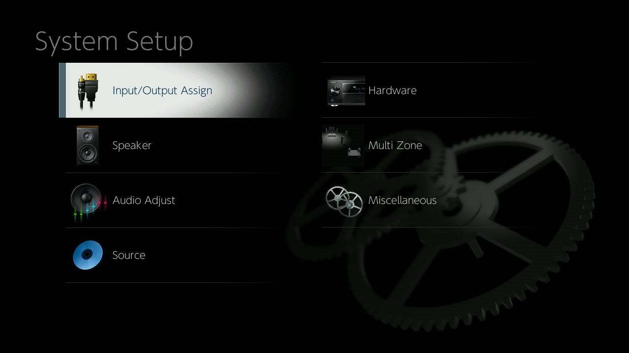

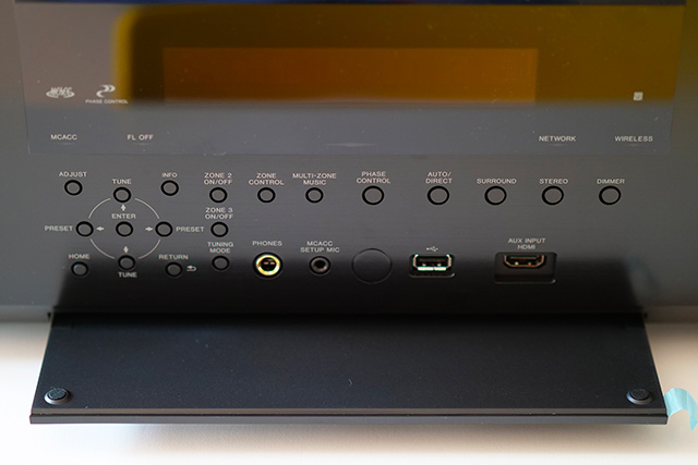

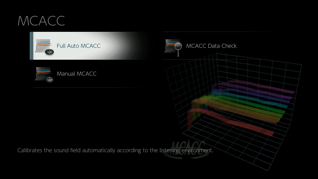

Chez Pioneer, pas d’installation guidée pas-à-pas, vous devez parcourir les menus pour adapter l’appareil à votre système. Le calibrage automatique démarre dès que vous raccordez le microphone fourni à l’ampli. Cette procédure est assez rapide, avec une seule position de micro, mais l’ampli passe de nombreuses fois sur chaque enceinte. Il règle tout seul les niveaux, l’égalisation, la phase, le ou les caissons ainsi que la suppression des ondes stationnaires. Ensuite, via l’application mobile Pioneer, il est possible de modifier les réglages selon vos goûts.

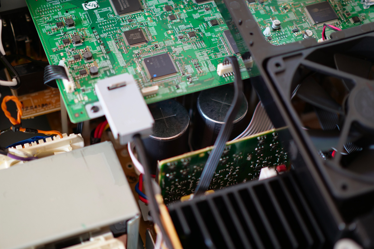

Pioneer VSX LX503 inside
