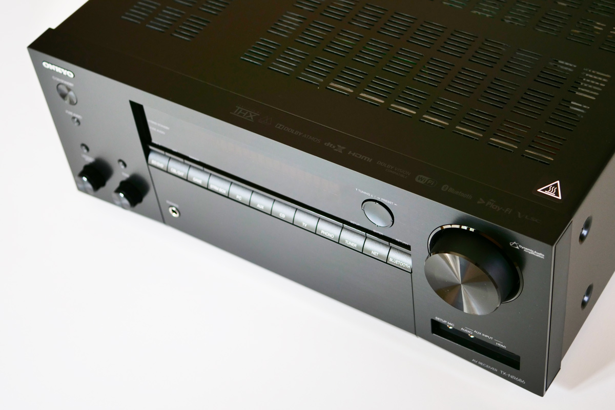

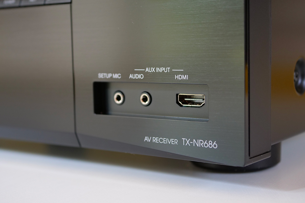

Onkyo ne chamboule pas les habitudes. La face avant du TX-NR686 est dans la droite lignée des modèles de la marque. D’une apparence simplifiée, elle accueille un gros potentiomètre de volume ainsi que les touches d’accès direct à chacune des sources. On trouve également une prise casque, une entrée HDMI et une entrée analogique sur prise mini-jack. L’afficheur sur une ligne est toujours de couleur verte. L’appareil pourra être acquis en noir ou en finition argentée.

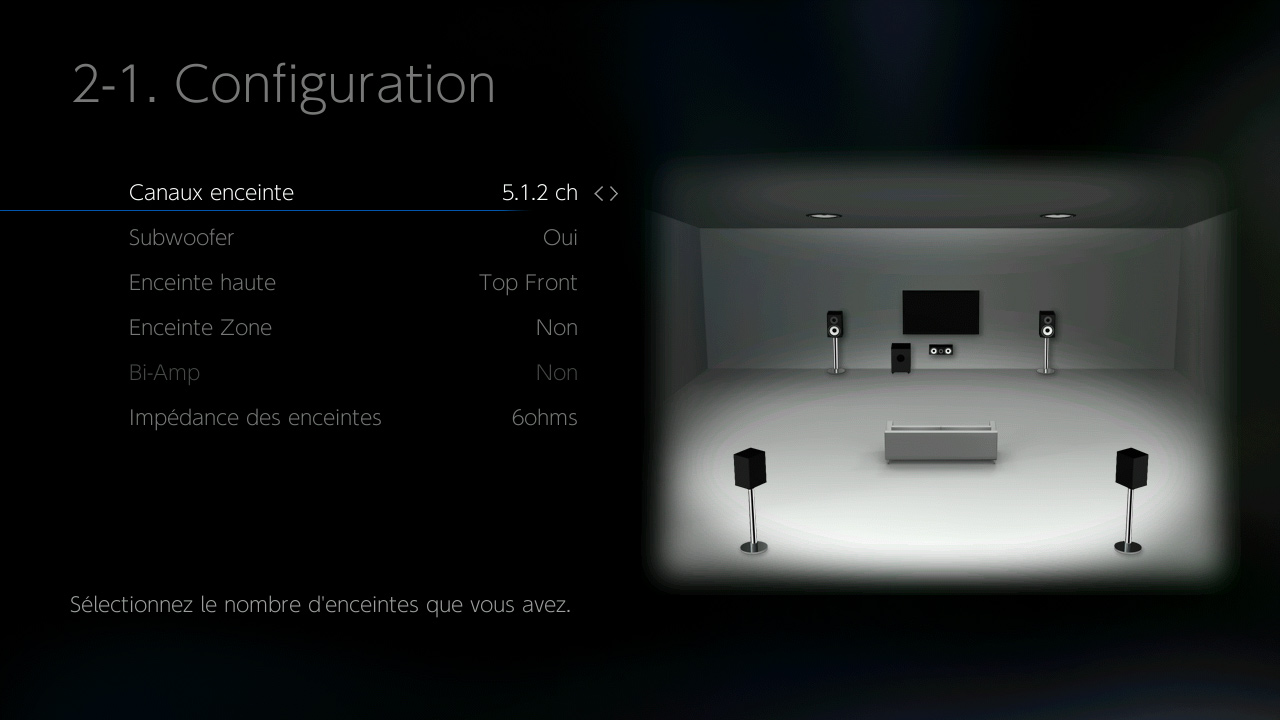

Configuration au choix : classique 7.1 ou immersive 5.1.2
L'Onkyo TX-NR686 revendique une puissance de 120 watts sur chacun de ses 7 canaux. Il peut fonctionner en configuration 7.1 avec des enceintes surround latérales et arrières. Il peut aussi passer en mode immersif, il faut alors sélectionner la configuration Atmos et DTS:X avec deux haut-parleurs au plafond, à la place des voies surround arrières. On retrouve également les possibilités d’upmix Dolby Surround et DTS Neural:X, pour utiliser toutes les enceintes en permanence, même depuis des sources stéréo.

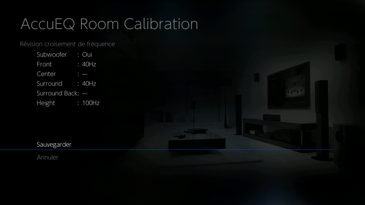

Le calibrage fait appel à la technologie AccuEQ propre à Onkyo. La procédure est vraiment très rapide, et elle s’effectue en une seule passe. Les systèmes concurrents nécessitent souvent plusieurs mesures, avec déplacement du microphone à chaque fois. On pourrait craindre un résultat moins efficace. Il n’en est rien, comme nous avons pu le constater.

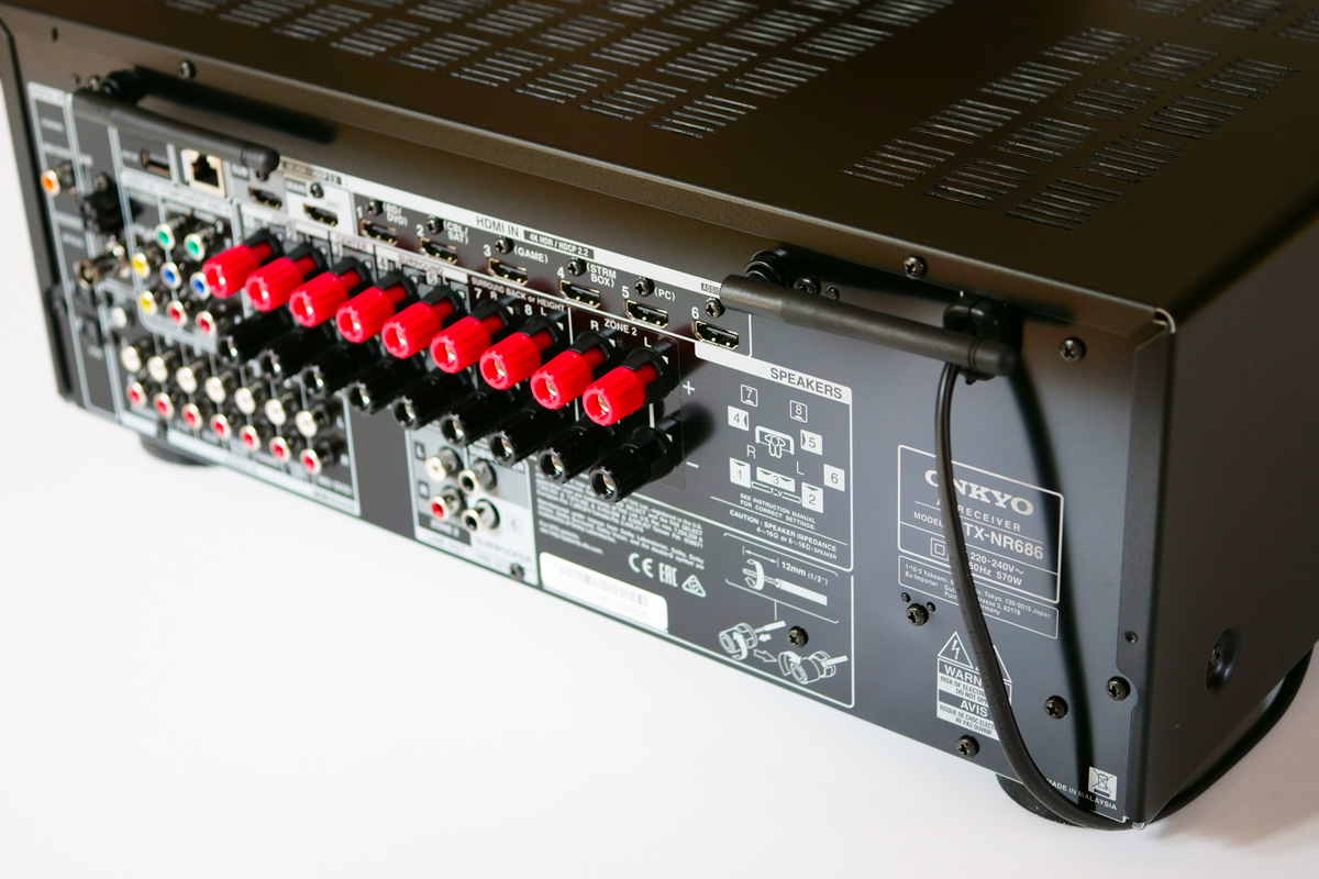

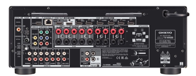

La connectique de l'Onkyo TX-NR686 est bien fournie. Elle se partage entre huit prises HDMI en entrée et deux en sortie, toutes compatibles 4K et HDR, mais aussi de nombreuses prises audio analogiques et numériques. Il y a le Bluetooth et la connexion réseau. Cette dernière donne accès aux principaux services de musique en ligne, mais aussi au multiroom dans deux versions : soit en FlareConnect, un mode propriétaire commun aux appareils Onkyo et Pioneer, soit en DTS Play-fi, plus universel. L'Onkyo TX-NR686 est en outre compatible Chromecast Audio et AirPlay !

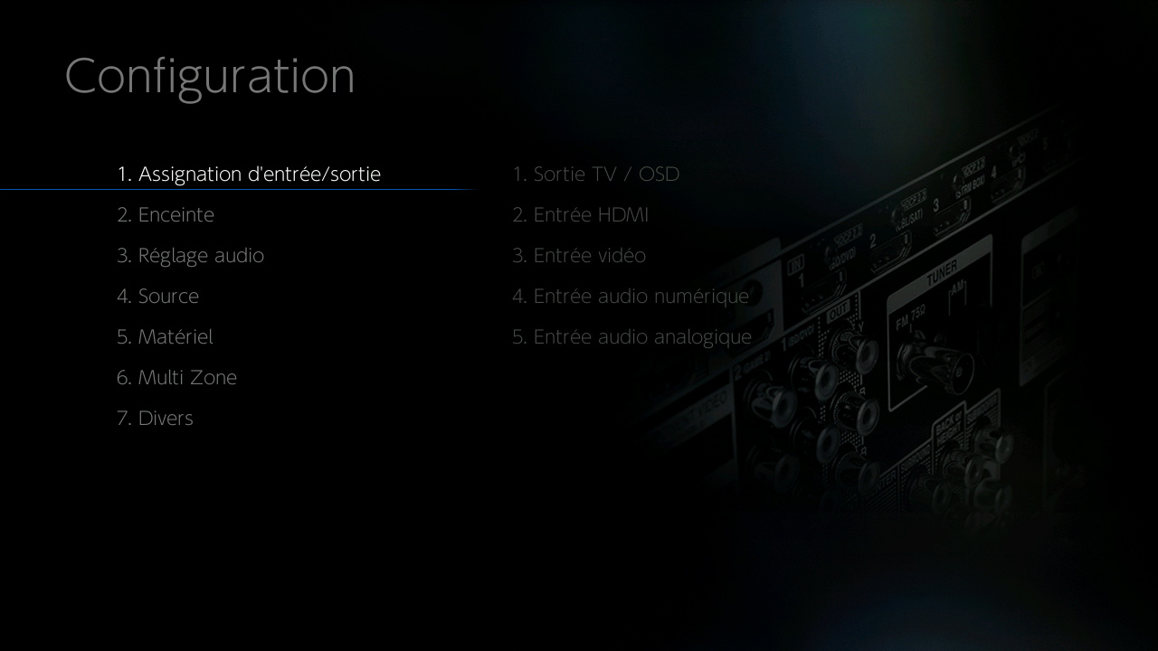

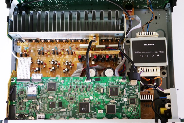

Cet ampli Onkyo TX-NR686 ne propose pas de procédure d’installation pas-à-pas. Il faut se contenter de la notice et régler chaque paramètre dans le menu selon ses attentes. En ce qui concerne le calibrage, il suffit de brancher le microphone sur la prise dédiée en façade pour l’initier, puis suivre les étapes à l’écran.
Cet ampli reste un modèle d'entrée de gamme et les paramètres sont donc relativement limités. Cela ne devrait pas vous prendre beaucoup de temps en dehors du calibrage automatique et du renommage des sources.
Onkyo TX NR686 inside
