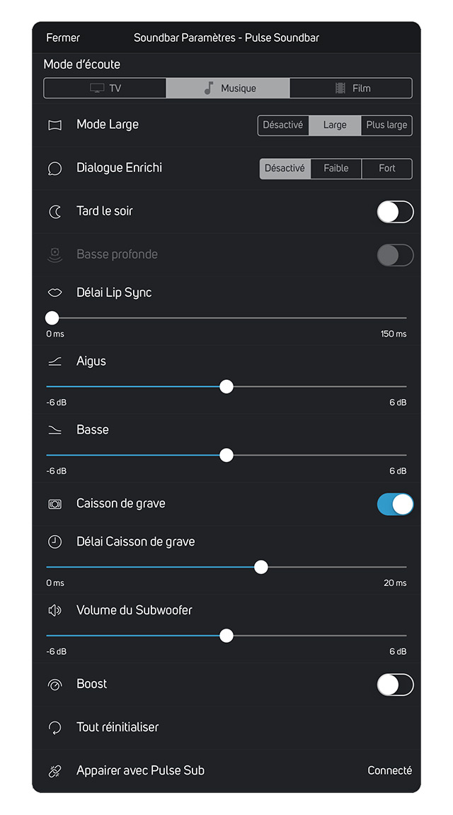

J'ai débuté les tests par la partie film. La sortie optique d'un lecteur Blu-ray Oppo est reliée à l'entrée de la barre. La première impression positive concerne la scène sonore. Les voix sont claires et intelligibles, bien centrées. Le reste des actions se déplacent légèrement sur la largeur de la barre, tout en restant dans ses limites. En revanche, toutes les micro-informations d'ambiance se développent en largeur et en hauteur tout autour de la barre, offrant un rendu plutôt réaliste. En l'absence d'enceintes arrières, il n'y a pas d'effet de bulle sonore, mais cette scène grandeur nature face à moi suffit à me happer dans l'action. C'est vraiment très agréable et qualitatif. Le niveau d'ambiance est d'ailleurs paramétrable : "désactivé", "large" ou "plus large". Le réglage "large" est parfait, le "plus large" exagère un peu trop sur la réverbération.
Le caisson vient renforcer la barre dans le grave proprement. Il est assez sec et dynamique. Il est capable de niveaux importants mais il ne descend pas très bas, forcément en clos et dans un si petit volume... Mais son apport reste tout à fait valable, on se rend compte lorsqu'on le coupe qu'il manque vraiment quelque chose, cela valide son intérêt. Il est dommage que les réglages de phase et de coupure ne se trouvent que sur le caisson. Cela aurait été pratique de les avoir dans l'app pour réaliser les réglages depuis la position d'écoute. Surtout qu'il y a un réglage de délai qui lui, ne se trouve que dans l'app. Par ailleurs, le réglage de niveau est doublé : sur le caisson et dans l'app. On règle celui sur le caisson une fois pour toutes en cherchant l'équilibre, et on peut jouer sur celui dans l'app pour ajuster selon le besoin.
D'autres réglages se trouvent dans l'app, comme le rattrapage du délai sur les dialogues (lip sync), un mode nocturne qui remonte le grave à bas niveau ou encore un bass boost. Le paramètre "dialogue enrichi" qui met en avant les voix est réussi et arrive à bien faire ressortir les dialogues sur des bandes son hyper chargées. Vous pouvez le positionner sur "faible" par défaut. Sur "fort", j'ai trouvé qu'il accentuait les sifflantes.
En écoute musicale uniquement, j'ai retrouvé un rendu digne d'une bonne petite paire d'enceintes que l'on aurait rapprochées l'une de l'autre. On obtient une belle stabilité, un joli médium bien défini. Les voix sont détaillées, précises, pas du tout caverneuses comme on pourrait le craindre de la part d'une barre de son. J'ai été agréablement surpris, on peut quasiment dire que c'est une barre de son HiFi. Il ne faut pas hésiter à laisser en marche le réglage d'ambiance sur "large". Même si cela n'est pas très fidèle, audiophilement parlant, l'ambiance est décuplée pour un rendu plus vivant et bien agréable au quotidien.
Côté ergonomie, il est dommage que Bluesound n'ait pas prévu de boutons ni d'indicateur de volume sur la barre. Les autres appareils de la gamme ont tous des touches sur le dessus. Ici, rien de tel. Cependant, il est possible d'associer les touches de la télécommande infrarouge de son téléviseur à la barre. On se retrouve donc avec la possiblité de régler le volume facilement, sans avoir besoin d'ouvrir l'application mobile. Je vous conseille absolument de le faire et il est dommage que cette fonctionnalité ne soit pas mise beaucoup plus en avant dans les paramètres.
