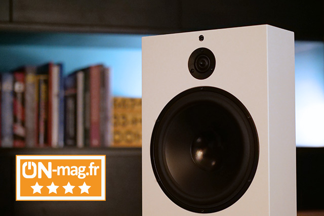

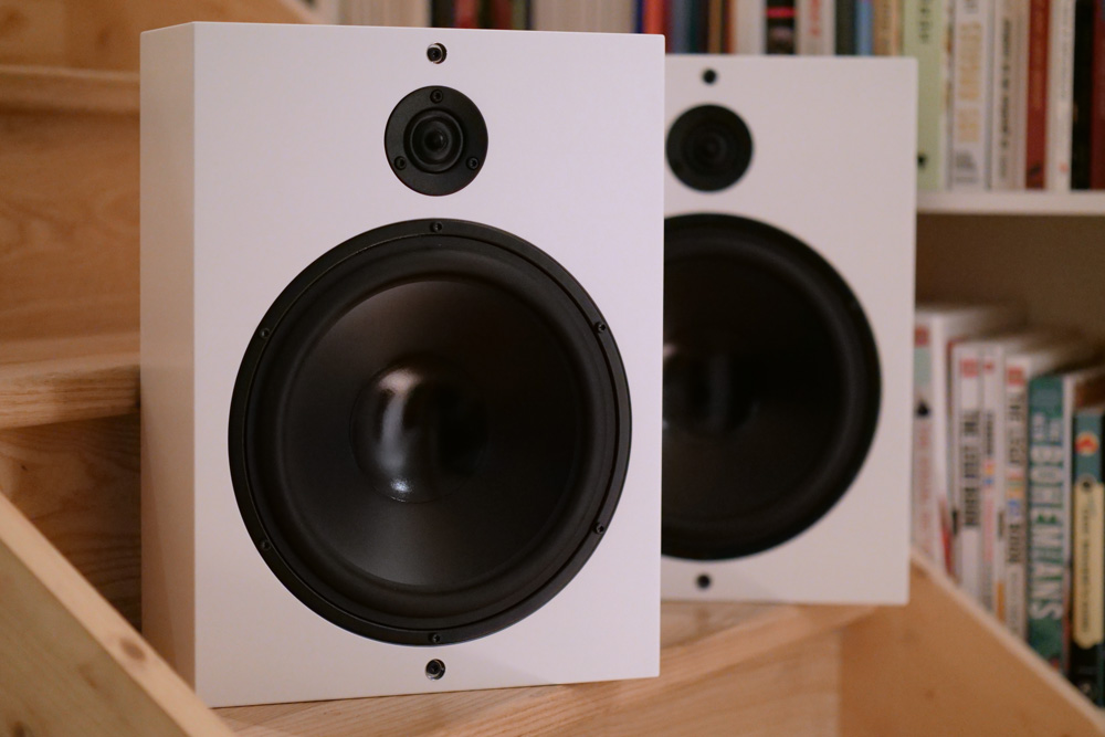

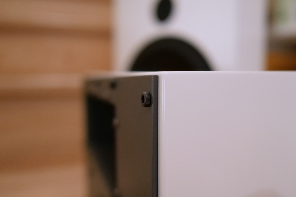

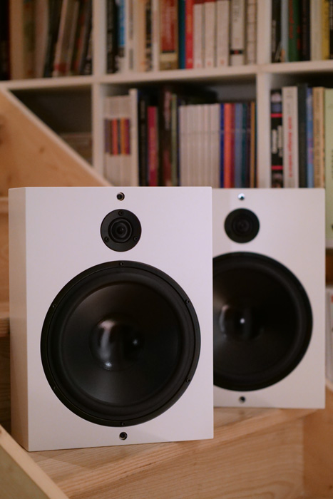

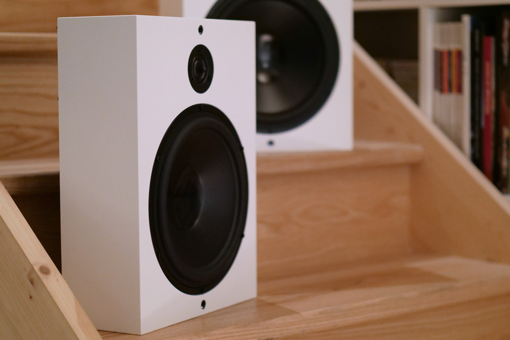

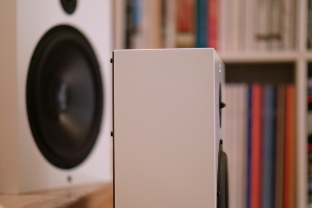

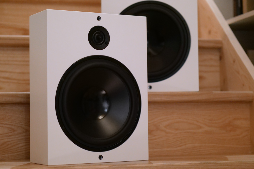

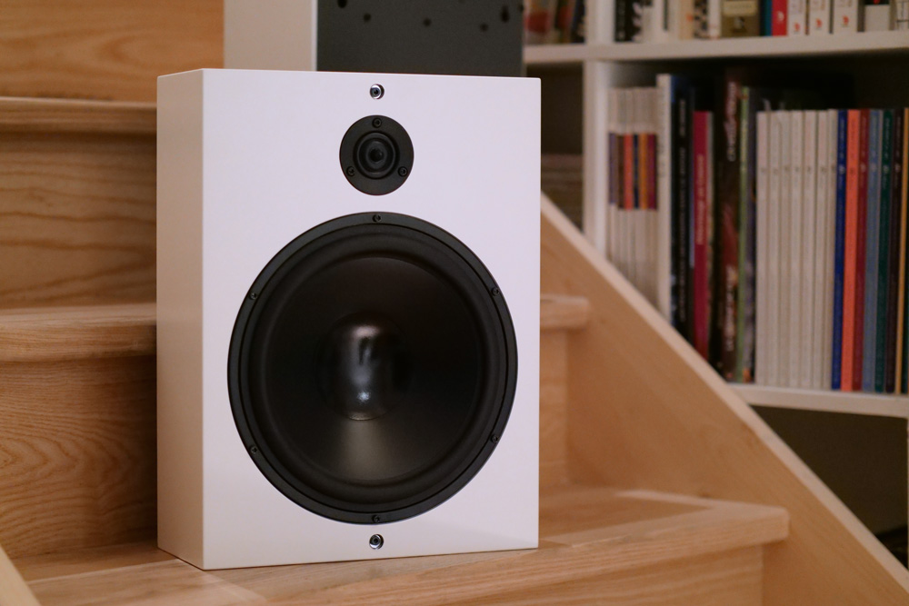

La CPH-10P mesure 30x40 centimètres en façade. Autant dire que le woofer de 25 cm en occupe une bonne partie. On s’attend à trouver ce diamètre de haut-parleur dans de grosses enceintes colonnes, des monitors ou des caissons de basse. Mais tout de même plus rarement, ou pour ainsi dire jamais dans une enceinte aussi plate : moins de 13 centimètre d’épaisseur. Surtout qu’Artcoustic nous avait habitué jusqu’ici à multiplier les petites membranes dans ses autres gammes d’enceintes. Le plus haut de gamme de la série SL embarque en effet 24 petits woofers.

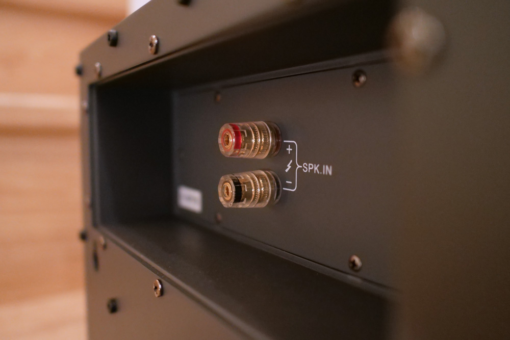

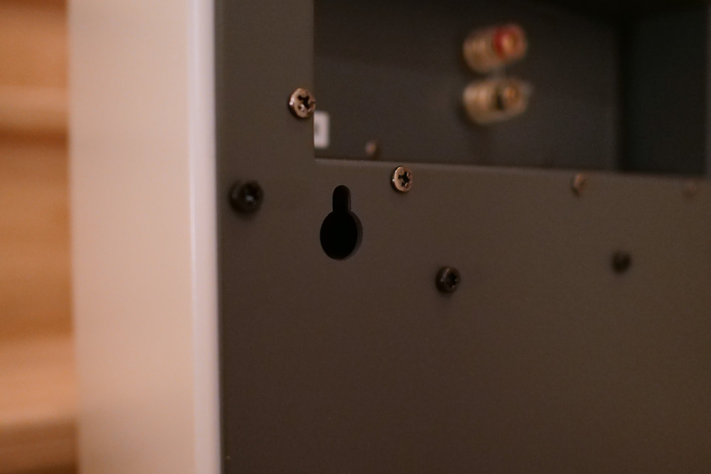

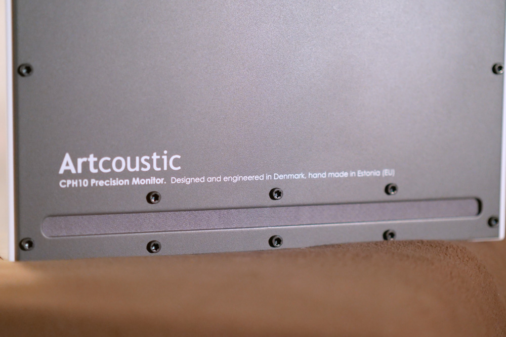

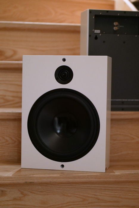

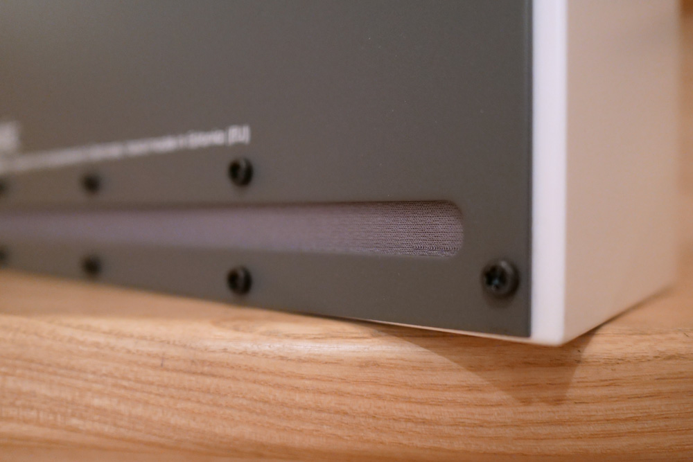

Le choix contraire a donc été fait ici, pour mieux descendre en fréquence et se suffire à elle-même. On note la présence d’un évent ultra fin, comme une lame d’air, tout en bas de la face arrière. En haut de celle-ci, le bornier est enfoncé pour ne pas venir gêner le positionnement au mur. Juste en-dessous se trouvent les deux encoches nécessaires à ce mode de fixation. Mais on peut tout aussi bien les laisser posées sur un meuble ou des étagères.

Pour les besoins de ce test, je ne suis pas allé jusqu’à faire des trous dans mes murs et je me suis donc contenté de les poser sur des pieds, à la place des mes enceintes de référence. Les borniers sont d’excellente qualité et ils acceptent bien sûr les fiches bananes. Sur les conseils du distributeur français de la marque, j’ai suivi une longue période de rodage avant de passer à l’écoute.
Lorsque l’on écoute de nouvelles enceintes, la première impression est souvent la bonne. Dans le cas de ces CPH-10P, ce qui frappe en premier lieu, c’est l’image sonore holographique qu’elles proposent. Les enceintes disparaissent tout simplement, il est quasiment impossible de les localiser. La scène sonore est très profonde, elle se déploie facilement derrière les enceintes. Libertango, de Grace Jones, se joue dans une ambiance très caractéristique qui fait même disparaître le mur derrière les enceintes.

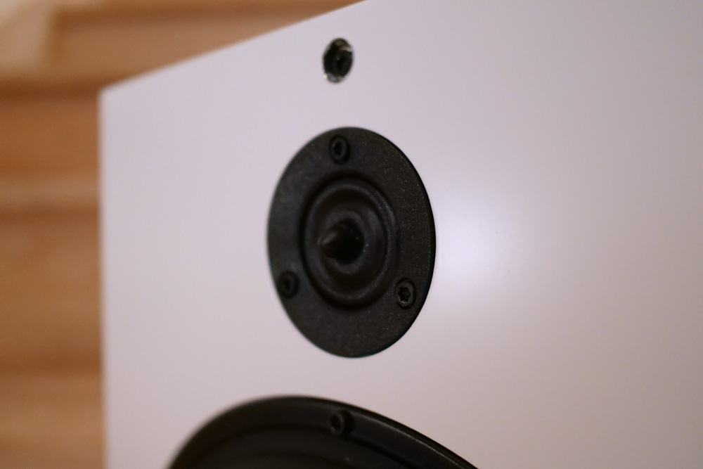

Sur de la musique très détaillée et aérée, ces enceintes sont à leur aise. Tout est parfaitement défini, dans les contours et le placement. Les claquements de doigt et autres petites percussions sont réalistes dans leur restitution, grâce à l’association de ce tweeter à la définition exceptionnelle et aux capacités du woofer en termes de rapidité. Le médium est donc rapide et l’aigu arrive à être ciselé sans être fatigant, un très bon point. Sur Herman’s Habit, morceau issu de la B.O. de La La Land, les différents instruments sont parfaitement détachés, les percussions de la batterie jazz sont précises et nettes, et les cuivres affirment leur présence sans devenir agressifs.
