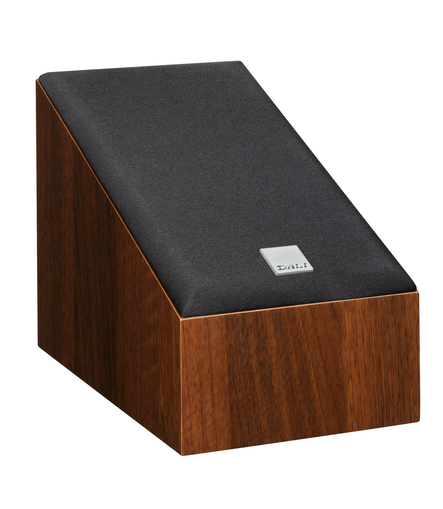

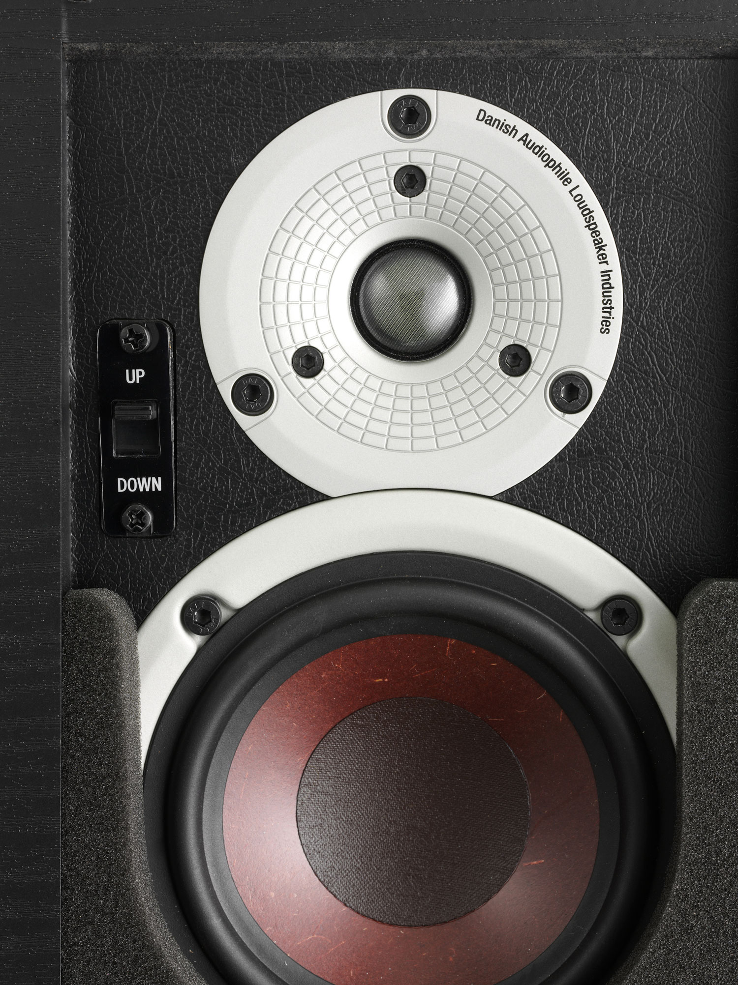

L'Alteco C-1 fait partie de l'entrée de gamme, Spektor de Dali, et elle est de cette nouvelle race d'enceintes acoustiques conçues pour les effets audio 3D (Dolby Atmos, DTS:X, Auro 3D) par réflexion sur le plafond. Elle fonctionne en charge close, en deux voies. Il est possible de la poser tête vers le haut, sur le dessus d'une colonne principale d'une installation Home Cinéma. Mais on peut également l'accrocher au mur en hauteur. Son baffle est idéalement incliné pour les différentes positions et comporte un sélecteur donnant le choix entre deux modes d'égalisation : "up" et "down".

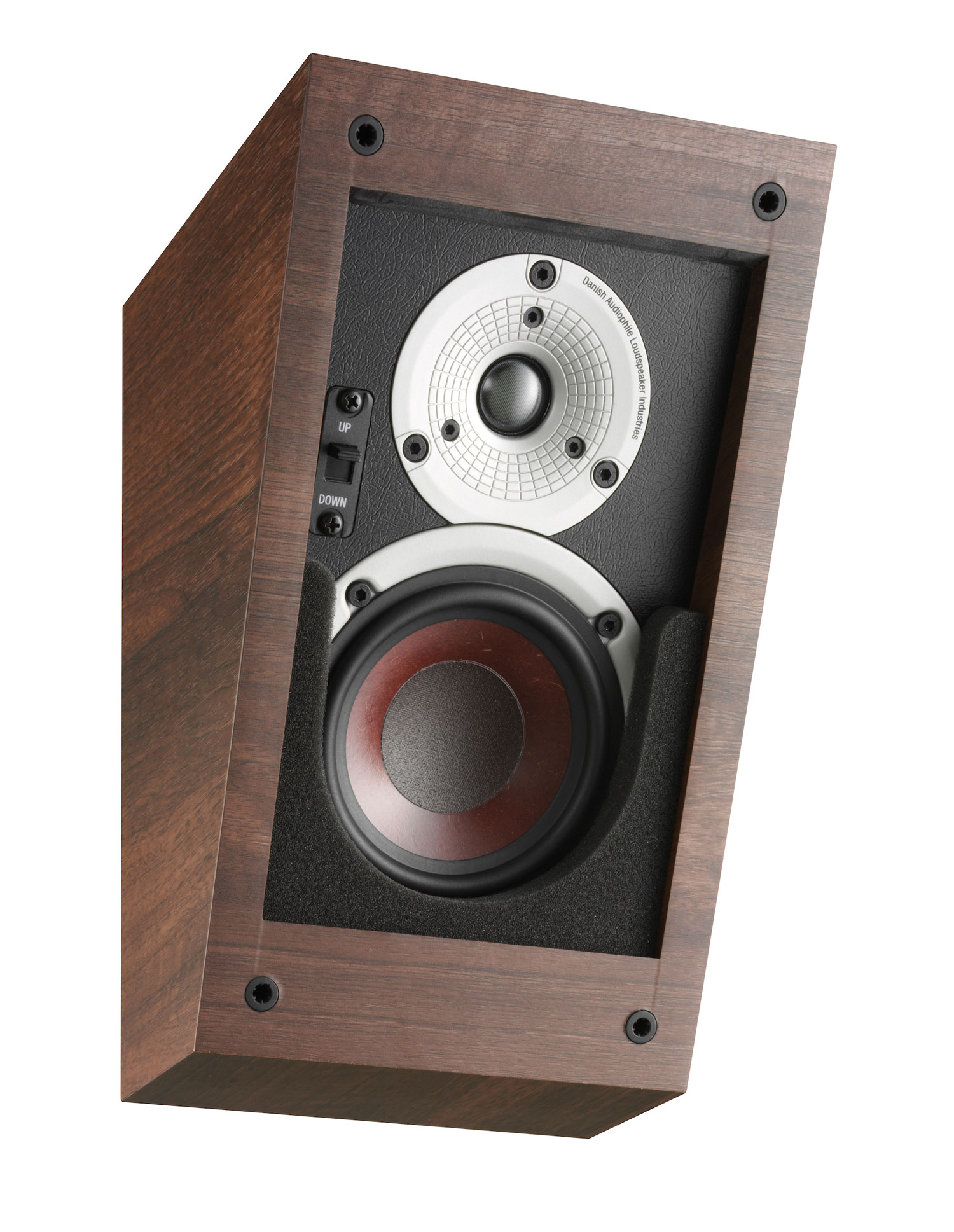

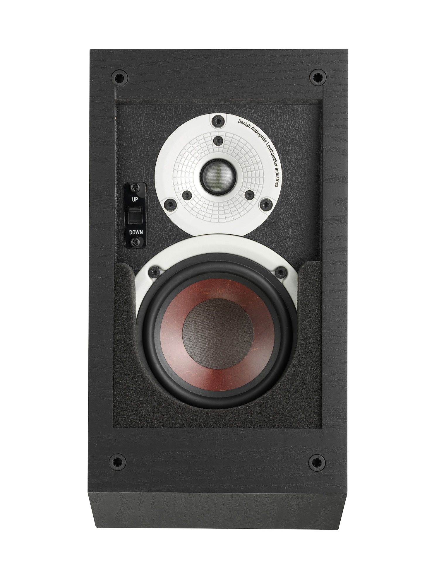

Comme toujours chez la marque danoise Dali, la construction de l'Alteco C-1 est très propre et étudiée en détail. Tout est sérieux et bien pensé. Les haut-parleurs sont des modèles de conception maison. Le tweeter est à dôme en textile imprégné de 21 mm avec petite amorce de pavillon striée pour éviter les effets de bord. Le boomer utilise une membrane en pulpe de bois, une spécialité de Dali. Son saladier est en tôle emboutie de bonne épaisseur et bien rigide. Sa bobine est prévue pour d'importants débattements. Les deux transducteurs disposent de moteurs à aimants ferrite sérieusement dimensionnés.
On est également agréablement surpris par le soin apporté à la réalisation du coffret de ces enceintes vendues à petit prix. L'habillage en vinyle façon frêne noire ou noyer est basique, mais déjà d'un niveau plus qu'honorable. Une finition blanche sera aussi proposée d'ici peu tandis que les panneaux en médium de 16 mm d'épaisseur de l'ébénisterie sont de belle qualité, usinés et assemblés avec précision.

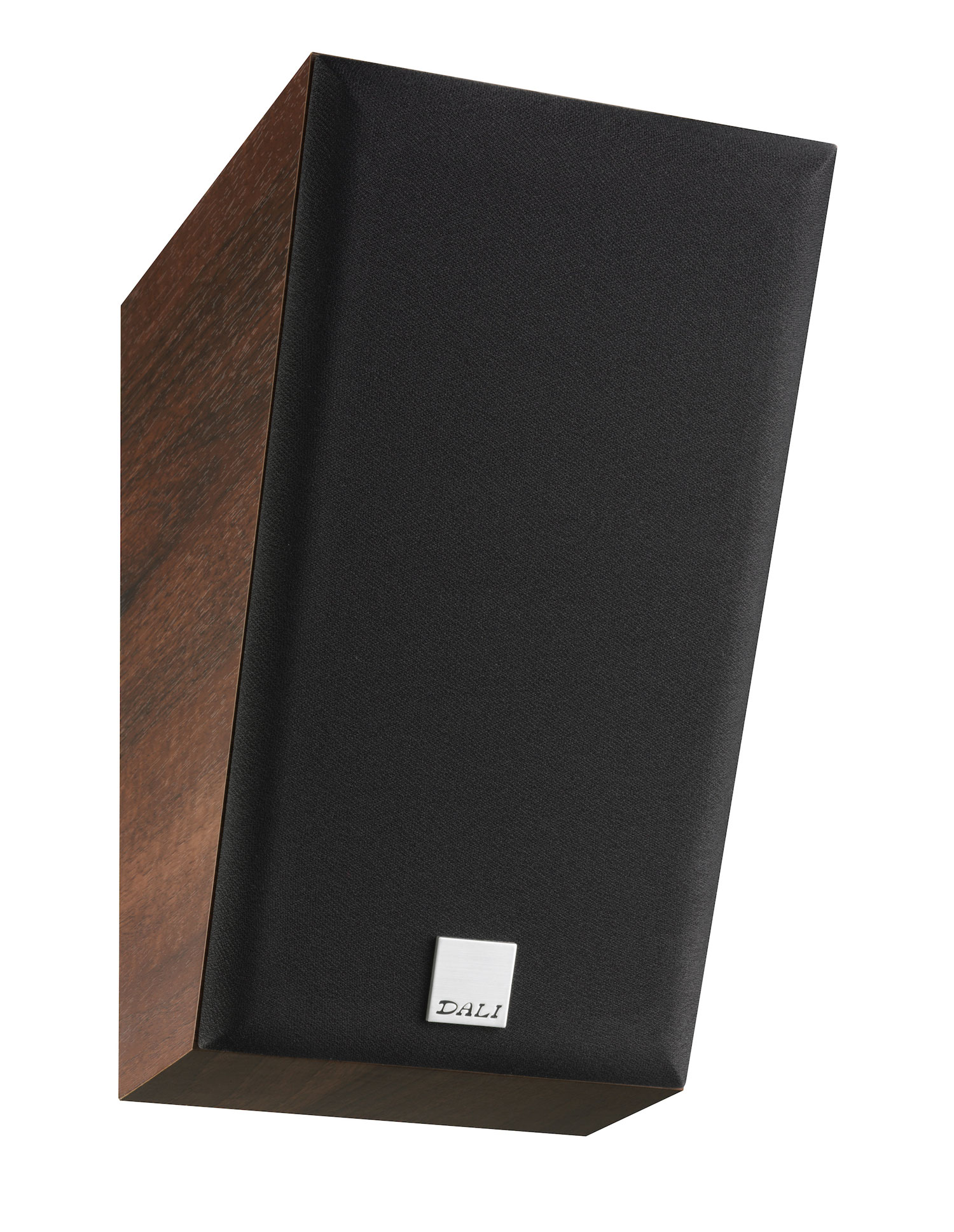

Les différentes positions que peuvent adopter les enceintes Dali Alteco C-1. Nous, on les verrait bien aussi autour d'un ordinateur ou d'un téléviseur en configuration 2.1, tout simplement posé sur un meuble aux côtés de l'écran.
Une enceinte qui marche aussi bien la tête à l'endroit qu'à l'envers
