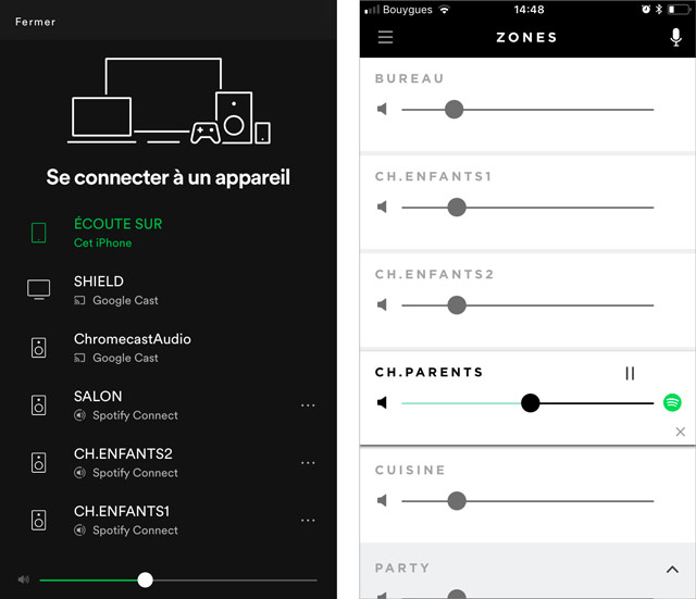

Avec Spotify Connect, le principe est le même. Depuis l’app Spotify, on appuie sur l’icône de partage audio et on retrouve bien les sept possibilités offertes par la centrale VSSL.
VSSL spotify connect

Le mode party rassemble les six zones, mais on peut aussi le personnaliser. On pourra alors exclure certaines zones. A tout moment, depuis la page d’accueil de l’app, on a la main sur le volume général du mode partu, mais aussi celui indépendant de chaque zone concernée par le mode party.
VSSL mode party
