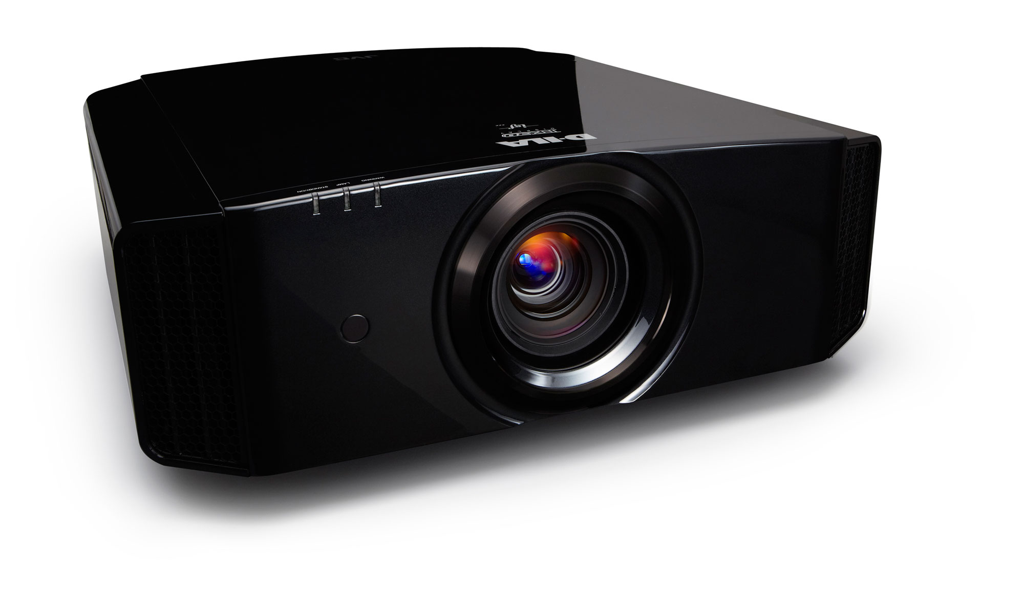

Un vidéoprojecteur massif, costaud et 3D ready

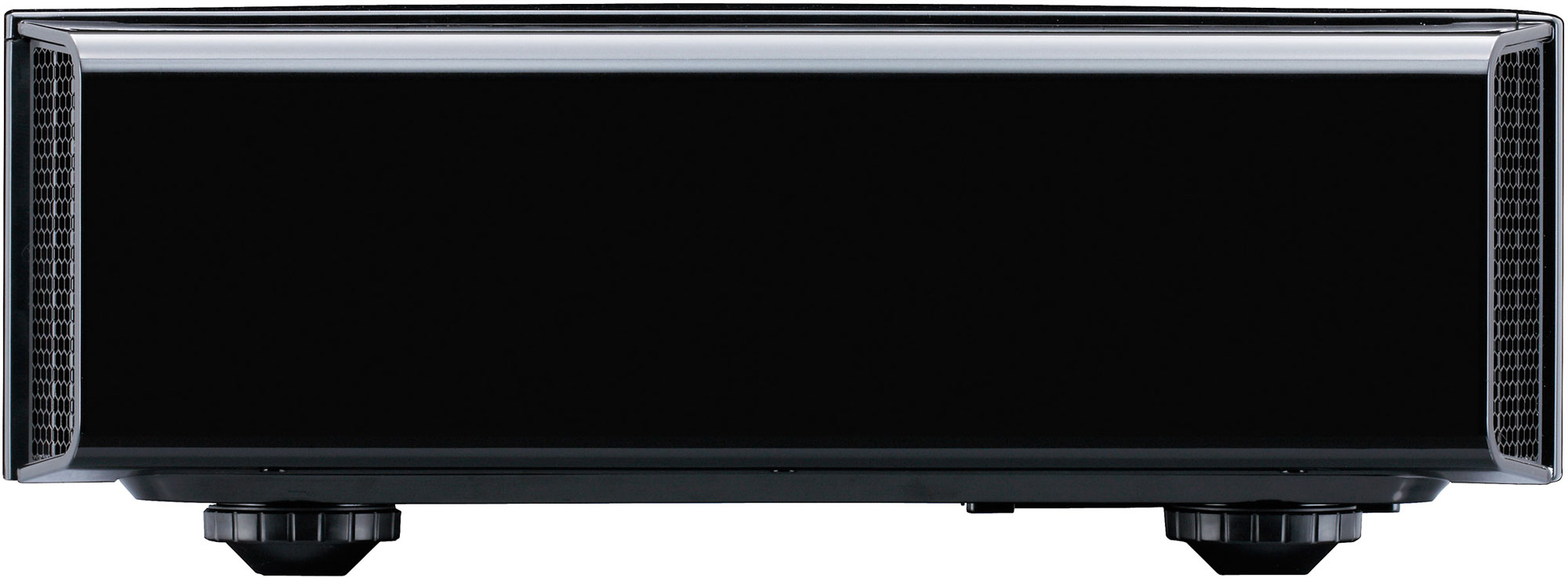

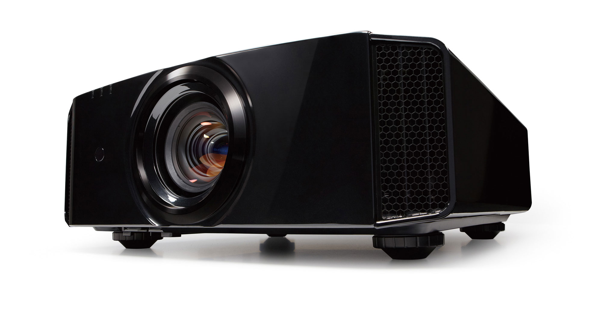

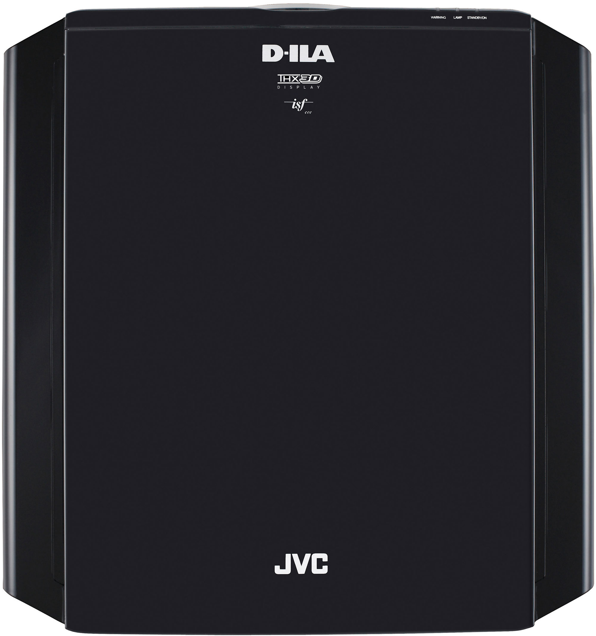

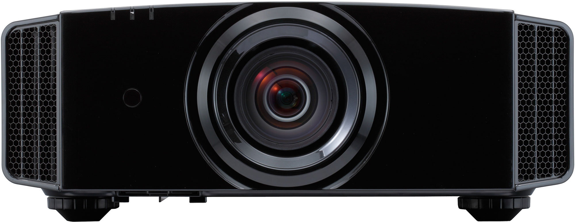

Notre JVC DLA-X9500 est donc le haut de gamme de la marque, en dehors du DLA-Z1, et il ressemble comme deux gouttes d'eau à son prédécesseur. Disponible en noir ou en blanc, il est toujours aussi massif avec pratiquement 48 cm de profondeur et un poids de plus de 15 kg. Il est donc fortement conseillé de bien étudier son emplacement avant de l'installer. Il est prévu pour les salles de home-cinéma dédiées, il pourra se positionner en fond de salle et il assure une image pouvant aller jusqu'à 5 m de diagonale. Néanmoins le recul peut être moins important : pour 2 mètres de base, la distance entre le vidéoprojecteur et l'écran peut varier entre 2,8 m et 5,6 mètres selon la position du zoom. Ce dernier est motorisé, c'est un 2x, tout comme le lens-shift permettant un bon débattement de l'objectif en cas de projection dans des conditions difficiles.
Ce vidéoprojecteur JVC arbore une belle robe lustrée, sa coque est ornée du logo THX 3D. L'objectif est protégé par un cache métallique qui se dévoile automatiquement dès l'allumage de l'appareil. Bien que 3D ready, il n'est pas livré avec une seule paire de lunettes 3D, vu le prix élevé on peut trouver cela un peu mesquin. Il faut donc acheter un kit 3D (3 paires de lunettes + émetteur pour 450 euros) en plus, fort heureusement certains revendeurs ne s'y sont pas trompés et propose gratuitement cette option.

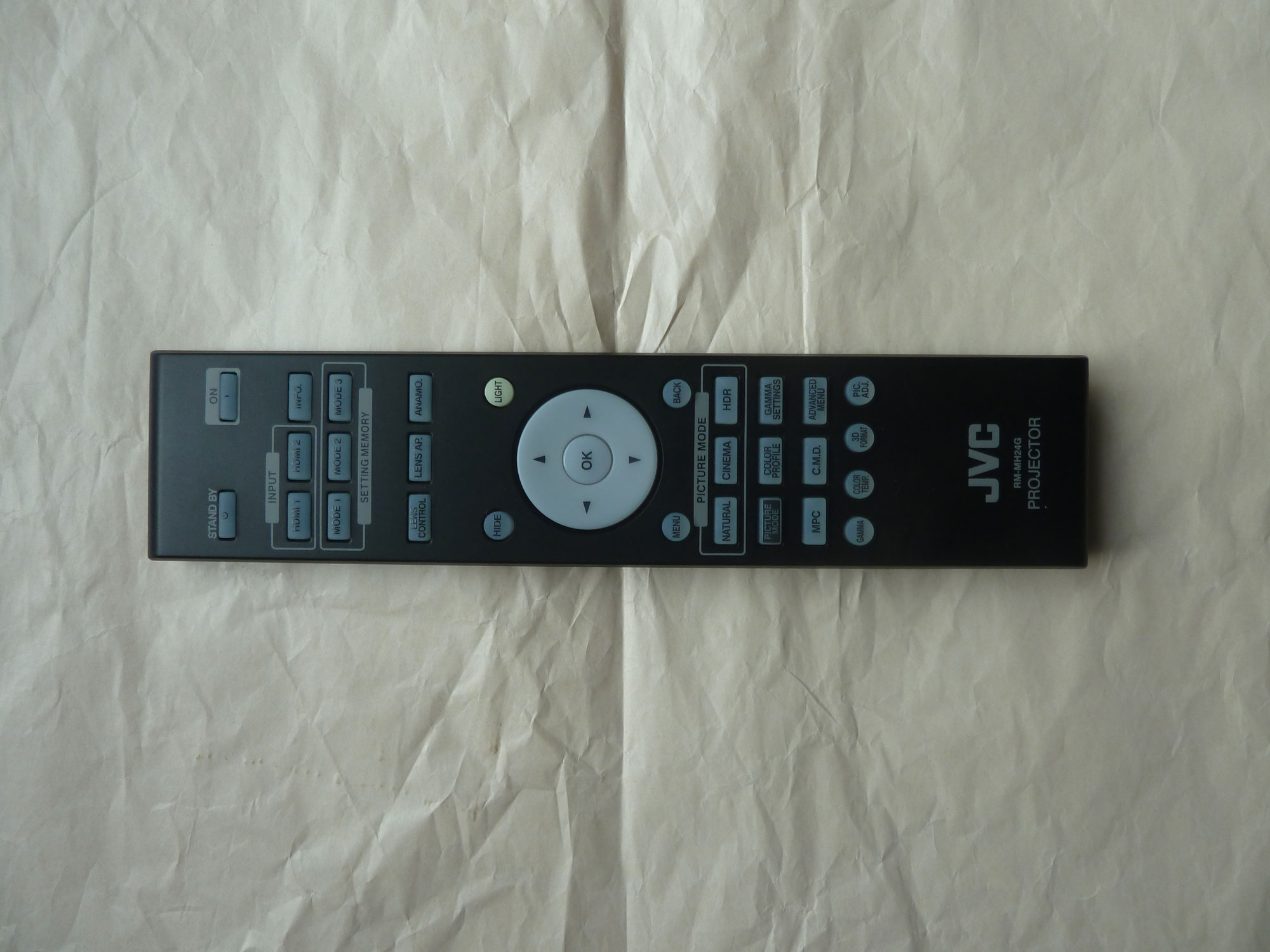

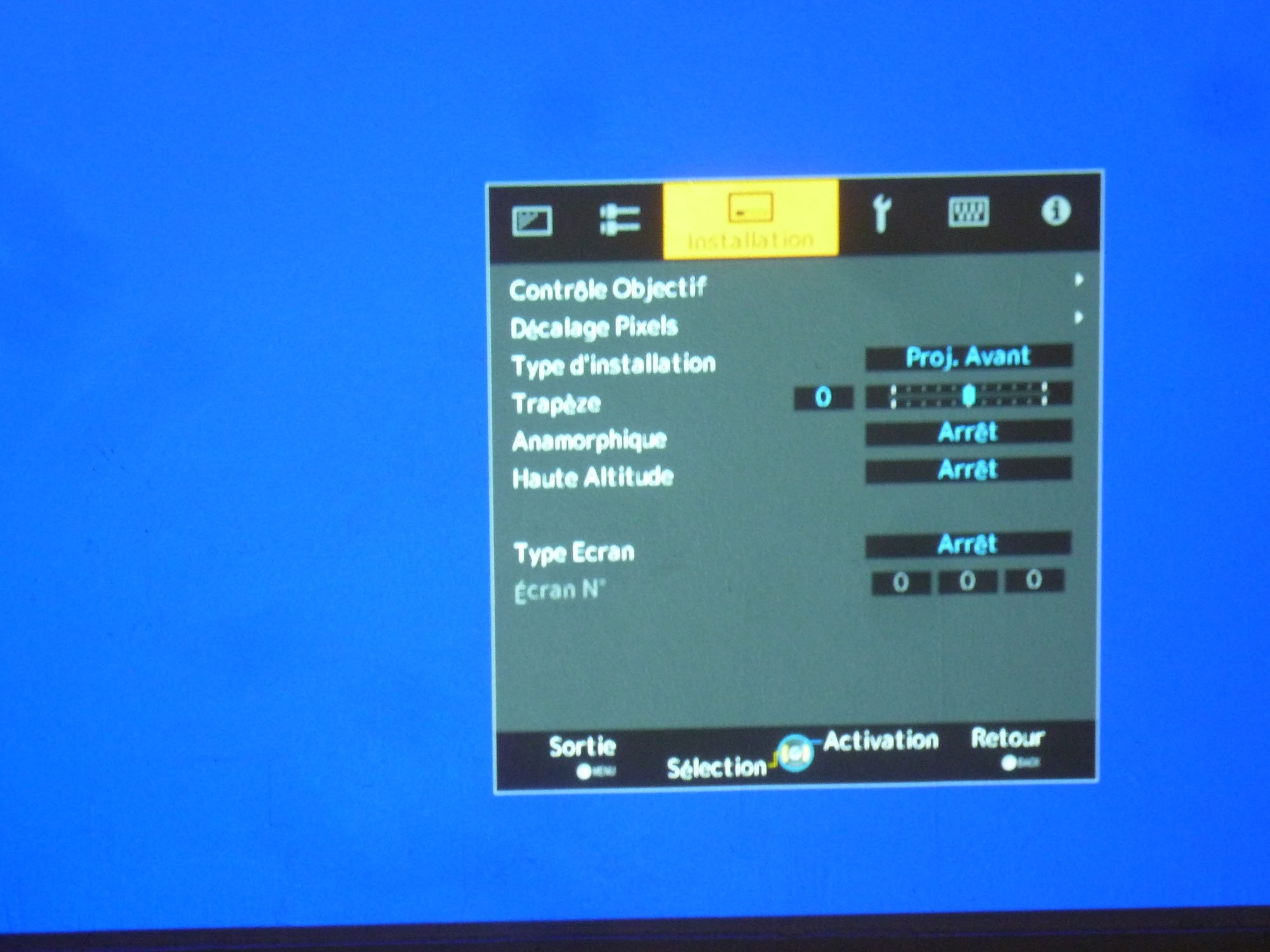

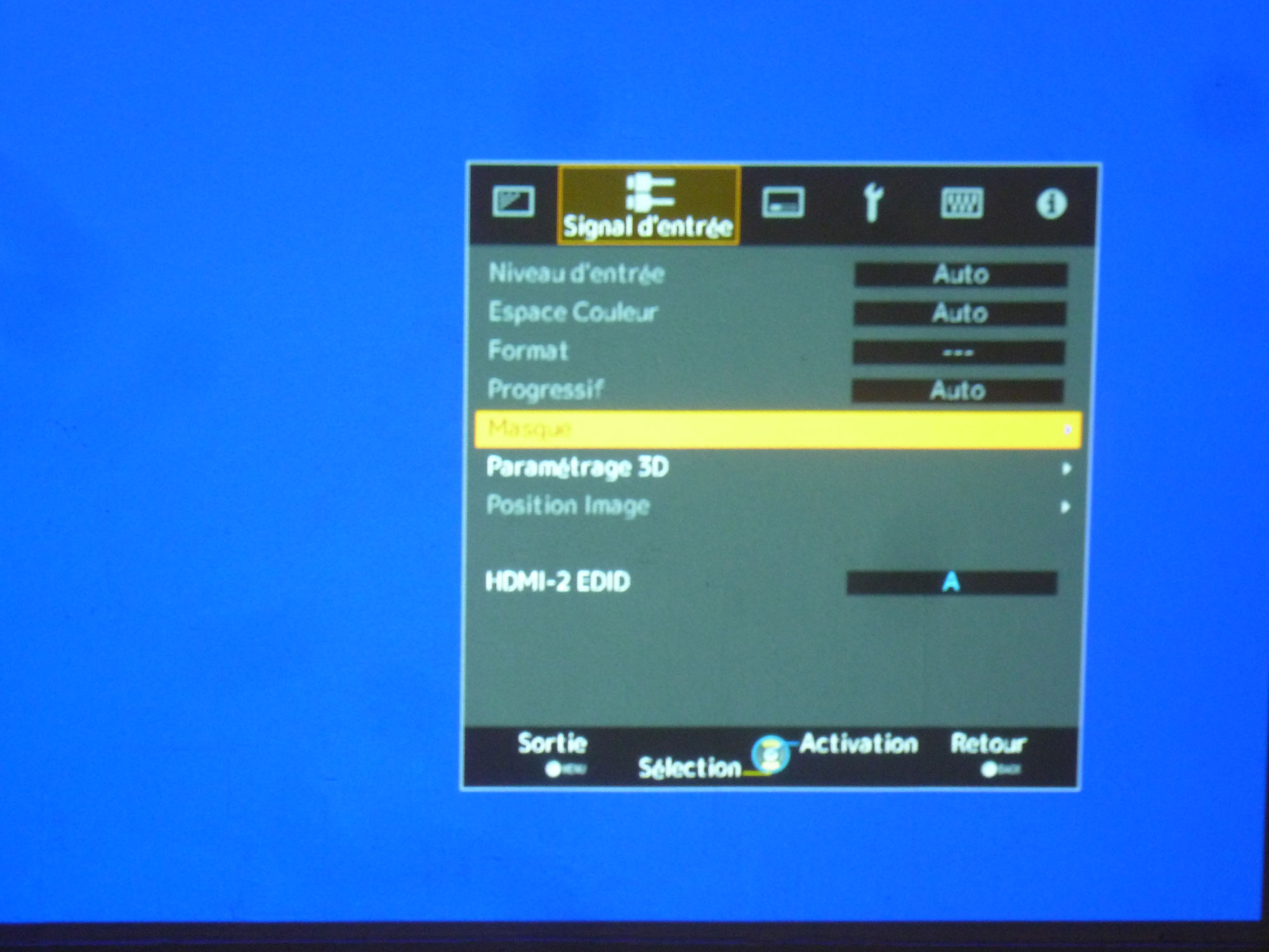

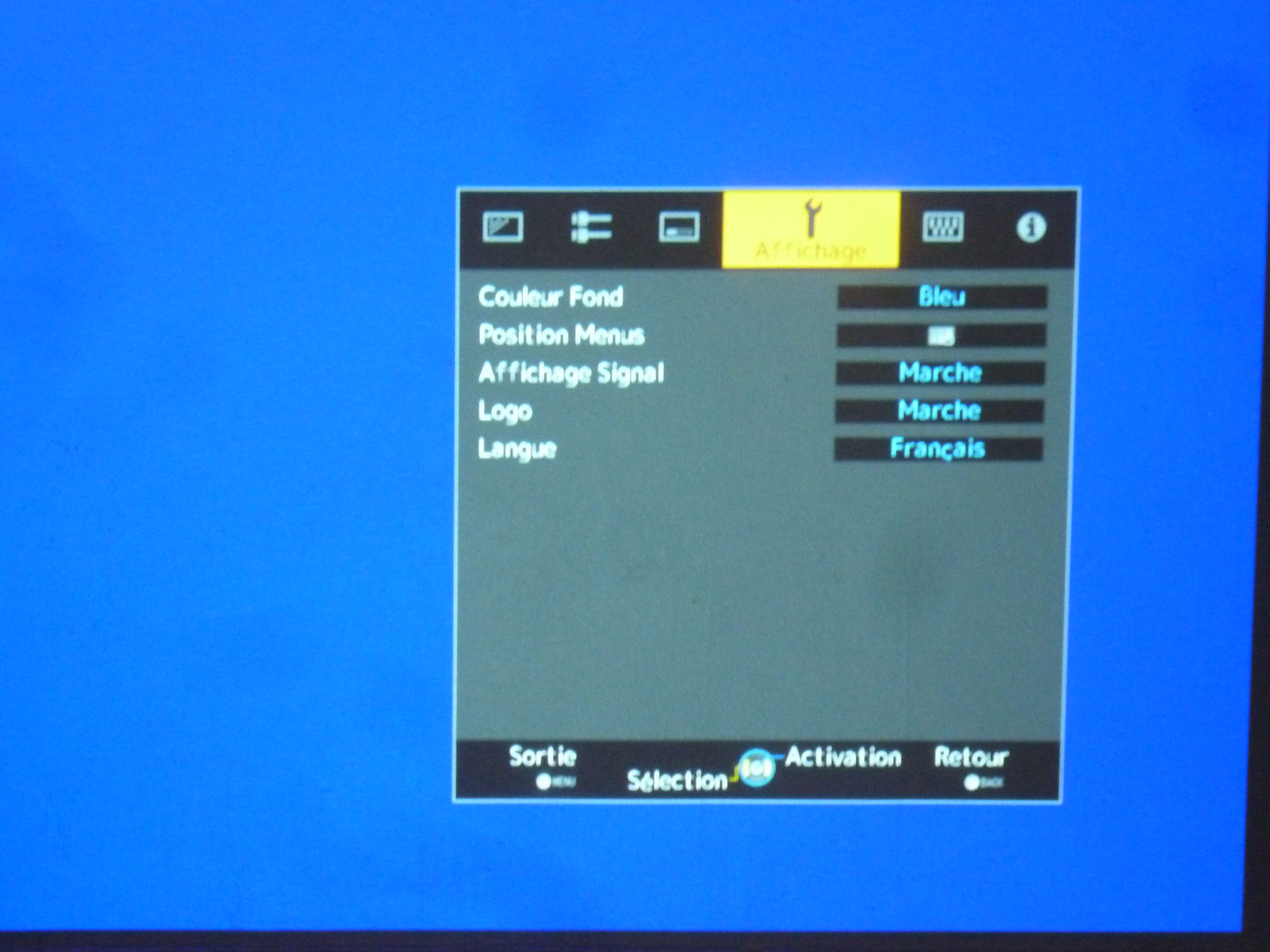

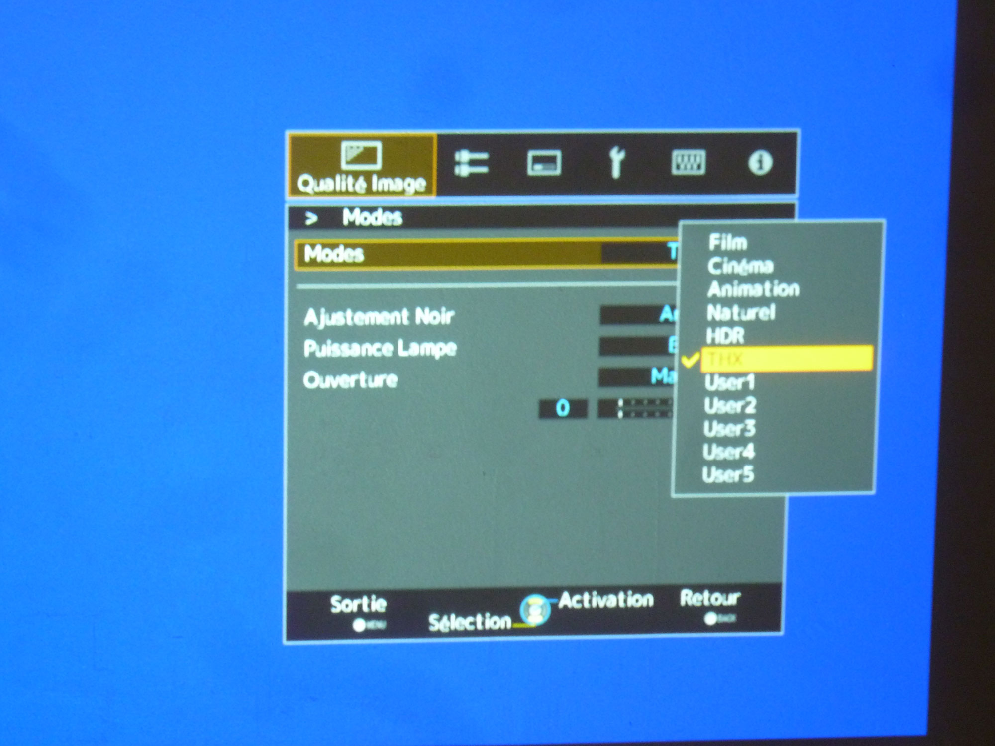

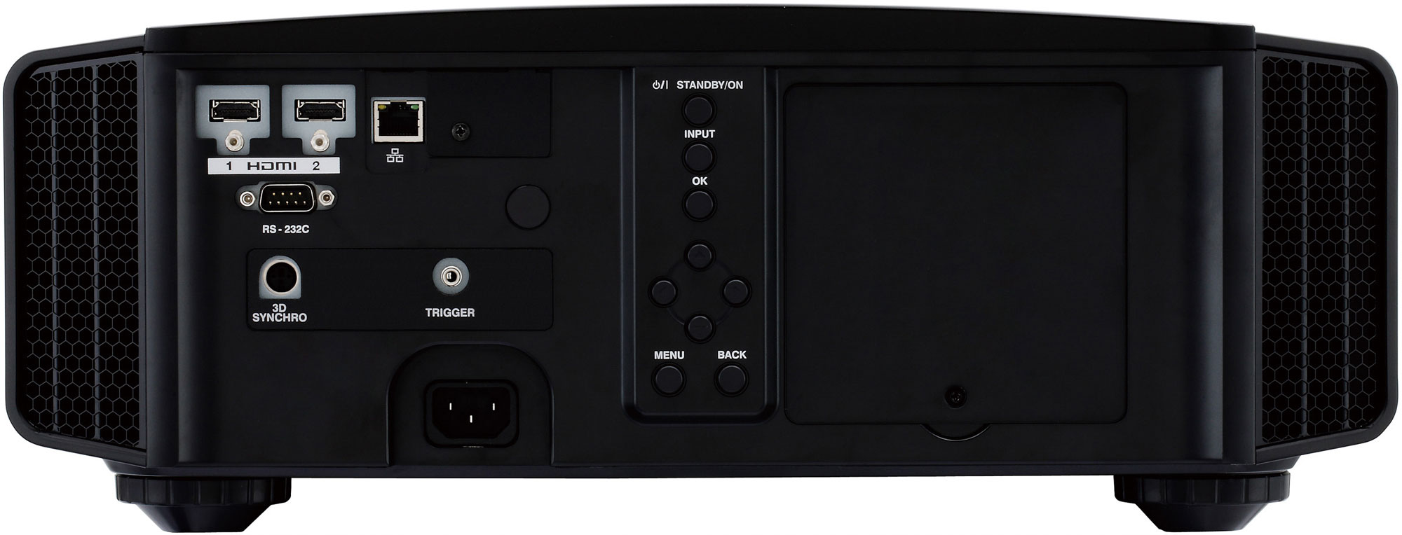

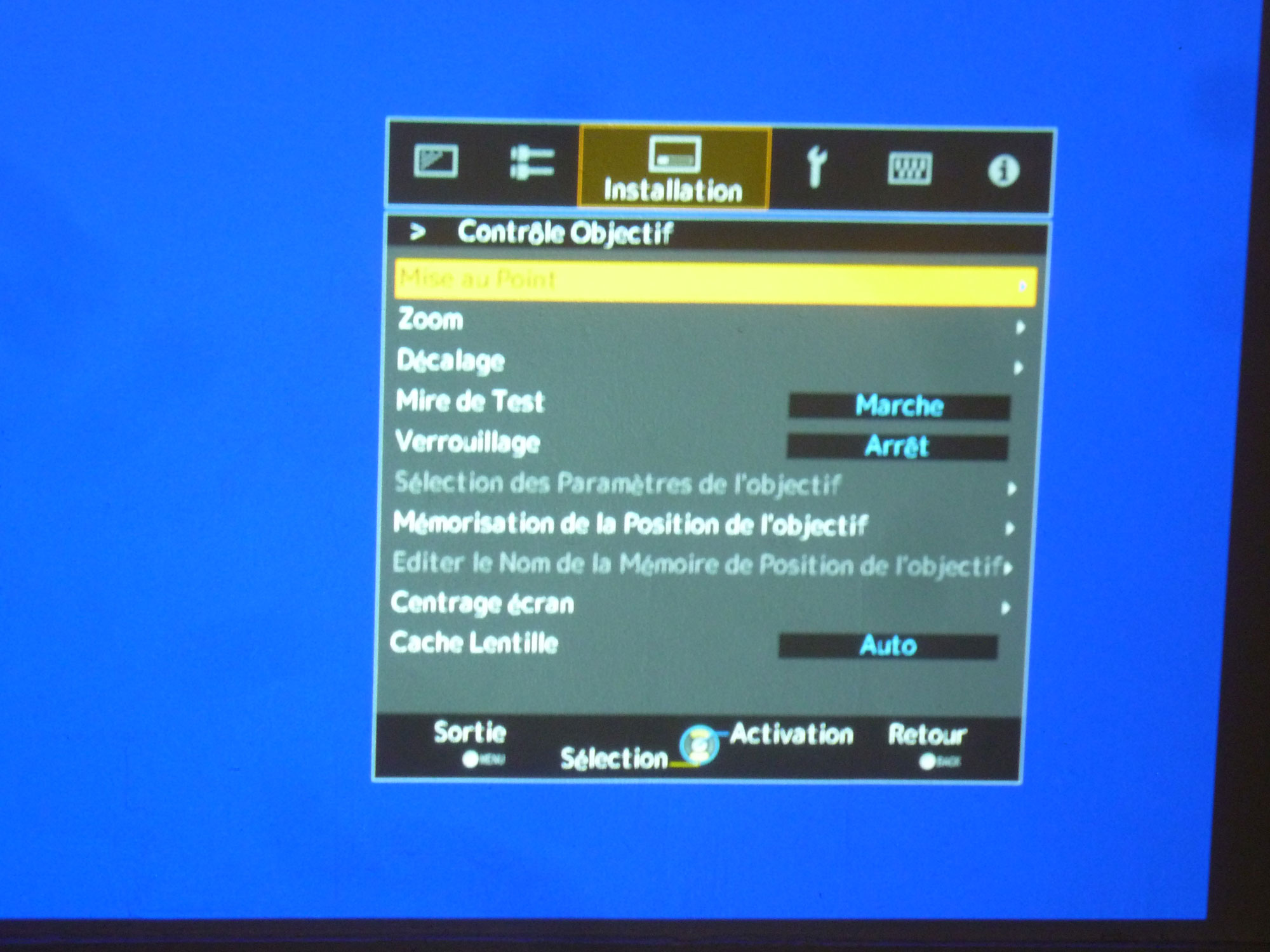

La connectique est classique avec deux entrées HDMI 2.0a HDCP 2.2, une RS-232C, une D-Sub, une trigger, une Ethernet et une prise pour la synchronisation 3D. La mise en service ne pose aucun problème, l'objectif est entièrement motorisé, à l'aide de la télécommande on peut donc agir facilement sur la taille de l'image et le décalage vertical ou horizontal. Ce vidéoprojecteur JVC intègre un système de calibrage automatique, il faut se munir d'une sonde et télécharger un logiciel sur le site du constructeur pour l'utiliser. Il est possible de mettre en mémoire jusqu'à 10 positions de zoom selon ses besoins. La domotique n'est pas oubliée sur ce modèle compatible avec le protocole Control4 SDDP (Simple Device Discovery Protocol). La télécommande rétroéclairée reste identique à celles des modèles précédents. Les menus de réglage sont nombreux, mais la navigation reste logique et sans prise de tête excessive. Les modes Image de base (naturel, film, cinéma, THX, animation, 3D et utilisateur) sont bien équilibrés et permettent de se lancer dans la découverte de la grande image.
Des réglages avancés performants

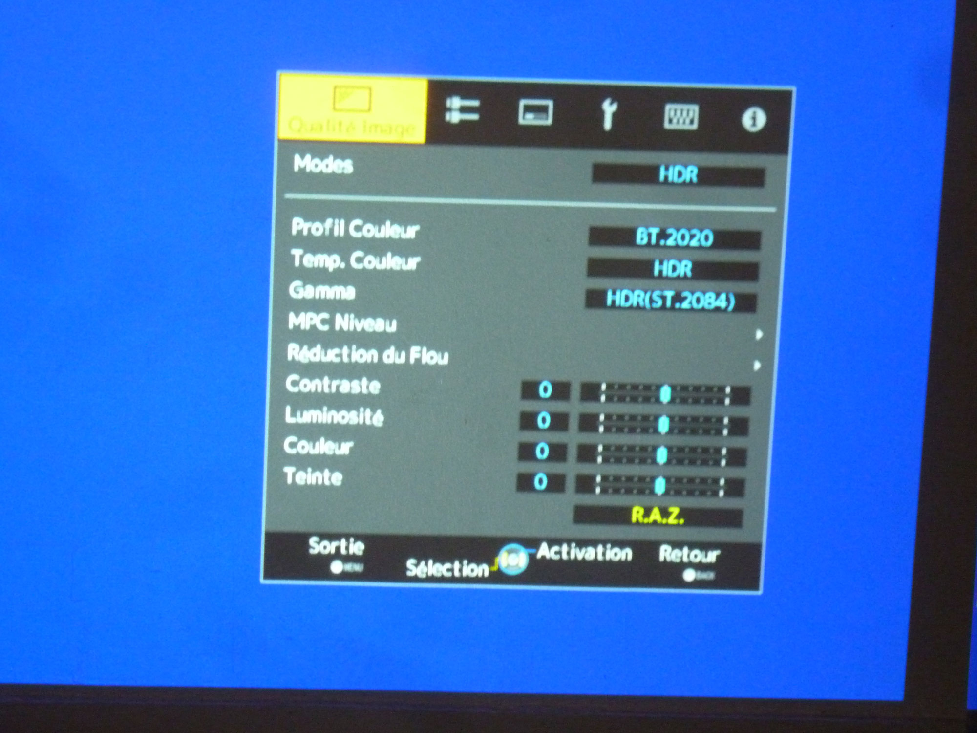

Les pros ou amateurs éclairés pourront se plonger dans les arcanes technologiques avec par exemple le réglage des niveaux RVB, le gamut, ou encore le choix de l'espace couleur. En ce qui concerne le MPC il est réglable sur quatre positions : netteté accentuée, contraste dynamique, image lissée et NR (réducteur de bruit). Une des nouveautés introduites par ce X9500 est le mode "Faible latence" qui réduit le temps d'affichage entre la source et le projecteur ce qui est un facteur déterminant pour les joueurs. Toujours dans le menu de réglage, le mode HDR est présent, il permet de sélectionner le HDR10, le HLG ainsi que les espaces de couleurs BT2020 ou DCI. Les modes Naturel et THX sont les plus équilibrés et ils délivrent la meilleure image avec des films en Blu-ray. L'iris dynamique peut être activé selon deux modes, dont un mode fixe, l'amélioration de la luminosité est palpable et son utilisation est particulièrement discrète au niveau bruit et gêne visuelle.
